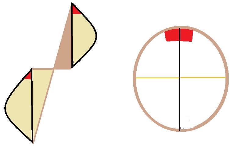

Rot sind die Tips, Gelb der Bereich der Bogenmitte. Hoffe so wird es klar. Der Stave wurde nicht gekürzt. Mist, das Bild ist Käse, der untere Tip muss natürlich oben liegen!

Wenn die beiden roten Tips oben liegen hab ichs verstanden. Dann bist du einfach nicht (komplett) dem Faserverlauf gefolgt.

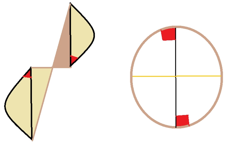

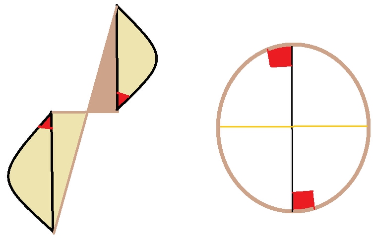

Genau, betrachtet man allerdings die Wurfarme einzeln, so gibt es dennoch Fasern die komplett der Länge nach einen Wurfarm abdecken. Hier wäre noch das korrekte Bild:Gornarak hat geschrieben:Wenn die beiden roten Tips oben liegen hab ichs verstanden. Dann bist du einfach nicht (komplett) dem Faserverlauf gefolgt.

Danke, jetzt ist wirklich alles klar. Schön, zu wissen, dass Hasel das verträgt.
