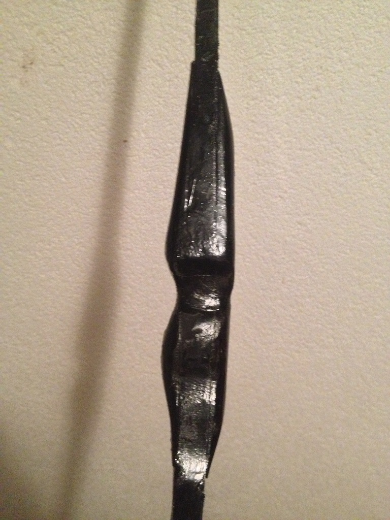

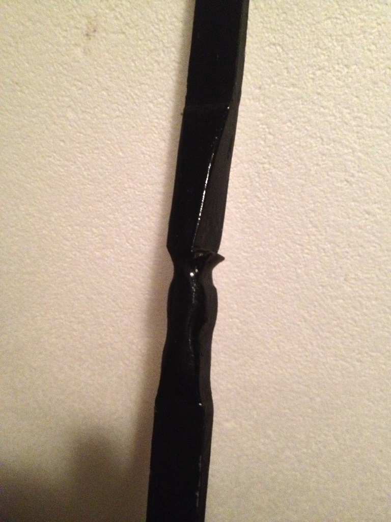

So habe ich es gemacht, von beiden Seiten ein Stück Esche festgeschraubt und den Griff herausgearbeitet.
Die Ski haben einen Schaumkern,habe auf Bauch und Rücken noch GFK aufgetragen,das habe ich für die stabilste Lösung gehalten.
ist aber noch nicht fertig , muss noch spachteln und neu lackieren

...wenn Du ihn testest, setz bitte einen Vollschutz-Helm auf und zieh Lederhandschuhe an.!

@ Rabe durch die Glasfaser mit dem Epoxidharz die ich angebracht habe ist der Bogen nicht bruch gefährdet .denk ich zumindest

Kann ich nicht einschätzen, aber sei bitte vorsichtig. Beim Bogen treten am Griff sehr hohe Hebelkräfte auf.
Re: Neuling braucht Hilfe
Wenn bei einem ski Bogen etwas bricht dann die Befestigung am Griff. Die Wurfarme an sich sind beinahe unkaputtbar.

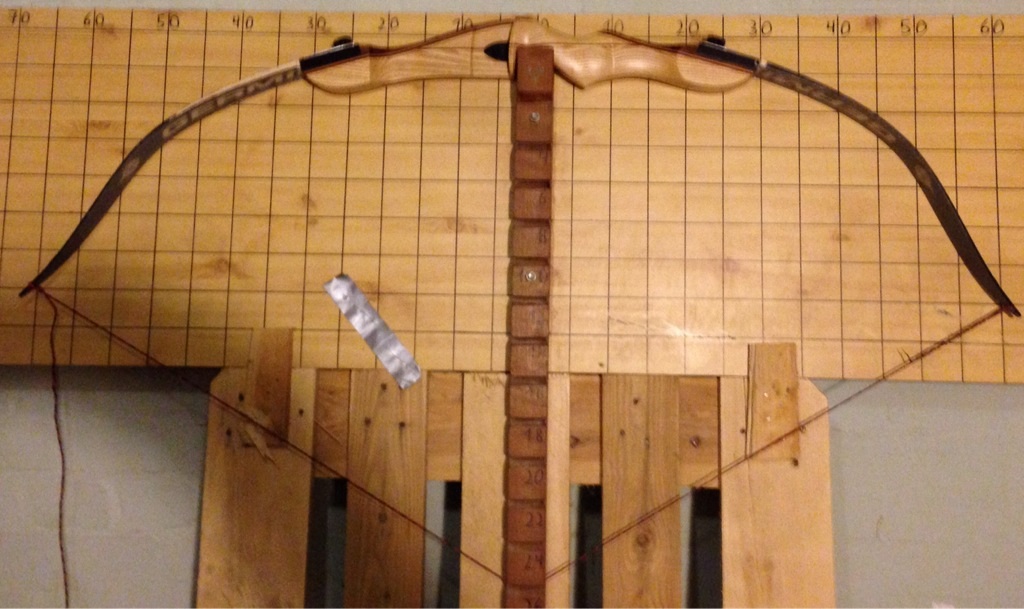

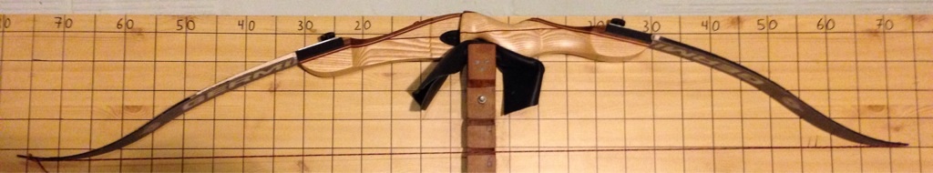

So ohne Tiller einfach gekürzt bis Sehnenstand 17cm da war.
25#@26" ca. 150cm lang
Bin mal gespannt ob die WA halten

Jo 2 fette Schwachstellen aber ist halt nur 25# und Ski. Ich seh das als Materialtest an hätte ich noch 40-50# Chance gehabt hätte ich noch Getillert aber so lass ichs drauf ankommen oder sie verrecken haltRavenheart hat geschrieben:Die Biegung sieht ziemlich "krank" aus...![]()
