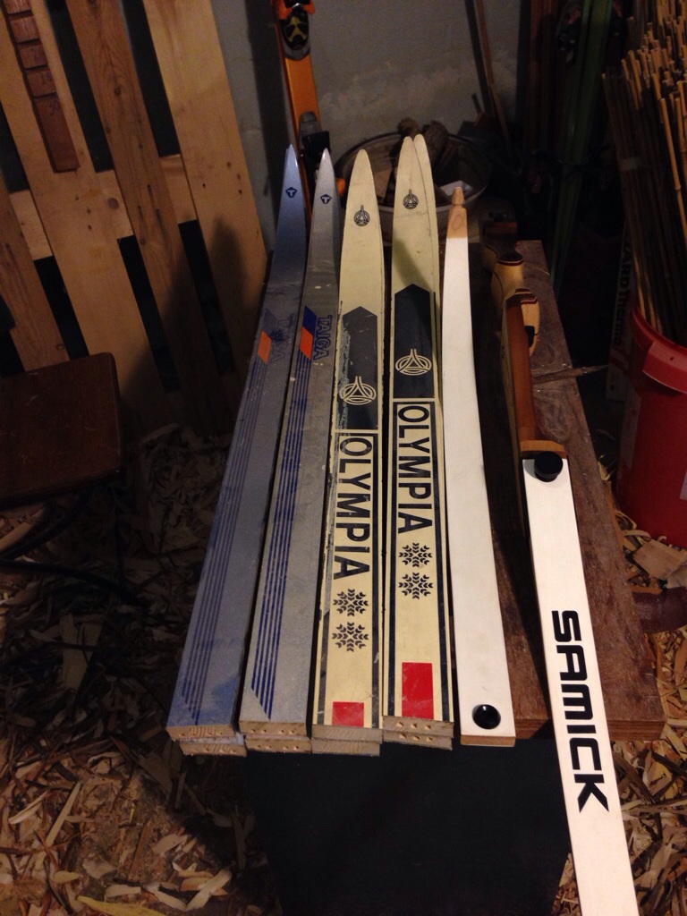

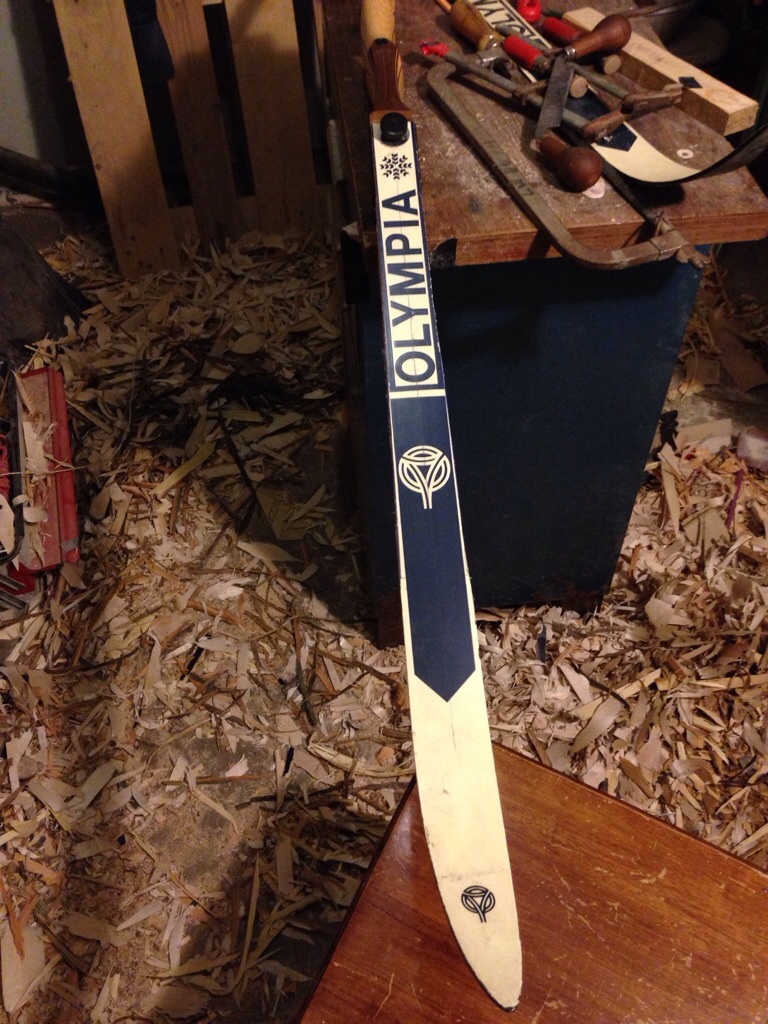

Also ich würde erstmal gar kein Griff machen ich würde die Ski je 1 meter abschneiden 30 cm übereinander mit 2 Metallplatten festschrauben und den seitlichen Tiller Mit der Flex beginnen 5 cm auf 2cm Pyramid und falls es nicht klapt haste es schnell hinter dir :-) hoffentlich kannst du mit einer flex umgehen und biSt gut versichert viel glück.
PS: versuch lieber Lattenrostbogen oder Bambus Bundle Bow bis du geeignetes Bogenholz und Werkzeug hast und vielleicht etwas erfahrung hast.
PPS: habe Selber 4 spermüllski im keller und 30 Bögen gebaut aber die Ski hab ich noch nicht angerührt.
Exus
Exus
Re: Neuling braucht Hilfe

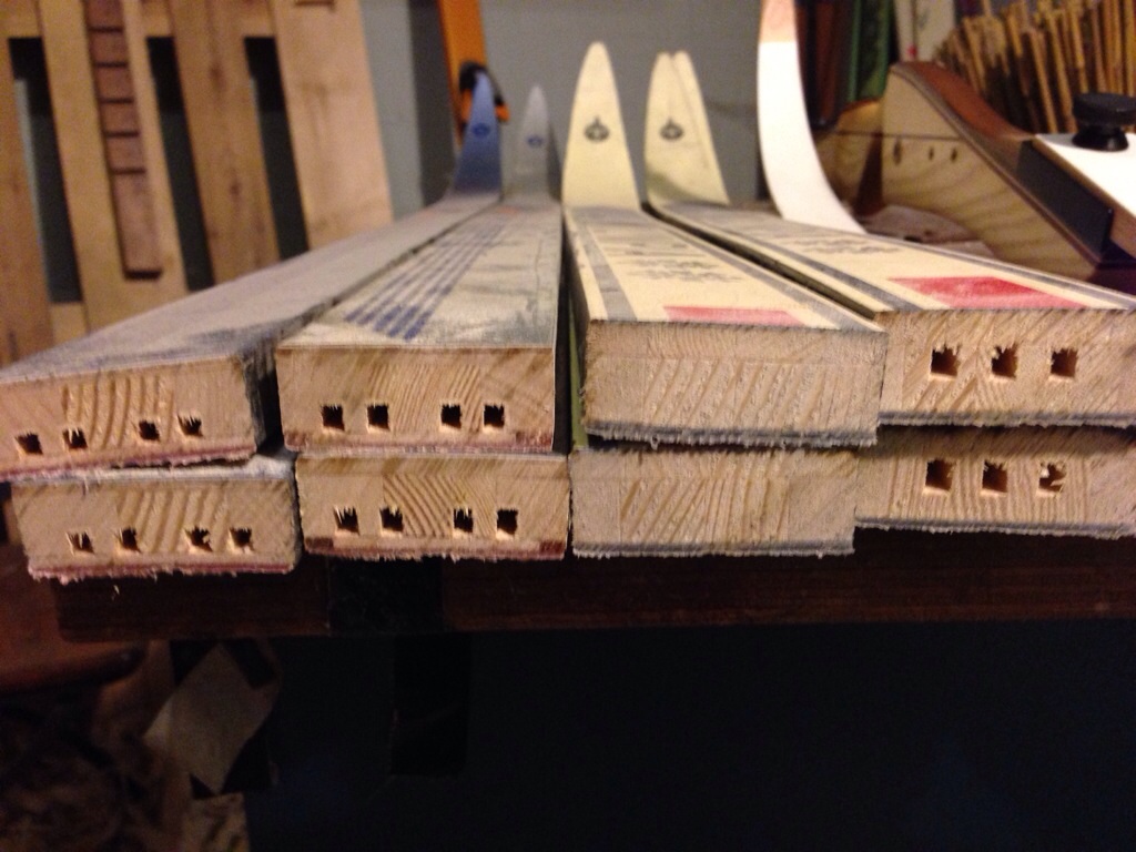

So ich drehe mich mal um 180 Grad und wiederufe meine Meinung.
Habe bis jetzt eine falsche Vorstellung vom Material von Ski gehabt.
Es ist nicht Plastik / Aluminium / Metal sondern Holz / Plastik deshalb.
Das heist man kann einfach mit Raspel/Feile Seitentillern.
-Es wäre schade um die Ski ohne Tillererfahrung
-Vom Wert der Ski mal abgesehen da man Ski oft aufm Spermüll findet oder für 5-10 Euro kaufen kann.
allerdings bin ich ein Bogenbau Bekloppter, also Bau ich mal schnell ein Ski Bogen.
Exus

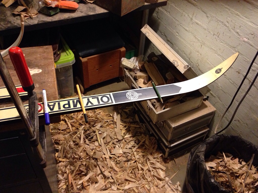

Jo weil ich Glasfaser gefeilt habe ohne Maske fehlt mir gerade auf das wohl nicht so schlau.

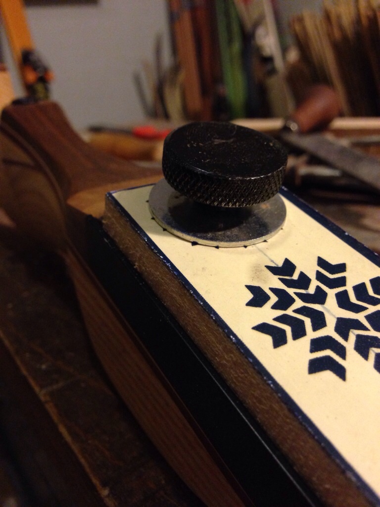

So siehts aus wenn er am Samick montiert ist
Hab heute keine lust mehr weiter zu tillern wegen Glasfaser . Morgen weiter mit Maske und Handschuhe bin ja nicht lebensmüde.
Die ersten 500 Schuss dann mit Motorradhelm falls mir der Mist um die Ohren fliegt
Exus
Exus
Halterung mit Fette Unterleg Scheibe, geht aber nur weil ich das Samick Griffstück benutze ansonsten Metallplatte und 4 Schrauben rein.
Exus
