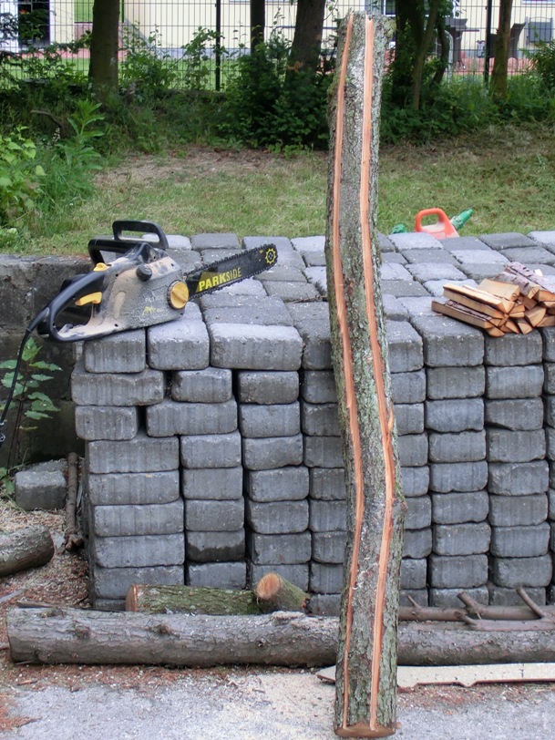

Übrigens, das Vorgeben von Spaltlinien beim Trocknen mache ich auch bei Staves die nicht besonders gerade sind. ;D

Pyrus hat geschrieben:Wie hast du denn den Schnitt im rechten Stamm oben recht hinbekommen, Dirk?? Grübel ???
Das ist kein Schnitt, sondern ein tangentialer Spalt.

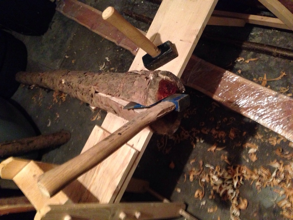

Hallo Spanmacher,
ich setze ein Handbeil am unteren Ende des Stammes so an, dass ich zumindest eine äußerlich astfreie Hälfte bekomme. Das Beil treibe ich mit einem Fäustel ins Stirnholz; anschließend treibe ich abwechselnd von beiden Seiten Holzkeile in den entstandenen Spalt. Meist spalten sich die Hälften nicht glatt; Späne, die die beiden Hälften verbinden, säge ich mit dem Fuchsschwanz durch, bevor sie zu tief einreißen. Die Keile säge ich schlicht aus alten Bohlen aus. Klappt eigentlich immer!

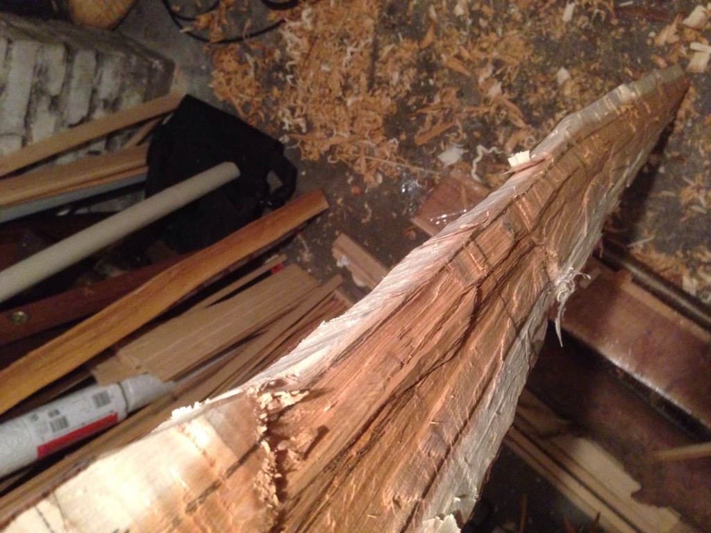

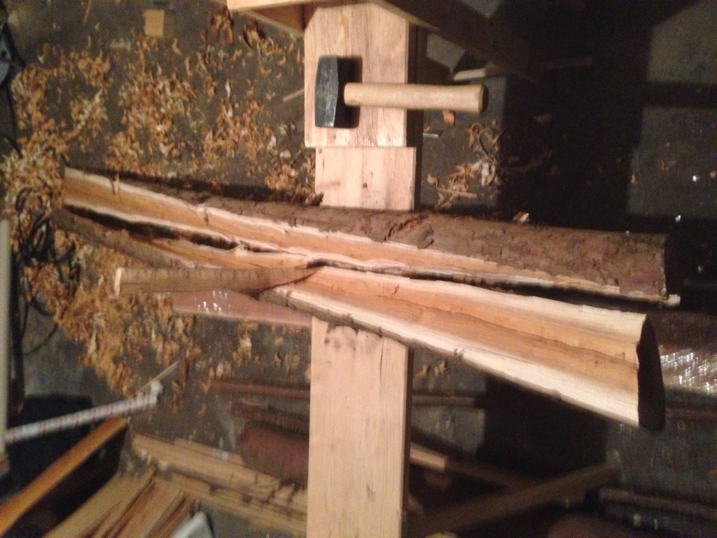

Bei mir sieht das so aus, zwei Jahre alte Eibe, "kellertrocken":
...gekuckt, wo der Bogen liegt, und mit dem Fäustel das Beil ins Stirnholz getrieben..

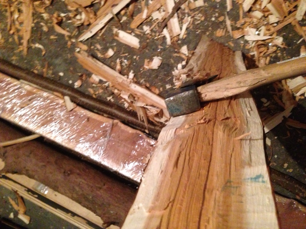

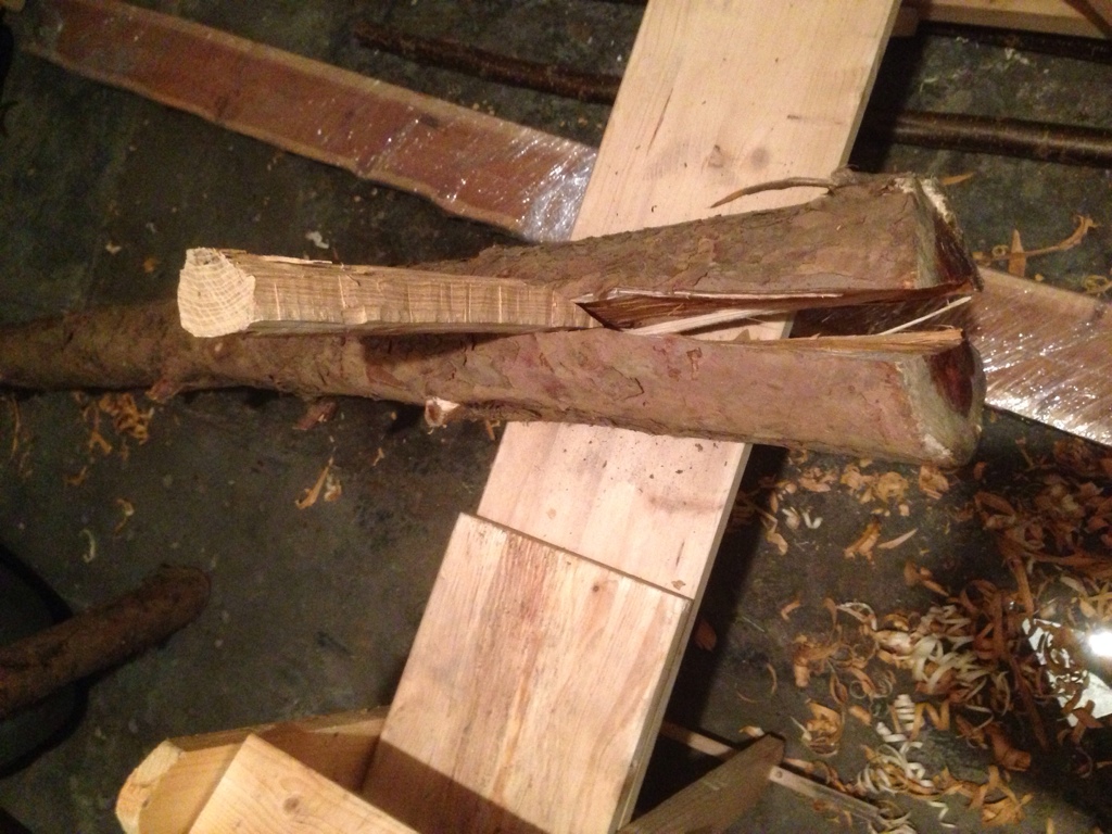

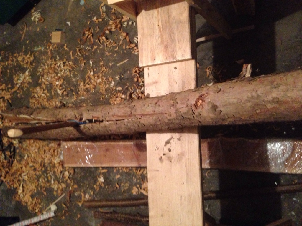

...einen Holzkeil in den Spalt getrieben...
..und nach zweimal ansetzen ist der Stamm fast durch.

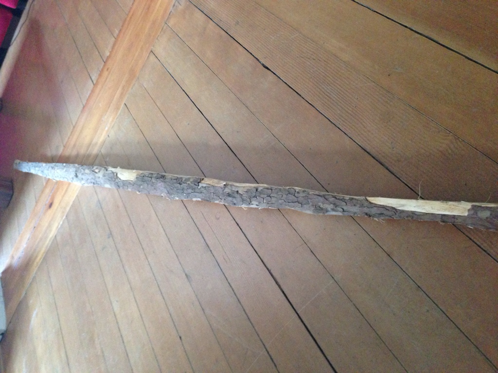

1 a Drehwuchs...
1 a Drehwuchs...
...also alles wegklopfen, was schief ist...

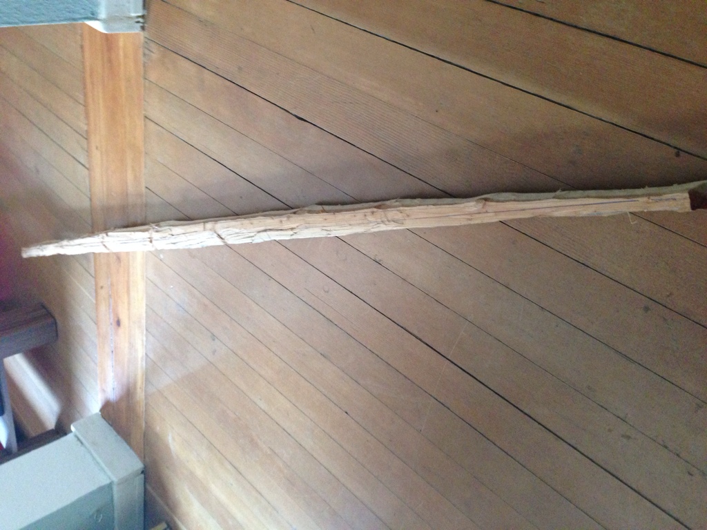

...nach dem Anzeichen der Stave-Kontur die Seiten bearbeiten...
...und nach so zwei Stunden, mit viel kucken, klopfen, kucken hat der Stave schon Form...

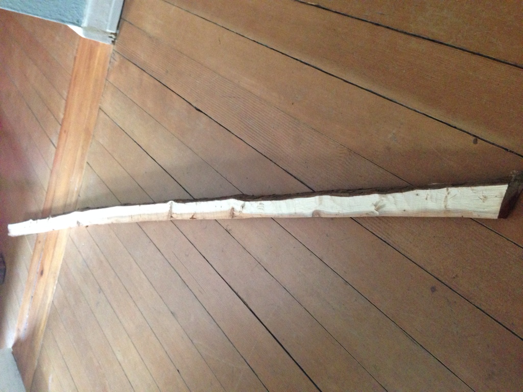

...hier von der Seite...
...und hier der Bauch.

Ich gebe Benedikt recht, unter 10 cm würde ich nicht spalten. Eher bandsägen, wenn überhaupt. Das Exemplar auf den Fotos war 17 cm dick, drehwüchsig und hat gut 2cm Splintholz. Der Breitentaper ist gerade fertig geworden, mit etwas Zugabe. Nächste Woche kommt ca. 5mm Splintholz runter, dann hat der Stab in der Mitte ca. 4cm Breite bei 3,7mm Tiefe und jeweils 2x2 cm an den Enden. Lang über alles ist der Stab 205 cm. Mal sehen, was dabei rauskommt, war schwierig die Form im Holz zu finden.
Viel Regeln aufstellen kann man da nicht, finde ich. Bei Eibe musste einfach kucken und nochmal kucken. Ich stelle morgen mal Fotos vom Stab rein, bin soweit ganz zufrieden!
