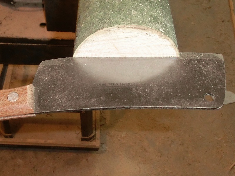

Spalte ich dünne Stämme oder Saplinge, so bis zu einen Durchmesser von 20cm dann nehme ich ein Fleischerbeil das ich genau durch den Markkanal ans Hirnholz setze und mit einen Fäustel hinein treibe, den Spalt selbst treibe ich dann mit zwei Meißeln im Wechsel weiter.
Zuletzt beim Eschensapling im letzten Saplingturnier. Bei dickeren Stämmen nehme ich eine große Axt die ich mit der Spitze im Markkanal ansetze und die Klinge zu der Stammseite hin laufen lasse wo ich den Spalt haben möchte und treibe die mit einer Spaltaxt dann ein. Sobald sich an der Seite ein Spaltriss zeigt der groß genug für einen Spaltkeil aus Stahl ist, wird der angesetzt und eingetrieben bis die Axt frei ist und durch einen anderen Spaltkeil ersetzt wird. Diese beiden Keile spreizen den Stamm dann soweit das ich auch einen Keil auf der Gegenseite setzen kann. Mit drei Spaltkeilen schaffe ich es Stämme bis 40cm Durchmesser zu spalten, aber das kann dann schon in Arbeit ausarten.

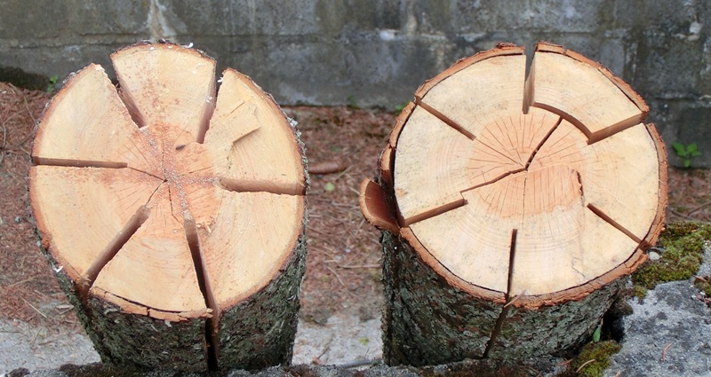

Will ich die Spaltlinie genau auf einer Linie haben dann schneide ich sie manchmal auch vor. Entweder mit einer Handkreissäge oder mit einer Kettensäge, meist so 4cm oder 5cm tief.
Hier habe ich mal bei besonders wertvollem Holz zum Trocknen einige Spaltlinien vorgegeben, damit es nicht unkontrolliert reißt. Das hat auch hervorragend funktioniert, die Staves sind gerade und Rissfrei getrocknet.

Re: Welche Werkzeuge zum Spalten eines Stammes?
Wie hast du denn den Schnitt im rechten Stamm oben recht hinbekommen, Dirk?? Grübel
