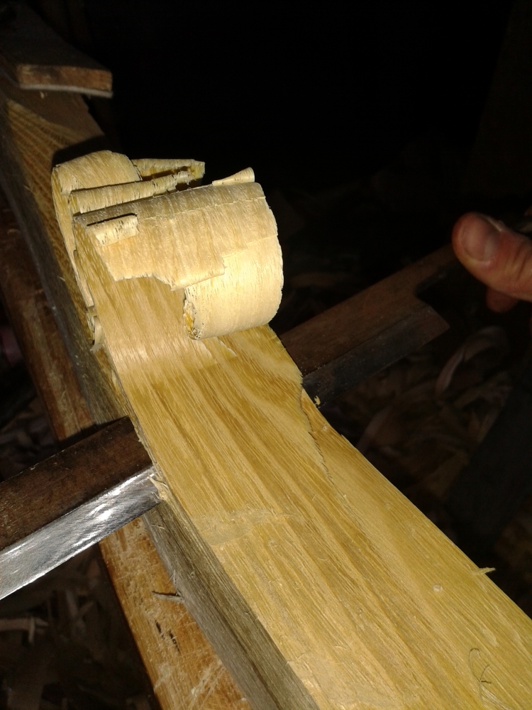

Es waren 6 Bäume, und bei allen Bruchtests war es schwer, das Holz überhaupt zum Knittern zu bringen ;)

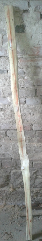

So, hier schnell noch die restlichen Bilder... ::)

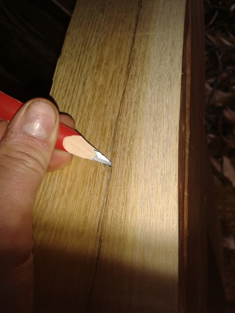

Dicke anzeichnen....
....und ausschneiden.

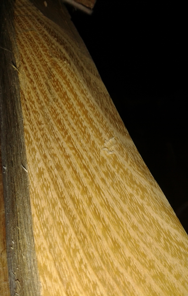

Schon ein geiles Holz!
Feddisch!
Feddisch!
Nun erstmal trocknen lassen, in ein paar Wochen gehts weiter :)
Bis denne...
Macht Späne!
