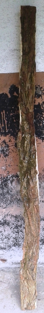

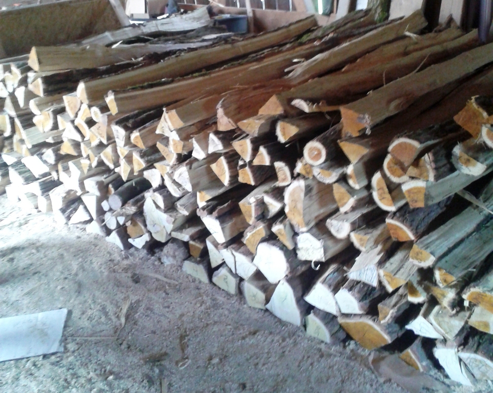

Erstmal den Stave raussuchen
Schwierig.... ::) ;D
Schließlich könnte ich mich dann doch entscheiden:
Schöne Robinie, etwas sneaky, auch noch etwas feucht, weshalb ich den Bogen erst grob rausarbeiten werde, danach darf er noch etwas trocknen.

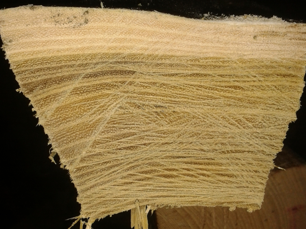

Die Ringe gehen in Ordnung:

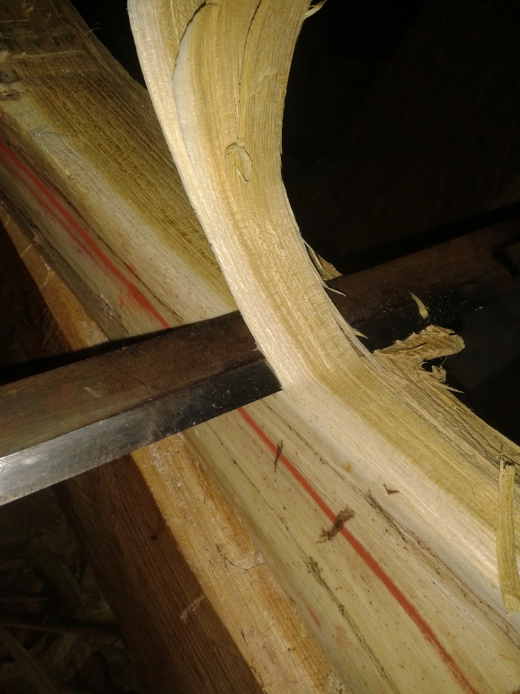

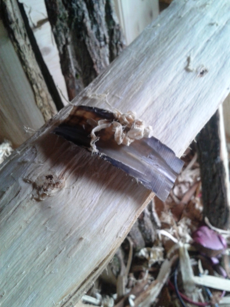

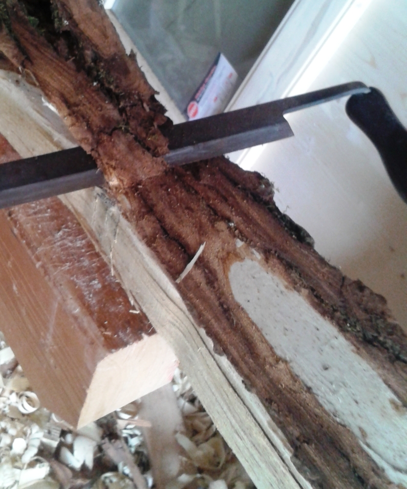

Also das Ziehmesser geschaungen und das Stückechen entrindet.

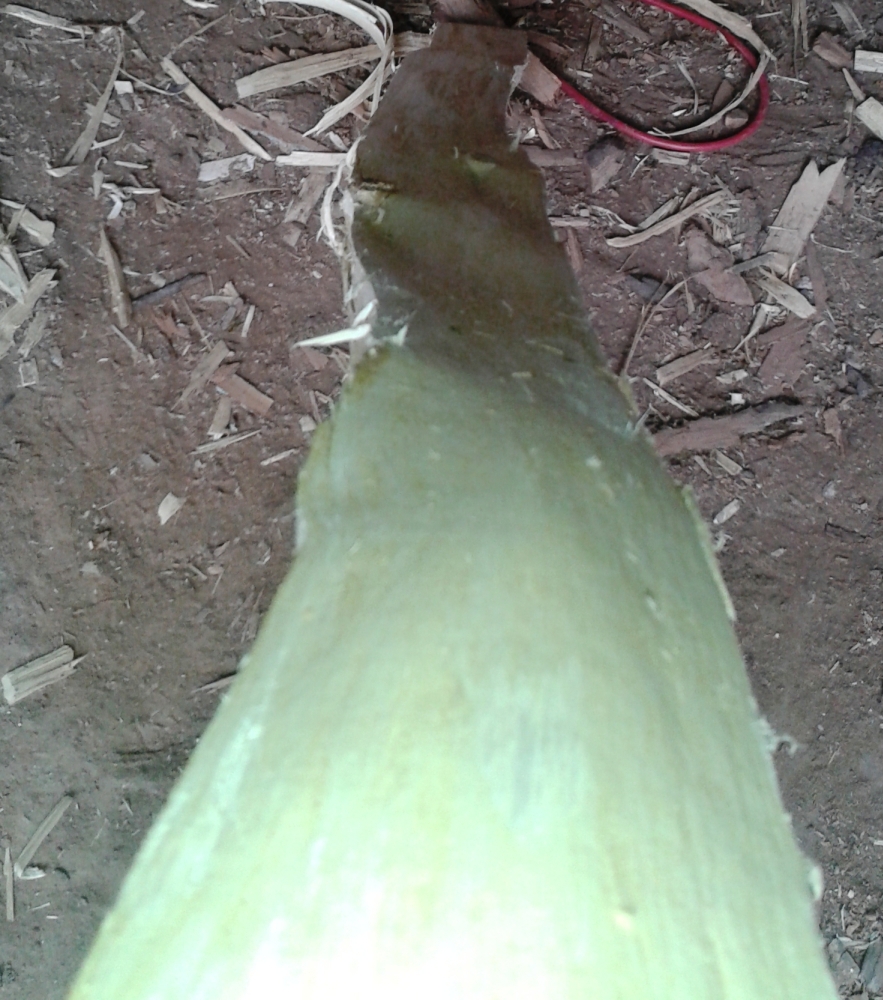

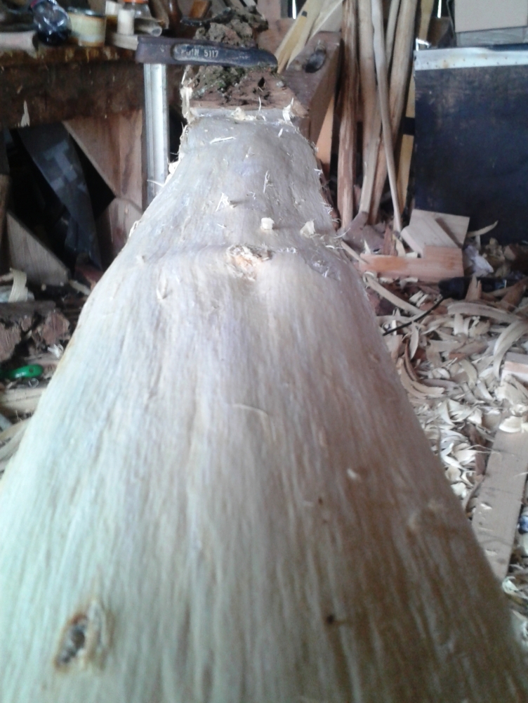

Die Rinde hab ich mit dem Ziehmesser weggeschnitten, mit einem Reststück Horn den Bast abgeschabt:
Entrinden
Entrinden
Entbasten
Entbasten

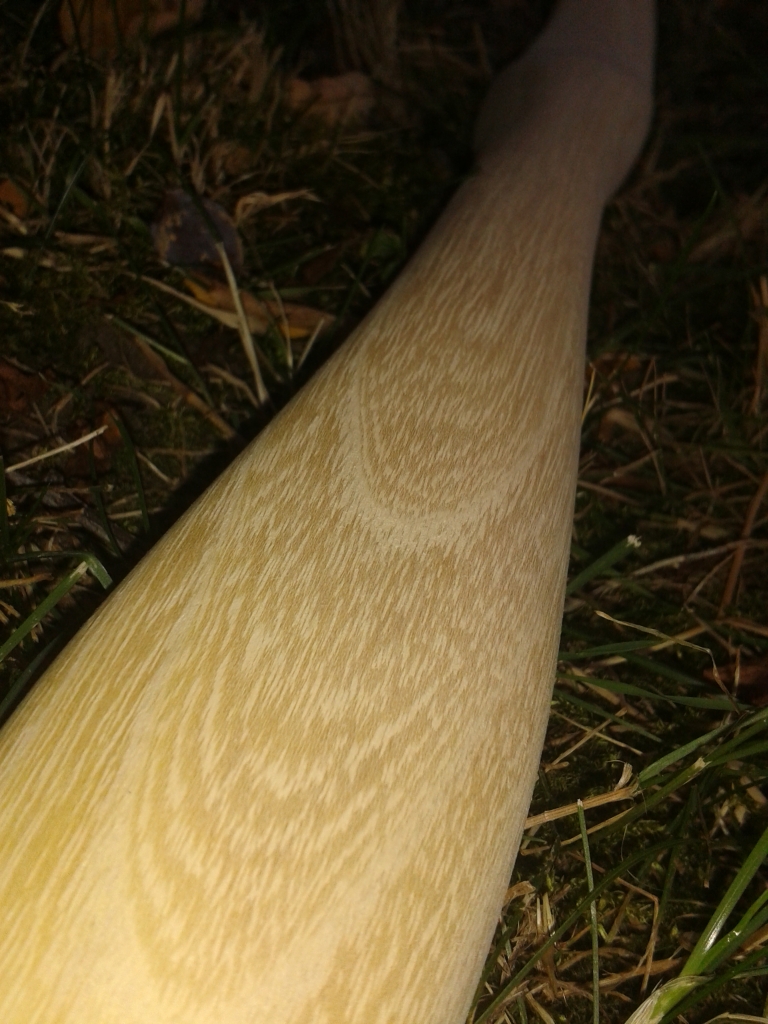

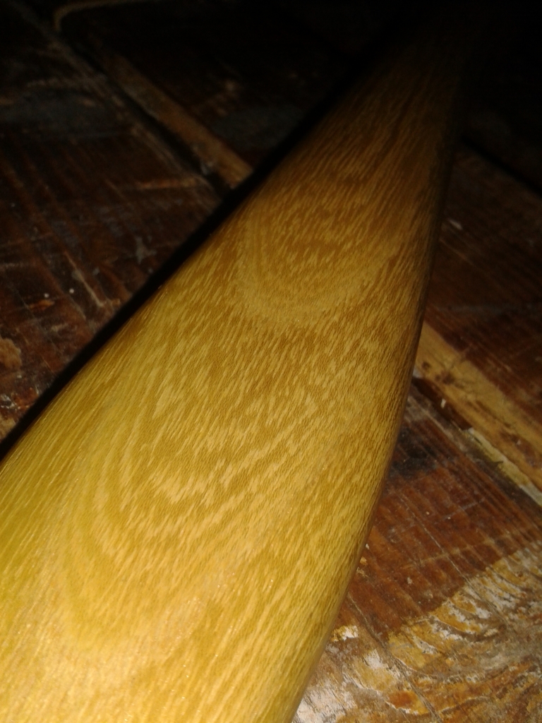

Nach getaner Arbeit zeigt das Holz seine schönen Kurven :) Zählt das schon zu Spannrückigkeit?

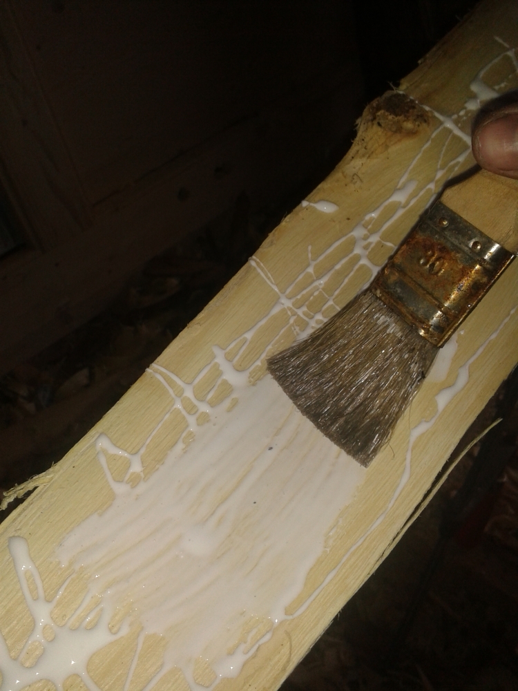

Als nächstes kommt dann noch Holzleim auf den Rücken und überflüssiges Holz wird entfernt.

Zur Leim-Versiegelung des Rückens einen Gedanken: Ich finde das nicht sinnvoll, aus folgendem Grund: Du willst ja damit eine schnellere Austrocknung verhindern (nehme ich an). Wenn du dann aber nur am Rücken Leim aufträgst, findet die Austrocknung ja an den anderen Seiten, also an den Längsseiten, schneller statt. Ich meine deswegen, dass man einen Stave doch entweder ganz versiegeln soll (nur theoretisch, praktisch finde ich das auch sinnlos) oder eben nur die Hirnholz-Seiten (was ich wiederum für ein Muss halte, ist ja klar).
Wenn du den Rücken versiegelst zum Schutz des Holzes vor Schädlingen, gilt das oben geschriebene natürlich nicht ;)

So ein bissl hassen darf ich dich jetzt für dein Holzlager schon, oder? ;) Ne, Spaß, freu mich schon aufs mitlesen!

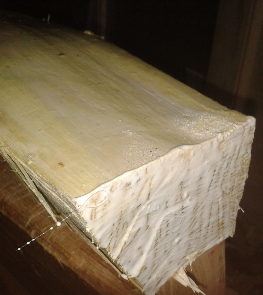

@Jannik: Das Versiegeln dient dazu, dass der Splint bei der Schnelltrocknung nicht versprödet :)
Wenn er außerdem einreist, da er stärker schrumpft, versaut er auch das Kernholz.

Das Versiegeln des Splints ist ja nur eine reine Vorsichtsmaßnahme. Robiniensplint ist gut nur schwer zu trocknen, wie an anderer Stelle schon öfter geschrieben wurde.
Daher vermute ich, dass das Holz noch nicht trocken genug ist und der Buldalong etwas länger dauert.
Benedikt, hast du die Holzfeuchte gemessen? Wenn der Rücken zusätzlich versiegelt wurde dauerts natürlich noch etwas länger mit dem Trocknen. Kannst den Stave wenns warm wird ein paar Tage auf dem Dachboden lagern. Vorsicht beim Schnelltrocknen! Der Markkanal ist verwundbar und könnte durch die Trocknung einreißen. Bei Robinie besonders, jedenfalls habe ich diese Erfahrung gemacht.

@Hannes+Jannik: Momentan liegt die Feuchte innendrin noch bei 30%, ich denke, mit nem Monat werde ich da auf jeden Fall hinkommen :)
Und der Markkanal ist da nicht mehr drinn, das Stämmchen hatte einen Durchmesser von 30 cm ;)

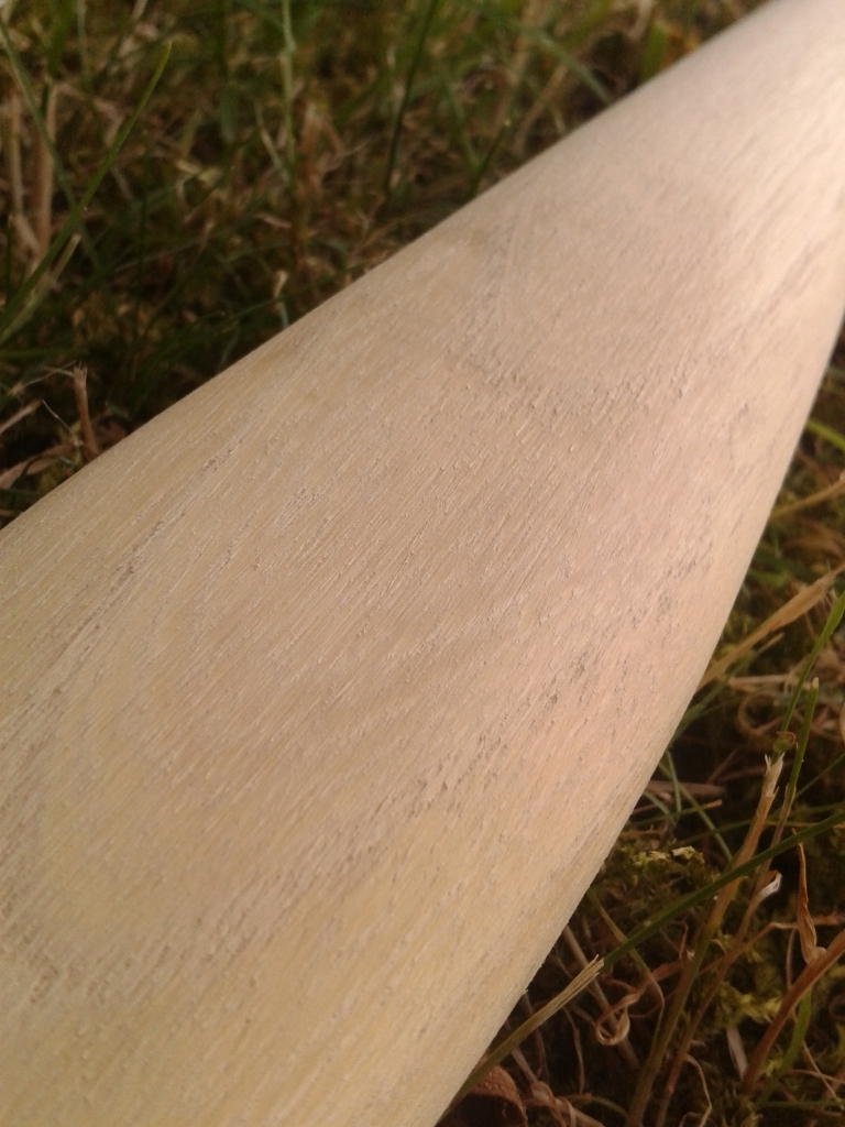

So, nächster Arbeitsschritt: Erstmal den Rücken versiegeln.

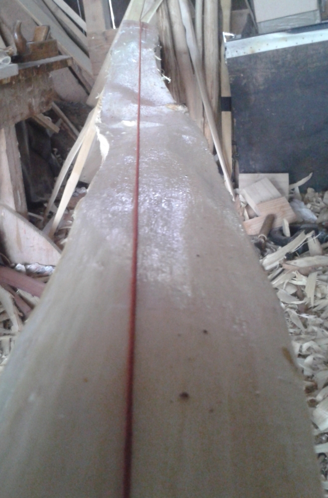

Nachdem der Leim dann getrocknet ist, nehme ich eine gerade Leiste, kürze sie auf zukünftige Bogenlänge und markier mit grob den zukünftigen Griffbereich. Die halte ich dann solange an den noch zu langen Stave, bis ich weis, wo ich den Bogen einkürzen muss, dass die Mittellinie auch weiterhin durch den Griff läuft.

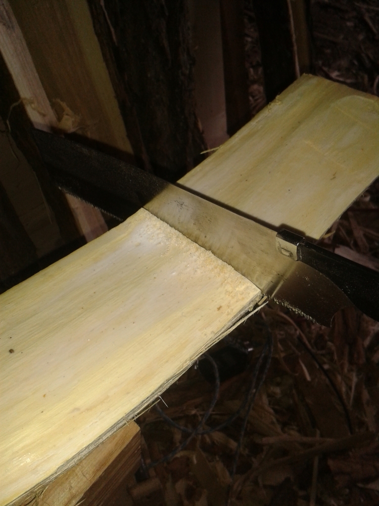

Dann esrtmal das Stückchen einkürzen:

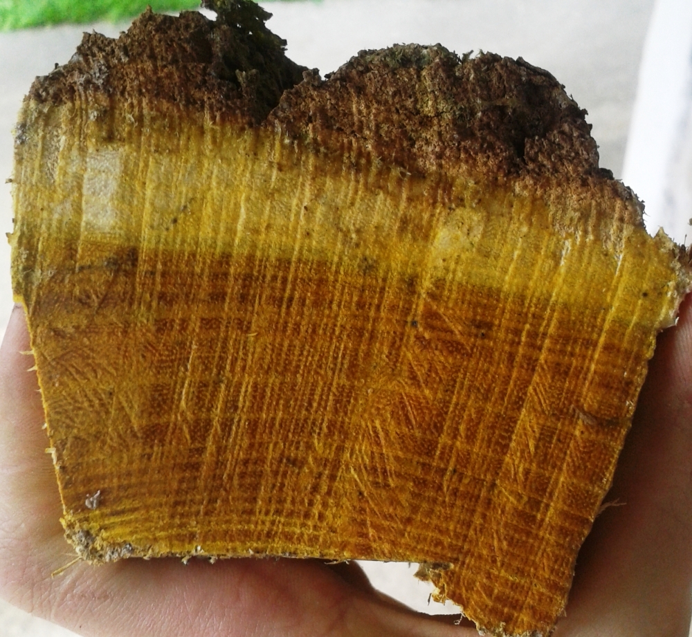

Jetzt kann man die Ringe auch einmal etwas genauer betrachten:
Ich hab mich dazu entschieden, drei Splintringe stehen zu lassen.
Dann gleich wieder die Enden versiegeln, um dort zu schnelles Austrocknen zu verhindern:

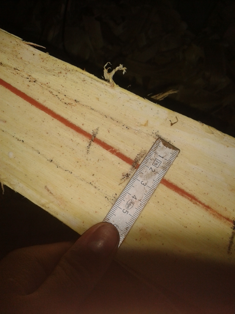

Danach spanne ich erstmal eine Kreideschnur und schlage die Mittellinie an:
Als nächstes zeichne ich die Mitte und grob den Griffbereich an: 3cm drüber, 7 cm drunter.

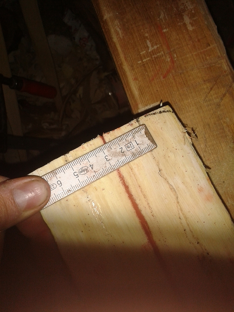

Breite vorerst 5cm:
Von den Breitemarkierungen folge ich den Fasern dann in beide Richtungen bis zu den Tips.
Wenn man beim Einkürzen und anzeichenen nicht geschlampt hat, sollte hier auch so ca. 5 cm rauskommen:

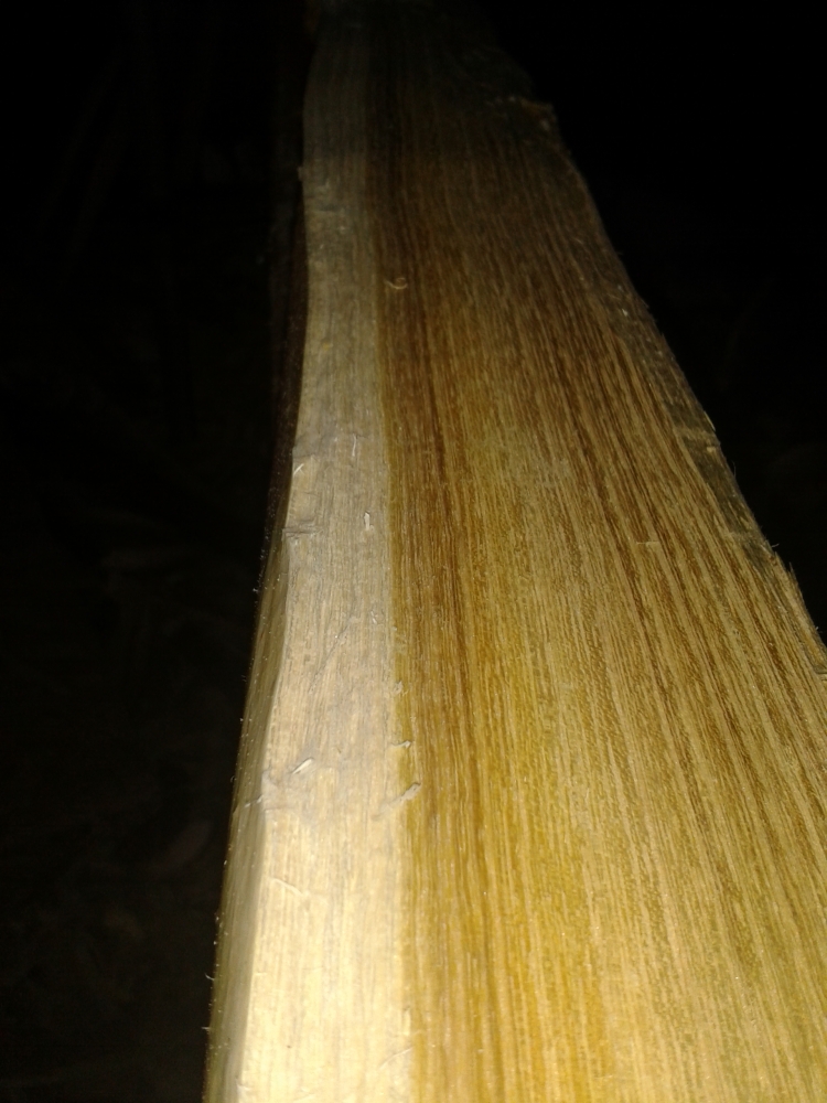

Danach wird alles ausgeschnitten, so dass man einen Stave mit einer durchgehenden Breite von 5 cm hat.
Das ist natürlich noch zu breit(an den Tips), allerdings hab ich dann noch genügend Spielraum für evtl. Korrekturen, falls sich der Rohling beim Trocknen verzieht:
An den glatten Schnittflächen kann man dann erstmals auch den schönen Farbkontrast von Splint und Kern bewundern :D

Sag mal Benedikt: Ist das alles Robinie da in deinem Lager? Wenn ja, wo wohnst du noch gleich? *gg* Bei uns wächst die so gut wie nirgends und wenn, dann nur als Alleebaum, also eher schwierig zu ergattern...

Bei uns wuchs die auch nur entlang einer Straße.
Und die wurde diesen Winter komplett gerodet ;D
Was soll man denn machen... ::)
