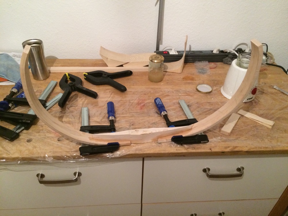

Derweil habe ich mal den Griff mit den Wurfarmen verleimt. Zum Aussägen des weiblichen Teils vom Spleiss habe ich die Wurfarme mit Heißkleber auf einem Stück Holz fixiert, das vom Aussägen der Biegeform übriggeblieben ist und deswegen die "richtige" Krümmung hatte. Es ging mir dabei darum, dass der weibliche Teil nachher trotz des Reflexes möglichst sauber zum männlichen Teil (also dem Griffstück) passt.
Das ist jetzt schon ne Menge Reflex...!Wenn ich groß bin, will ich ne richtige Werkstatt.

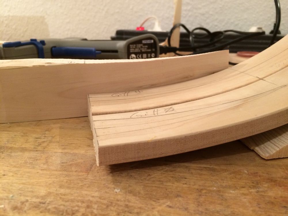

Der Holzkern ist soweit fertig. Die Ausrichtung der Tips sieht gut aus. Nächster Schritt wäre, den Kern so zurechtzufeilen, dass die Bauchseite perfekt senkrecht zur späteren Biege-Ebene ist. Aus familiären und beruflichen Gründen komme ich momentan aber zu nix.
Arry
GrüßeArry

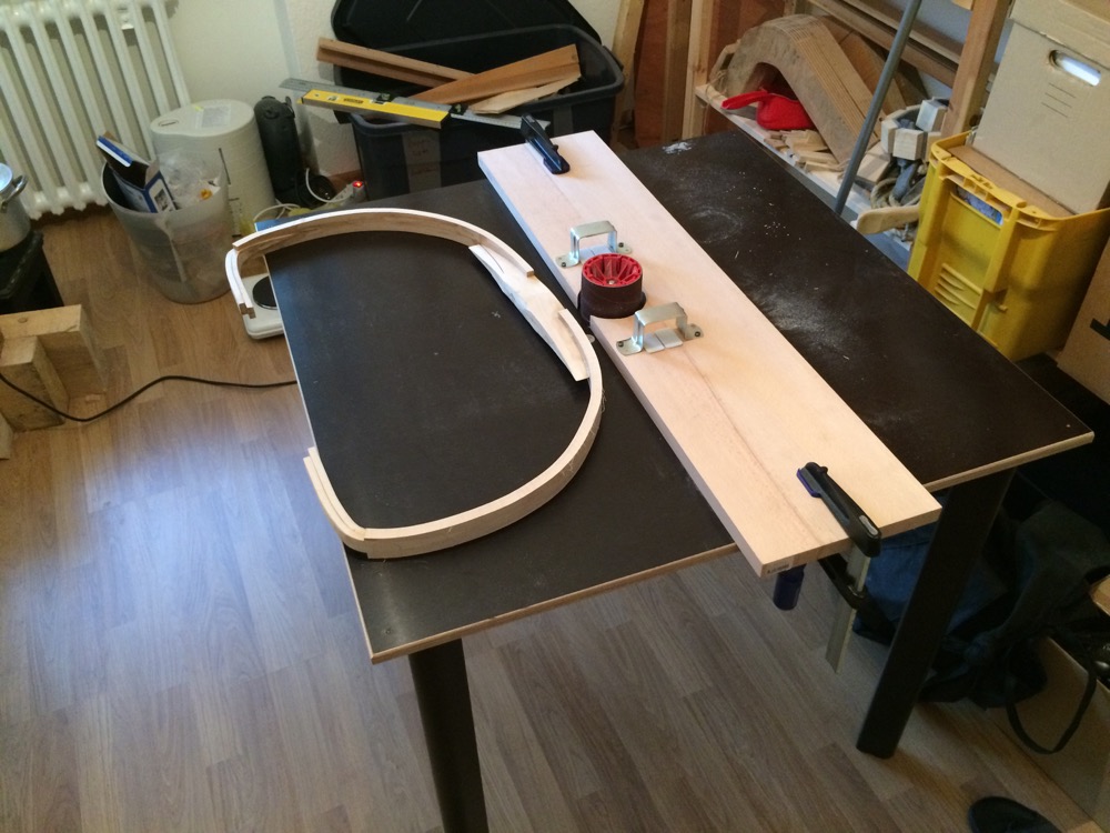

Ja, das mit dem Feilen ist so ne Sache. Ich wollte ja schon immer einen Kantenschleifer, um sowas schnell und präzise im 90°-Winkel zur Biegeebene machen zu können. Aber Kantenschleifer sind ziemlich teuer und nehmen viel Platz weg. Daher die Schmalspur-Variante:
Der Tisch stand noch in der Werkstatt herum.
Damit der Bauch wirklich korrekt an der Schleiftrommel aufliegt und der Kern nicht auf dem Tisch kippelt, muss man den Kern parallel zur Mittellinie ausschneiden.Wenn ich groß bin, will ich ne richtige Werkstatt.

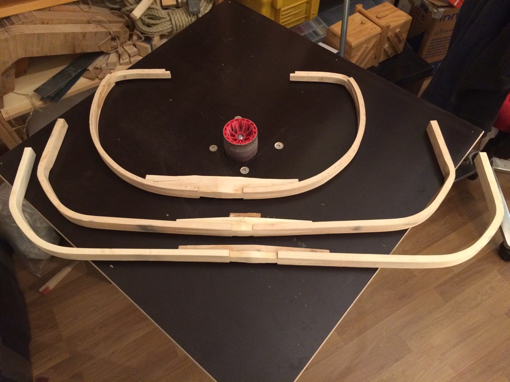

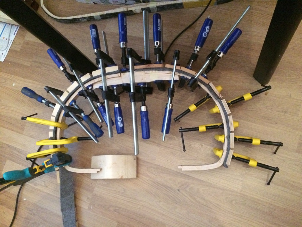

Gott o Gott ist der letzte Post in diesem Thread lange her...! Das lag leider daran, dass sich lange nichts an dem Bogen getan hat. Aber mittlerweile sind die Hornstreifen 'dran. Ich habe noch zwei Osmanenkerne mitversorgt, einen etwas längeren, einen etwas kürzeren.
