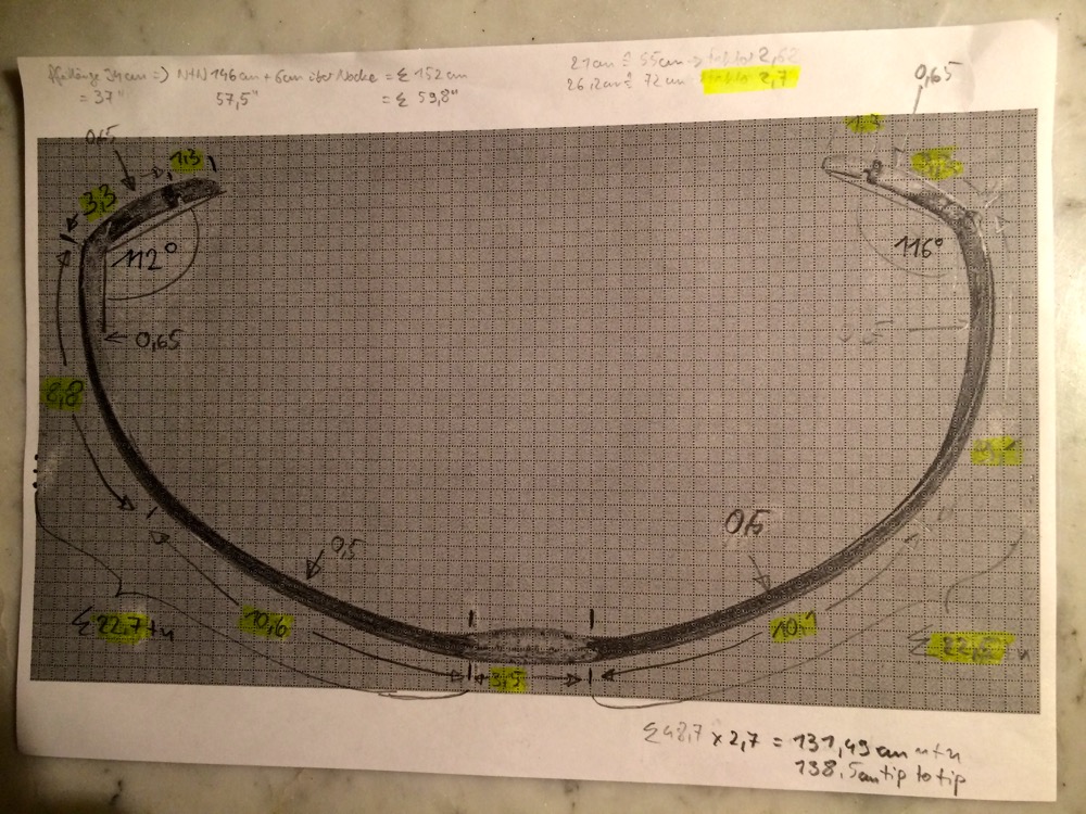

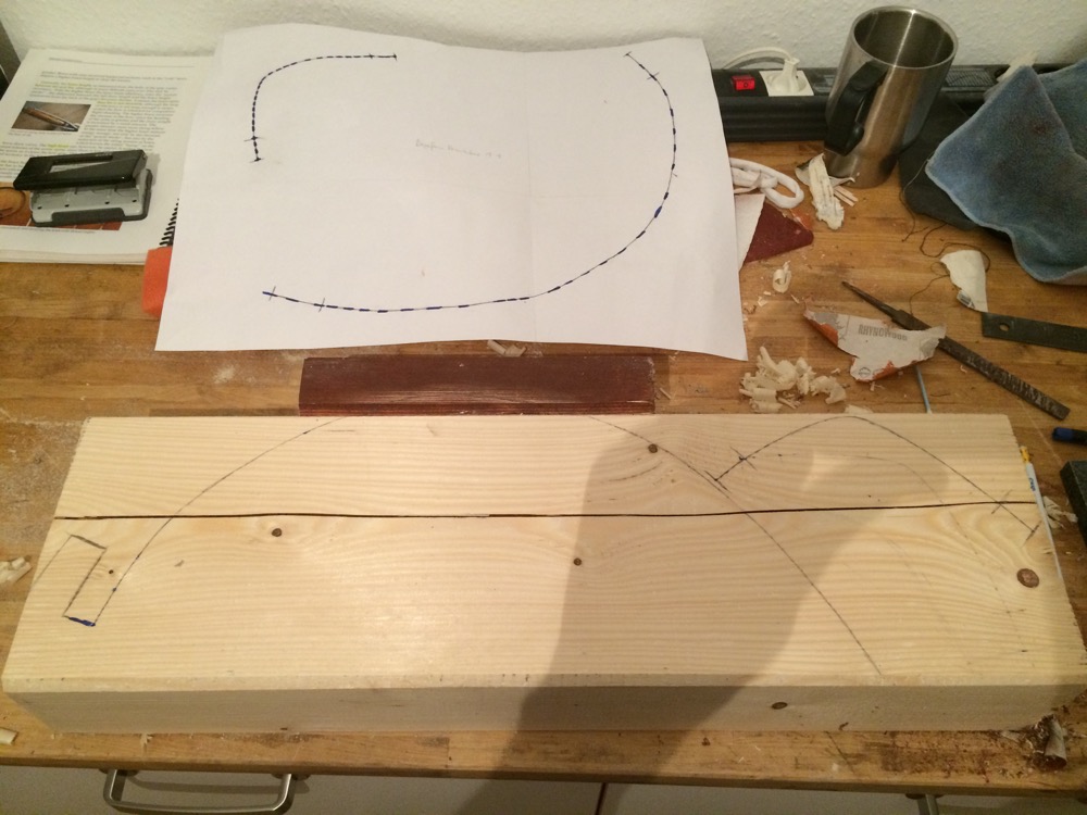

Aus der "Längenangabe" des Museums (sie haben anscheinend das Lineal einfach quer über den Bogen drübergelegt) konnte ich die Proportionen ableiten. Mit einem ausgeliehenen Beamer habe ich das Bild an eine Pinnwand geworfen und so lange skaliert, bis es genau hinkam. Dann auf ein großes Stück Papier übertragen.

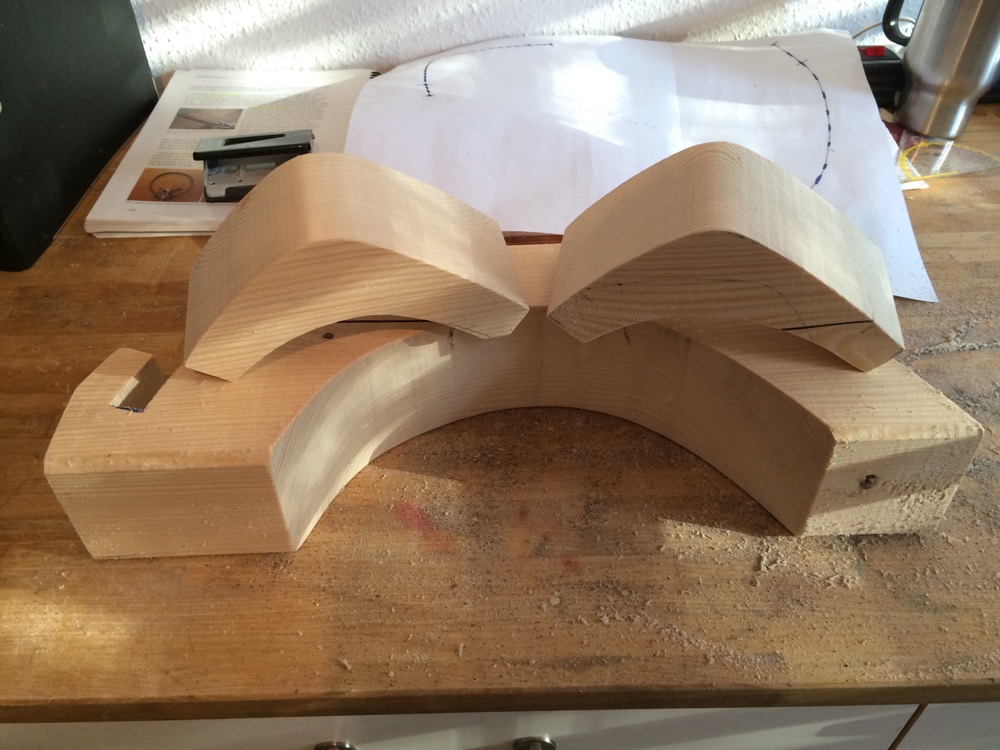

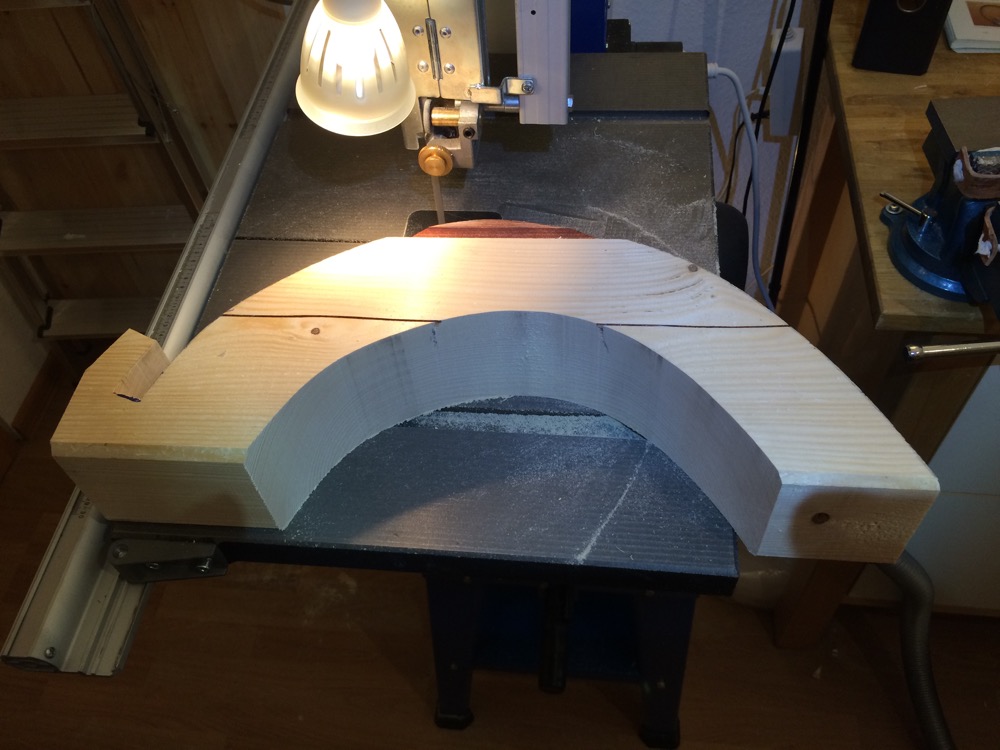

Und dann konnte es auch schon an die Biegeform gehen - oder besser gesagt, zwei Biegeformen: eine für die Wurfarme und dann nochmal für die stark gewinkelten Tips, die eingespleisst werden. Ich habe in die späteren biegenden Bereiche etwas mehr Reflex eingearbeitet, als der Originalbogen hergibt.

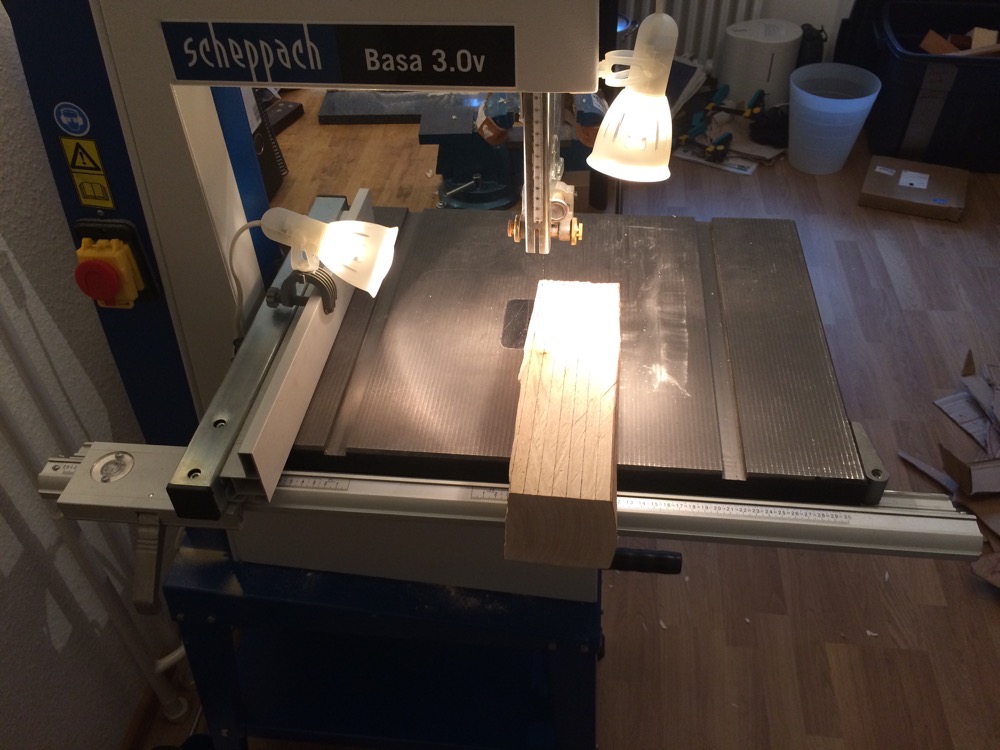

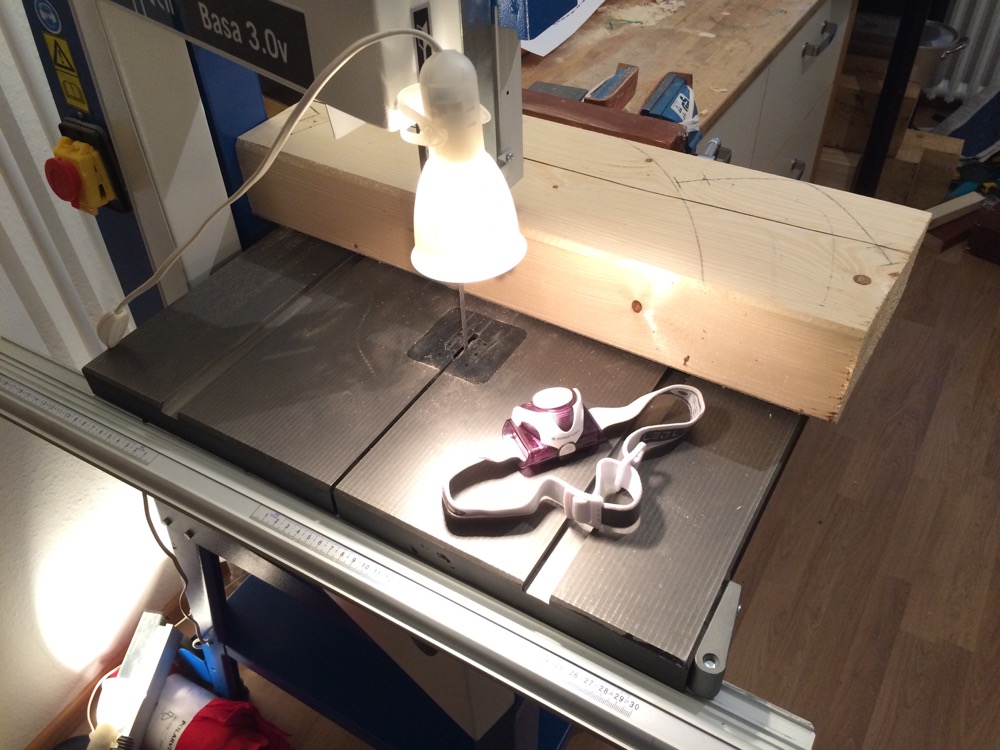

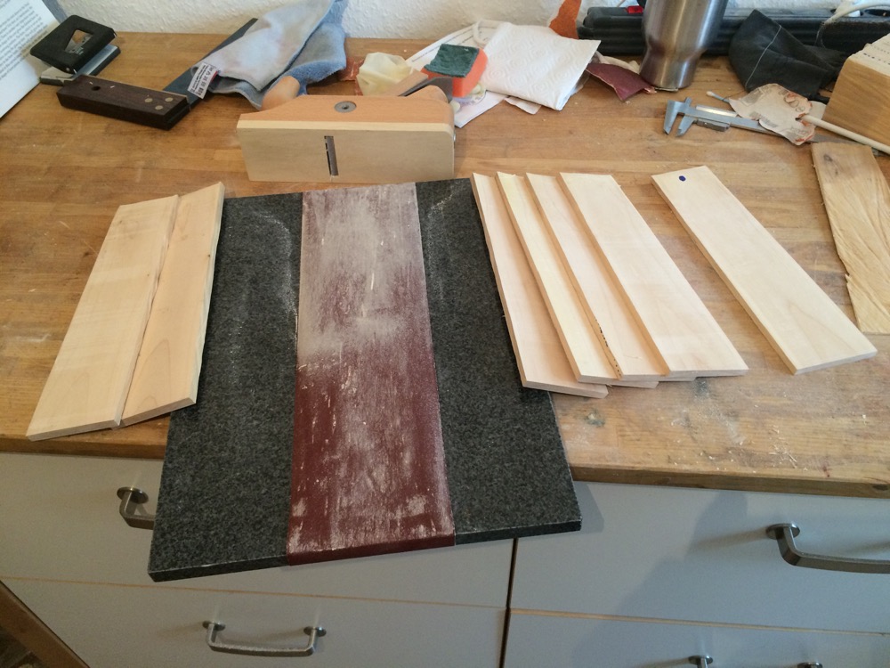

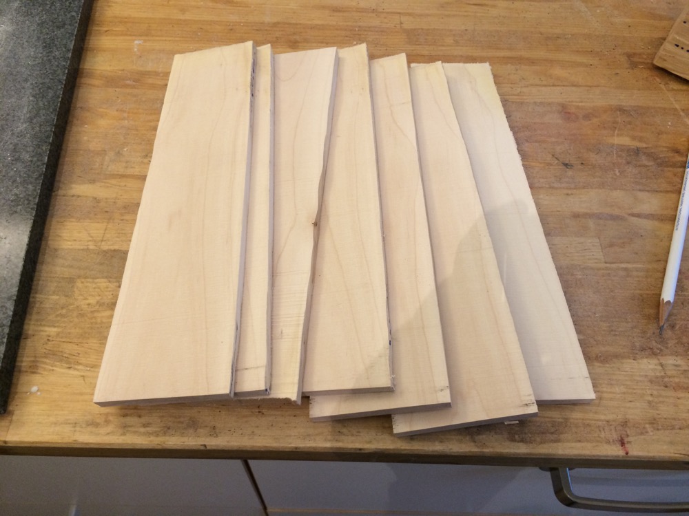

heute habe ich das Holz für die Tips gesägt. Es sind 8mm dicke/dünne Plättchen, die in den nächsten Arbeitsschritten noch gewässert, gekocht, auf Form gebogen und dann aufeinander laminiert werden müssen.
Ich gehe diesen etwas aufwendigen Weg, weil der Bogen einen wirklich knackigen Radius zwischen Kasan und Tips aufweist. Dickere Holzlatten würden den beim Biegen, denke ich, nicht mitmachen.
Die fertigen Tips werden dann in die Wurfarme eingespleisst.

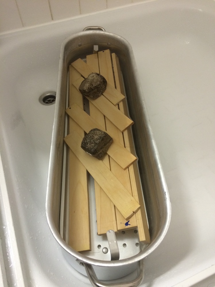

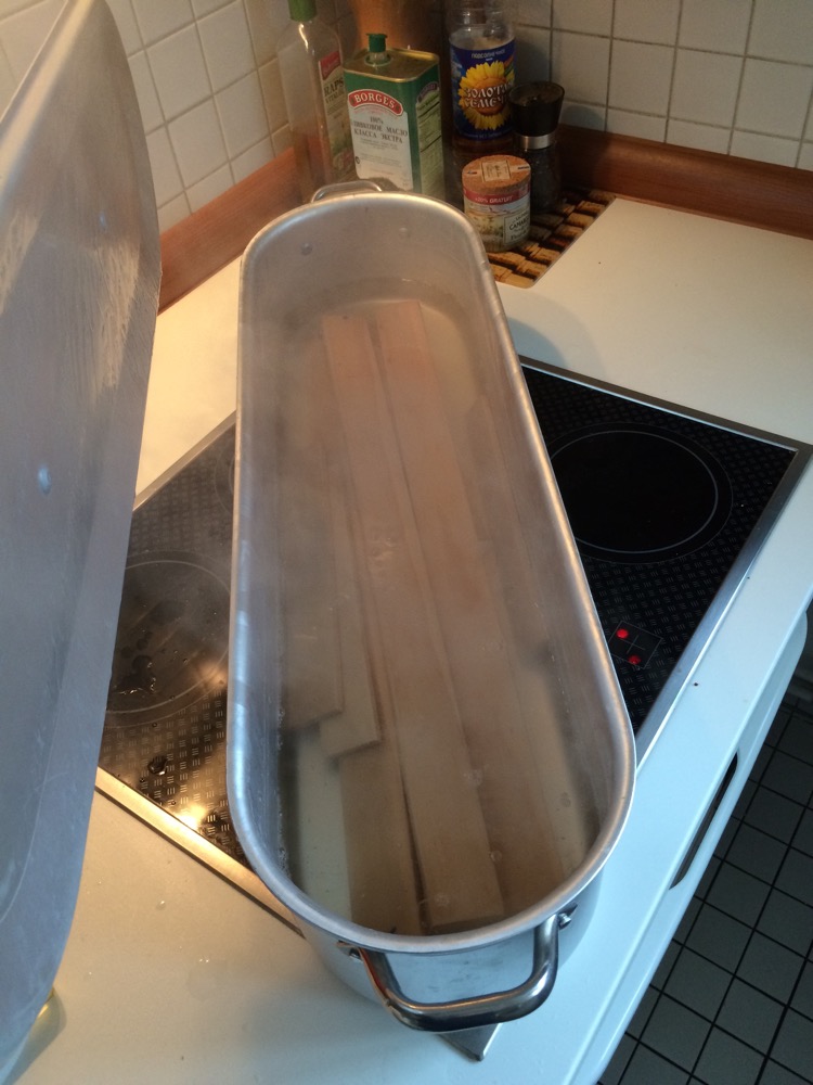

Hier noch die langen Latten für die Wurfarme und das verdiente Bad zum Schluss. Da können sie jetzt knapp 10 Tage drin rumschwimmen.
Als Reserve habe ich noch drei Plättchen für die Tip-Laminate und eine längere Latte, die als Wurfarm durchgehen könnte.

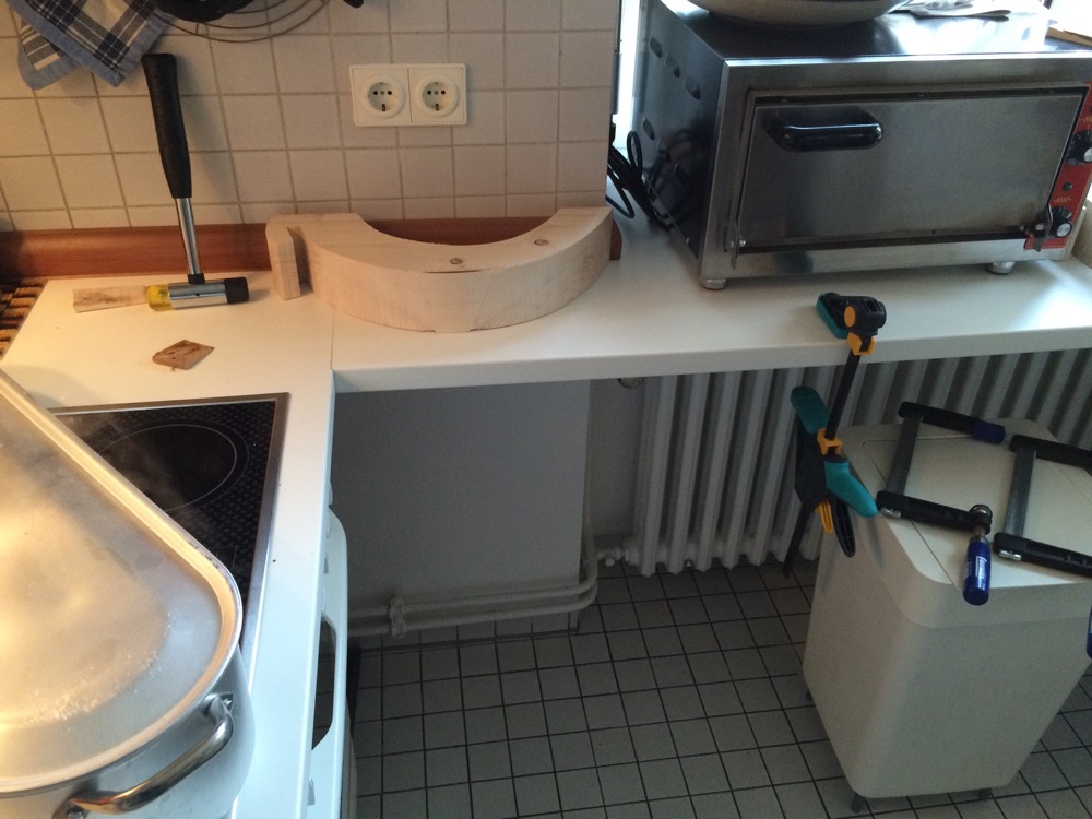

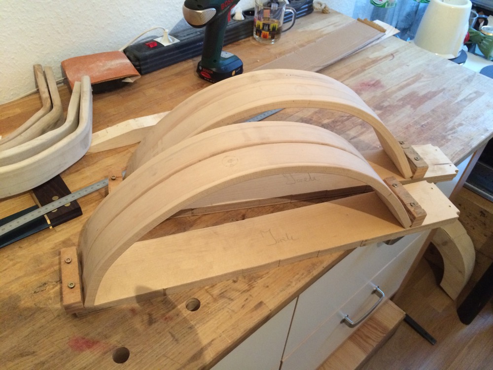

Heute Koch- und Biegetag! Zu 85% erfolgreich, denke ich.
Es dampft schon.
Es dampft schon.
Mise en place ist auch beim Holzkochen die halbe Miete.

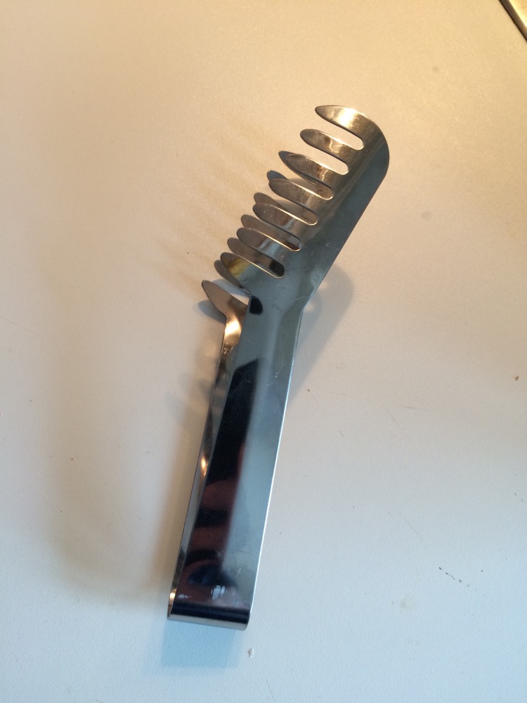

Die Spaghettizange, auch zum Rausfischen von Holzlatten gut.

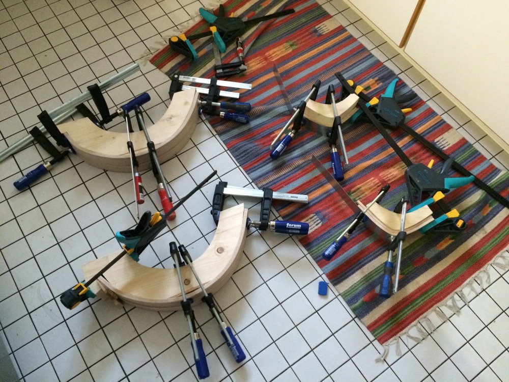

Und hier das Arbeitsergebnis. Das Widerlager einer Form hat's gleich zerlegt. Bis auf eine kamen alle meine Schraubzwingen zum Einsatz...
Die dünnen Latten für die Tips habe ich jeweils zu zweit gebogen. Der Gedanke war: Dann passen sie hinterher auch gut aufeinander und das aufeinander Leimen fällt leichter. Die unteren haben aber jeweils Brüche erlitten - wie schwer, das erweist sich dann in zwei, drei Wochen. Hoffe, dass es sich mit Hautleim stabilisieren lässt. Angesichts dieser Schwierigkeiten frage ich mich, ob die Tips des Originals nicht vielleicht aus natürlich krumm gewachsenem Holz gemacht wurden.

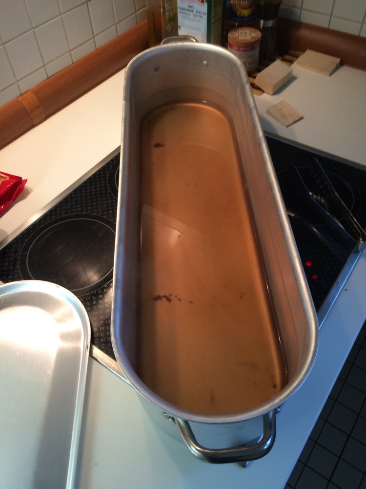

Und so sah das Wasser hinterher aus. Ürkhs.

Das Wasser sieht ein wenig so aus als hättest du etwas Lignin ausgekocht ;D .

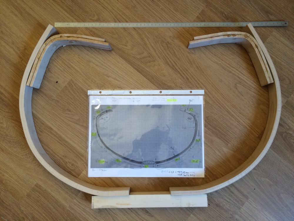

Die Wurfarme sind von den Formen runter und können jetzt schön durchtrocknen.

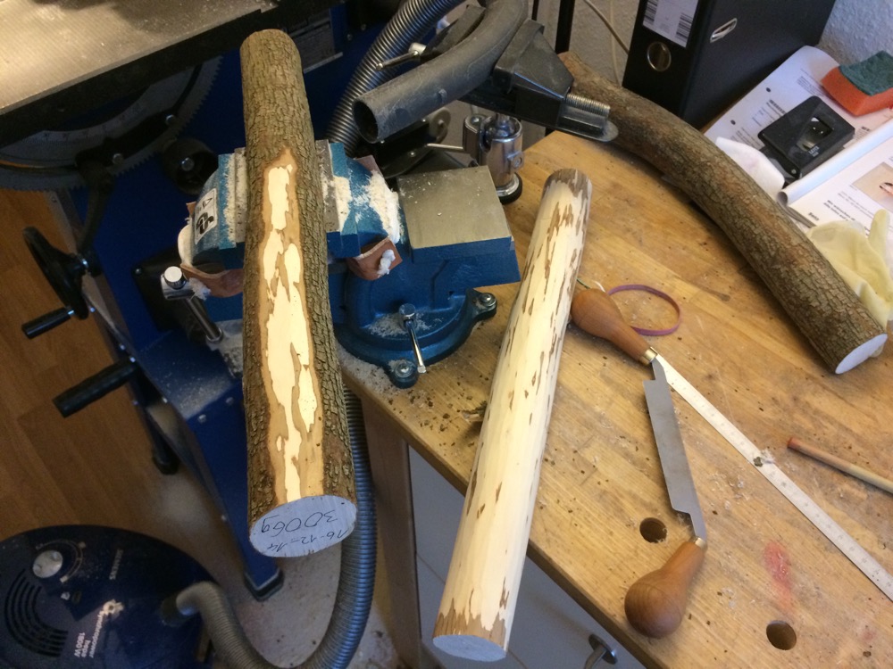

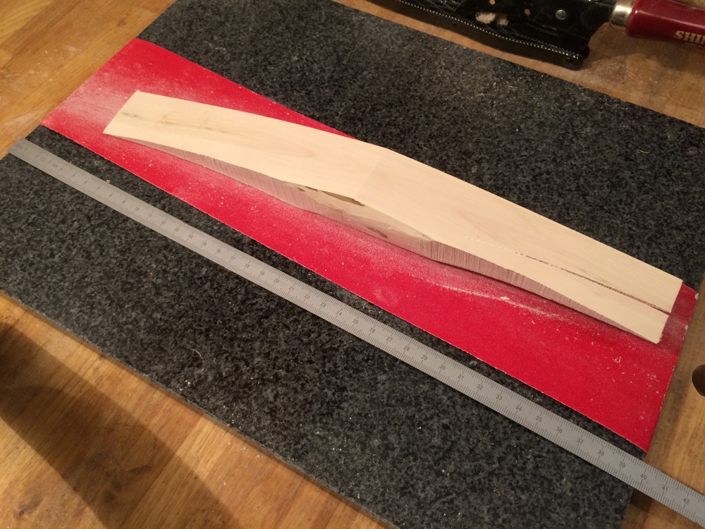

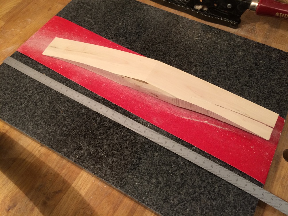

Nach etwas Überlegen habe ich dieses etwas kurze Griffstück vom letzten Bild umgewidmet und für einen weiteren Osmanen-Kern verwendet :D Wird ganz ähnliche Maße und Form haben wie der Erstversuch, aber (so der Vorsatz) mit schlankeren Kasans und Tips.
Die Umwidmung wurde auch deswegen möglich, weil mich Bowster dankenswerter Weise mit einigen perfekten Stücken Hartriegel für dieses Projekt hier versorgt hat und damit auf einmal Alternativen vorlagen. Einer davon hatte diesen eingebauten Reflex (siehe hinten rechts):
Hier getrocknet (einige Runden Mikrowelle plus ein, zwei Wochen an einem warmen Ort, bis es kein Gewicht mehr verlor) und weiter bearbeitet:
Das Stück ist gute 35cm lang, damit dürften die Spleisse locker ausreichen. Allerdings sollte, denke ich, der Markkanal nicht in den Spleiss fallen. Insofern kann ich an den Spitzen des Griffstückes nicht die komplette Höhe nutzen. (ich hoffe, man versteht, was ich meine).
