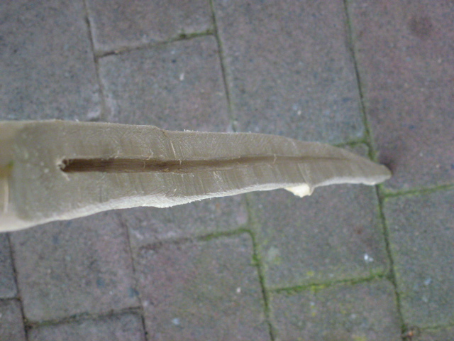

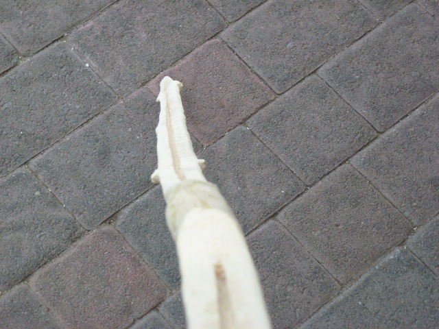

So,Gewicht heute 476 Gramm,hat die letzten 3Tage jeweils 2-3Gramm verloren.
Hat sich allerdings auch schön verzogen,siehe Bilder.
Gruß Buka

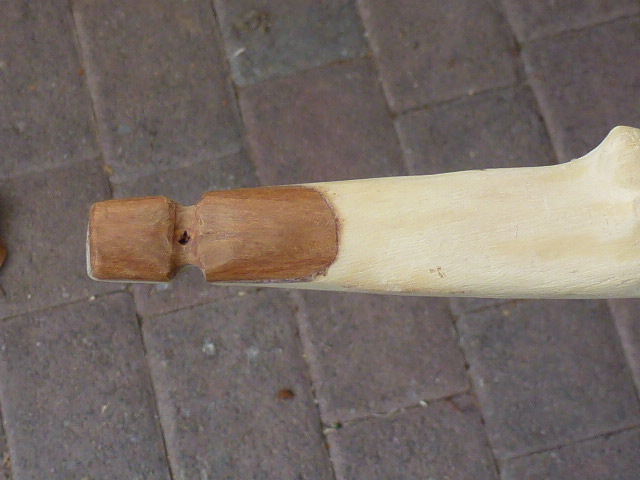

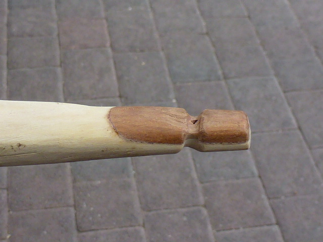

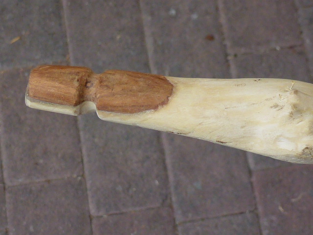

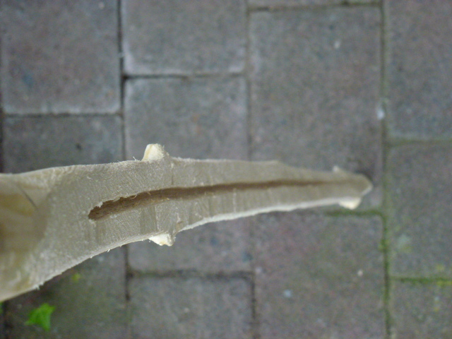

Die letzten Tage dann wegen der Optik Overlays aus Mirabelle aufgeklebt mit 2K Kleber und verschliffen.Habs zum ersten Mal gemacht,Ergebnis für mich nicht wirklich befriedigend.Da ist Üben angesagt.

Dieses Loch in der Sehnenkerbe solltest Du noch verfüllen (Epoxy), sonst kann´s Probleme mit der Sehne geben.
Gerd

Danke,hatte ich auch vor,wenn nach dem Tillern der Feinschliff erfolgt.

Sehnenlage außerhalb der Toleranz,daher heute mit HLP ein wenig korrigiert.
Gruß Buka

versteh das Bild nicht, sieht so aus als würdest du den Wurfarm deflex föhnen ??? ??? ??? ??? Sehnenlage korrigiert man im Griff

Beide Wurfarme haben sich beim trocknen gegenläufig verdreht(einer sehr viek stärker wie der andere),den stark verdrehten hab ich jetzt ein wenig zurückgedreht.
Gruß Buka

hm..da ist ein anderer Aufbau günstiger so wie du das aufgebaut hast ist die Hauptzugrichtung deflex und nur ein minimaler Anteil des Gewichts wird torsionswirksam. Ein einfacher Aufbau der ausschließlich torsionswirksam ist, ist kein Gewicht an die Zwinge zu hängen sondern die selbe mit einer zweiten Zwinge in der gewünschten Verdrehung z.b. an einer in einem Sonnenschirmständer fixierten Latte zu befestigen.

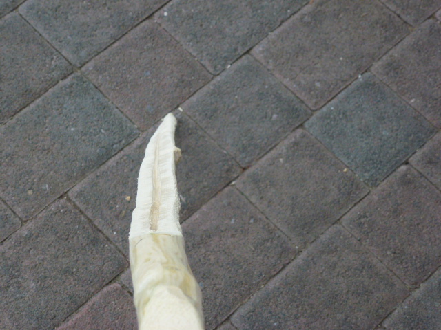

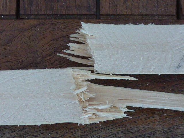

Bei 26"(geplant 28") hatte die Holerbohnenstange keine Lust mehr.

Buka hat mir Bilder geschickt , ich hab schnell drübergeschaut und gesehen, daß Buka den Bogen ausgezogen hatte, obwohl der Bauch noch voll fetter Raspelspuren war.
Der Bogen ist also nicht vom Rücken her gebrochen sondern von der Bauchseite her.
an alle Neulinge:
Den Bogen nach der Anzeichnung erst auf Breite bringen,anschließend den Bogen auf Dicke bringen und den Bauch mindestens mit 120 Schleifpapier schön glätten.Dann kann vorsichtig auf max. Standhöhe ausgezogen werden. Ich verweise hier auf meinen thread " Wie ich es mache"

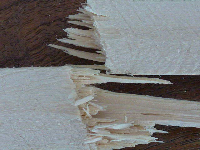

Gut denn,hier mal die Bilder für alle:

Oja, das sieht mir auch nach nicht abgerundeten Kanten aus. Die sollten in etwa Kaffeepottrandradius haben.

Naja, die relativ gerade Bruchkante zeigt, das er erst auf dem Bauch eingeknickt ist (Monsterstauchbruch) und dann am Bogenrücken den Biegeradius nicht mehr aushielt. Die Zugbelastung stieg sprunghaft an und es folgte der typische Splitterbruch vom Bogenrücken.
Mein Beileid, aber die Werkzeugspuren waren doch arg, gerade Riefen im 90° Winkel zum Wurfarm sind da tödlich, Raspelspuren allgemein müssen vor dem Biegen beseitigt sein, minimale Längstriefen sind am Anfang des Tillerns unproblematisch, beim annähern an den Vollauszug sollten aber auch die verschwunden sein, nur glatte Flächen verteilen den Druck auch gleichmäßig. ;)
