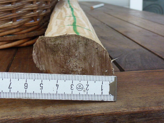

So,Neujahr denn auch mal einen Holunder geschnitten.
Heute entrindet,grob zugehauen und ab zum trocknen.

entrindet und grob zugehauen
das dicke Ende,andere Seite 1 cm weniger

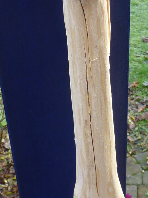

Mit dem Stück bin ich schon raus.Heute bei der Gewichtskontrolle festgestellt,daß der untere Wurfarm ab Ende ca 30cm mittig gerissen ist.Hab ihn direkt in die warme Wohnung geholt,hat er wohl übel genommen.
Gruß Buka

Hm, is da gargarnichts mehr zu machen? So irgendwie experimentelles Kabelbinder-drum-gegen-weiterreissen-und-wenn-trocken-dann-n-büschen-zambabschen-mit-Epoxid? Ich meine ja nur.... Mehr als richtig in Hose gehen kanns ja nicht mehr, oder?
Jedenfalls verdient das Dingelchen in meinen Augen ein bisschen mehr Phantasie als nur die finale Warmverwertung ;)

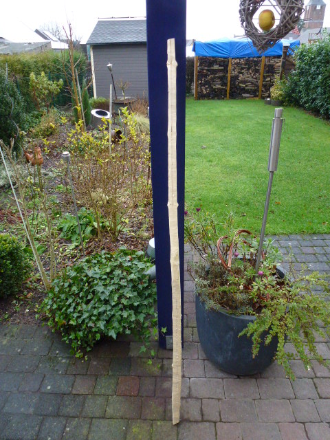

So,hier Holunder#2:
im Vergleich zu Nr.1ne Bohnenstange
ca 1,80 lang
4 auf 5cm Durchmesser
Werkzeug wie bei Nr.1
Jetzt erst mal ne Woche draußen trocknen ;D
nackig,muß noch auf Markkanal runtergearbeitet werden

Da isser
Da isser

Der Riss von Nummer eins könnte sowieso rausfallen...... wenn nicht, einfach ein paar cm kürzen ;)

DER Riss? Ich hab ein paar gesehen... Oder wars etwa immer der gleiche? Na, trotzdem ich kann nach den obigen Bildern nicht recht entdecken wie man um diese Reisserei drumrumschnitzen könnte ???

Durch den mittigen Riß kann man durchsehen,verläuft in der geplanten Bauchseite genau durch den Markkanal.An dem Stave mach ich gar nix mehr .

Wenn du den Stängel nackig machst musst auch zeitgleich auf den Markkanal runter sonst ist reißen vorprogrammiert....

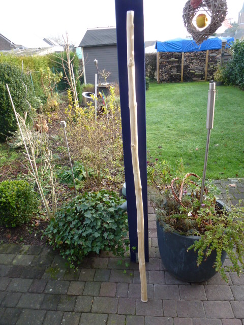

Seit einigen Tagen trocknet der auf den Markkanal runtergearbeitete Stave vor sich hin,
scheint sich propellerförmig zu verziehen.Mal schauen,was daraus wird.

Ich bleib dabei, Nr. 1 ist noch gut.
Der eine Riss fällt raus, den anderen föhnst du mit Epoxy zu, fertig.
