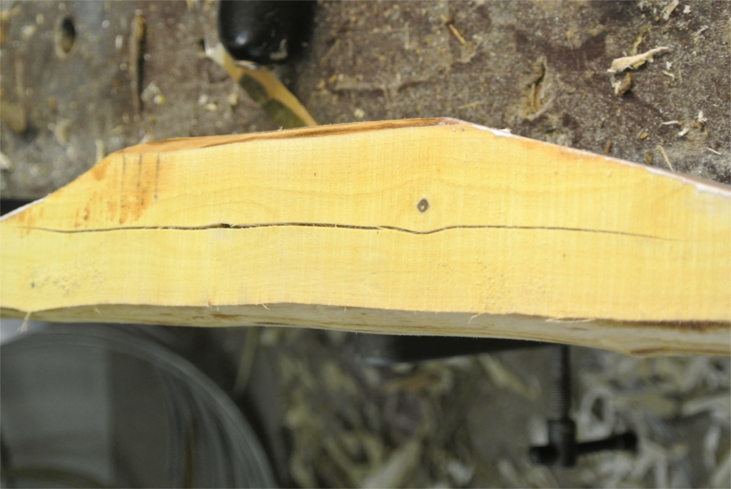

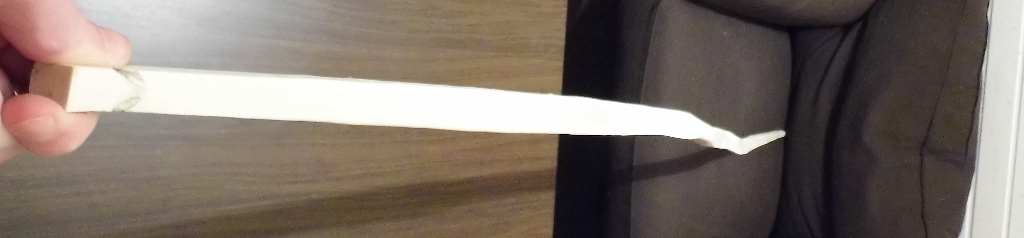

Das passiert wenn die Schnittflächen nicht versiegelt werden.
Ist mir bei meiner Pflaume passiert da hab ich alles schön versiegelt nur die Seiten vom Griff hab ich es vergessen =(
L.G. Thomas

Armes Pfläumchen :(
Bin grad irgendwie froh, den Griff und die Fades eigepinselt zu haben :)

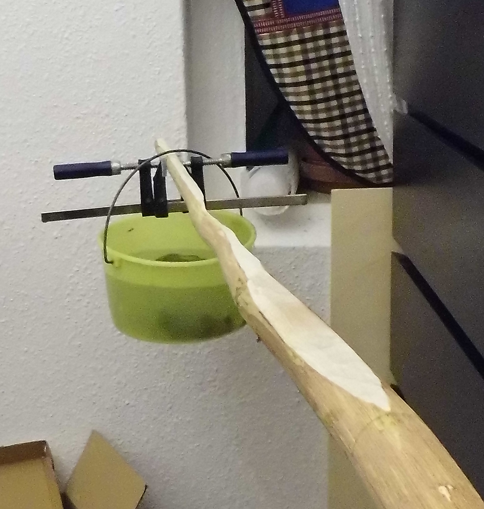

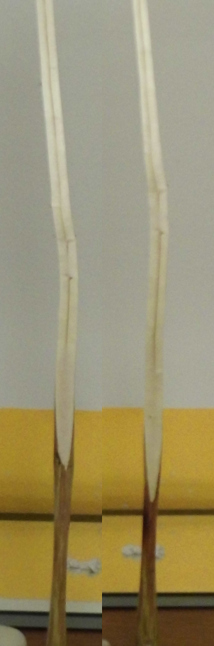

Bei mir gings etwas weiter.
Ich hab den oberen wurfarm mal etwas geformt, und den bogen dann im griff mit der hlp gebogen, damit die sehne nicht zu arg abseitig liegt. beschwert wurd der kappes mit nem eimer voll steine und wasser. läuft.
Sateless
Beiträge: 4183
Re: Saplingbow 7 - Sateless
Beitrag von Sateless »
Der Bogen blieb grade. Keine Ahnung, was der wiegt, aber der ist trocken. Der obere WA ist ab Oberkante Griff 4 große Spannen (S) und 4 Fingerbreit (F) lang. Die verjüngung setzt bei 2S-2F ein. Der untere ist 4S-2F ein, daher habe ich da die Verjüngung ab 2S1F einsetzen lassen, jeweis runter in der Breite von 2F-> 1F. "Semipyramidial. Danach gabs ne Raspelorgie, und Fotos gibts wieder zum Bodentiller. :)

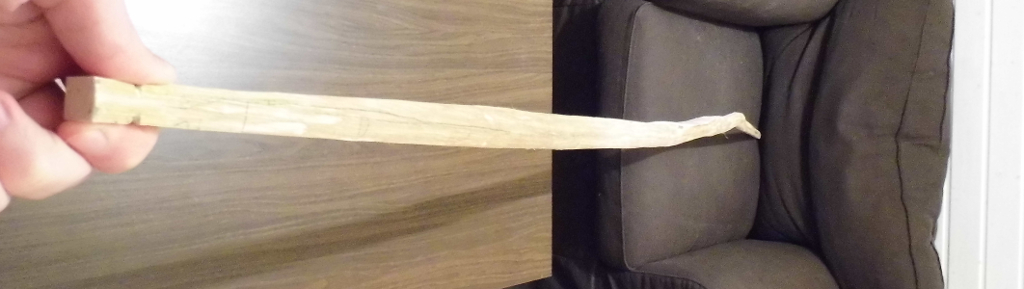

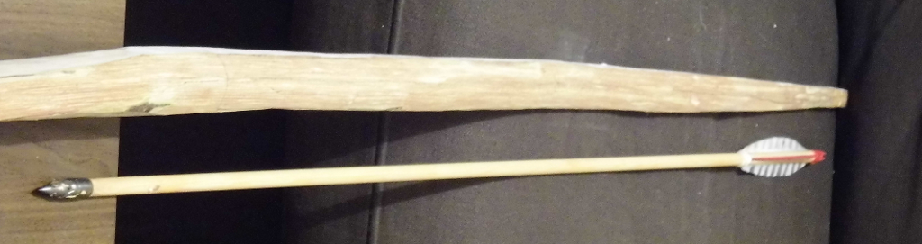

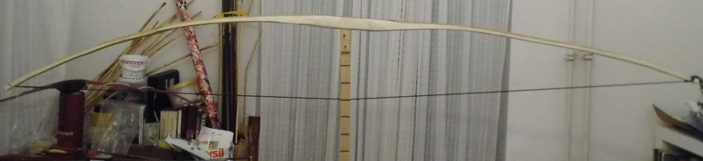

Soo ... Hier die Fotos nach der Raspelei.
Einmal entlang des Bauches ... total undankbar zu knipsen das Zeug, und ahnungslos ich ...
Und entlang des Rückens ... etwas dankbarer ...

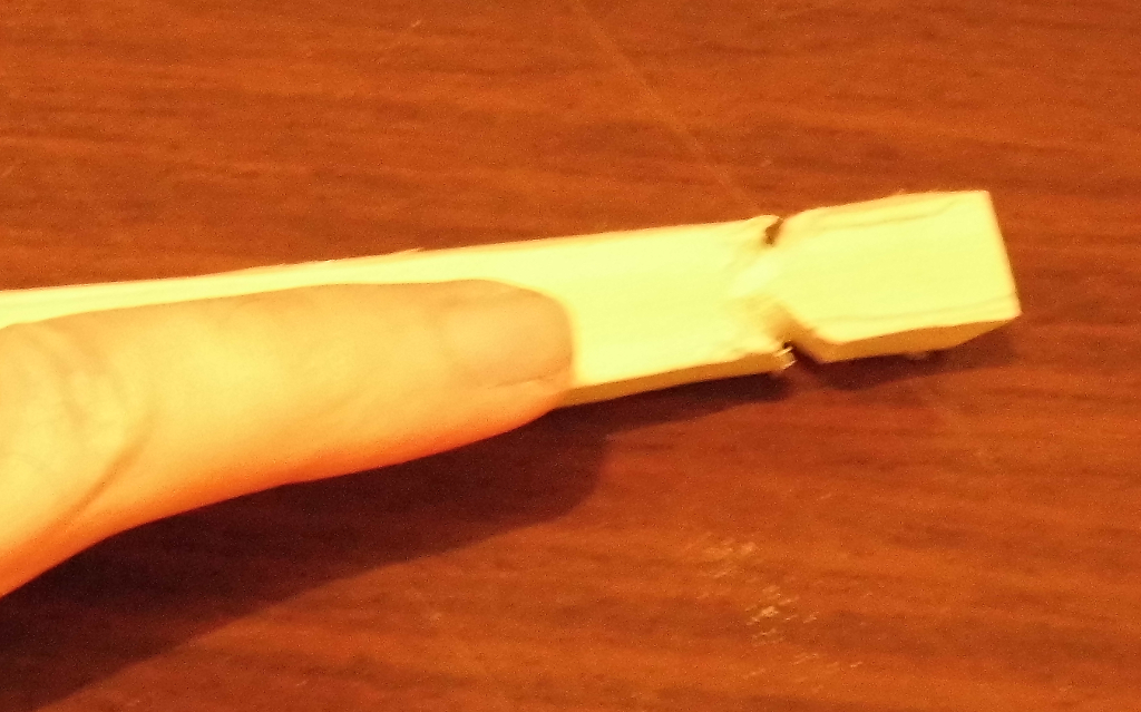

Detail der vermutlich lieblosesten Nocke der Welt ...
Und einmal in Längenrelation mit Pfeil (33")
Sateless
Beiträge: 4183

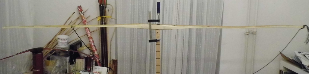

Und wie man sieht, ist die Mitte rechts (unten) noch was ... also ein klitzekleines Bischen ... naja fast total steif. Doofholz ich bieg dir.
Lass knacken!
Beiträge: 10951
:) Das sieht doch schon vielversprechend aus .

Ach, Sate! Du hast hier jahrelang wie ich spioniert! Du weißt, dass das irgendwie trotzdem ein Bogen werden kann! So schwer ist das nicht.
Ok, es kann auch krachen, aber ohne dass es mal gekracht hat, hat man eh was verpasst.
Und wenn es kracht, hat jeder Verständnis und Mitleid für Dich!
Aber die Chancen, dass du das zu einem Bogen bekommst stehen nicht allzu schlecht. Rechts ein bißchen was wegnehmen, bis es sich auch biegt, und dann schauen, dass alles harmonisch wird und schon ist alles tutti. Kochen doch alle nur mit Wasser ;D
Ok, manche wissen einfach, wie man besser mit Wasser kocht, aber wer sagt, dass wir das nicht auch noch lernen?
Die hatten alle mal auch so einen Anblick auf dem Tillerstock....und das war noch lange nicht der schlimmste :-*

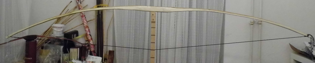

Joaa ... es wird ... so langsam ...
... bogiger ...

Weitermachen, immer schön vorsichtig, und das pumpen nicht vergessen. Das passiert mir nämlich gern mal zwischendrunter. ^^
Beiträge: 8878
Hat gedankt: 1181 Mal
Hat Dank erhalten: 202 Mal
hai Simon,
pass gut auf diese Stelle auf:
bei ähnlichem Tillerbild hab ich mir an der Stelle schon öfter ne Schwachstelle eingefangen....
viel Erfolg!
