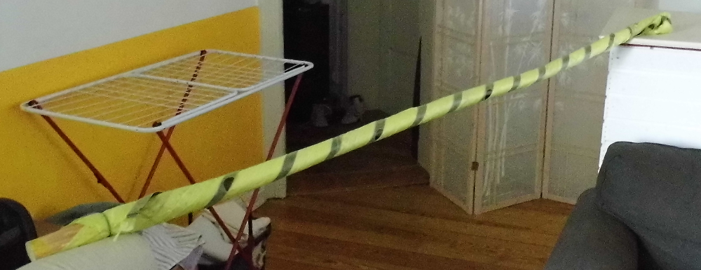

Ich war ja anlässlich des Familären IT-Supportmarathon, den andere Leute Weihnachten nennen, eh in der Gegend, was den Spaß der Rückreise im Zug mit Stave und Zeug natürlich spannend gehalten hat.
Der Kontrastverstärker hat sich bewährt. So ist der 2,10m lange Stab noch Furchteinflößender!
Wenn man mit so einem Gepäckstück reist, hat man entweder total verloren, oder man verschafft sich durch gespielte (!!!) Volltrunkenheit und unberechnenbare, aber voll kalkulierte Vierteldrehungen Platz. Dabei kamen keine Passanten zuschaden, und ich zu meinem Sitzplatz. Bähm.

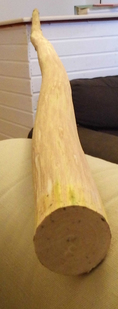

Nackig sieht das Kerlchen so aus:
Gesägt mit ner Bügelsäge, entrindet mit nem Messer. Enden mit Holzleim verbabscht.

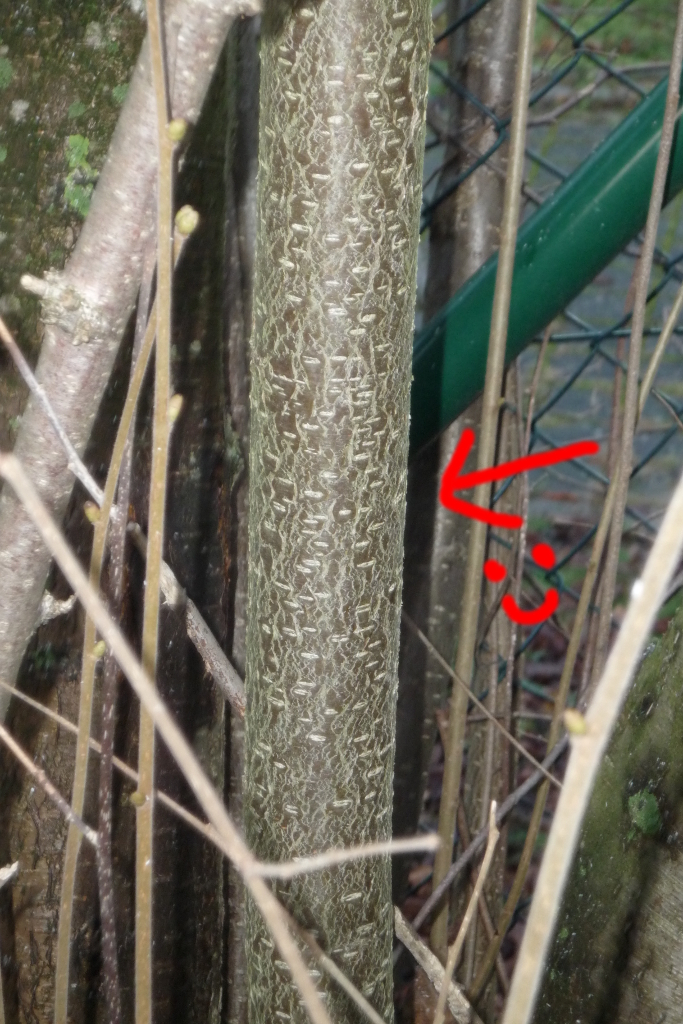

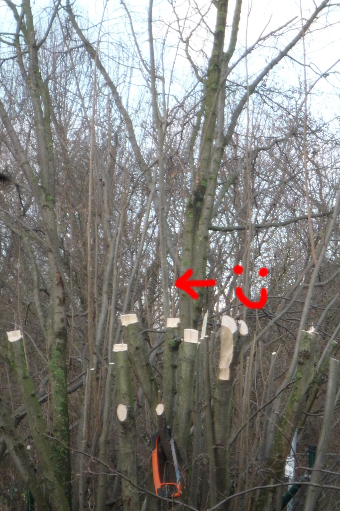

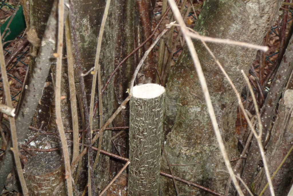

Die Haselaquise verlief nicht wirklich geplant, sondern hat sich so ergeben. Ich war dabei hier im Garten etwas zu mehr Lichteinfall zu ermöglichen. Dies ist also das angesägte Habitat.
Der eine Stengel war einfach zu schön für den Shredder.
Voll toll!
Voll toll!
Und so sieht der unten aus:
Säg mich, zerspan mich, gib mir Bogennamen!
Schnipp schnapp, Hasel ab.

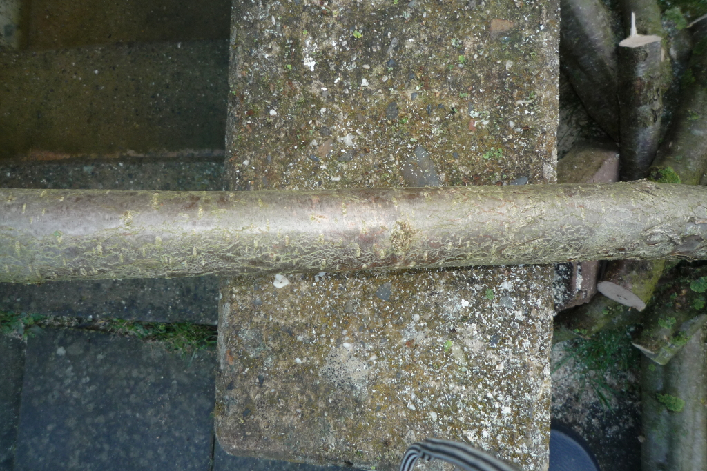

Dann noch 2 Detailbilder, einmal Knospe:
und einmal Pelle :)

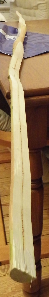

Soo, also mal n bischen was am Holz machen stand heute an. Als ich die Enden vom Stave anguckte, bewahrheitete sich Ackers Rat. Und da ich nichts gemacht hab, is da n Riss. Nöp. Am dünneren Ende 90° zum zukünftigen Bauch, am dickeren Ende genau parallel zum zukünftigen Bauch. Glück im Unglück also. Hab dann am dünneren Ende dreifingerbreit abgesägt, und siehe da, so tief war der Riss nicht. Übrig bleiben also 9 Spannen weniger 1 Finger an Stavelänge. Das sind grob 2,05m. Läuft. Danach hab ich das nochmal mitm Zollstock in Luftlinie gemessen, 2,07m. Auf halber Länge liegt jetzt die Mitte des Bogens, ein Fingerbreit tiefer die Mitte des Griffes, und die Griffsektion hab ich mal auf 35cm aufgebläht, damit ich den einzigen doofen Knoten im Rücken in den Griff packen kann.
Hoffe, man sieht was O.o
Nun die Grenzen vom Griff noch auf den Bauch rüber, und weg mit dem Wanst bis zum Markkanal. Dann noch n bisken Leim hier und da zum versiegeln, und Feierabend für heute. :)

Ich biete noch an: "Entlastungsschnitt am Griff"
So als "Kann man, manche sagen muss man unbedingt, andere sagen braucht man nicht"...
Da wir auch keinen Schnitt haben wollten, der womöglich weiter reißt und das schöne Griffstück zerfetzt, haben wir das damals beim Hasel plangehobelt und auch versiegelt. War ganz praktisch, denn beim Festspannen auf einer Dohle blieb der da schön liegen...

Ich weiß nicht, ob du ihn stehen lassen kannst. Kommt vielleicht auf einen Versuch an. Ich hab nur damals beim Hasel immer gelesen, dass die meisten einen Entlastungsschnitt reinmachen. Wir fanden das aber doof, weil man den ja zufüllen muss oder dann ganz absägt und dann wird der Griff so flach...
Also haben wir, um unser Gewissen zu beruhigen und die Reißängste zu bewältigen, den Griff einfach ein bißchen platt gemacht, so dass er nicht mehr ganz rund war. Hat gehalten und war praktisch beim Trocknen.
Und bei den jetzigen Hartriegel- und Hasel-Saps haben wir es auch so gemacht.

Mein Weg: Entlastungsschnitt nur so tief, dass er bei der weiteren Bearbeitung wegfallen würde.
Wenn er dann reißt, reißt er nicht unkontrolliert, wenn nicht, ist alles gut :)
Griff und Schnitt versiegeln beugt Risse ebenfalls vor.

Hmm ... hmmm ... eigentlich, ist der Griff, so, wie er grade ist, ganz passend. Ich würde da eher nichts mehr wegnehmen wollen. Wärs dann sinniger, das ding komplett runterzusägen, und noch irgendwas als "Zierstreifen" zwischenzukleben?

Ich hab meinen Haselgriff auch nicht eingeschnitten. Nur die Schnittflächen hab ich versiegelt. Keine Risse.

Wie wäre es denn einfach ein paar FETTE Kabelbinder oder Rohrschellen um den Griff zu machen? Auf der Rückenseite unter die Kabelbinder noch eine passendes Stückchen Druckverteilerholz (an den kurzen Seiten rückenseitig abgeflacht und noch mit dickerem Leder unterlegt). Fällt mir so spontan ein - habs noch nicht versucht.
