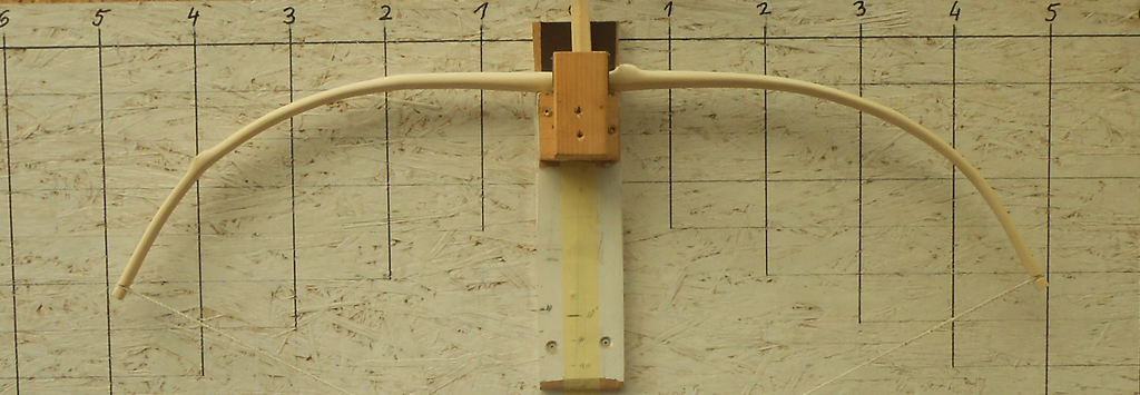

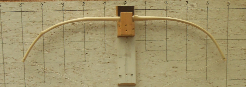

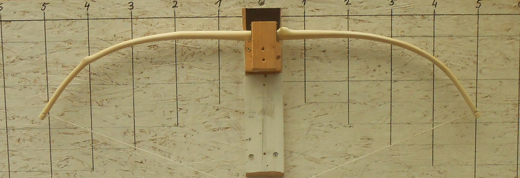

Die Standhöhe ist mittlerweile auf knapp 10 cm gestiegen und den Reflex im Griffbereich habe ich bisher nicht rausgedämpft (werde ich auch nicht mehr machen).
Der Bogen zieht sich jetzt auch langsam ein wenig geschmeidiger. Das angepeilte Zuggewicht von ca. 35# ist noch locker zu halten, da er das momentan schon bei 17,5 " erreicht.
Wie auf den Bildern zu sehen ist, wird der Bogen nun auch langsam ein wenig schlanker. Gewicht im Moment 290 Gramm.Ich finde im Moment sieht es eigentlich ganz gut aus. Sollte es irgend welche Kritikpunkte oder Anregungen geben, bitte melden.
Gruß Jürgen
Gruß Jürgen

sieht super aus!
ich würde vom Auszug her anpeilen, soweit bis die Deflexe parallel verlaufen und der Griff dann leicht mitbiegt...
viel Erfolg weiterhin!
liebe Grüße benzi
PS noch was:bevor der Griff mitbiegt, die Ecken Deiner Auflage am Tillerboard entschärfen, sonst drückste Dir da evtl Dellen rein...

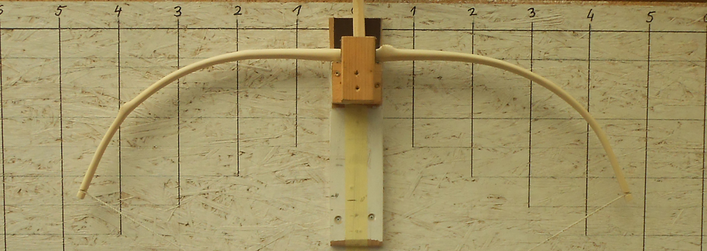

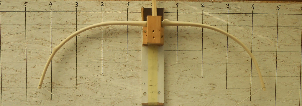

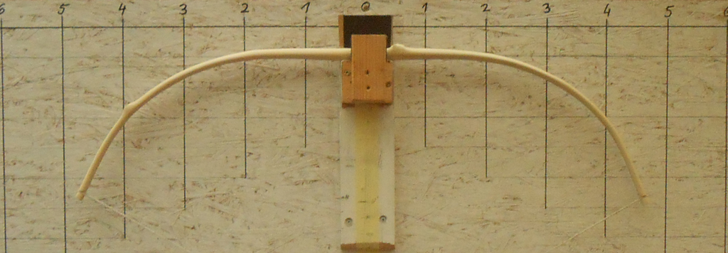

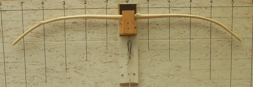

So, wieder ein bißchen weiter gemacht.Bei 22" Auszug hat das Bögelchen noch immer 40# Zugkraft.
Mal sehen, wie es morgen weitergeht.
Aber so ganz klar ist es mir immer noch nicht, wie ich bei dem kurzen Ding 26 - 28" Auszug hinkriegen soll.
Wenn ich das Bild im Buch so anschaue, muss ich, glaube ich, die Ende noch ein wenig weiterbearbeiten und im griffnahen Bereich noch ein wenig was wegnehmen. Ansonsten sieht es weiterhin ganz gut aus.
Gruß Jürgen
Gruß Jürgen

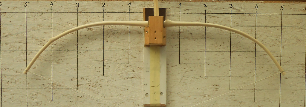

Ich fieber total mit. Ich hab auf deinem letzten Bild voll Angst das er gleich explodiert. da muss doch ne höllen spannung im Holz sein oder?

biegt sich schon deutlich schöner als mein Wamarungu!

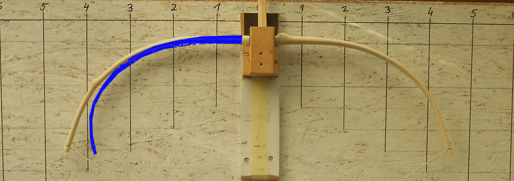

ob Du hab hier die Biegung zuerst näher an den Griff legst oder zuerst die Decurves mitbiegen läßt... kann Dir hier vermutlich niemand sagen.... (was meint denn Chirion?)... ab hier beginnt das Neuland.... viel Erfolg!
liebe Grüße benzi
liebe Grüße benzi
Re: Decurvebogen - Amerikanischer Südwesten

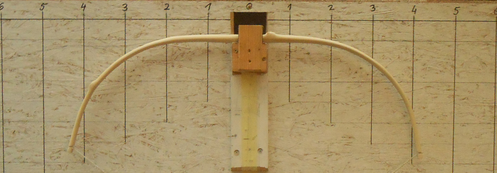

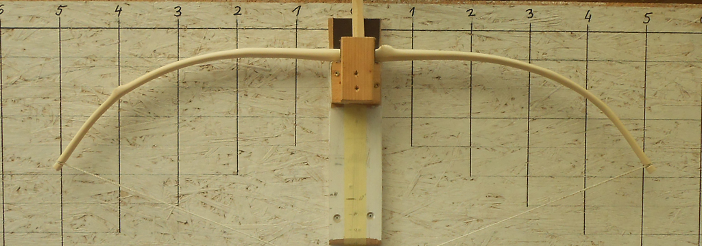

Ich tip mal von den Originalmaßen auf mehr Biegung in den Decurves, plus ev. ganz leicht mitbiegender Griff
so ca könnte es dann aussehen und sollte viel Auszugslänge geben.

deckt sich mit meinen Überlegungen völlig!
liebe Grüße benzi

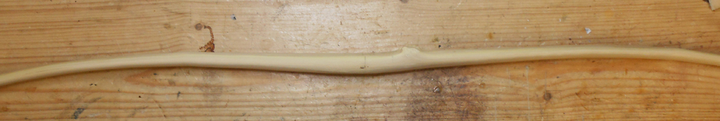

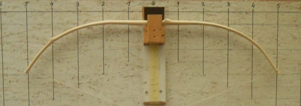

Danke für die Tipps, aber ich habe noch mal ein Foto vom Griffbereich gemacht und glaube daher eher, dass es eine Mischung aus beiden Vorschlägen ist. Im Buch ist deutlich zu sehen, dass der Griffbereich so ziemlich gleich stark ist und bei meinem Bogen ist der Griff dafür eigentlich noch zu dick. Die Dicke im Griff ist zur Zeit 21,5 mm und ca. 5 cm davor noch 20 mm.
Von daher würde ich davon ausgehen, das es sinnvoll ist zuerst die Dicke anzupassen und anschl. die Decurves weiter biegen zu lassen.
Im Buch wurde von Hollunder oder Weide als Bogenholz geschrieben, sollte der abgebildete Bogen aus Weide sein, so könnte es durchaus sein, das ein Hollunderbogen von der Dicke durchaus geringer ausfallen könnte. Oder liege ich das falsch?
Gruß Jürgen

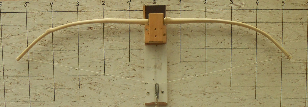

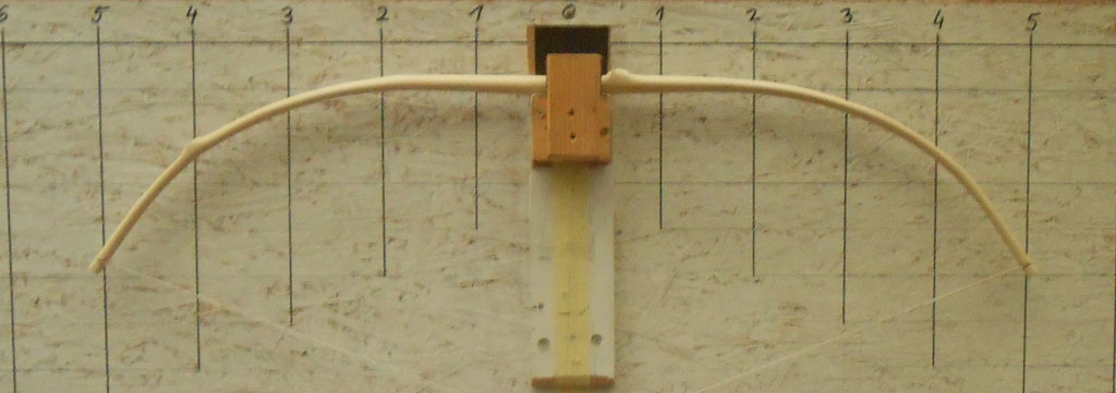

Ich habe den Griffbereich von 21,5 auf gut 20 mm runtergenommen und die Decurves noch ein klein wenig nachbearbeitet.
Der kleine Scheißer hat jetzt bei 24" knapp über 40# und wiegt noch ganze 240 Gramm mit Sehne. Die Decurves sind jetzt fast parallel, dann kann ein weiterer Auszug doch eigentlich nur noch über eine Biegung im Griffbereich kommen, oder? Ich frage mich nur, wie weit ich mit dem Auszug gehen kann?
28" sind meiner Meinung nach echt heftig für so einen kleinen Bogen.
Morgen werde ich mal sehen, wie es weitergeht. Vielleicht gehe ich auch nur bis 26", dass wäre ja auch schon mal was. Wäre schade, wenn der Kleine auf dem letzten Zoll schlapp macht und explodiert.
Gruß Jürgen
