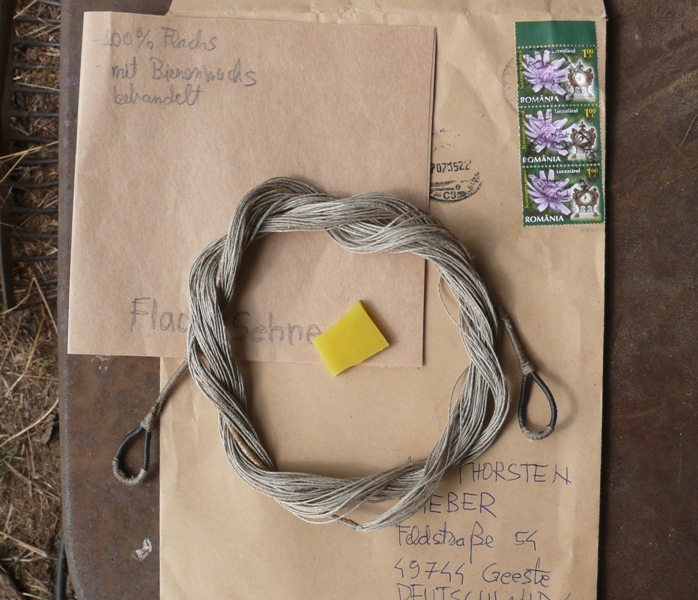

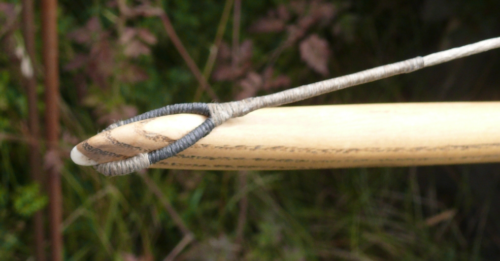

deine Sehne ist am 16. Juli (letzten Donnerstag) angekommen und hat bis heute ca. 400 Pfeile geworfen.
Die Hanfsehne ist nur geringfügig schwerer als meine bisherige 12 str. FF Sehne - und ich kann keinen nennenswerten Unterschied in der Performance feststellen.
Ich bin wirklich positiv überrascht, dass die Flachssehne das aushält... zum Vergleich: die Natursehne (Hanf / Flachs ) ist mit 2,1 mm kaum dicker als meine 12 str. FF Sehne ( 1,9mm).
so ists angekommen - Hanfsehne, Stück Bienenwachs
aufgespannt und eingewachst, Eschen Langbogen, 58 # @ 30 "
ich werde weiter schiessen / testen und melde mich wieder, nach 1000 Schuss ;D - oder wenn die Sehne reisst :-\
Gruß Toddi

Meine Sehne ist auch eingetroffen, nachdem die erste einen Ticken zu kurz war, messen ist Glückssache. ;D die ersten ca. 50 Pfeile hat sie auch schon hinter sich. Verarbeitung ist auf den ersten und zweten Blick sehr solide und eingedreht ist die Sehen überraschend dünn.
Von der Performance her ähnlich Fast Flight. Jetzt kommt der Langzeit Test.

Die Sehnen sehen sehr gut aus. Ich tät sie aber noch wachsen, die scheinen recht trocken zu sein.
Ich brauche auch viel Leinengarn für Sehnen auf historischen Bögen, allerdings beidseitig Flämisch gespleisst.
Leinen hat feinere Fasern als Hanf und gefühlt gibt es daraus reissfestere Garne. Das Garn fühlt sich auch weicher an beim spleissen, daraus schliesse ich, dass es auch weniger scheuert. Leinen ist ein excellentes Sehnenmaterial als Alternative zu synthetischen Fasern. Ich vermute eine Leinensehne ist, auch wenn sie dicker ist als eine als eine B50 oder FF, etwa gleich schwer und hat auch in etwa die gleiche Dehnung. Von daher merke auch ich keinen Unterschied beim schiessen.
