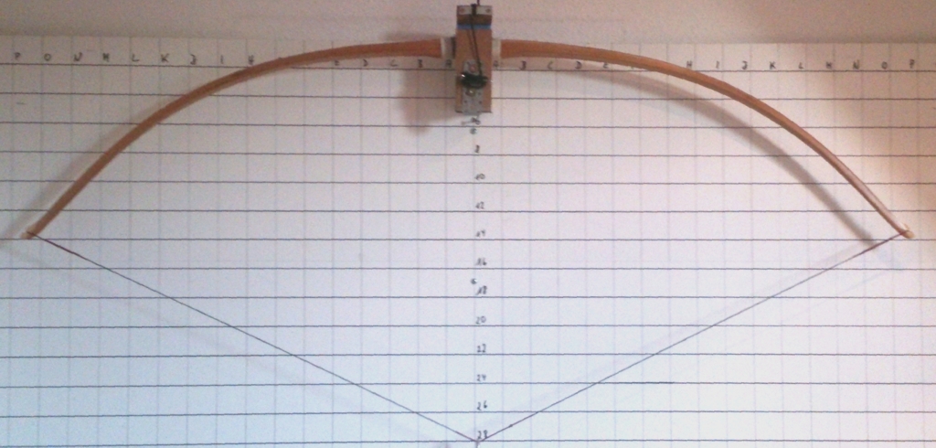

Hi Neumi,
klasse Bogen, gefällt :). Ich find's toll, dass du an die Grenzen gehst und neue Sachen ausprobierst. Eine ähnliche Bauform wird ja auch in der TBB 4 beschrieben, ich glaube im Kapitel "Leistung und Design erneut auf dem Prüfstand".
Zu dem von dir beschriebenen Set: mir kommt vor, dass sich ein Teil davon gleich in den Fadeouts versteckt, sieht aus als wären da zwei Knicke, bevor es dann ein Stück ziemlich steif dahin geht. War dein Rohling da vielleicht schon deflex?
Liebe Grüße
Oscar
Beiträge: 6825
Hat gedankt: 284 Mal
Hat Dank erhalten: 414 Mal
Re: Neumi's "BC03" - Prunus Serotina - 57@28"
Moin Osboan, freut mich, dass Dir der Bogen gefällt. Das mit den Fotos iss immer so ne Sache - da darf ma halt nicht so viel drauf geben. Hier zeig ich jetzt mal ein Foto des Bogens auf der Tillerwand (das Foto iss von Gestern) und hier sieht man, dass die WA nahezu identisch sind und keine Knicke vorhanden sind. Dass die Biegung in dem mittleren WA-Bereich am grössten ist, ist wie Oben geschrieben gewollt.
Ich werde den Bogen trotzdem nochmal nacharbeiten und den oberen WA schwächen - mal sehen, wie er dann wirft.
Schau mer mal - es ist ein Experimentalbogen.

Hey Neumi,
wie geht es deinem Bogen bis jetzt, hast du noch mal was verändert? Ich kann mir nicht helfen, aber auf deinem neuen Bild wirkt es immer noch so, als wäre da gleich links und rechts vom Griff jeweils ein leichter Knick drin. Hast du den Griff rückenseitig aufgebaut? Vielleicht wirkt es ja nur deswegen so.
Osboan
Beiträge: 6825
Tach Osboane, dem gehts gut - ich hab nach dem Foto nochmal nachgearbeitet und mittlerweile ca. 250-300 Pfeile mit dem geschossen und er hat so ca. 54-55#. Allerdings kam ich noch nicht dazu ein neues Auszugfoto zu machen - kommt aber definitiv noch.
Ich seh keine Knicke - die Fade-Outs sind aber recht kurz gehalten - wahrscheinlich meinst Du das. Und ausserdem ist auch dieses Foto nicht von bester Qualität und der Griff ist noch eingepackt, damit das Leder nicht von Schleifstaub und Öl versaut wird.

So, jetzt hab ich es endlich mal geschafft ein neues Auszugfotos zu machen. Ich hab das Foto nachbearbeitet, damit man die Bogenumrisse gut erkennen kann.
Osboan
Beiträge: 1310
Beitrag von Osboan »
Gefällt :)
