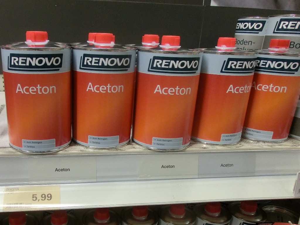

Re: Reiniger und Entfetter für Bogenlaminatstreifen
Aceton bekommt man in jeden Baumarkt und jedem Farbengeschäft!
Zwar nicht mehr für 4€ aber ein Liter reicht bei mir 4-5 Jahre, also zum kleben von 4-5 Laminatbögen, 4-5 Griffstücken und rund 20 Overlays und dazu noch zur Reinigung von verharzten oder verklebten Werkzeug.
Erm...
Spiritus ist eben einer der Stoffe, die überhaupt nix bringen... aber meinetwegen...
Was mich auch wundert, ist wie Du dazu kommst hier Threads schliessen zu lassen, die Du nicht mal initiiert hast...
@ Dirk
Aceton beziehen wir z.B. bei Kremer, die sind ja nicht unbedingt dafür bekannt super-günstig zu sein, aber Aceton kostet dort aktuell €3,75/l. Versand dort allerdings nur an Gewerbe mit Verbleibserklärung usw ...im Baumarkt kriegt ihn jeder, zahlt aber mitunter fast das Doppelte...
