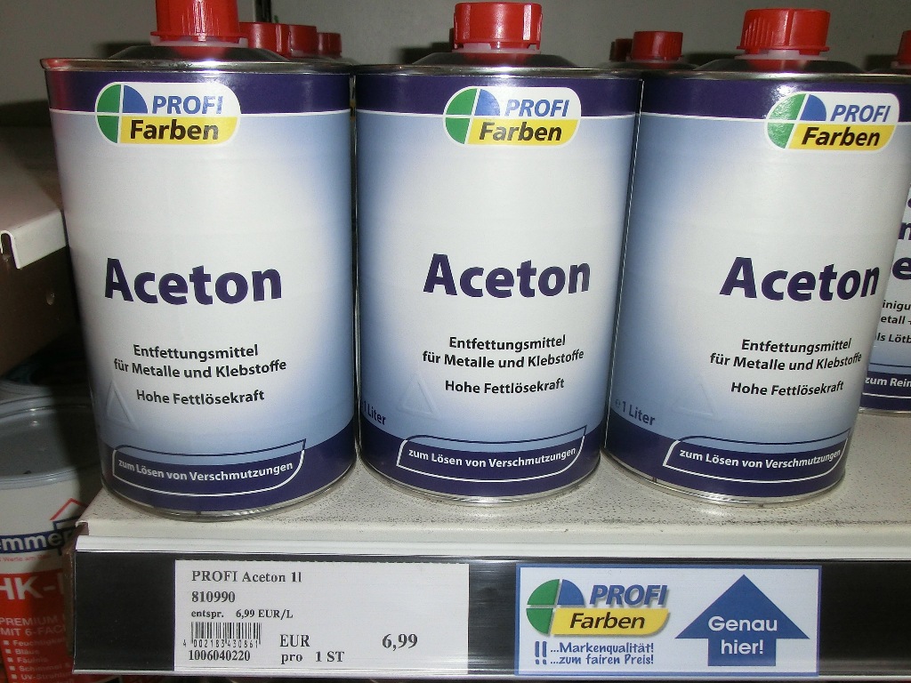

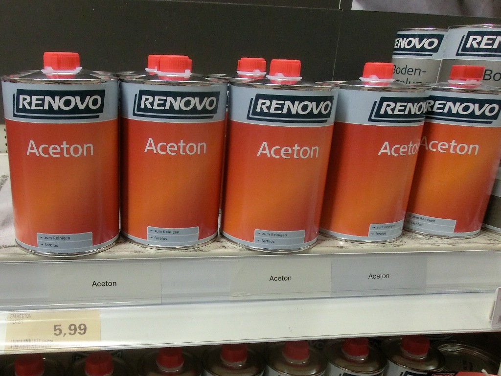

Alles andere ist vergebene Liebesmüh! Aceton hat sich (bei mir) uneingeschränkt bewährt! Du brauchst einfach was was rückstandslos verdampft. Zur Not geht auch Bremsenreiniger aus dem KFZ-Bereich.

Da würde ich dann mal unterm Strich betrachtet sagen das der gute alte Aceton das Allheilmittel schlechthin ist und wohl auch bleibt
Re: Reiniger und Entfetter für Bogenlaminatstreifen
Jepp!
Da hat Fichtenelch eigentlich im 2. Beitrag alles gesagt… da gehe ich 100% konform…
Einzig manche Tropenhölzer (Ipe z.B.) können manchmal sinnvoll nass “entölt” werden - weil sie eben sehr feuchte-resistent und extrem ölig sind. Die müssen tief gereinigt werden wenn z.B. ein Epoxy-Kleber da halten soll und da muss man regelrecht in Aceton baden - oder kann man sie eben z.B. auch waschen. Da reicht aber auch Spüli.
Aber ich brauche Dir als "Schreiner" sicher nicht erklären was mit Holz sonst meist im warmen wässrigen Milieu passiert... und dann beim Trocknen von dünnen Laminatteilen...
Das geht auch wirklich nur bei Holz aus dem Du auch 'nen Gartentisch machen könntest
...und auch wenn Waschen geht, Du musst hernach eben immer noch kurz frisch drüber schleifen und mit Aceton abwischen...
Aceton ist wirklich das Reinigungsmittel der Wahl. Klar gehen andere Lösemittel wohl auch, aber ich kenn' keins das gesünder oder günstiger wäre… also was soll’s?
