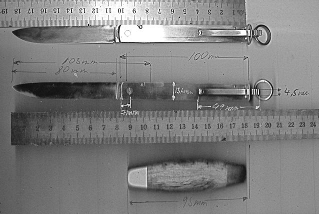

Grob-Maße...
Grob-Maße...

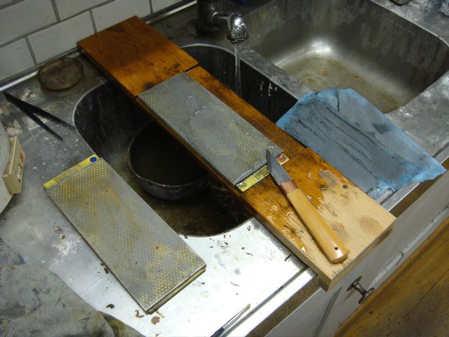

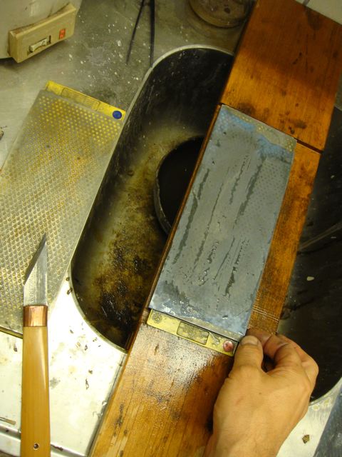

ich verwende verschiedene Diamant-Abziehsteine und Lapping Filme zum Polieren. Die legt man einfach auf den nassen "Stein" und sie saugen sich fest.

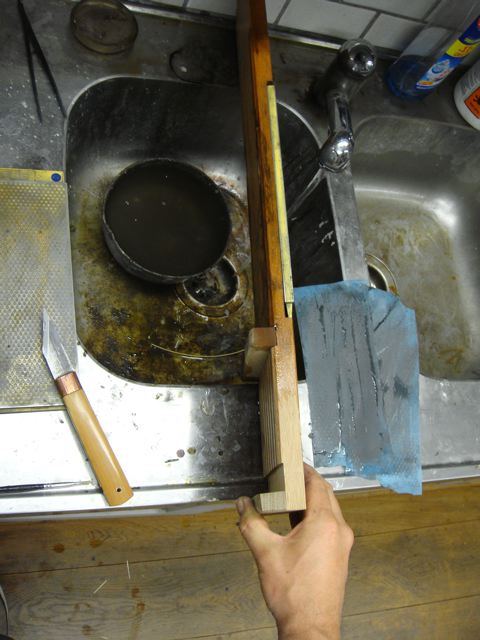

Schleiflade zum über die Spüle klemmen

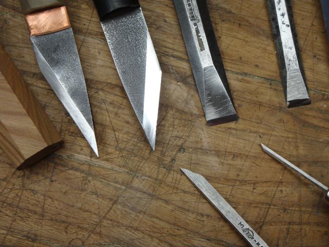

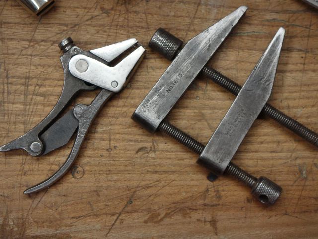

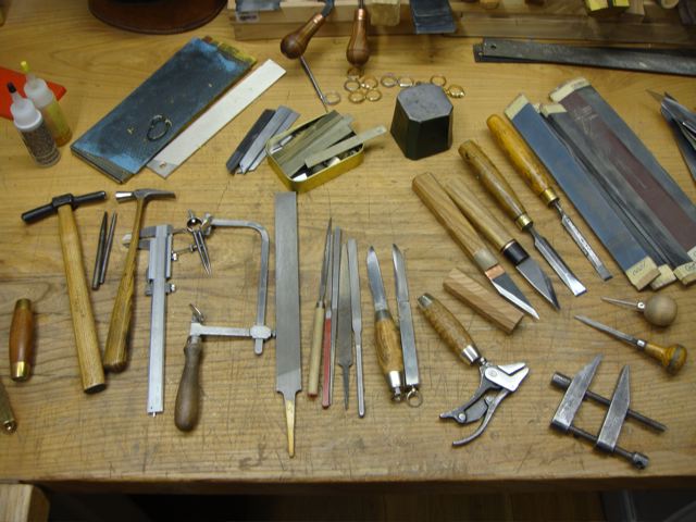

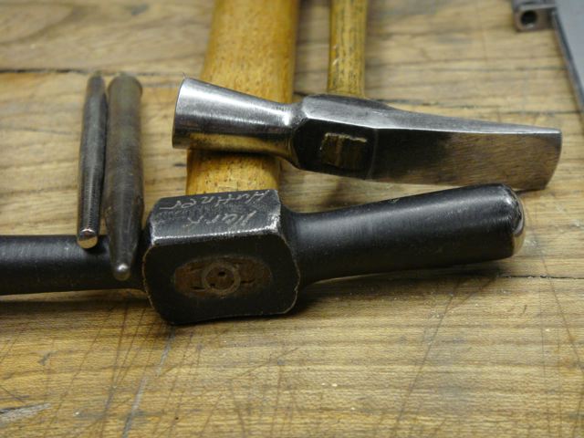

Werkzeug - Niethämmer/Punzen, Messwerkzeuge, Säge, Feilen, Messer/Meissel/Stichel, Schmirgelhözer.<br />Grosse Feile ist eine Valtitan Feile von Valorbe - das Non-Plus-Ultra in Feilen, mit einer Härte von 72 RC. Wer die einmal benutzt hat langt nichts Anderes mehr an.

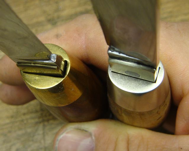

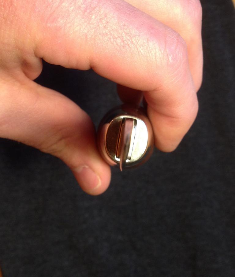

Verschluss-Passung...
Remaud und Shokunin Passung

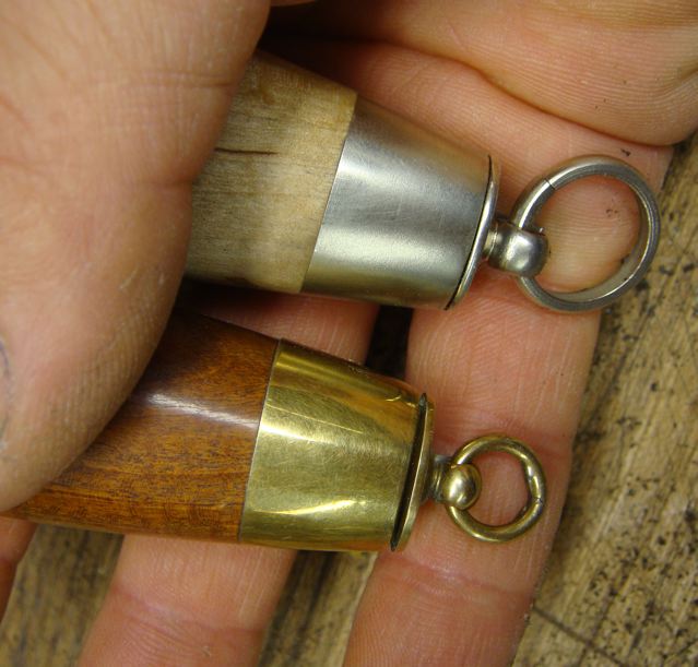

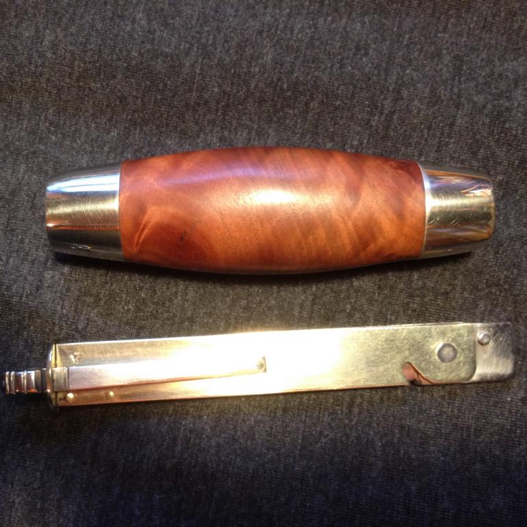

Ich habe auf fertig, ich muss aber anmerken, dass ich das ohne Shokunins Hilfe nicht so geschafft hätte! Es waren viele Arbeitsweisen und Handgriffe, die ich in dieser Form noch nie gemacht hatte - danke dir vielmals! Habe viel gelernt. Daher hat dieses Messer auch einige Mängel und Fehler, die ich hoffentlich kein zweites Mal mache.

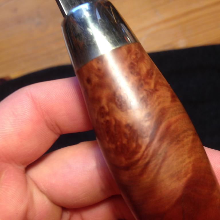

Als Griffholz hatte ich mir aus meiner Restkiste ein Stück Jarrah ausgesucht.
Das kleine Messerle begleitet mich treu in der Hosentasche. Daher hab ich auch irgendwann aufgehört zu polieren.
gruß
H
Holzdetail
Holzdetail

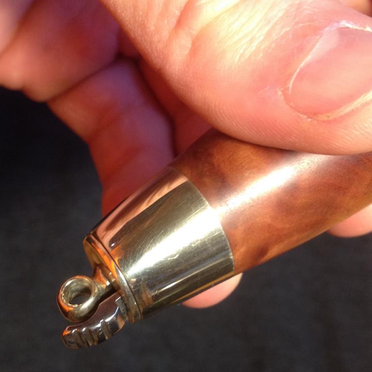

hier fehlt noch der Ring

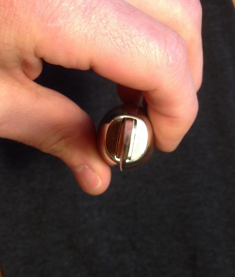

Passung ;)
Passung ;)

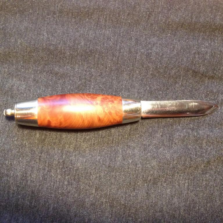

gebrauchsbereit
gebrauchsbereit

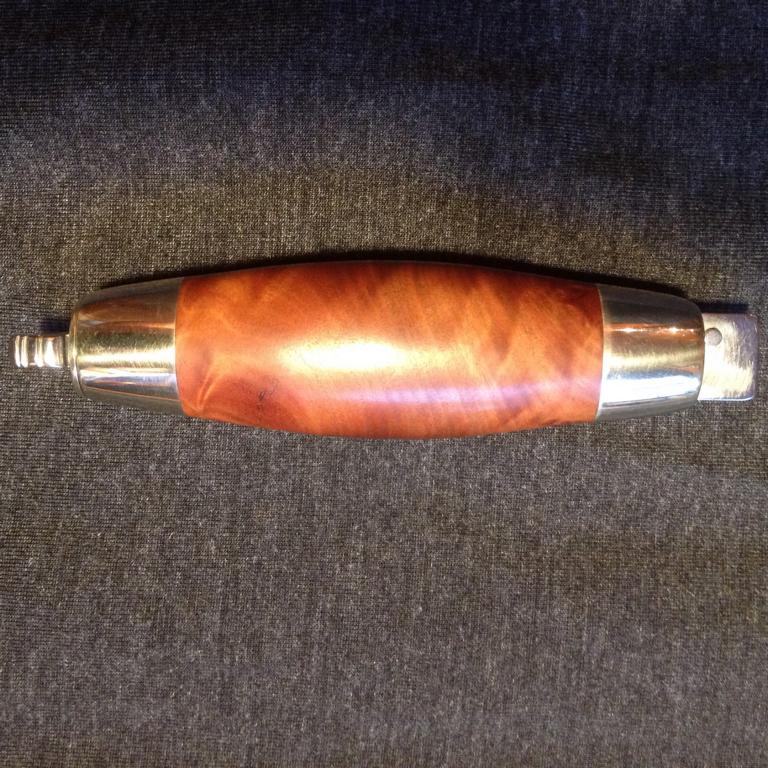

ausgepackt
ausgepackt
eingepackt
eingepackt
