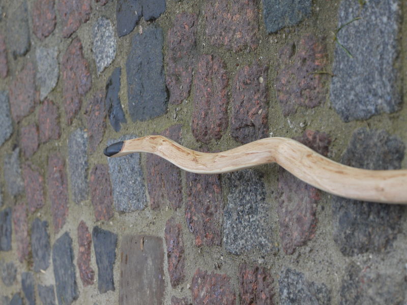

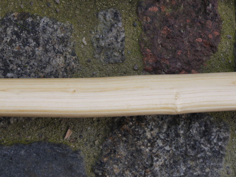

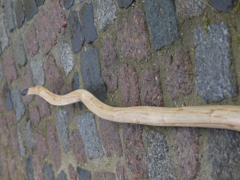

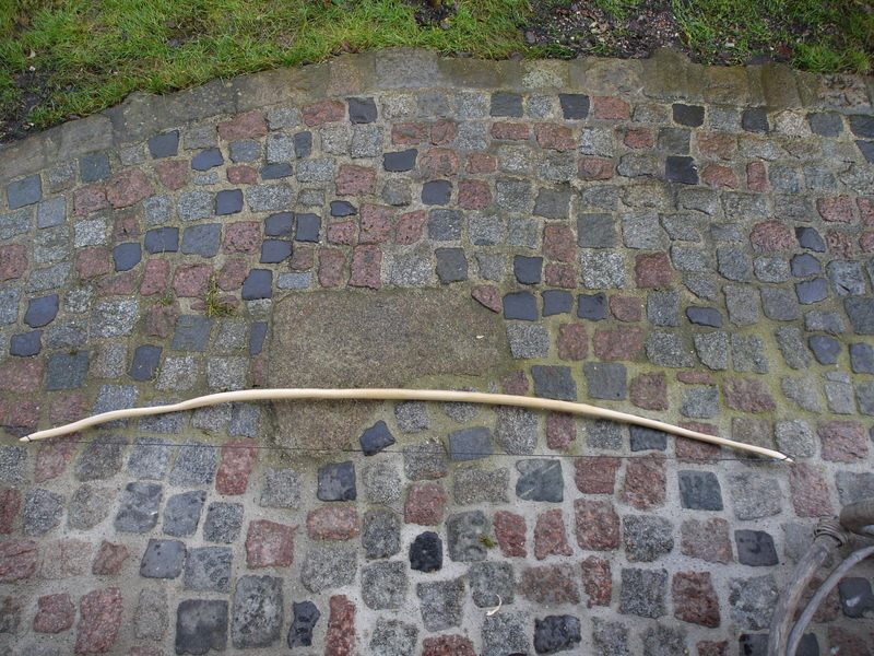

Noch nichts endgueltiges, aber ich hab heut mal ein paar Bilder und Pfeile geschossen
Ein bissl biegen muss ich ihn noch, aber der geht jetzt schon ab wie Nachbars Lumpi. Ich hoffe mal er haelt.

Schlehe ist einfach gut! Dein Bogen auch!

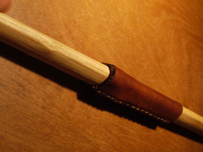

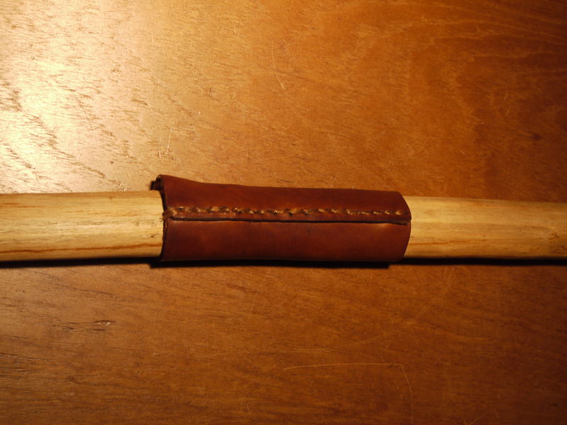

die Schlange hat gestern einen Griff bekommen:
Mit bissl zusammengelegtem Leder als Minipfeilauflage:
