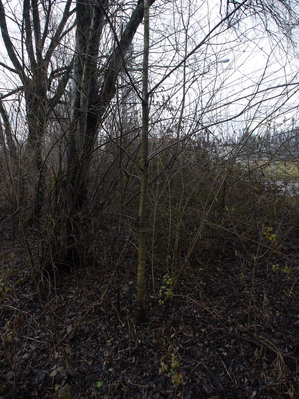

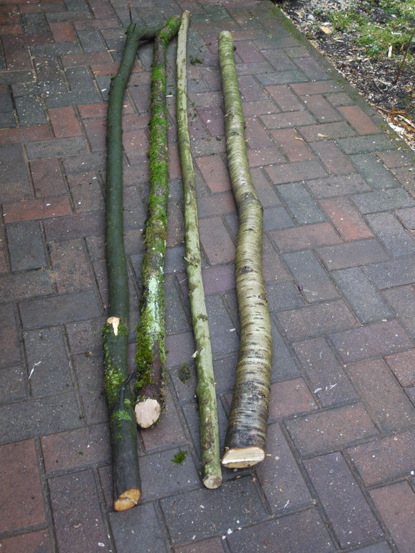

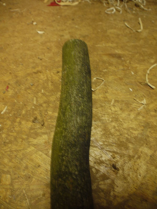

Ich war heut auch schon fleissig:

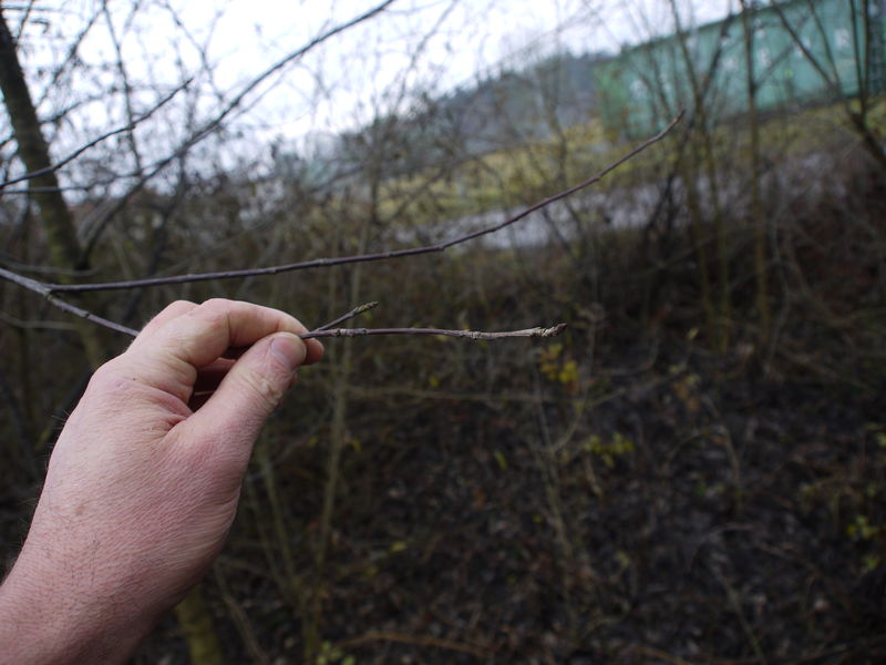

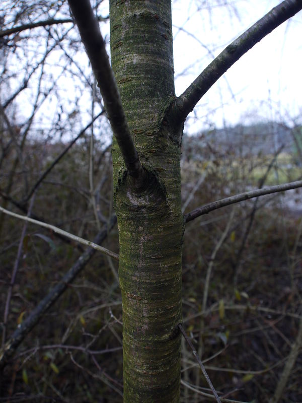

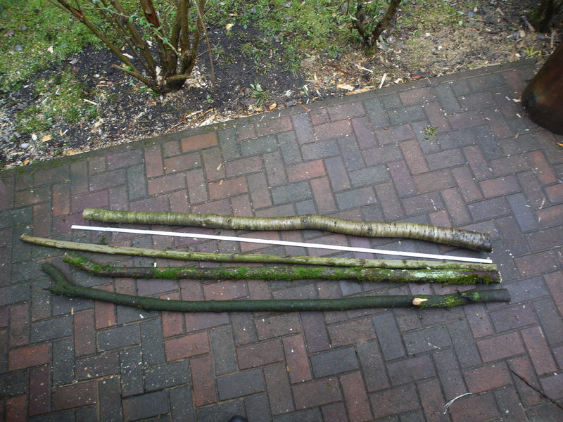

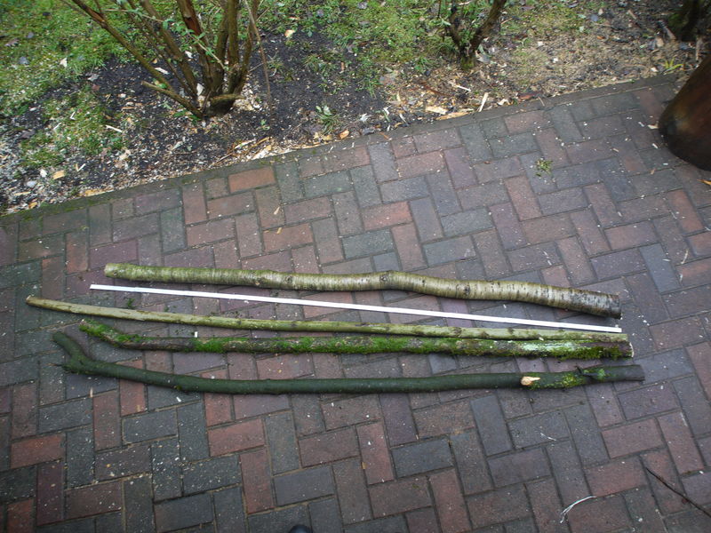

Nr1. Kirsche
noch steht sie
noch steht sie
Zweig
Zweig
Stamm
Stamm

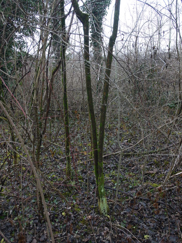

Nr2 Hartriegel (bissi duenn):
Kleiner Hartriegel im Kraut

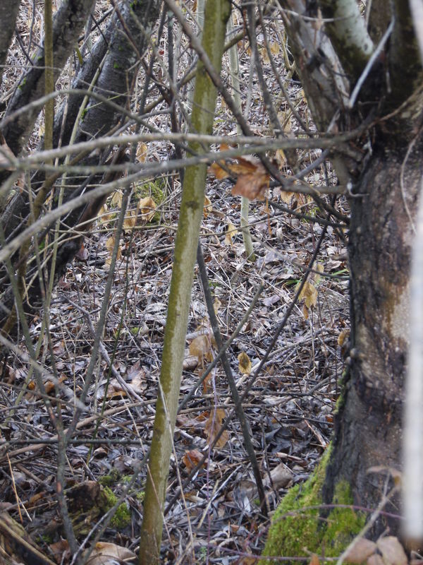

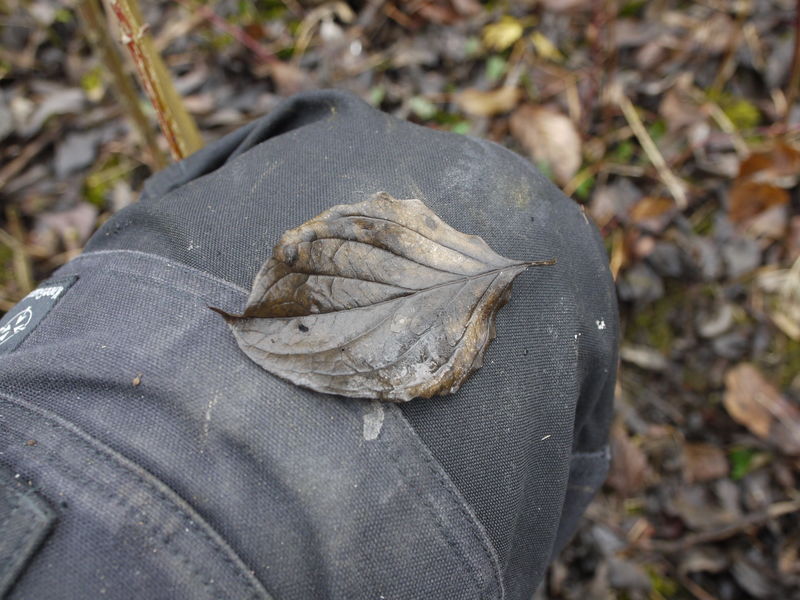

Nr3 Hartriegel:
noch ein Hartriegel
noch ein Hartriegel
Hartriegelblatt
Hartriegelblatt

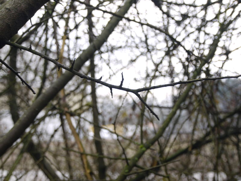

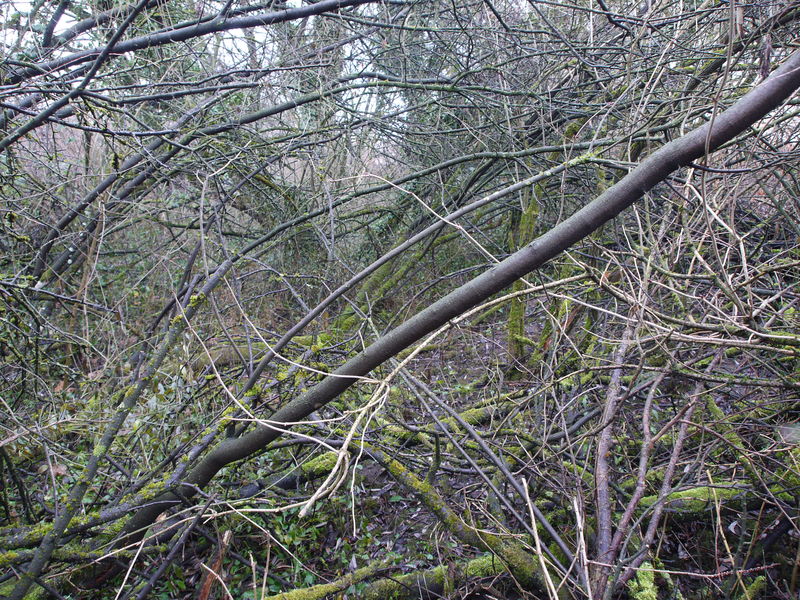

Nr4 Schlehe:
Schlehe mitten im Dickicht
Schlehenzweig
Schlehenzweig

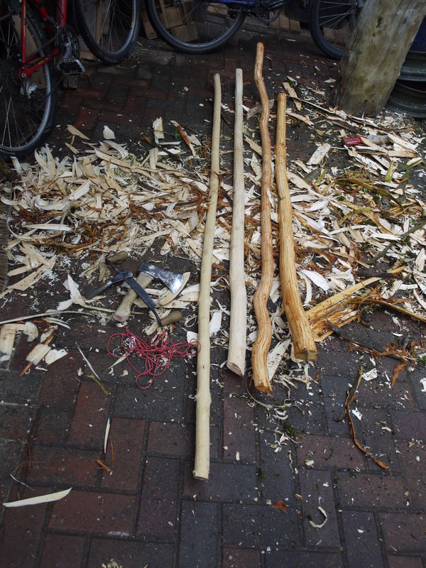

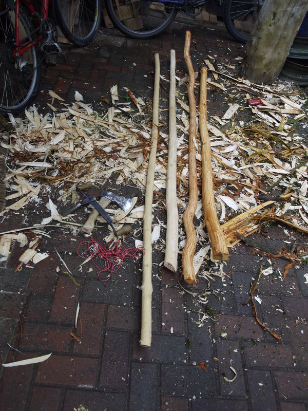

alle 4
alle 4
4 Staves fertig entkleidet und bauchseitig runtergearbeitet mit dazugehoerigem Werkzeug
jetzt liegen alle 4 in der ungeheizten Werkstatt.
Ich denk, ich werd erstmal die beiden Hartriegel verwursten und die Schlehe und die Kirsch als Reserve behalten.

Der zweite von rechts is ja mal geil :D
schöne ausbeute
Beiträge: 7107
Hat Dank erhalten: 303 Mal
Re: Saplingbow 8, fatz

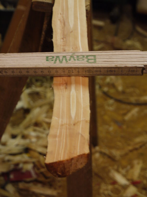

Das ist die Schlehe. Interssanterweise liegen da Enden und Mitte in einer Linie.
Beiträge: 3710
Hat gedankt: 21 Mal
Wo er recht hat der Tom..
Viel Erfolg mit der Schlehe.

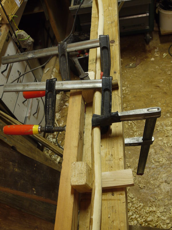

Nachdem in meiner Werkstatt grad gar nichts trocknet, hab ich die beiden Hartriegel und die Schlehe auf einen Balken
gespannt und ins Haus verfrachtet. Ich hoffe das geht gut. Die Kirsche bleibt erstmal in der Werkstatt. Im Warmen reisst
die sonst ganz sicher.
Beiträge: 7107
Tja oehm, wie soll ich sagen? War wohl doch ein bissl schnell. Der dickere Hartriegel hat ein paar saubere Risse gekriegt.

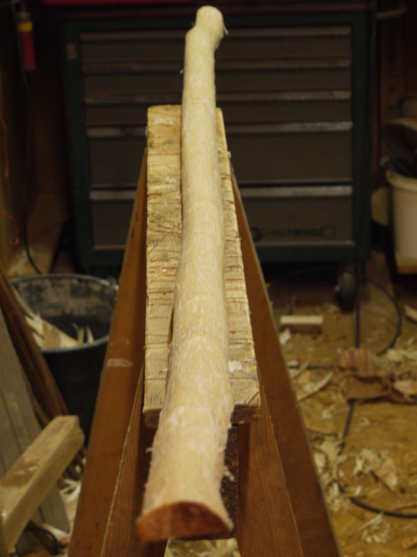

War heut nochmal draussen um Hartriegelersatz zu besorgen. Da wo ich eigentlich hinwollte ging's nicht, da die Zufahrt wegen
Holzrueckung gesperrt war. >:(

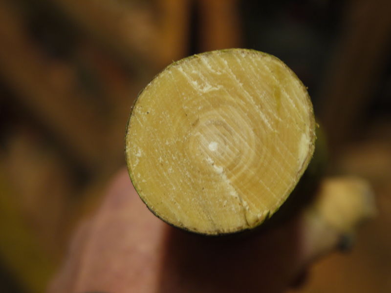

Also bin ich ein wenig woanders rumspaziert und hab neben einen Packen Pfeilschoesslingen dann doch noch einen Hartriegel gefunden. Leider war's am Fundort dann schon zu dunkel zum Fotografieren. Ich hoffe Bilder aus der Werkstatt sind auch ok.
Der Bursche ist ein bischen kurz. Da muss vermutlich ein Backing drauf, aber das wollt ich eh mal ausprobieren.

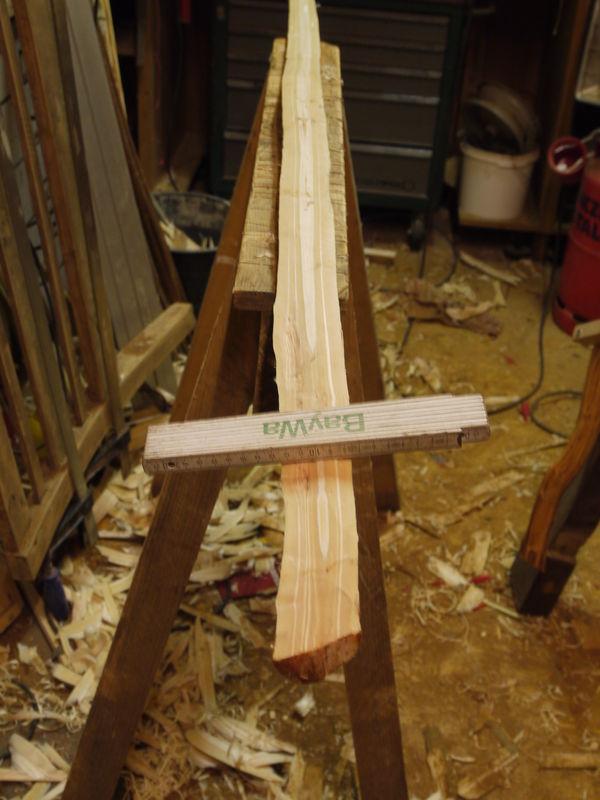

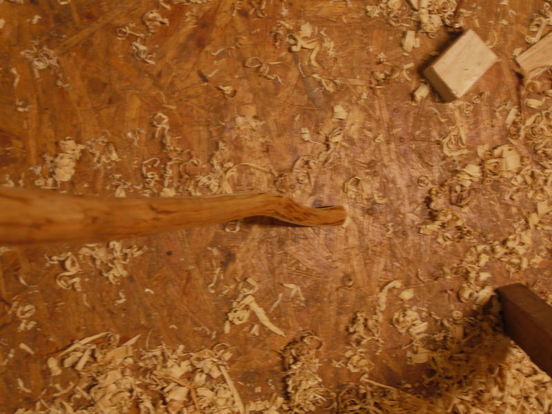

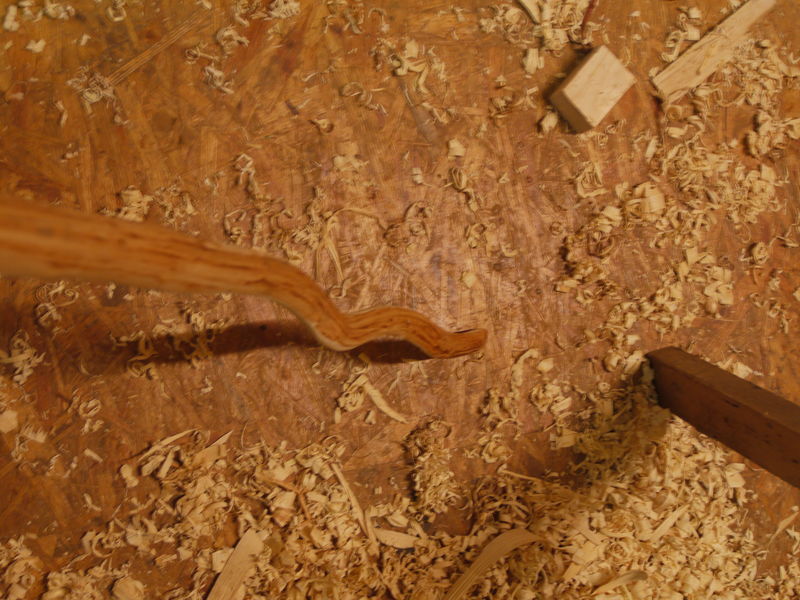

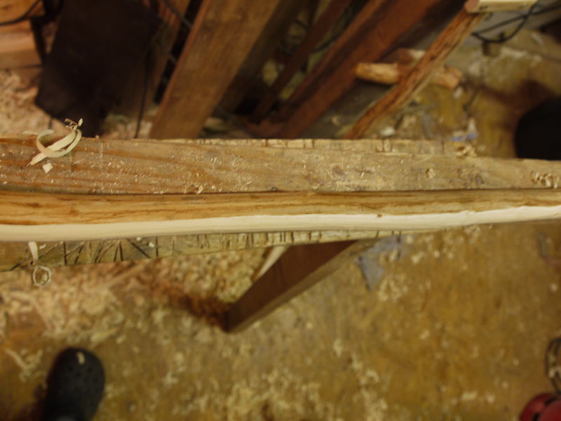

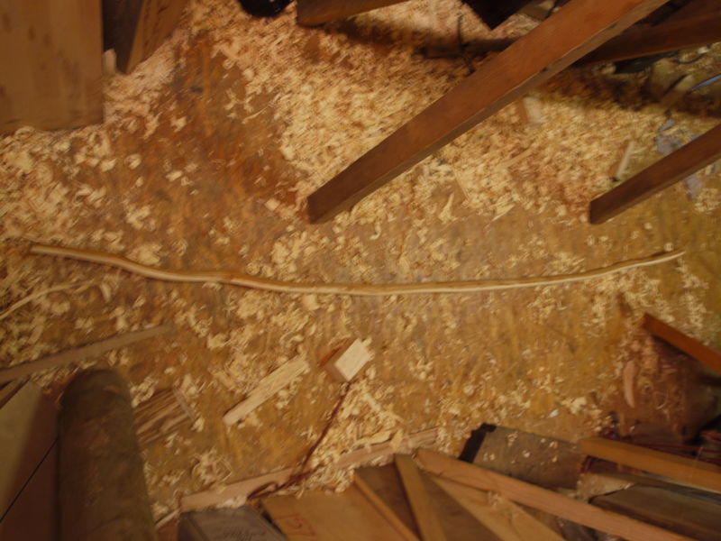

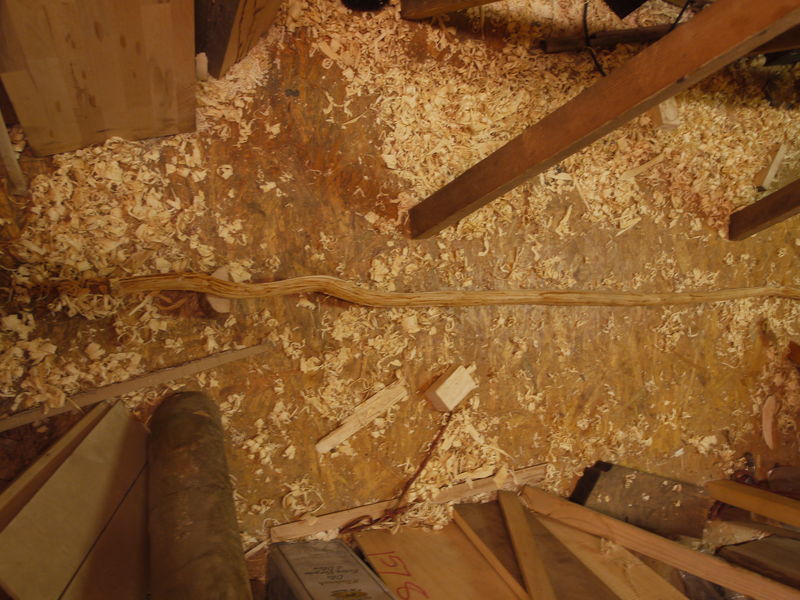

Die Schlehe hat die letzen 2 Tage nur noch 20g verlohren. Bei 1200g Gesammtgewicht nicht mehr besonders viel. Die musste heut unters Messer. Seitlich hat sie sich gut verzogen, aber das war noch durch Drehen des Bogens im Stave fast komplett kompensierbar. Ich hab versucht den Breitentaper etwas reinzuarbeiten (da muss noch viel weg) und die Dicke zu den Enden etwas abzunehmen.
Das ist der erste Bogen bei dem ich nichts, aber auch gar nichts angezeichnet habe. Aber das Holz gibt den Bogen eh sowas von vor, da kommt man eh nicht aus.
An einem Ende mussten ca 15cm weg. Die hab ich jetzt mal gewogen und ins Waermefach vom Kachelofen gelegt. Bis morgen sollte das auf quasi 0% Holzfeuchte runter sein. Dann kann ich sehen, wie trocken der Bogen ist. Den Hartriegel und die Kirsche stell ich morgen evtl. von der Werkstatt ins Haus.

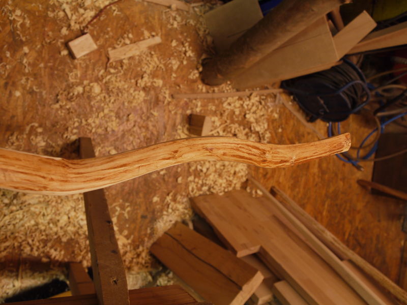

Heut wieder ein bissl weitergewerkelt. Mitte etwas gedaempft und gebogen, dass er wieder in dei Spur kommt und auch gleich noch ein wenig Reflex rausgenommen.
Danach noch ein wenig die Seiten verschmaelert und zum Schluss noch gleich Hornoverlays aufgepappt. Bilder gibt's davon beim naechsten Mal. Im Moment sieht man nichts weil Klebeband zum Fixieren drauf ist.

konnte der schöne "Schlangen-Still" nicht erhalten werden bei dem Rohling? Lief die Mitte zu weit raus?
Ich frage aus Neugier. :)
Beiträge: 7107
Die Schlange bleibt. Der Stave hatte sich nur ziemlich verzogen. Zum einen reflex, zum andern seitlich. Das konnte ich durch "Drehen" des Bogens im Stave fast korrigieren, aber ganz lief die Sehne nicht mehr duch die Mitte. Deswegen hab ich ihn im Griff etwas seitlich gebogen. Nachdem er mir auch noch ein bischen zu reflex geworden ist hab ich auch gleich ein klein bischen einen Deflex in die Mitte gedrueckt.
Bin gespannt wie das ganze hinhaut. Der Pruegel ist mit knapp 1.8m recht kurz fuer meine 32" Auszug. Mit komplett mitbiegendem Griff koennt's gehen, aber ich hab mit Schlehe bis dato Null Erfahrung. Wenn ich noch ein Zuggewicht >50# hinkrieg wird's ein lustiger Bogen
