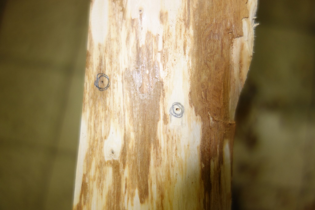

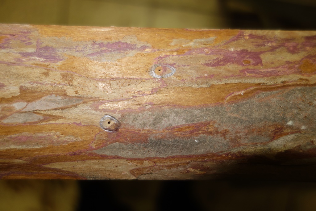

Einmal Eibe mit Lochfraß, kommt sofort.
Da ist das Elend (Löcher mit Bleistift umkringelt):
Stave seitlich
Stave seitlich
Rücken
Rücken
nochmal Rücken
nochmal Rücken
Ein paar der Löcher würden beim Bearbeiten wohl rausfallen.
Was macht man mit dem Rest?
Epoxy in eine Spritze und damit ausfüllen, geht das?
Gut, das ist jetzt Garteneibe und keine Hochleistungsgranate,
wär aber trotzdem schade drum...

So hart es klingt, thermische Verwertung. Da kannst du nichts retten.
Beiträge: 6792
Hat Dank erhalten: 200 Mal
Re: Angriff der Holzwürmer
Epoxy in die Loecher popeln wird nur begrenzt helfen, weil a) geht's ned weit rein und b) kommst an die Loecher von den Wuermern, die noch drin und jetzt hoffentlich tot sind, nicht dran. Die Viecher kommen ja erst raus, wenn sie mit dem Larvenstadium fertig sind. Ich wuerd wenn ueberhaupt eher ein Backing draufpappen.
