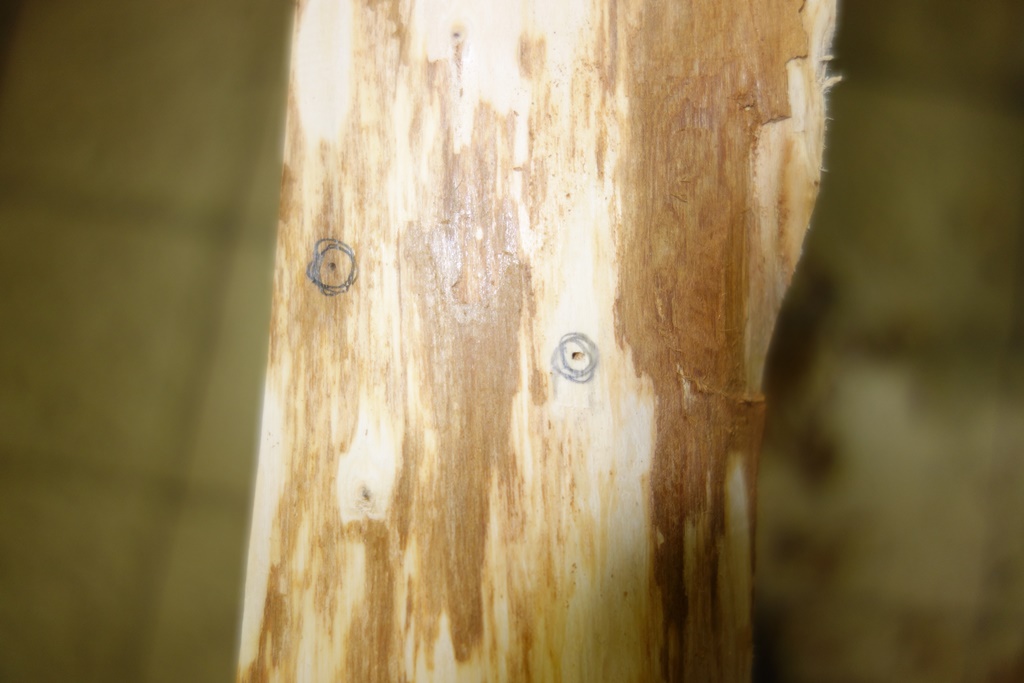

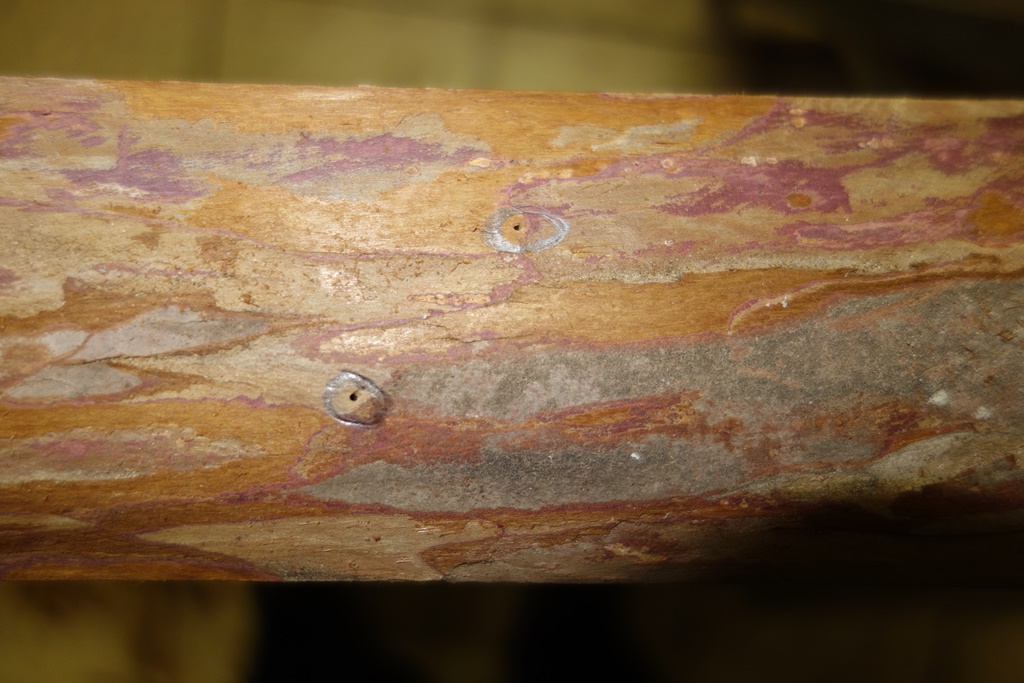

Ich habe heute in meinen beiden Stavelagern (eins unterm Balkon, eins im Schuppen) diese fiesen Pyramiden von Holzmehl auf einigen Staves entdeckt.
Vor 1-2 Monaten waren die noch nicht.
Es sind etliche Staves betroffen und mit Löchern übersäht - vornehmlich Esche.
Aber auch Eibe! Dachte, das Zeug ist giftig?!
Und noch weitere Hölzer.
Tolle Bescherung. :'(
Die ganze Arbeit mit dem Besorgen, Sägen, Spalten, Versiegeln und dann das...
Schlimmstenfalls wird das teures Brennholz.
Jetzt werd ich erstmal Schadensbegrenzung machen und schauen, was noch zu retten ist.
Mal schauen, wo und wie tief die Löcher sind.
Dazu besorg ich mir außerdem ne chemische Keule.
Hab das Holzwurmspray von Envira sowie den Holzwurmtod von Kluthe gefunden.
Ich würd das Holzwurmspray von Envira kaufen.
Spricht was dagegen, bzw. gibts was besseres?
Und was kann ich zukünftig machen?
Nach dem Vorbereiten zum Einlagern auch noch mit Holzwurmmittel vorbehandeln?
Stell mir das komisch vor, gerade hinsichtlich der späteren Handhabung wie Schleifen des Holzes usw.
