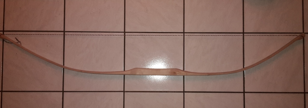

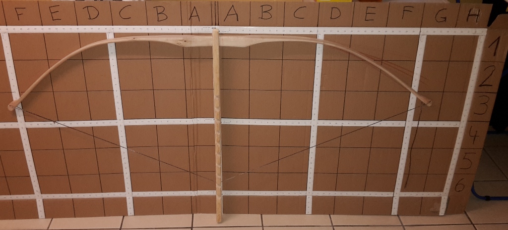

Haselnuss Flachbogen
Re: Haselnuss Flachbogen
So jetzt ist er vor dem schleifen fertig... hat auch ohne Backing ohne weiteres gehalten ... Zuggewicht habe ich nicht gemessen dürfte aber nicht mehr als 25lb bei einem Auszug von 28Zoll haben..
- Rotzeklotz
Moin,
mal ganz langsam
Der Bogen ist noch weit entfernt von fertig. Da ist in beiden Wurfarmen nur in einem sehr kleinen Bereich Biegung (und leider jetzt wahrscheinlich auch massig Set, wenn du den schon bis 28" gezogen hast)
Jonas
mal ganz langsam
Jonas
Servus, mir fäll noch zu dem was Jonas gesagt hat auf, der Griffbereich sieht sehr lang aus. 10 cm für den Griff und je 4 cm Übergang (fade Out) genügen - sonst wird der arbeitende Teil des Bogens meistens zu kurz - ist aber als Tipp für die Nächsten gedacht.
Wie lang ist dein Bogen eigentlich?
Gruß Thomas
Gruß Thomas
Da gebe ich den Jonas recht der Bogen ist definitiv nicht fertig, da er im ersten Drittel biegt und das auch nur auf einen sehr kurzen Stück,solltest dich jetzt erstmal den die Wa enden kümmer sonst fängst du dir ordendlich Set wenn er dasnicht schon hat.
Mfg Martin
Mfg Martin

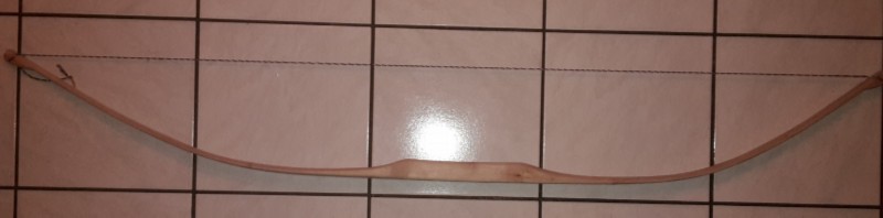

Hallo Leute,
so sieht das Resultat bisher aus, habe mir eben das ganze auf dem Bildschirm betrachtet da ist noch einiges an Tillerarbeit notwendig.
Ansonsten bin ich mit dem Resultat bis auf die Zugkraft, dürfte nicht mehr als 25 lb bei 28 Zoll zufrieden. Das "alte Holz" hält ohne weiteres, habe noch nicht mal ein Knacken beim Biegen vernommen.
Den Bogenbauch habe ich jetzt rund geformt, da habe ich kaum noch Stauchungen im Bauchbereich erkennen können.
Was mich bei meinen bisherigen Bögen stört, sie gehen im entspannten Zustand nicht in eine Gerade über sondern bleiben etwa bei einem Drittel der Standhöhe. Was kann ich bei meinem nächsten Projekt besser machen, das ich
1. eine höhere Zugkraft bekomme
2. und das sich die Verformung bei dem fertigen Bogen nicht bleibt bzw. geringer wird.
Welchen Bogenquerschnitt würdet ihr mir empfehlen, ich habe mir gedacht den nächsten Bogen mit einem ovalen Querschnitt zu versehen, ist da ein besseres Resultat zu erwarten?
Schon mal vielen Dank für Eure Antworten
Tibor
Den Griff musste ich hier ein wenig länger machen als ich wollte, da ich einen Ast quer zum fade Out hatte.... Die Vorhersage von Jonas war genau richtig, den Set werde ich wohl auch nicht mehr wegbekommen.
Aber ich bin noch am lernen und habe noch 3 Äste für die nächsten Versuche. Bin wohl beim Tillern etwas zu ungeduldig.

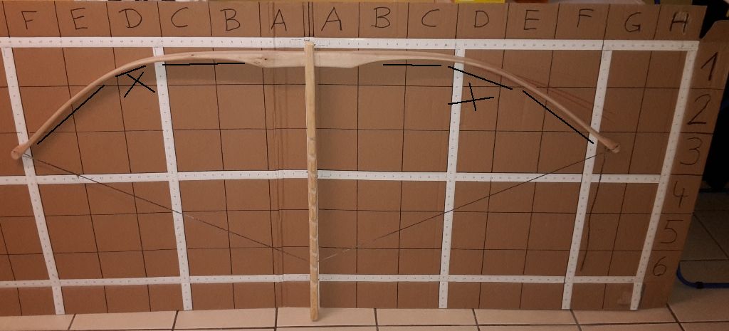

Höhere Zuggkraft kriegste, indem du das Ding dicker baust
Die dauerhafte Verformung ist das, was wir als "Set" bezeichnet haben. Du hast bei deinem Bogen hier nur einen sehr kleinen Bereich, der überhaupt biegt. Der wird dadurch stark überlastet und verformt sich deswegen stark.
Deswegen auch ein Tipp: Verbringe die meiste Zeit beim Tillern bei sehr geringem Auszug und lasse dich nicht verleiten, zu früh weiter auszzuziehen.
Hab dir mal schnell in deinem Bild markiert, wo bei diesem Bogen noch was zu tun ist (bzw. nichts mehr weggenommen werden darf) (falls du da noch mal ran willst
Danke Jonas,
werde wohl nicht rumkommen noch etwas dran zu arbeiten ... übrigens alles gute Nachträglich zum Geburtstag.
- Rotzeklotz
- Beiträge: 1779
Danke!
Ausgleichen wirst du die gemachten Fehler zwar leider nicht mehr können, aber ich würd auch noch ein bischen dran rumdocktern. Tillern kann man nie genug üben.
