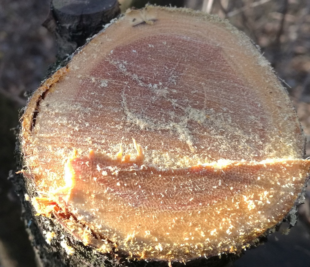

Das mit dem Riss kann ich mir auch nicht erklären. Sieht nach einer spontanen Delamination im Kernholz aus (Sturm, Trockenstress, etc.). Das Kernholz beim Kreuzdorn ist bei mir auch sehr trocken. Weiß nicht ob, das nur diesen Winter so ist. Ist wahrscheinlich egal - Superkleber rein und passt ;)
Aber wilde Kurven hat er, das wird sicher spannend beim Tillern 8)

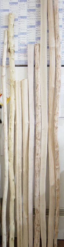

Erstarbeiten sind jetzt alle erledigt, aus 6 Saplingen wurden 9 Bogenrohlinge,
bisher verwendete Werkzeuge:
-Japansäge
-Spaltkeile
-Ziehmesser
-Ziehklinge
-Bandsäge(nur für die 3 dicken Saplinge)

bin da eher der Sponti, ausserdem wiege ich täglich, das erste Stück, das sich dann nicht mehr rührt, schreit dann meist: nimm mich!
Beiträge: 3689
Re: Saplingbow 9, Bowster
nach dem heutigen Wiegen: Gewichtsabnahme von 10-knapp über 15%.

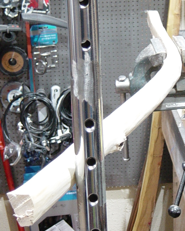

meine deflexe Hälfte vom 128cm Holler habe ich heute noch etwas deflexer gedämpft.

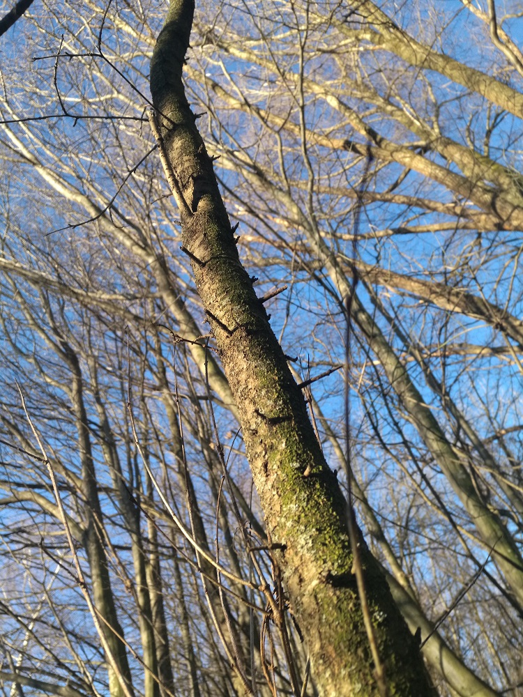

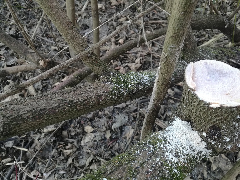

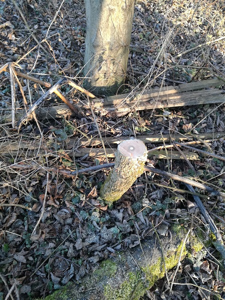

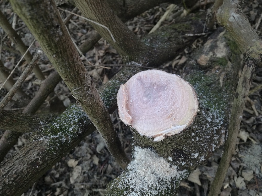

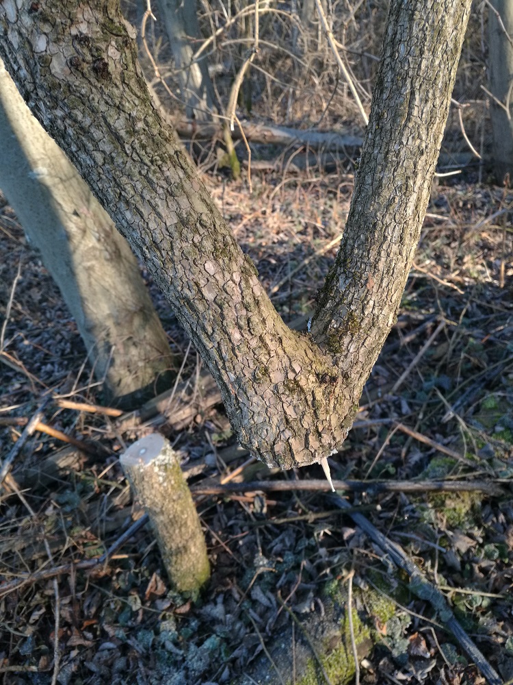

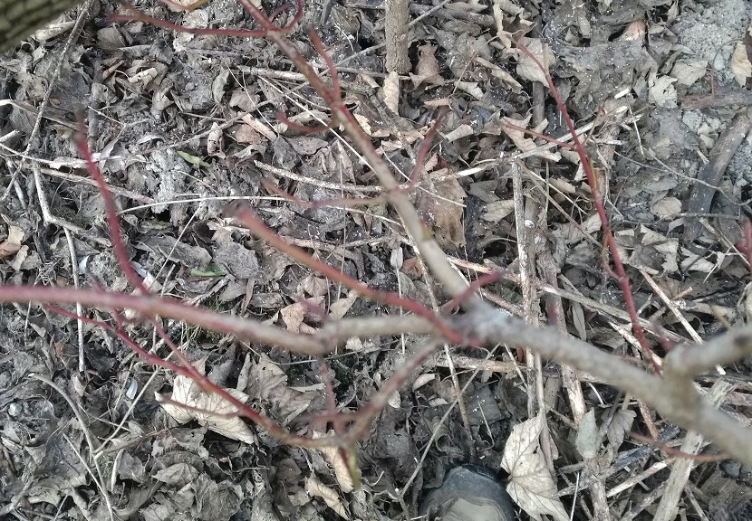

Ich konnte mein Handy endlich dazu überreden, die Fotos der Saplinghabitate freizugeben.
Holler
Holler
Holler
Holler
die typischen Zweige
und nochmals Hartriegel
Hartriegel
Hartriegel
Kreuzdornrinde, eher unansehnlich
Kreuzdorn mit schönem Farbenspiel

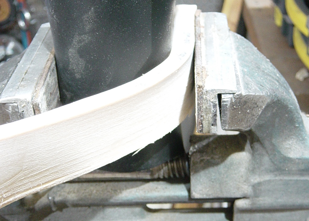

nachdem der Holler gestern Deflex in der Mitte erhalten hat und auch hält, gibt es jetzt den ersten Recurve, trotz 20mm Dicke, bei Holler nach einer Stunde Dämpfen, kein Problem.

Kurzer Deflex/Reflex Holler der wird sicher spaßig, ev mit einer schönen Lage Sehne drauf?

mit der Sehne, ich habe es mir auch bereits überlegt, aber der Bogen wäre zum Vorstellungstermin dann noch nicht völlig ausgereift, aber wahrscheinlich schon mit Einschränkungen einsatzbereit.
Tach, übrigens die Stunde dämpfen kannste meiner Meinung nach problemslos auf ne halbe reduzieren. Ich dämpfe nie länger als 30-35 Min. egal welches Holz es ist und wie dick das Zeuch noch ist. Hat bisher immer ausgereicht.
