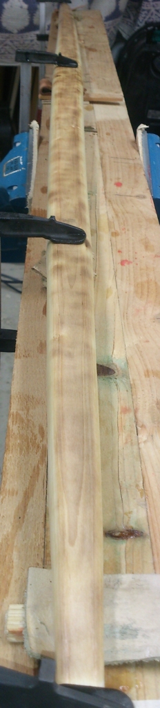

HASEL
Der Hasel dürfte soweit trocken sein. Deswegen hab ich den mal auf Endmaße gebracht.
Diesmal ganz ohne Raspel (ausser zum Schluss für die Nocken)
Rückenansicht
Rückenansicht

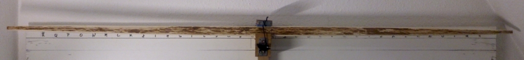

Seitenansicht
Seitenansicht

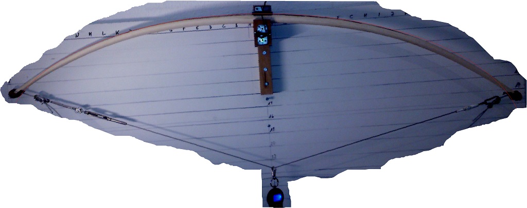

fast fertig für Standhöhe und dann wird getempert
Bei dem Auszug ca. 76# :)

Hi Neumi,
was ist denn das für eine coole (nockenlose??) Tillervorrichtung?? Ist das nur für bis Standhöhe?? Erklär mal!

Tach, das ist ein dünnes Stahlseil mit Ledertaschen das zum aufspannen benutzt wird und daran ein anderes Stahlseil mit der Möglichkeit zur Längenänderung - fast alles aus der Resteverwertung. Das reicht für fast alle Bogenlängen bis ca. 210 cm.

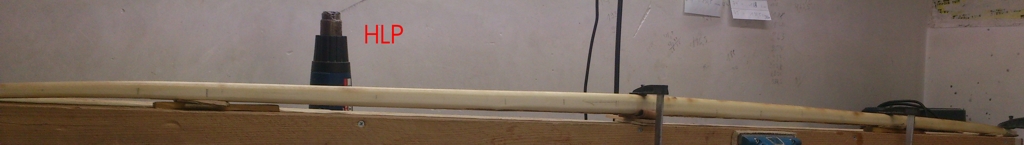

HASEL
Bin gerade eben mit der Bauchröstung fertig geworden.

Servus, wieviel # willst du mit dem Hasel erreichen und wie lang ist er?

Tach, naja meine Standard-Antwort wäre ja 90#@30", aber ich kuck mal ob 99# drin sind ;D Auf jeden Fall iss der Stock noch deutlich zu hart. Ich muss mit ca. 80# ziehen, um auf Standhöhe zu kommen.
Der stave hat ne Länge von ca. 198 cm - habs aber jetzt nicht gemessen.

Servus, bin schon gespannt ob er knittert?
Glaubst du, dass das Rösten am Bauch hilft um Knitter zu vermeiden?

Tach, ich bin auch gespannt, ob er knittert - mir gefällt die Holzqualität nämlich nicht so gut.
Hasel ist mir ohne Röstung zu schlabbrig (hat zu wenig Rückstellkraft) - das ist der Hauptgrund. Wenn's gegen Knitter hilft, dann nehm ich das mit.
Ein leichtes Trapping könnte ich machen - das wird sich ergeben.
Und nein, ich röste nicht nach jedem Tillerdurchgang - der stave wird jetzt praktisch nur noch an den Seiten bearbeitet.

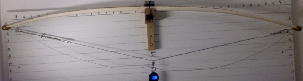

HASEL
beim Hasel geht's wunderbar weiter (Hasel iss ein fantastisches Holz!!).
Die Enden werd ich noch rum kommen lassen und in der Mitte geht auch noch etwas.
iss halt mal hurtig aufgenommen und rausgeschnipselt
Und was das Gleichgewicht betrifft: im Moment isser optimal ausgewogen - den kannst auf nem Zahnstocher balancieren >:)

Servus, der Hasel hat aber eine ordentliche Schräglage ;D
