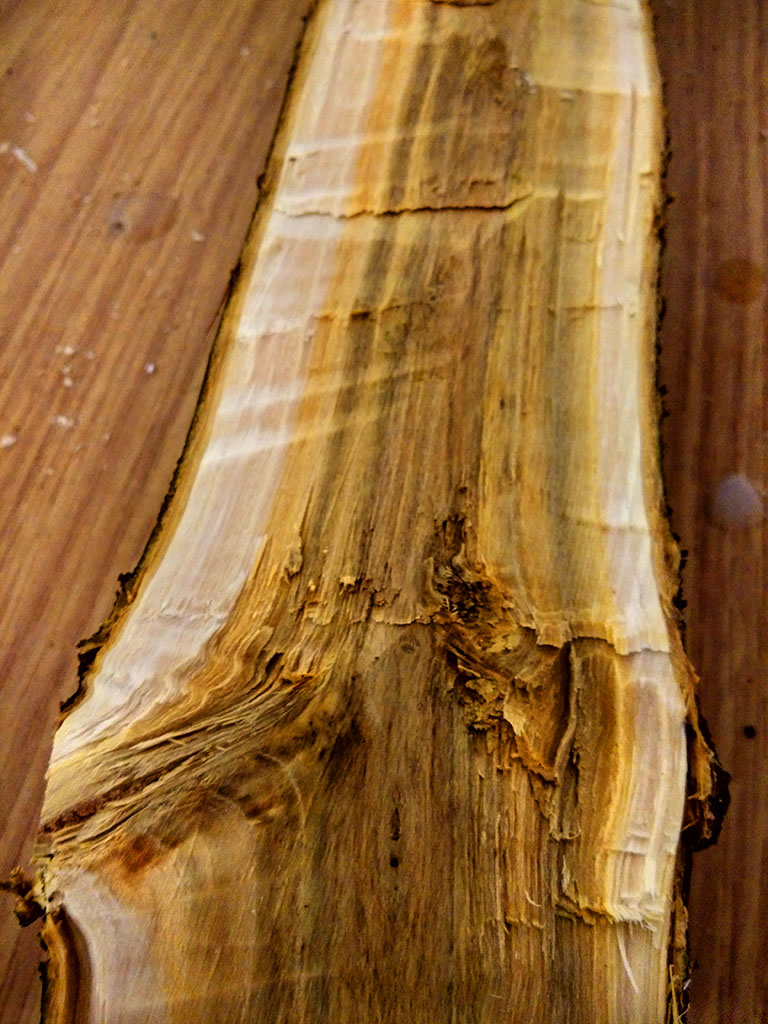

auch den Sanddorn habe ich jetzt dünner gemacht. Teilweise nicht bis zum Markkanal da er zu dünn ist. Bin neugierig wie sich das auswirkt, ob er dort leichter reißt. Überhaupt wird das ein schwieriges Stück, liegen doch viele Äste im Rückenverlauf.

Ja das mit den Ästen wird spannend beim Sanddorn. Hast du die eh versiegelt?

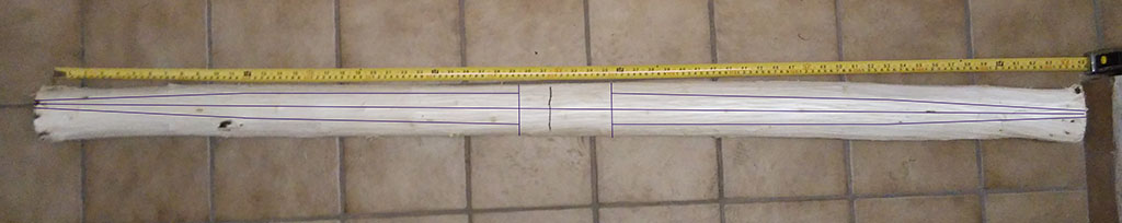

Beim Pfaffenhütchen verstehe ich dein Problem nicht: du willst ihn ja eh breit bauen, warum lässt du ihn dann nicht einfach breit? Dann bleibt der Ast sowieso drin...

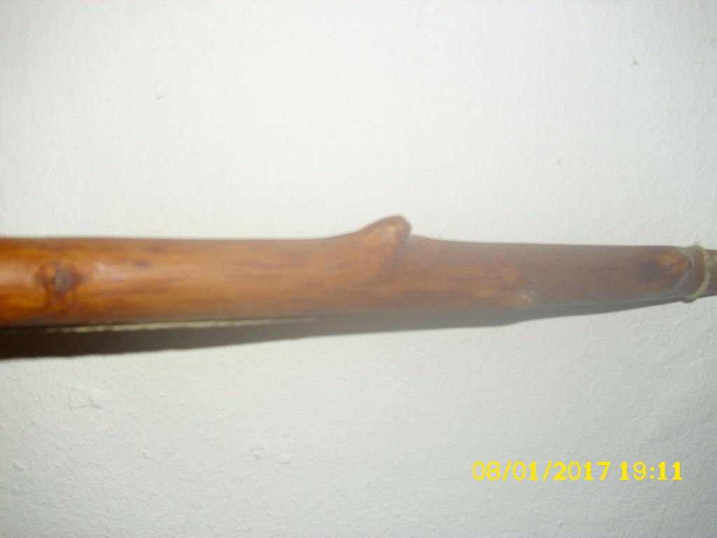

@Osboan, die Perspektive auf dem Foto täuscht. Der Ast ist 28cm vor dem Wurfarm Ende, und der Bogen ist dort schon 3cm. Da möchte ich dann gerne gleich danach richtig schmal werden, mit steifen Enden die als Hebel arbeiten.
Und danke für den Tip mit dem versiegeln der Äste beim Sanddorn, habe ich vergessen, aber jetzt nachgeholt:-)

Ok, ich hab mir jetzt die Bilder vom Pfaffenhütchen noch mal angesehen. Ja du kannst dich ja zwischen eher pyramidal und eher Mollegabet entscheiden. Bei pyramidal fällt er wahrscheinlich raus, bei Mollegabet würde ich ihn drin lassen und die Needles erst danach ansetzen.
Viel Glück jedenfalls, ich als Pfaffenhütchenfan lese gespannt mit ;)

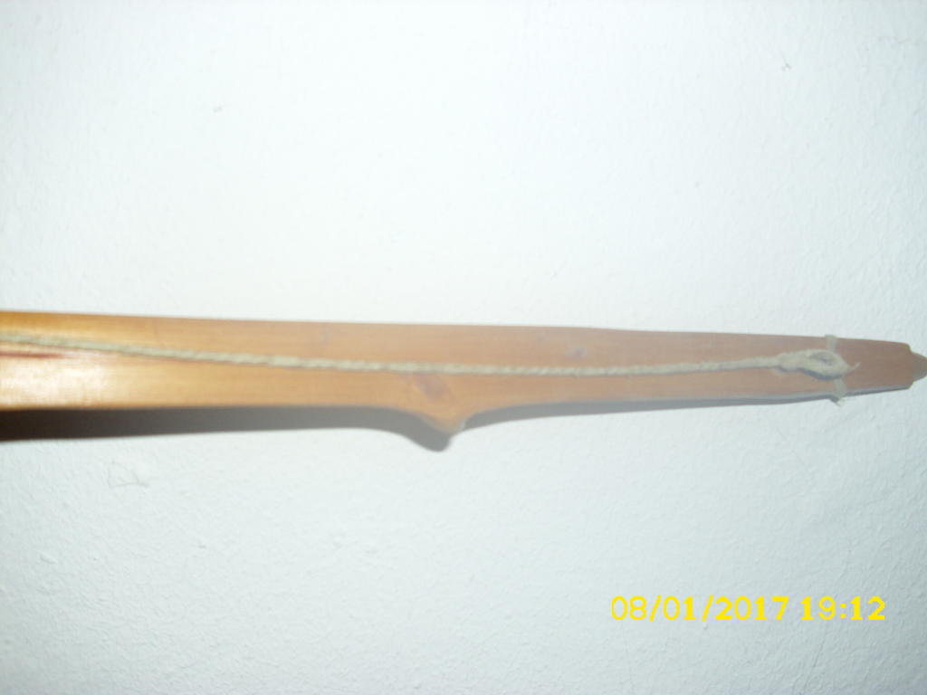

Hallo Osboan,
habe jetzt beim Pfaffenhütchen mal ungefähr angezeichnet wie ich es gern machen würde, so komme ich am Ast scheinbar gut vorbei. Genaueres sehe ich dann erst beim bearbeiten...

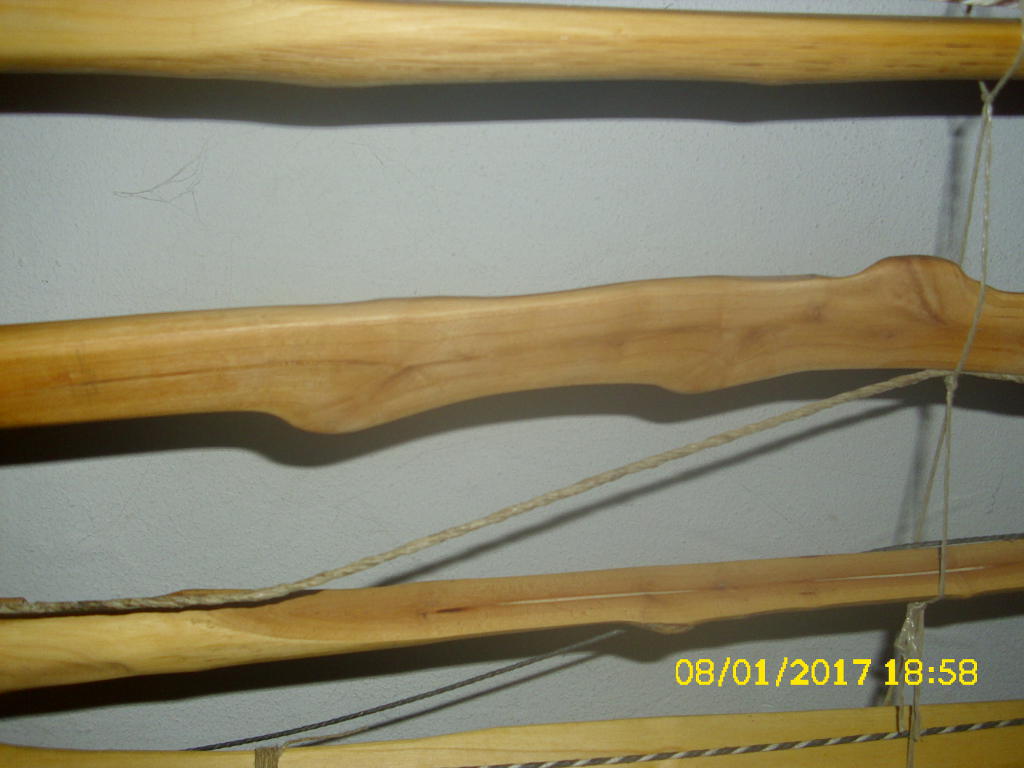

Hi, Schleicher,
hab mir mal ein paar Gedanken zum Sanddorn gemacht, hab zwar noch nie nen Bogen draus gemacht, aber Pfeile (aus Schlehe auch), deshalb geh ich mal davon aus, daß sich beide recht ähnlich, wenn nicht gleich verhalten.
Schleicher hat geschrieben: Teilweise nicht bis zum Markkanal da er zu dünn ist. Bin neugierig wie sich das auswirkt, ob er dort leichter reißt. Überhaupt wird das ein schwieriges Stück, liegen doch viele Äste im Rückenverlauf.
Wenn der Markkanal dünner ist,als ein Zahnstocher, kann man das m.M.n. vernachlässigen. Immerhin befindet sich auf allen Seiten des Markkanals das gleiche Material. Reissen ? Wahrscheinlich auch eher am Rücken, gut das du die Rinde noch drauf hast...Die Äste,respektive Stacheln machen da schon eher ein Problem (Rattern), nix für Flint, das reitet den zuschanden. Ein paar Bilder hab ich angehängt (Schlehe, beide mit Ästen und Stacheln im Übermaß ), Schlehe1 hab ich dann mit Flex und Fächerscheibe getillert.
Nur so einfach mal zum gucken, ich denk Du kriegst das hin.. :D
