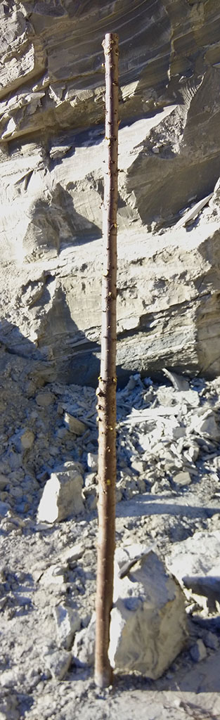

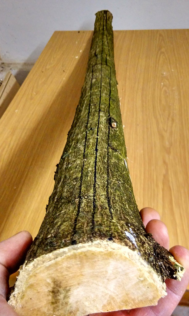

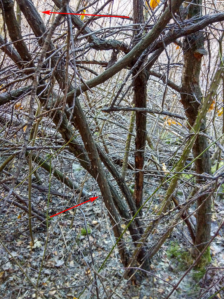

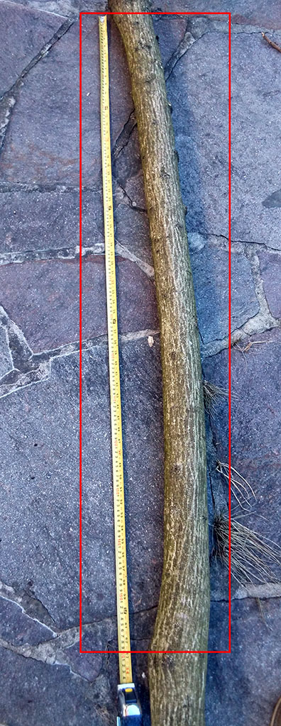

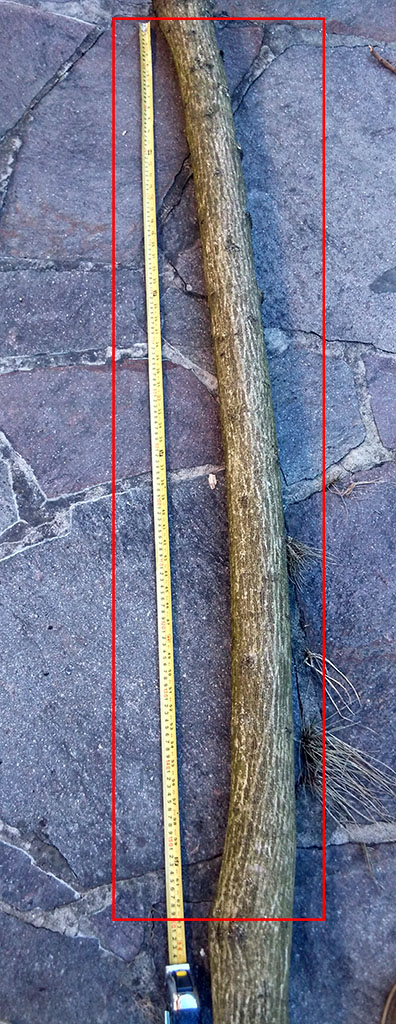

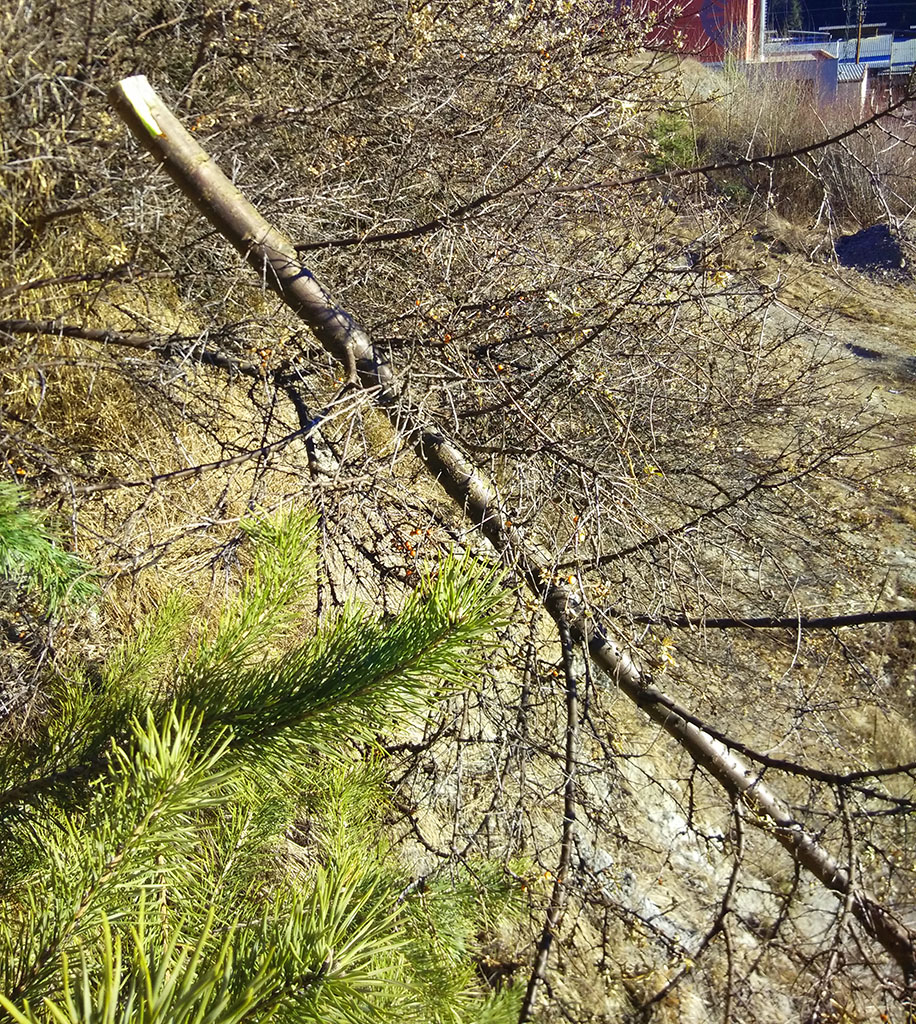

Sanddorn:
genügend Luft bei 2m
Blick auf den Rücken, doch ein paar Äste..

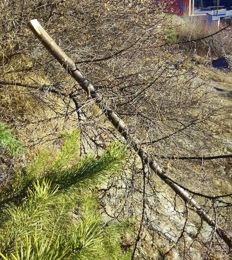

von der Seite, der Knick in der Mitte wird noch interessant

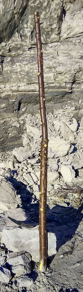

abgeschnitten
abgeschnitten

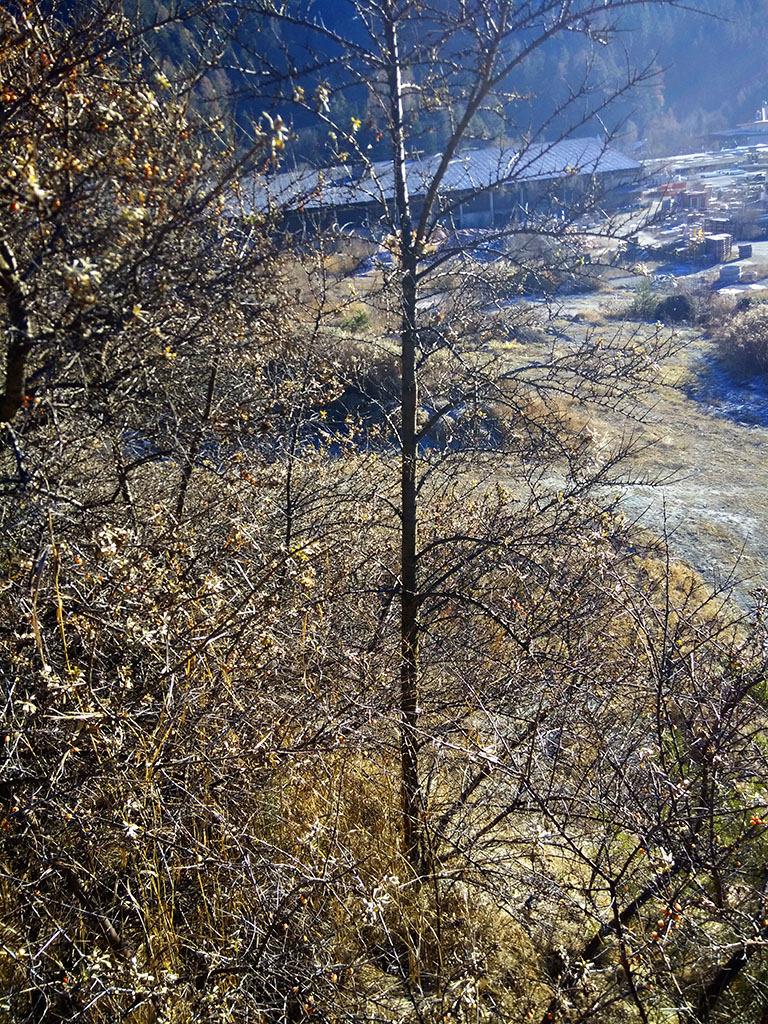

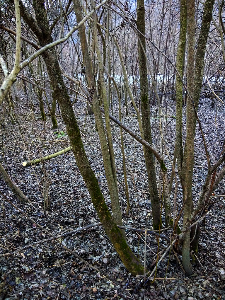

noch aufrecht im Habitat

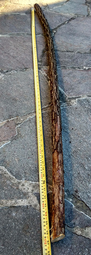

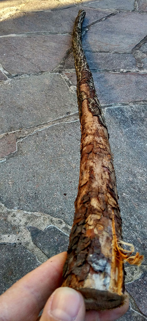

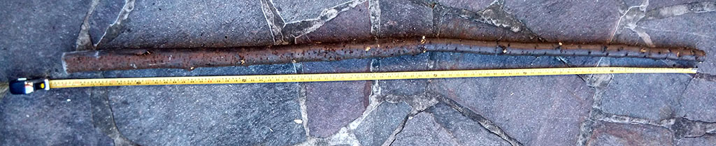

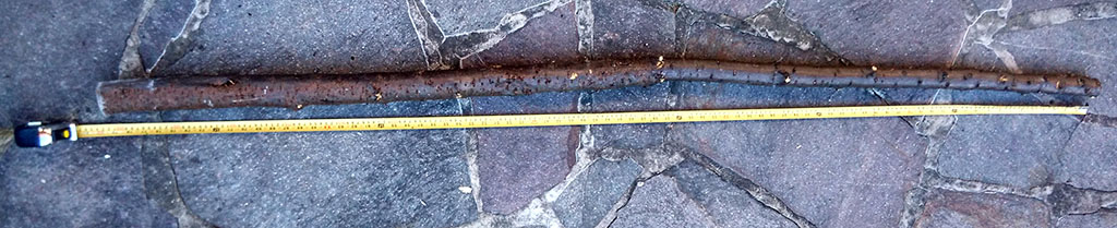

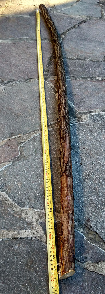

Rose:
170cm die Länge passt!
das wird schwer, in alle Richtungen gebogen...
Anschnitt
Anschnitt

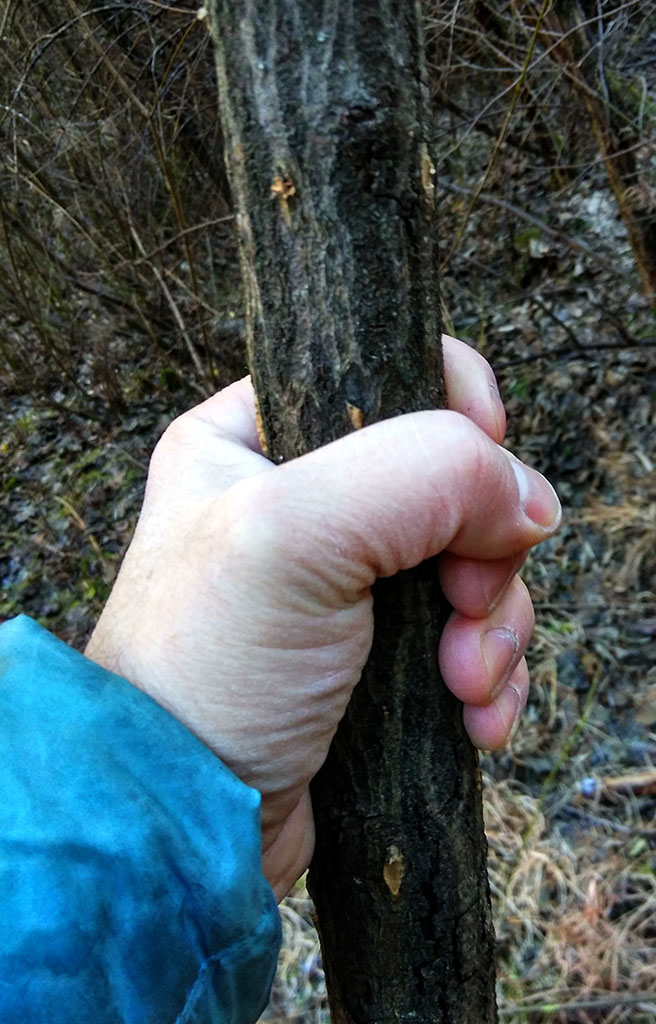

perfekte Griffdimension
abgeschnitten und entdornt
im Habitat
im Habitat
Beiträge: 6819
Hat gedankt: 281 Mal
Hat Dank erhalten: 414 Mal
Re: Saplingbow 9, Schleicher
Hallo Schleicher, ich will ja nicht unken, aber ich fürchte (bin mir sicher), dass es die Rose zerreissen wird.

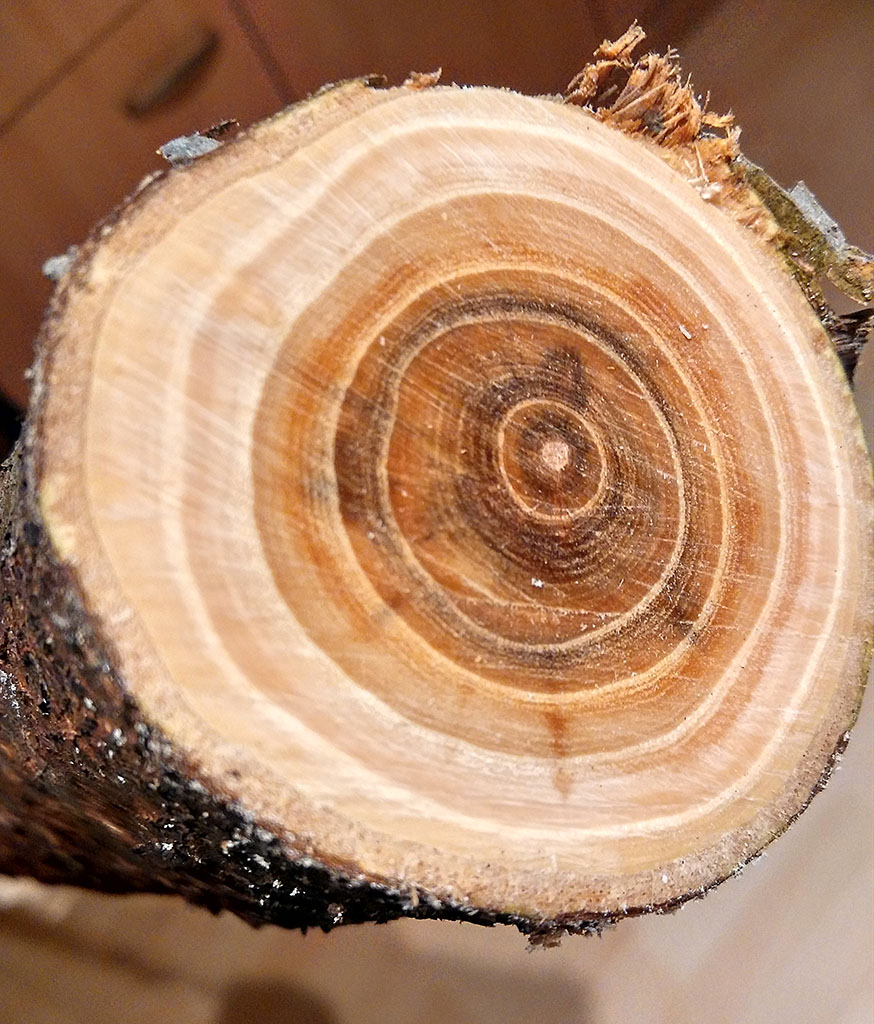

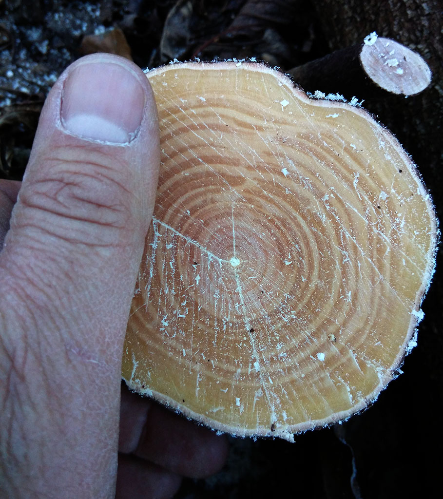

noch ein Nachtrag vom Sanddorn:
der Schnitt mit den Jahresringen, lässt auf einen schönen bogen hoffen :)

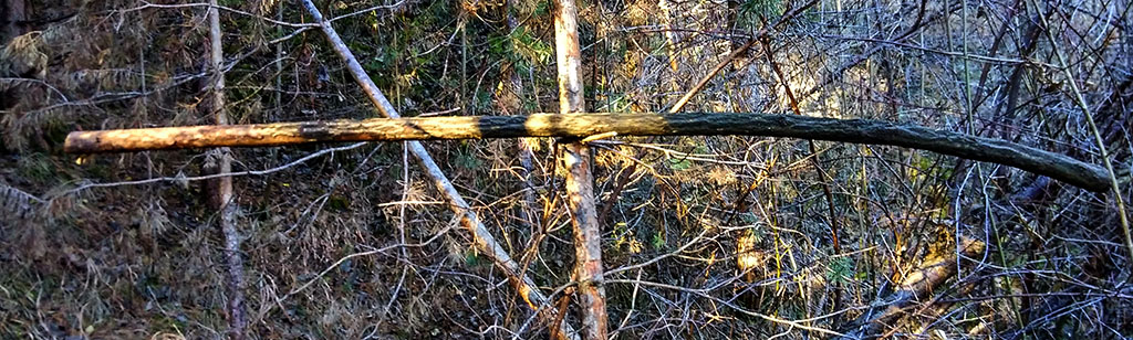

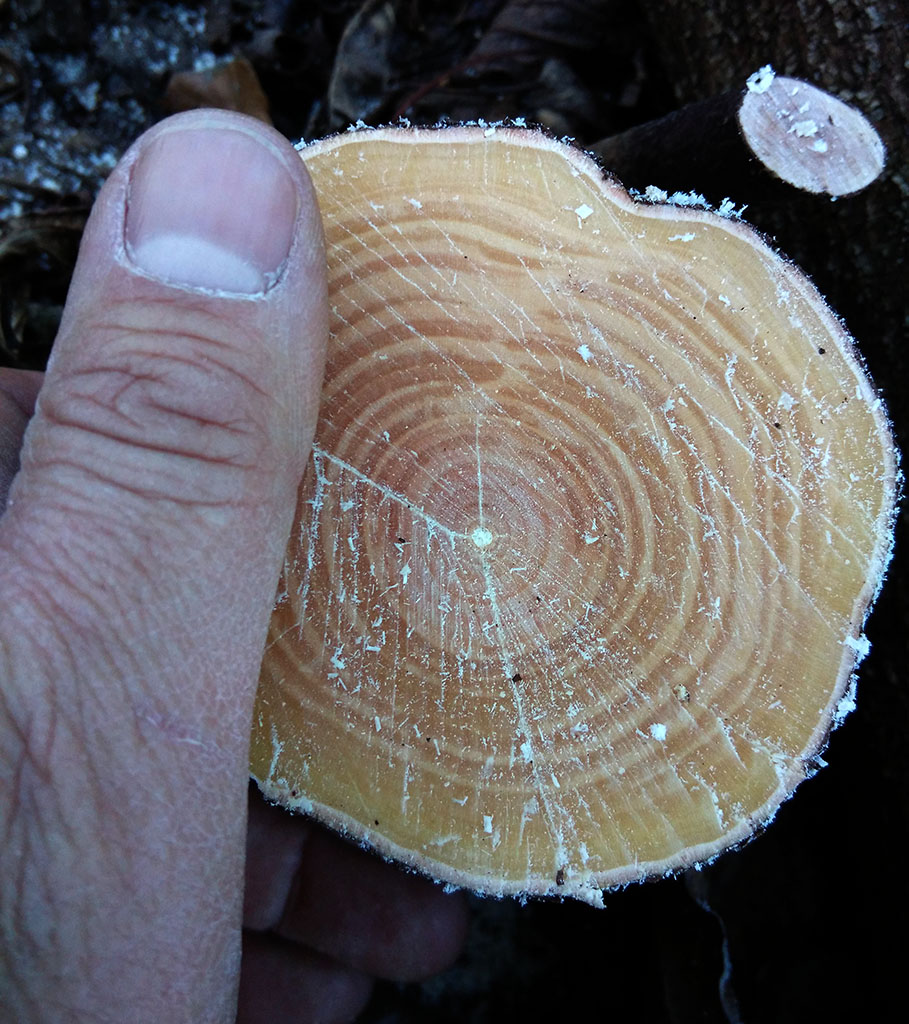

der Nächste:
Pfaffenhütchen 160cm nutzbare Länge, schöner Reflex und 9cm stark.
Möchte den Bogen schön breit bauen mit langen schmalen Tips. Schauen wie schnell Pfaffenhütchen sein kann...
der schöne Reflex lässt hoffen...
Anschnitt
Anschnitt

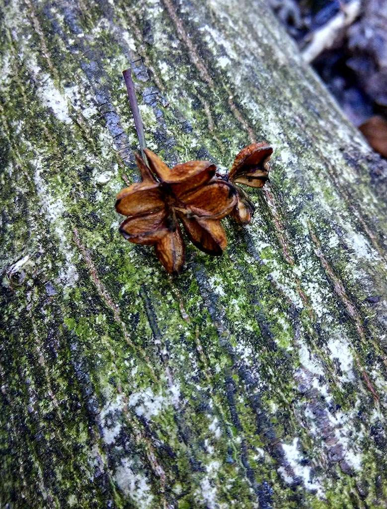

Rinde mit Fruchthülle

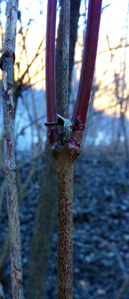

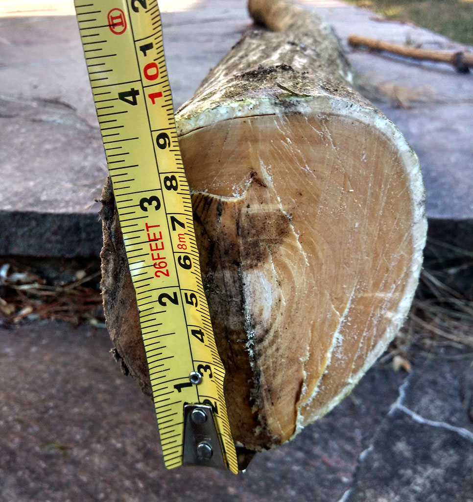

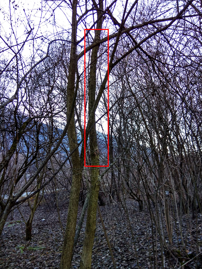

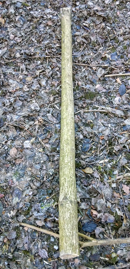

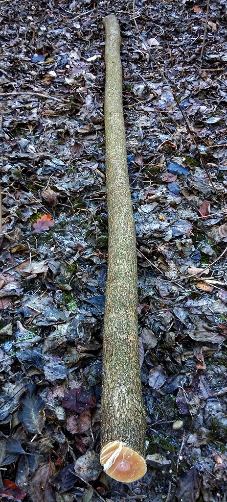

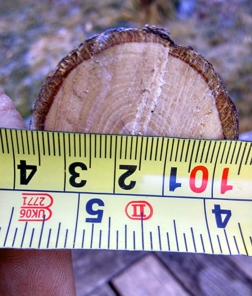

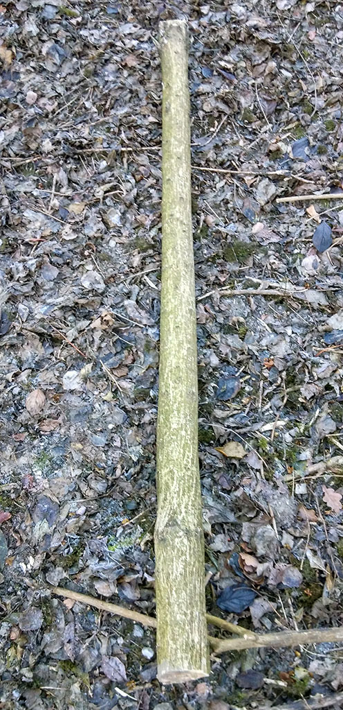

Nummer 4: Hartriegel
das ist mein Backup, kerzengerade 230cm, 8cm dick
der Anschnitt, find der äußerste Ring schaut richtig gut aus
ein schön roter Trieb
am Boden...
am Boden...

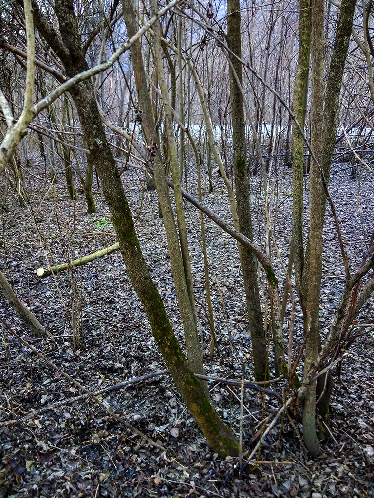

im Hartriegelland, der zweite von links

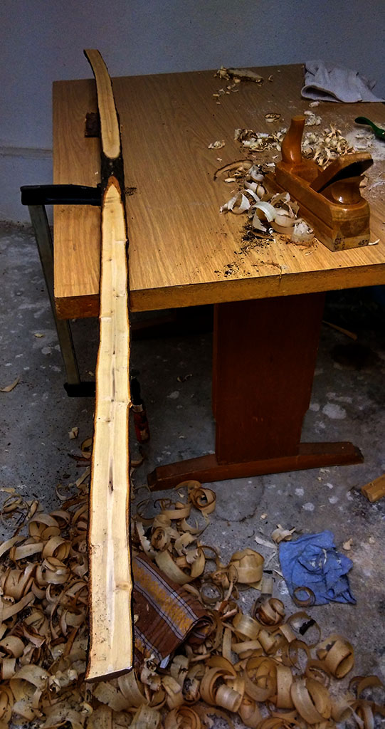

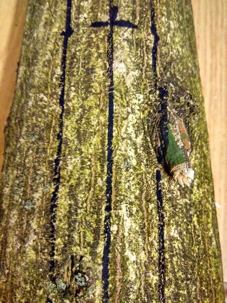

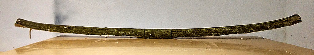

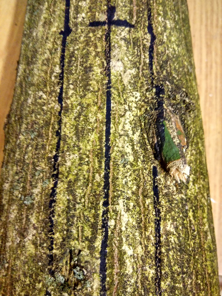

jetz hab ich mich mal dem Pfaffenhütchen gewidmet, und es bis zum Markkanal herunter gearbeitet.
Habe echt Freude mit diesem Stave, ein schöner gleichmäßiger Reflex. Muss nur aufpassen das der Reflex beim Trocknen nicht mehr wird. Einzige Problemstelle ist ein kleiner Ast an der geplanten Wurfarmkante. Vielleicht verschieb ich den Bogen im Stamm noch um einen Zentimeter.
kleiner Ast
kleiner Ast
7cm Reflex
7cm Reflex

Der Extrareflex vom Trocknen geht beim Tillern eh gleich wieder verloren.
