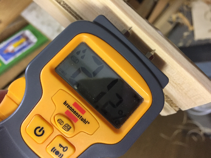

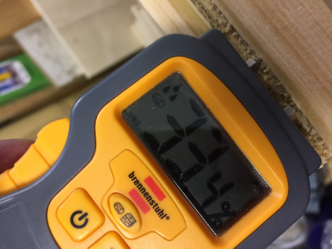

Ich glaub's trotzdem nicht, weil erstens sind diese "Mess"geraete fuern Allerwertersten und zweitens kann das gar nicht sein, wenn der Pruegel frisch ist. Schau mal in meinen Sap-Thread.....
Grombard
Beiträge: 2053
Hat Dank erhalten: 8 Mal
Re: Saplingbow 9 Esmar
Beitrag von Grombard »
Ich würde so einem Holzfeuchtemesser nicht weiter trauen als ich ihn werfen kann.
Bei mir stehen an 3 Stellen wo ich Etappentrockne Hygrometer und Thermometer.
Alles andere als Holzausgleichsfeuchte ist in meinen Augen Kaffesatzleserei.
Habe vor einer Woche etwas Hollunder aus der Garage (wo der halbiert und gepellt schon einen Monat lag) ins Wohnzimmer geholt.
Innerhalb von 4 Tagen 15% Gewichtsverlust... Und noch nicht wirklich fertig.
Ich wage es mal die 18% in Frage zu stellen.
irgendwas is ja immer
Esmar
Beiträge: 122
Registriert: 27.07.2014, 18:57
Beitrag von Esmar »
Na gut.
1. Der sogenannte Prügel ist frisch, wurde gestern höchstpersönlich gesägt.
2. Kann sein, dass man dem Ding nicht übern Weg trauen kann und der Wert verfälscht ist und auch nicht 100%-ig stimmt.
3. Die Messung wurde an der Oberfläche durchgeführt, d.h. wie es innen ausschaut wissen wir nicht. Anzunehmen weitaus höher.
4. Die angesprochene innovative Dörrmethode scheint mir auch nicht besonders genau zu sein! Berechnest du damit den Wassergehalt oder die Holzfeuchtigkeit? Wasser und Holz hat ja bekannterweise unterschiedliches Gewicht, genauso wie Hölzer unterschiedliches Gewicht haben. Daher weiß ich nicht worauf ich mich bei den Wertangaben verlassen könnte, sind ja auch nur Schätzwerte.
Nass ist nass, egal ob so oder so gemessen. Warten wir halt bis wir denken jetzt ist das Holz trocken genug!
Vertrauen wir der Küchenwaage bis sie grünes Licht gibt;-)
Beiträge: 7134
Hat Dank erhalten: 305 Mal
Die Doerrmethode ist eine ziemlich gaengige Methode und innovativ ist die mitnichten. Wieso soll die ungenau sein?
Was ist bei dir der Unterschied zwischen Wassergehalt und Holzfeuchtigkeit? Beides ist Masse Wasser zu Masse Holz. Wie dicht das Holz ist, ist mir dabei ziemlich schnurz.

Natürlich werde ich das Messgerät nicht im Brunnen versenken, sondern weiterhin, im Gleichschritt mit der Küchenwaage, den Trocknungsfortschritt beobachten. Frisch geschnittenes Holz und Teilnehmer am Turnier müssen halt mit diesem Umstand zurechtkommen .... Und da geht's auch um Experimente und verschiedene Methoden, die dabei helfen, ob die Darrmethode von fatz, der experimentellen Vergleichsmethode von conti, oder der Baumarktmethode, in diesen wenigen Wochen zu einem funktionstüchtigen Bogen zu kommen..... Und gut, dass viele so ihre Erfahrungen weitergeben .... Und contis Experiment wird auch recht interessant sein.
Esmar
Beiträge: 7134
Die hier gaengige Methode ist einfach wiegen und wenn er nimmer leichter wird bauen. Haut auch prima hin. Was mich daran immer stoert ist halt, dass ich nie weiss wieviel Wasser anfangs drin war und damit auch nie die wirkliche aktuelle Feuchte kenne. Wenn ich vom Ausgangsmaterial eine Probe doerre weiss ich wieviel drin ist. Danach kann ich mit wiegen prima die Holzfeuchte bestimmen, wenn ich das Ausgangsgewicht auf den Stave schreibe. Die Doerrmethode alle paar Tage anzuwenden ist mir a) zu umstaendlich und b) muessten meine Staves dann an allen Stellen gleich feucht sein (sind sie aber nur nach dem Absaegen) und c) bleibt am Ende nichts uebrig, aus was ich noch einen Bogen bauen koennte.

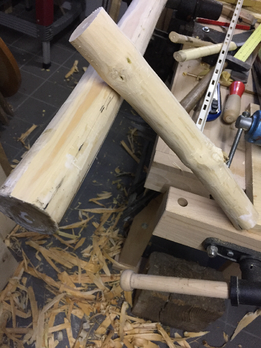

Nachdem bei uns heute Feiertag ist, die heiligen Drei waren schon da, hat man auch viel Zeit um am Holz zu arbeiten.
Draussen bestimmt -6 Grad und sehr stark windig, da freut man sich wenn man sich im Keller die Zeit vertreiben kann.
Schlehe habe ich noch immer im kühlen, aussenluftversorgten Holzkeller gleich neben dem Hartriegel zum rasten.

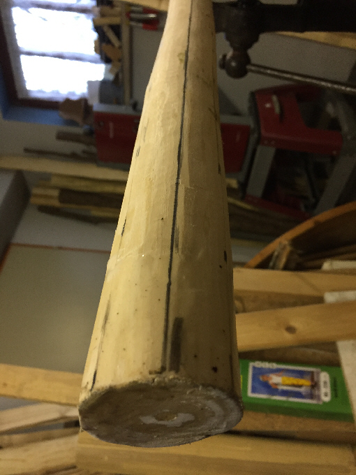

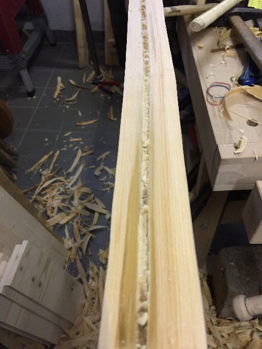

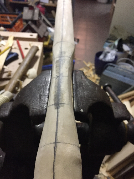

Heute war der Holler dran. Habe den Rundling gedreht und gewendet und schlussendlich eine schöne Linie eingezeichnet.
Der Kanal kommt auch bald zum vorschein
Gekürzt auf vorerst mal 64 in
Der Holer ist gerade und da findet sich leicht eine schöne Linie durch das Griffteil

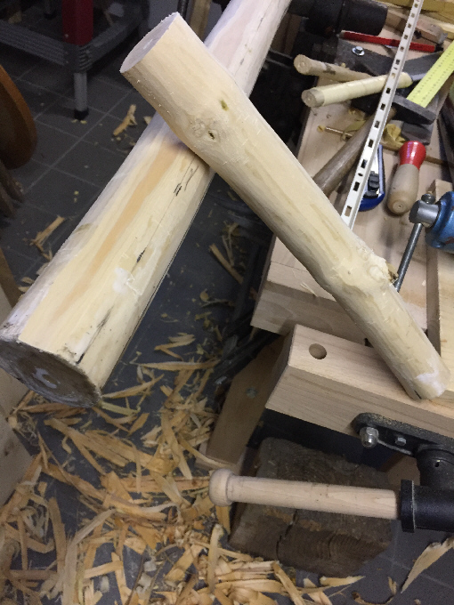

Sprengstoff oder zum Todlachen:
Im Kanal knapp über 33 Prozent - Nicht Alkohol!!!
Hier noch etwas Sprengstoff: Knapp unter der Oberfläche 23 Prozent

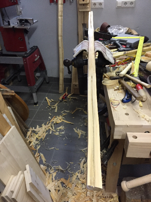

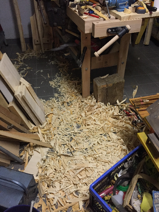

Die Zeit rinnt .... Material für den Ofen ist auch dabei ....
Das wärs für heute mit dem Holler ..... eigentlich ist der Rest der Holler
Auch beim Griff schon Material entfernt ...
Seitlich - unten ... überall geschnipselt
na dann kannst ja bald loslegen ::)

Hey Esmar,
das mit den Messgeräten ist normal, ich würde mal behaupten das die schon relativ genau messen können (+-5% vielleicht) aber eben nur die Oberfläche vom Holz und die ist eben recht schnell wesentlich trockener als das innen liegende Holz.
Von dem her würde ich auch eher wiegen und sobald sich nicht mehr viel tut weiter an die Endmaße gehen und dann trocknet der rest recht schnell ab ohne das er sich noch stark verzieht.

@Mario: Lass gut sein, er will's ned glauben. Siehe oben.
@Esmar: Ich setz mich auf gar nix und schon gar nicht unabsichtlich. Das kannst getrost voraussetzen.
