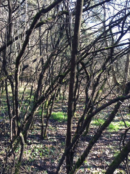

Dachte aber die letzte Zeit immer an dieses Turnier. Und tatsächlich war ich heute am Morgen unterwegs.
Meine Neujahrsbeute:
1xHolunder
1xSchlehe
1xHartriegel
Wetter war schön, Ausbeute ebenfalls.

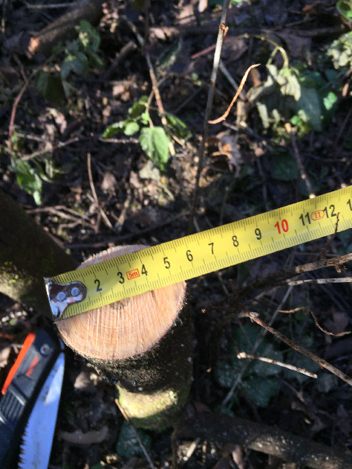

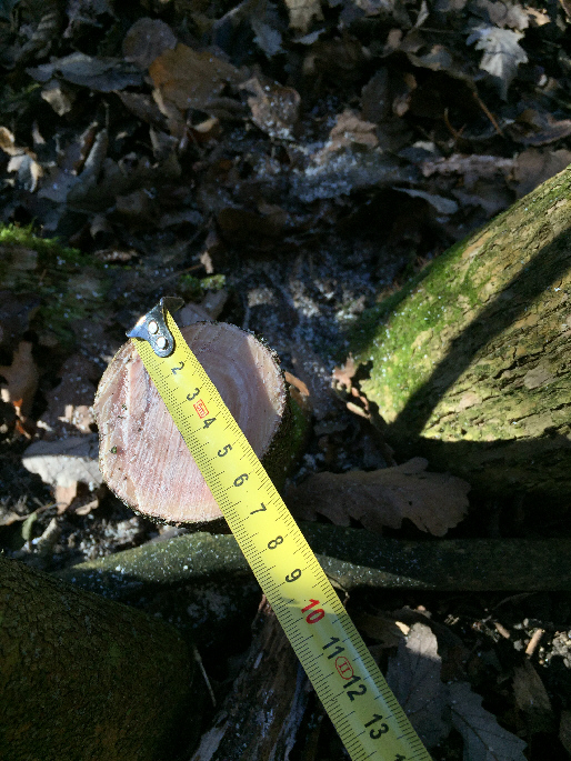

Hier mal der Holunder ....
Querschnitt
Querschnitt
Der Holunder
Der Holunder

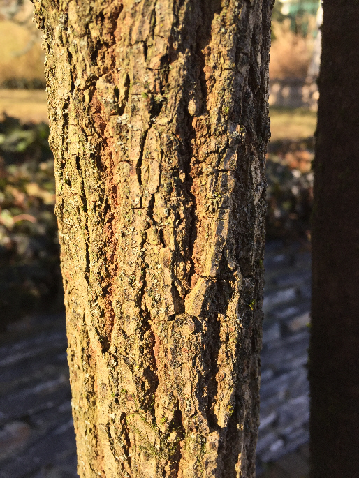

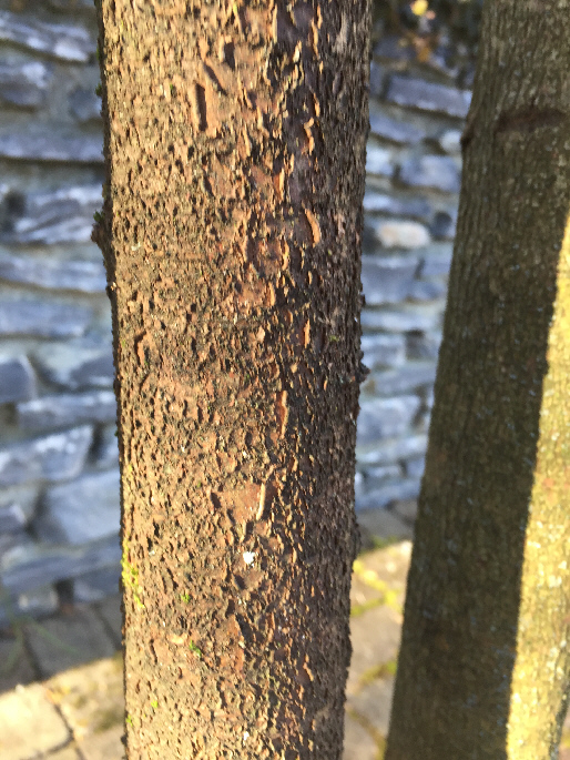

Hier die Schlehe
Im Querschnitt
Im Querschnitt
Die Schlehe
Die Schlehe

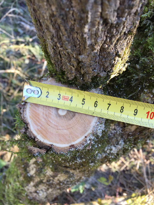

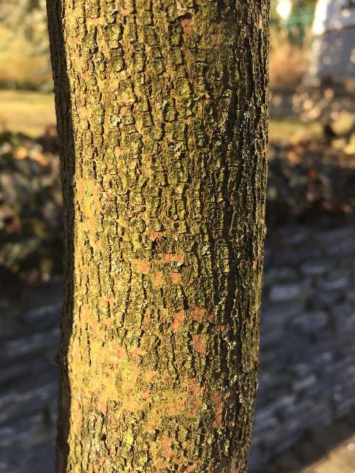

.... und Hartriegel
auch hier der Querschnitt
Hartriegel
Hartriegel

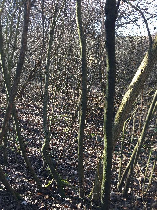

Das neue Zuhause ....
... und Hartriegel
... und Hartriegel
Schlehe
Schlehe
Holunder wie er sein soll
Die Heimfahrt bei schönstem Kaiserwetter

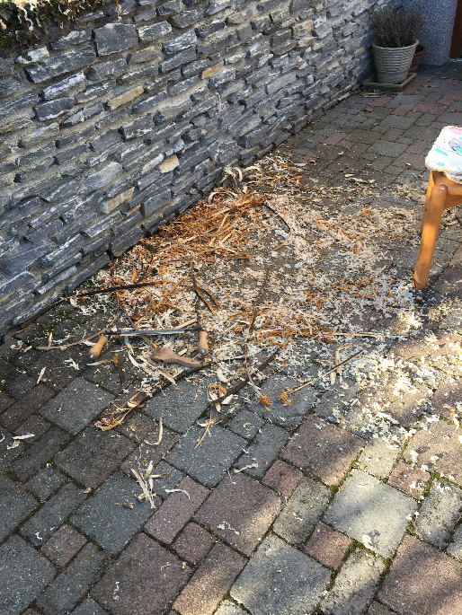

Nachdem es bei uns wirklich schönes Wetter gegeben hat, 2 Grad plus und Sonnenschein kann man einfach nicht aufhören
Da fliegen die Späne

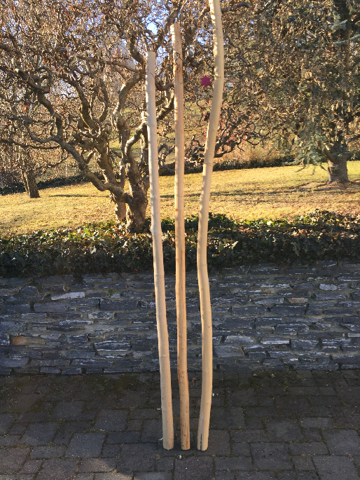

und alle sind nun ohne Gewand!!!
Links der Holunder - Mittig die Schlehe - Rechts der Hartriegel

schöne Beute..... und damit das auch so bleibt: unbedingt die Schlehe runterarbeiten, versiegeln, besonders auf der Seite, die mal der Bogenrücken werden soll, alldieweil dir das Zeug so nackig schneller (längs) reisst, als du "Leim" sagen kannst. Das wär ne Verschwendung von so schönem Holz :( . Kein Sc..eiß, Schlehe ist da sehr empfindlich. Fatz schrub ähnliches auch schon Hieronymus, da kann Ich nur beipflichten....
Esmar
Beiträge: 122
Registriert: 27.07.2014, 18:57
Re: Saplingbow 9 Esmar
Beitrag von Esmar »
Danke Kemoauc. Komme gerade aus dem Keller, habe der Schlehe zuerst eine schlanke Linie verpasst und den Bogenrücken und die Enden ordentlich mit Leim eingepinselt.
Danke nochmals für deinen Rat.

gratuliere da hast du wirklich ein paar schöne Staves geerntet. Besonders der Hartriegel hat eine schöne deflex/reflexe Form.

Schöne Stücke, ja. Das mit der Schlehe kann ich nur unterschreiben, die reißt ohne Rinde schon ab 3 cm Durchmesser stark ein (und sicher nicht so, wie du es gerne hättest ;)
Holler ab 6 cm ist auch schon gefährlich, gut, dass du die gleich runter geschnipselt hast.
Viel Spaß beim Bauen!

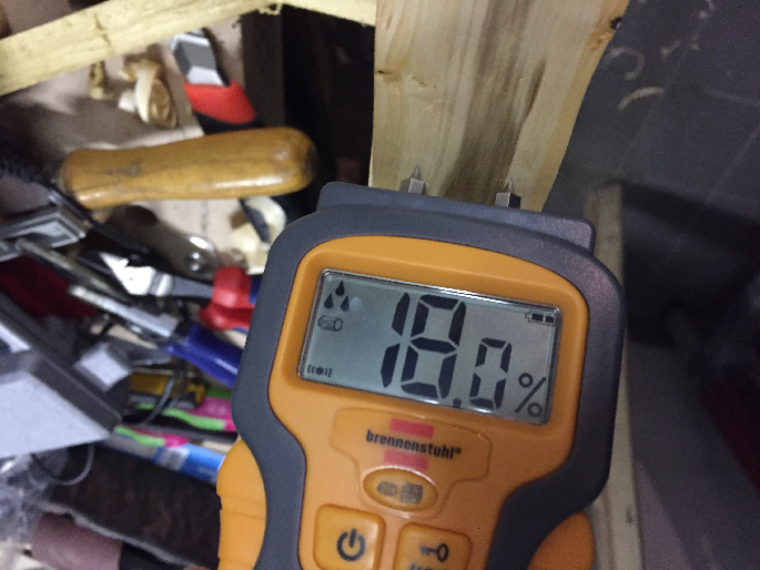

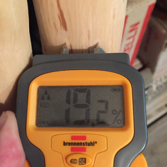

Ja, ja und genau deshalb, weil der Bogenbau so unberechenbar und nicht immer planbar ist, habe ich drei so verschiedene Hölzer in meinen Keller geholt. Einen werde ich, so wird gehofft, durchbringen. Werden wir mal schauen. Heute war ich übrigens faul und mit Freunden beim Heurigen. Es hat gut geschmeckt. Holzfeuchte bei den Hölzern so um die 18 %.
Morgen habe ich dann mit allen Dreien ein Vieraugengespräch;-)))))
Gruß und Danke für die Anmerkungen!
Esmar
Beiträge: 6904
Hat Dank erhalten: 258 Mal
Esmar hat geschrieben:Holzfeuchte bei den Hölzern so um die 18 %
Glaub ich ned ;)
Esmar
Beiträge: 122
Beitrag von Esmar »
Na dann werden wir mal messen ...
... und Holunder
... und Holunder
Hartriegel
Hartriegel
Die Schlehe
Die Schlehe
Esmar
Beiträge: 122
Beitrag von Esmar »
Also so um die 19 % gemessen an der Oberfläche ohne weit in das Holz zu stechen.
