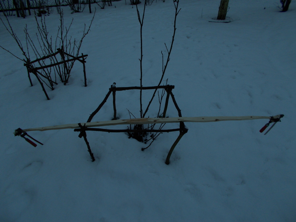

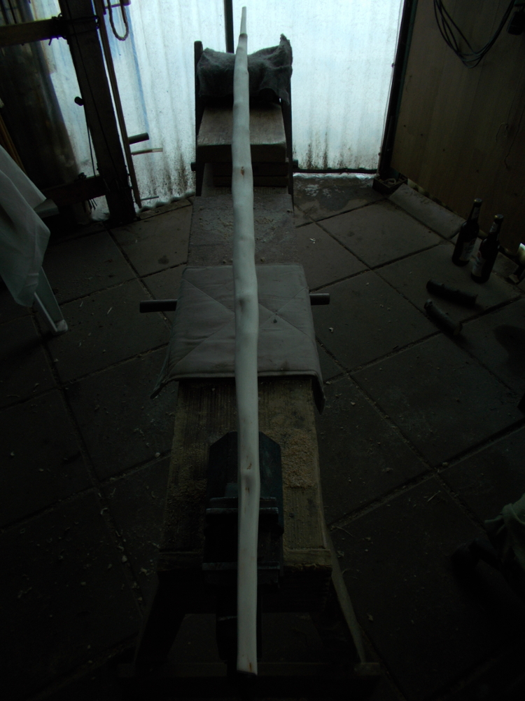

Heute mal ein wenig mit meinem Birkenprügel rumgemacht:den Rücken von Rindenresten befreit,Bearbeitungsspuren beseitigt,
abstehende Fasern weggeschliffen und überschüssigen Ballast entfernt.

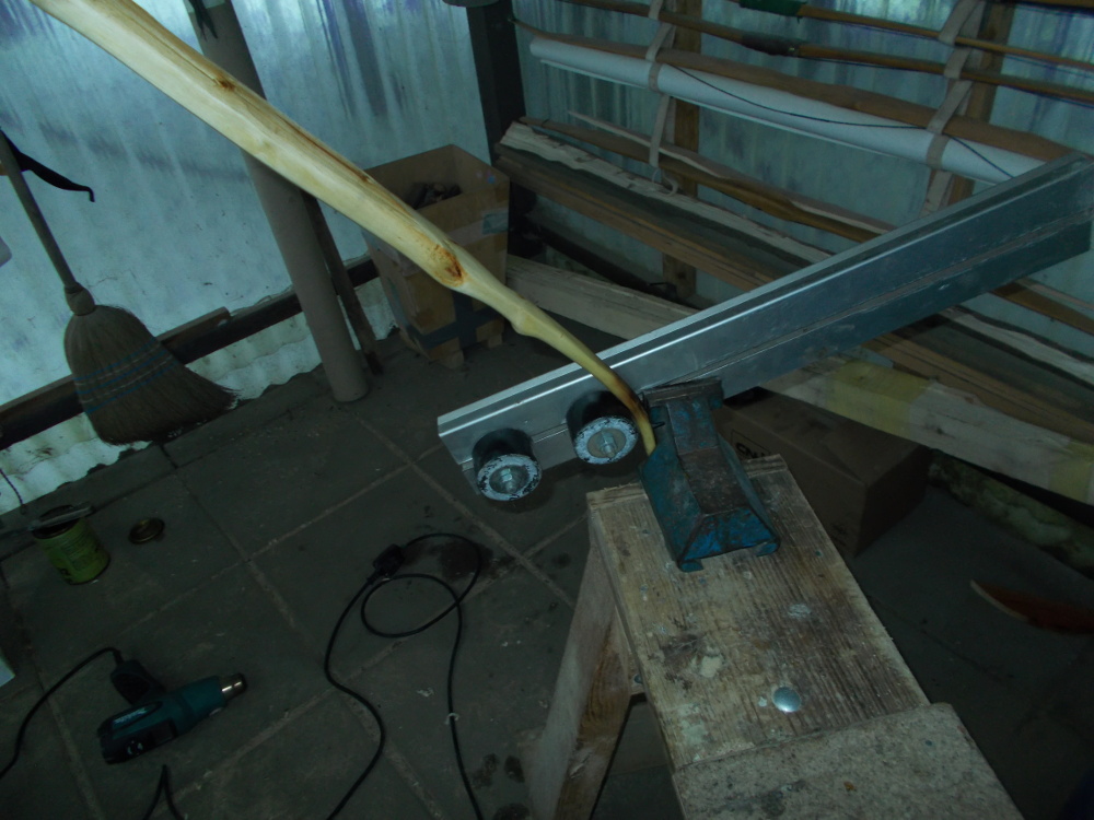

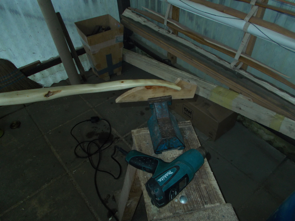

Dann kam mir noch die Idee mit Recurves oder zumindest geflippte Enden.So schön wie ich es wollte , ist es nicht geworden.
Heute verwendetes Werkzeug:Feile, Taschenmesser, Schleifpapier und zum Biegen Fettm, Schablonen und HLP.
Schönen Sonntag noch, Mühle

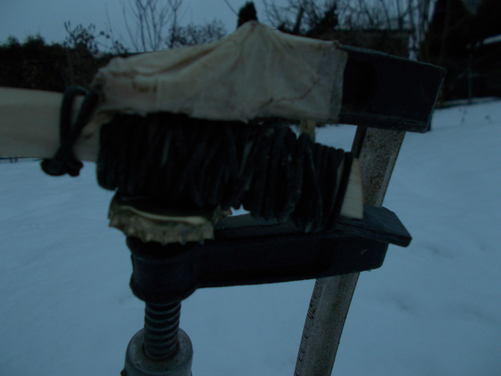

Meine Birke ist nun schon 10 Tage im Haus zum Trocknen. Das ging völlig problemlos, hat sich nichts verzogen oder gerissen.
Heute Overlays aus Horn aufgeklebt und so ziemlich die Form ausgearbeitet, ein wenig biegt er schon im Bodentiller.
Geplant ist runder Rücken und flacher Bauch und um Gewicht zu sparen sollen die Enden dreieckig werden.Wenns dann
wirklich mal ein Bogen wird, hat er doch etwas Charakter.
