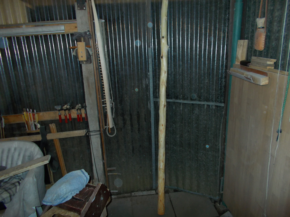

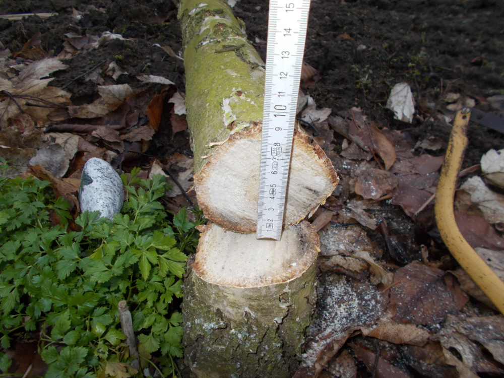

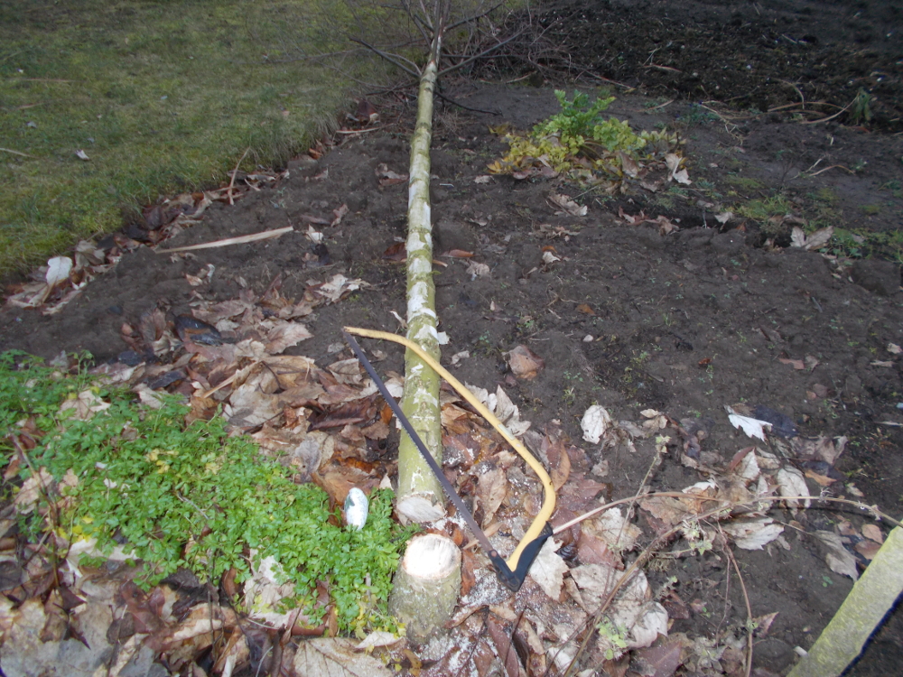

Hab bei mir im Garten ne Birke, die weg muß.Hat sich da mal selbst in einer Winterfurche ausgesät und im Sommer geflüstert
"versuchs doch mal mit mir!". Gesagt getan:

Hi, Mühle,
Birke ? find ich mutig, viel Glück, breit und lang....

Re: Saplingbow 9 Mühle
Birke habe ich in keiner besonders guten Erinnerung. Ich habe einmal zwei Stämmchen 600 km von Berlin nach Hause gekarrt und auf der Fahrt lang, breit und flach vorgestellt. Das Holz war aber miserabel. Von faul bis spröde war alles zu finden. Nur ein Bogen war nicht drin. Nicht einmal etwas, was ich hätte vertillern können.
Wollte auch schon mal Birke versuchen, bin schon gespannt wars daraus wird.
Wie die Kollegen schon sagten, unbedingt breit bauen.
Coole Sache, da werd ich auch zuschauen. Birke steht auch schon lange auf meiner Liste. Soll vor allem Zugtolerant sein, da die Asiatischen Nomaden es gerne als Backing genommen haben. Hat auch eine ähnliche Dichte wie Hasel, also würde ich annehmen, dass es sich generell ähnlich verhält. Allerdings gibt's bei den Birken mehrere Arten, die sich auch in der Holzqualität unterscheiden können. Also wird's spannend - drück dir beide Daumen

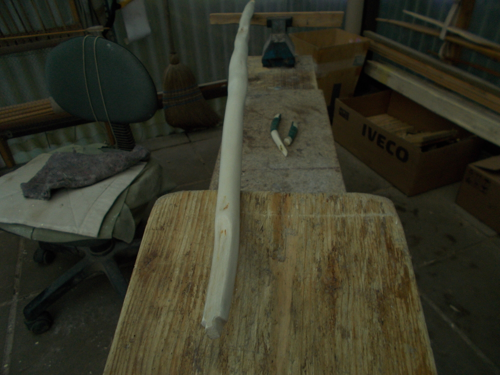

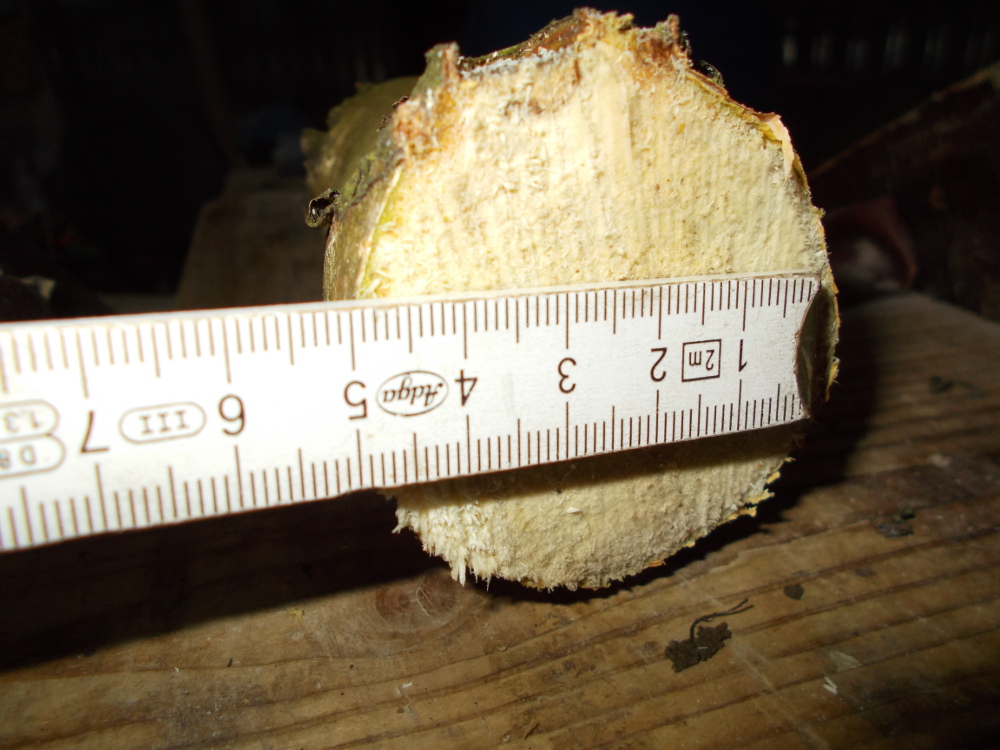

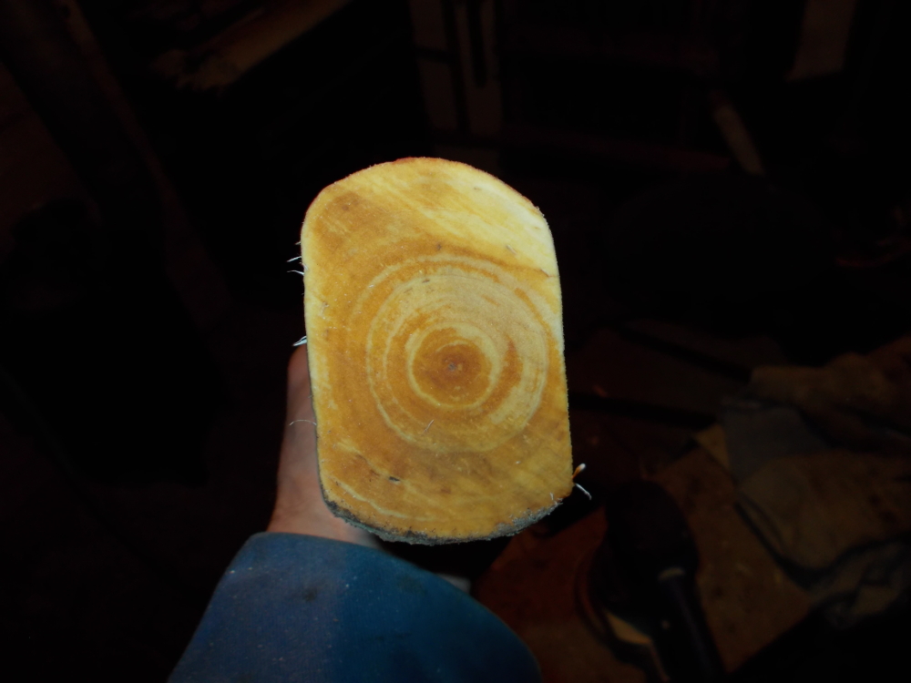

Hallo Leute!
In der Bibel des trad. Bogenbaus hab ich gelesen, daß das spezifische Gewicht so ziemlich im Mittel der hiesigen Hölzer liegt,
und da dachte ich:warum nicht. Hab ihn heute nackig gemacht. Da sind doch etliche Äste zum Vorschein gekommen, die
ich vorher nicht auf dem Schirm hatte.Na ja, schaun wir mal ! Vielen Dank für euer Interesse!
Bei meiner Birke habe ich in dem Stadium schon gesehen, dass das Holz nicht tauglich war. Insofern hast Du doch gute Karten. Ich freue mich schon auf den Fortgang Deines Projektes. Viel Erfolg!

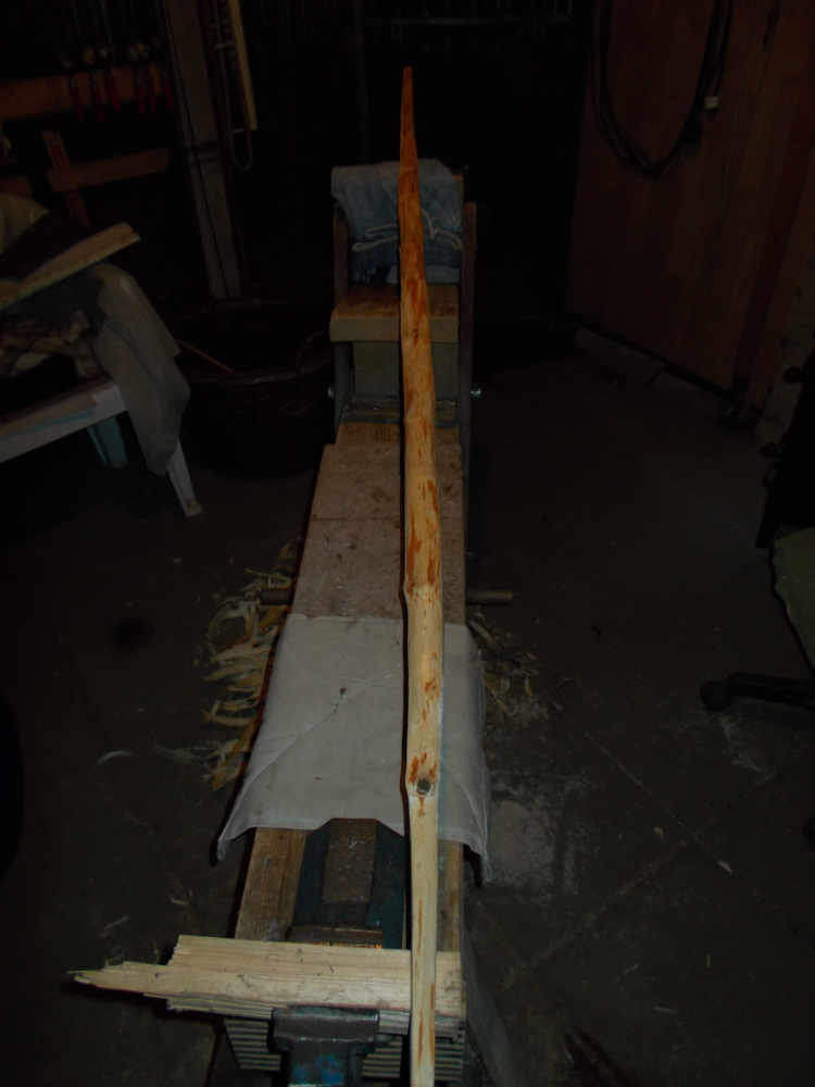

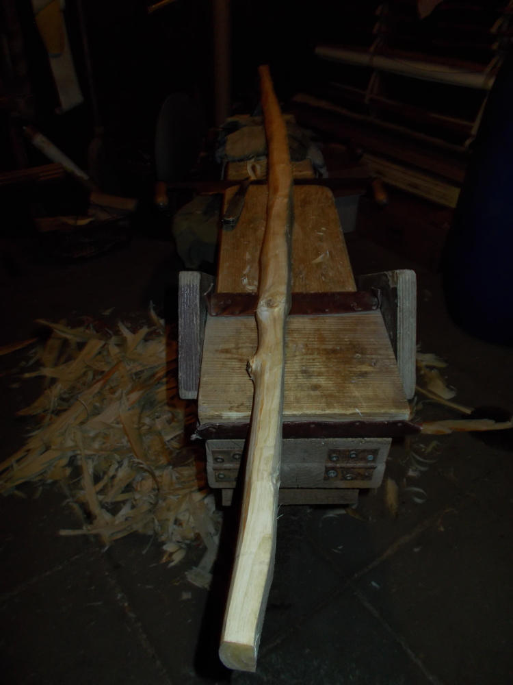

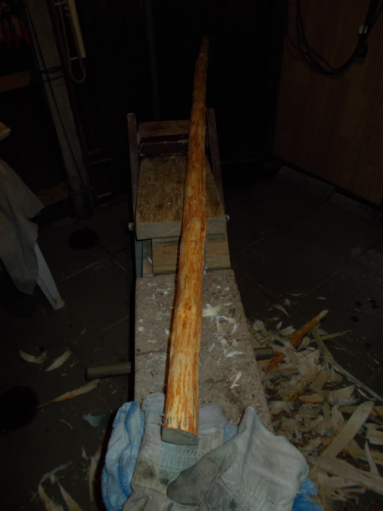

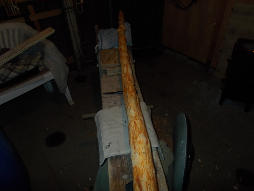

Heute hab ich mal ein bißchen ran geklotzt. Bisher verwendete Werkzeuge und Hilfsmittel : Bügelsäge, Zollstock, Geodreieck,
Bleistift, Lineal, Schnur, Zieheisen und Taschenmesser. Und noch ein paar Bilder:
Hoi, bin mal gespannt was mit der Birke wird. Ich würde das tempern des Bauches schon gleich mit einplanen (weil Hasel halt auch ein Birkengewächs ist und das tempern bei Hasel super funktioniert und meiner Meinung nach auch unbedingt notwendig ist)
Hallo Leute!
Heute noch mal ein bischen Holz abgemacht, damit nicht so viel trocknen muß. Wiegen geht nicht, meine Waage ist dafür ungeeignet.Tempern ist auf alle Fälle ein Muß, ansonsten wird ne total lahme Gurke.Ich denke, wenn man unbedingt aus
Birke nemn Selfbow machen will, sollte man sich einen Baumm suchen der langsam gewachsen ist. Vielleicht ist da das Holz
fester.
Grüße Mühle
fester.
Grüße Mühle
Birke ist Zugfest ohne Ende nur die Druckfestigkeit ist ein Problem, da empfiehlt sich ein Trapping schmaler Rücken breiter Bauch sozusagen
