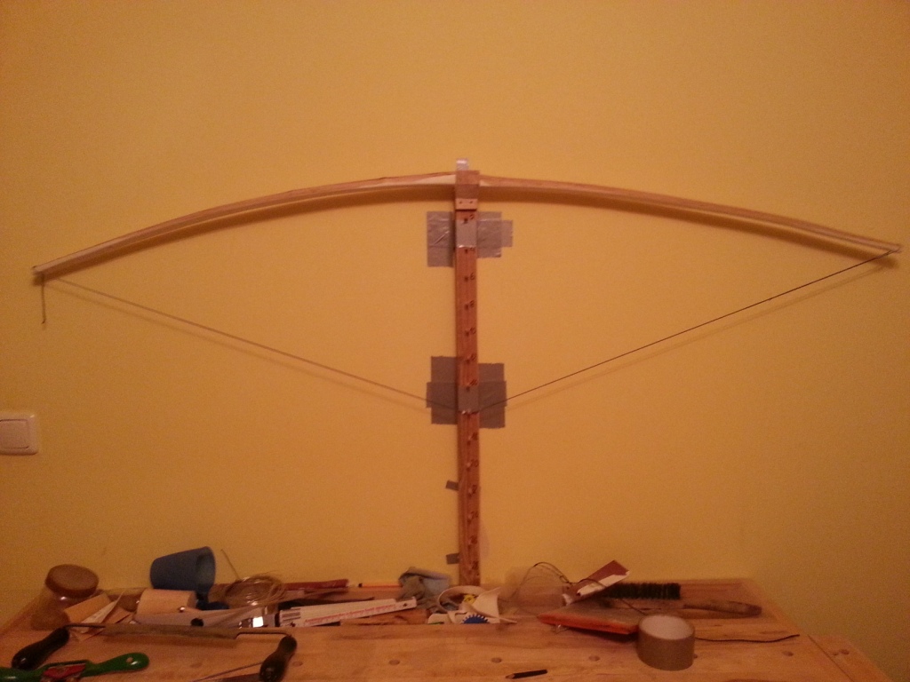

Heute habe ich den Hasel eingekürzt. Eigentlich hatte ich das garnicht vorgehabt, aber ich wollte dann doch den Knick in der Mitte haben. Die Enden biege ich dann noch Recurve. Ist leider leider aber nur noch 158 cm lang. Hoffe ich komme trotzdem so auf 27" Auszug.
Lg Verena

Dann würde ich den Griff mitbiegen lassen.
Jörg
Beiträge: 7161
Hat Dank erhalten: 325 Mal
Re: Saplingbow 9, reni.n
Genau so. Dann geht das schon.

Ja. Habe ich nich nie gemacht.
Merkt man das eigentlich beim schießen dann irgendwie?
LG Verena
Beiträge: 4000
Hat Dank erhalten: 39 Mal
158cm reichen bei flachen Wurfarmen auch bei einem steifen Griff für 27" Auszug und deinem Zuggewichtsbereich.
Bei einem sich mitbiegendem Griff merkt man das beim Auszug.

reni.n hat geschrieben:Merkt man das eigentlich beim schießen dann irgendwie?
Man spuert beim Ausziehen, wie der Griff biegt. Ich mag das. Fuehlt sich lebendiger an.

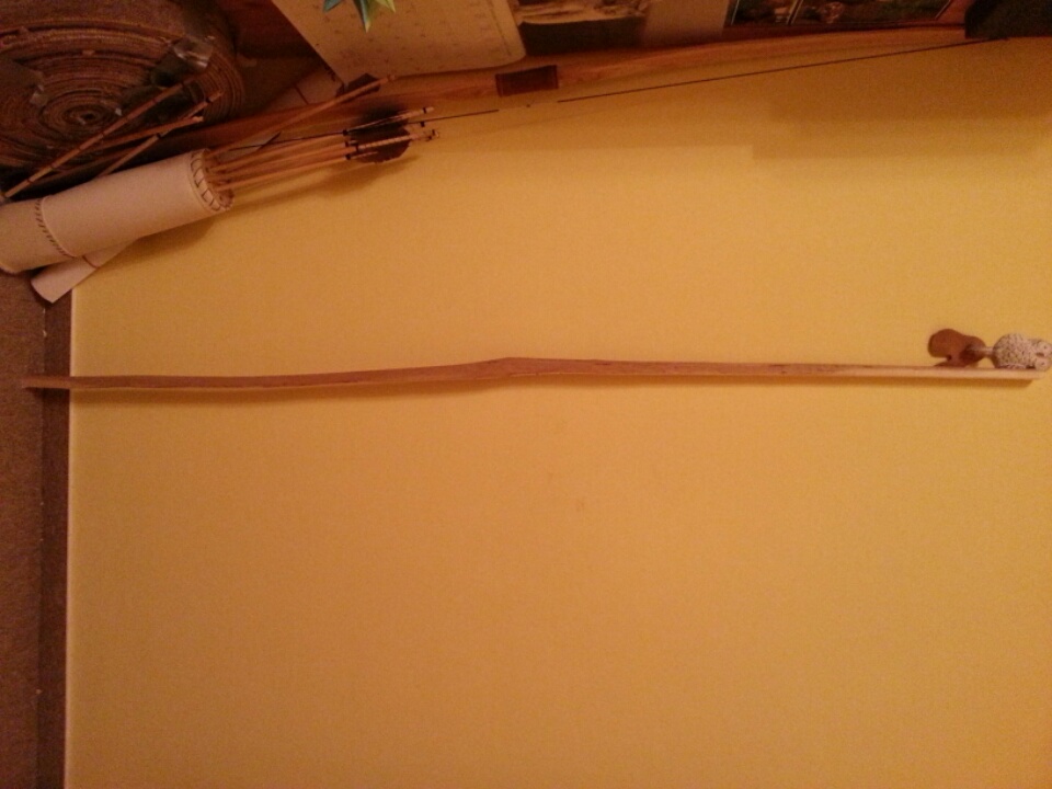

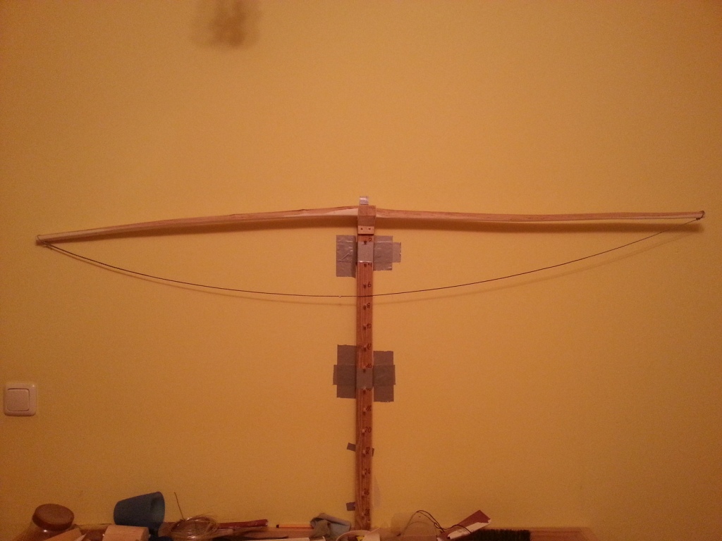

Der Hasel hat von gestern auf heute kein Gewicht mehr verloren und ich habe beschlossen mal ein bisschen daran zu kratzen.
Hab es ganz grob schonmal einigermaßen in Form gebracht. Er hatte einen ganz leichten Propeller bekommen. Aber der tut wirklich nichts zur Sache. Werde heute dann noch die erste Seite mit Dampf biegen und morgen die zweite. Ist nur jetzt schon etwas lasch. Aber ich habe die Hoffnung auf 35# noch nicht aufgegeben. Mir darf nur kein größerer Schnitzer beim Tillern passieren. Zur Not wird geröstet.
LG Verena

reni.n hat geschrieben: Mir darf nur kein größerer Schnitzer beim Tillern passieren.
LG Verena
Dann wäre es gut, gleich mal die Tillersehen auf Bogenlänge zu kürzen.
Jörg

Beim Auszugsbild ist sie das. War nur beim ersten noch auf der Länge vom letzten Bogen.
LG Verena
Servus, Griffbereich bis Wurfarmmitte würde ich momentan nicht mehr Material wegnehmen, da biegt er schon genug.
Mit Dampf würde ich auch warten bis du auf Standhöhe bist und siehst wie die Sehne läuft, ein leichter Propeller stört beim Schiessen nicht.

Ja wäre wahrscheinlich besser.
Ich habe auch gerade schon Lehrgeld gezahlt - ein Span hat sich bein biegen abgehoben. Der wird wieder drangeklebt, aber im Moment bin ich auf dem Ausprobiertrip. Der Hasel könnte mit hoher Wahrscheinlichkeit als Feuerholz enden. Ich werde schmal bauen und etwas rumexperimentieren.
Die Eberesche wird dann im Sinne der Vernunft gebaut. ;-)
Lg Verena

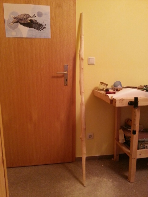

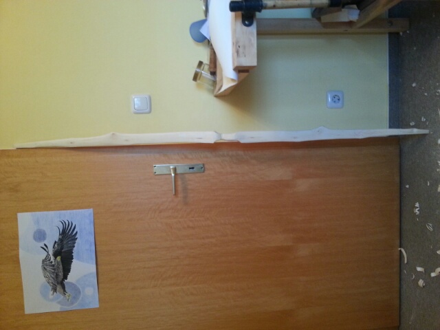

Schulfrei 8) So ein Studientag lässt sich doch toll nutzen. Die Eberesche beginnt langsam Form anzunehnen.
Ziel für heute: Ein anständiger Bodentiller.

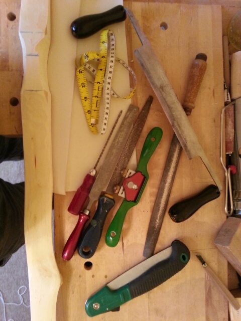

Und mal nen bisschen Werkzeug. Die Raspeln sind zur Zeit meine besten Freunde
LG Verena

Sehr klassisches Design. Wie breit ist der Bursche?
