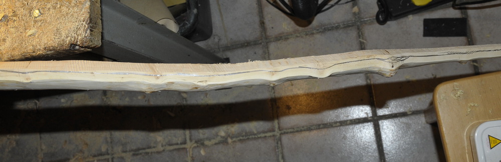

Servus, der Holler hat seit gestern 25 g verloren von 775g auf 750.

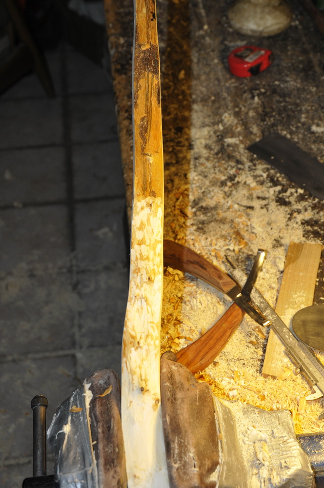

Hab heute den WD etwas in Form gebracht und versucht den Rücken freizulegen, ist bei WD immer schwierig.
Am besten geht es noch mit den Hufmessern.

Empfand ich bei meinem auch als sehr frustrierenden Zeitvertreib.
Habe vorsichtig mit dem Ziehmesser gearbeitet und den Bast dann mit verschieden großen Eichenspachteln rundergeschabt.

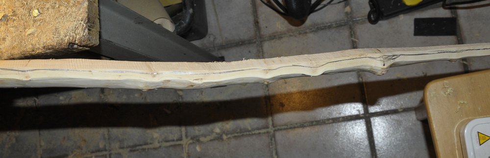

Re: Saplingbow 9, schnabelkanne; Weissdorn/Pfaffe/Holler
Servus,
bin heute endlich wieder mal in die Werkstatt zu meinen Rohlingen gekommen.
Naja der Holler hat sich ordentlich verdreht - da zum Dämpfen und Biegen die Zeit fehlt, hab ich ihn einfach gekürzt und die geflippten Enden abgesägt - er hat ja eh noch 170 cm.
Der Pfaffe hat noch einen Längsriss in einem WA abbekommen - leider im Hauptbiegebereich, naja - angeblich sind die Längsrisse ja nicht so schlimm. Der Pfaffe hat noch 182 cm und ist nun schon trocken.
Der Weissdorn ist noch zu feucht und etwas buckelig, naja wie Weissdorn halt so ist.

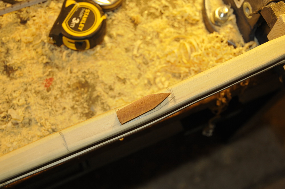

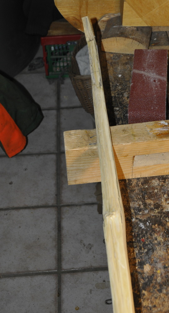

Servus,
bin heute endlich einmal zum Bogenbauen gekommen.

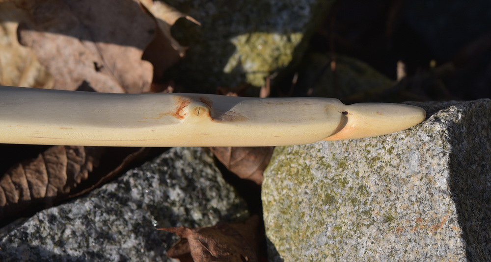

Den Holler habe ich fertig getillert, hat einen leichten Propeller, deshalb auf 160 cm gekürzt.

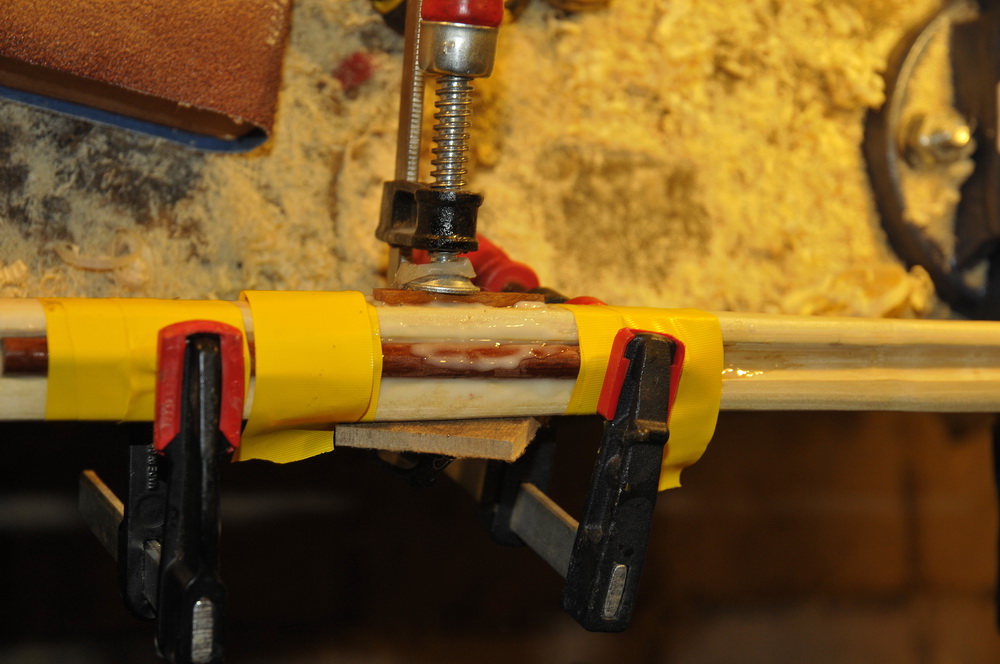

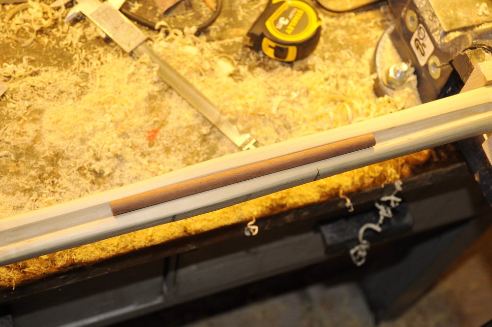

Er hat momentan ca. 45# bei 28", ich hab Overlays aus Zwetschge und einen Arrowpass aus Zwetschge aufgeleimt mit Epoxy. Im Griff hab ich den Spalt mit einen Vorschaft aus Zwetschge aufgefüllt (danke an den Wichtel) - also alles Zwetschge.
Die ersten Pfeile hat der Holler auch schon geworfen, ist ziemlich flott.

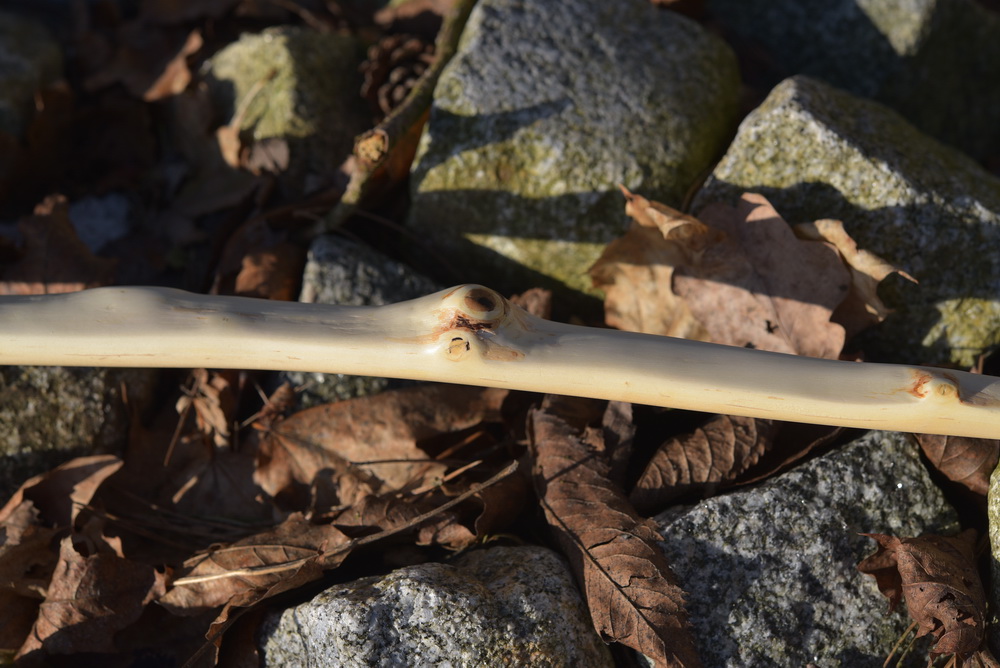

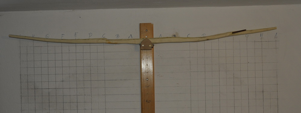

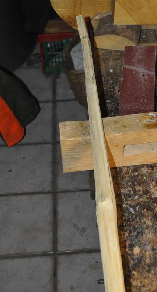

Den Pfaffen hab ich auch grob in Form gebracht, der hat allerdings viele Risse - ist momentan 184 cm lang und hat ca. 70#.
Als Abschluss hab ich noch den Weissdorn bearbeitet.
Im Griff hat er eine grosse Schadstelle am Rücken, hab deshalb an den Seiten im Griffbereich Zwetschge angebracht. Der Tiller wird etwas schwierig, da der Stecken ziemlich viele Kurven schlägt.

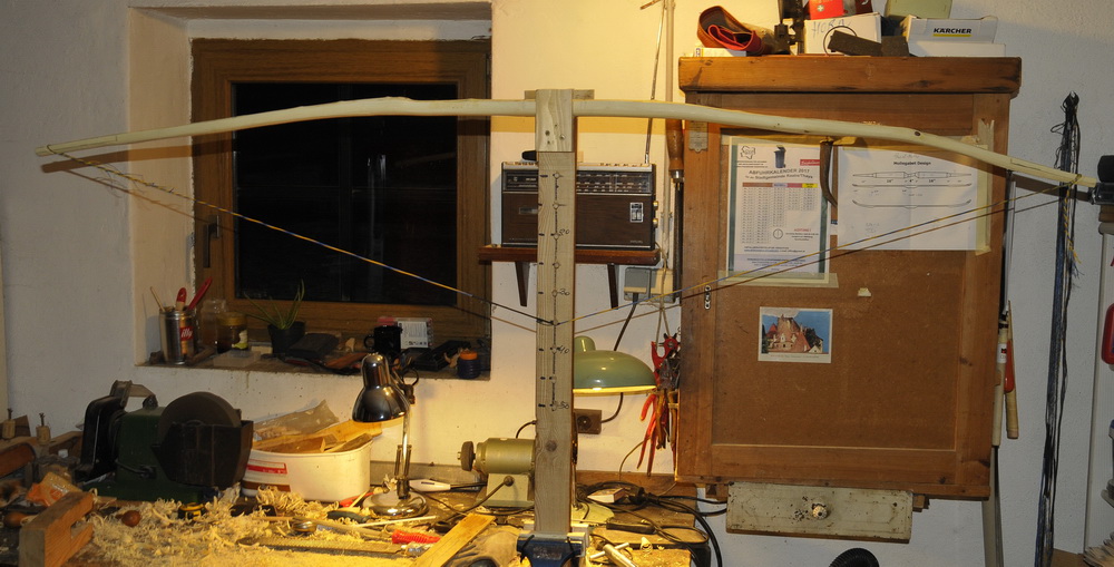

Servus,

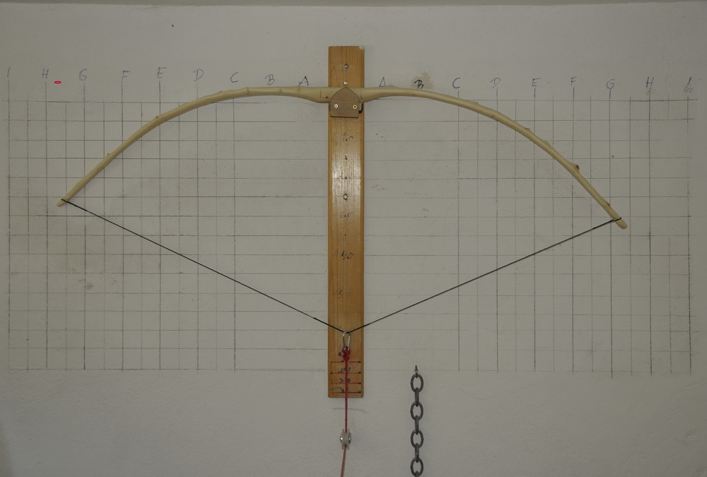

Tillerbild vom kurzen Holler hab ich auch noch.
Die Daten NzN 160 cm, 45#@28".

Servus, ja der Pfaffe hat Risse am Rücken und Bauch - mit Epoxy in Behandlung.
Länge 184 cm und noch zu stark für mich.
Tach Thomas, bei Deinem kurzen Holunder iss der obere WA links auf der Wand. Stimmt doch oder?
Ich sag mal, dass der obere WA zu stark iss. Und re. haste nach A 2/3 weiter bis B ne Schwachstelle. Ausser der hätte da nen Deflex (ich find grad kein Foto vom abgespannten Bogen).
Aber kann man alles noch super korrigieren, ohne allzuviel Zuggewicht zu verlieren.
Und schade, dass Du nicht allzuviel in die Werkstatt kannst - zuviel Arbeit? zu kalt? zu ...?
Und mit dem Pfaffen haste Dir ein echt schwieriges Stück rausgesucht - gut so
Echt? In meinen verbeulten Augen sieht der Tiller echt gelungen aus :-/
Und in Keller kann der Zipfeklatscher net, weils Schnee vor de Hüddn liegt :p
@Neumi - beim Holler ist rechts der obere WA, die Schwachstelle hab ich gar nicht gesehen - da hast du recht, da werd ich nochmal rangehen. In die Werkstatt komme ich nicht beruflich bedingt - aber den Holler schaff ich auf jeden FAll.
@ Klink - meine Werkstatt ist im Heizungsraum, da ist es immer schön warm - heize mit Holz und da fällt ja momentan genug ab

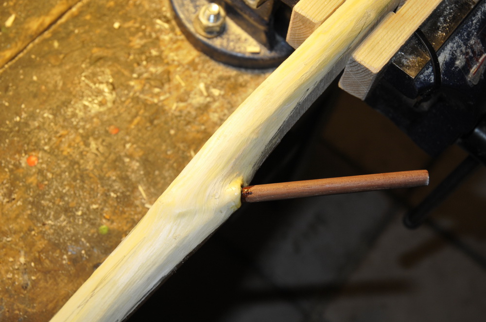

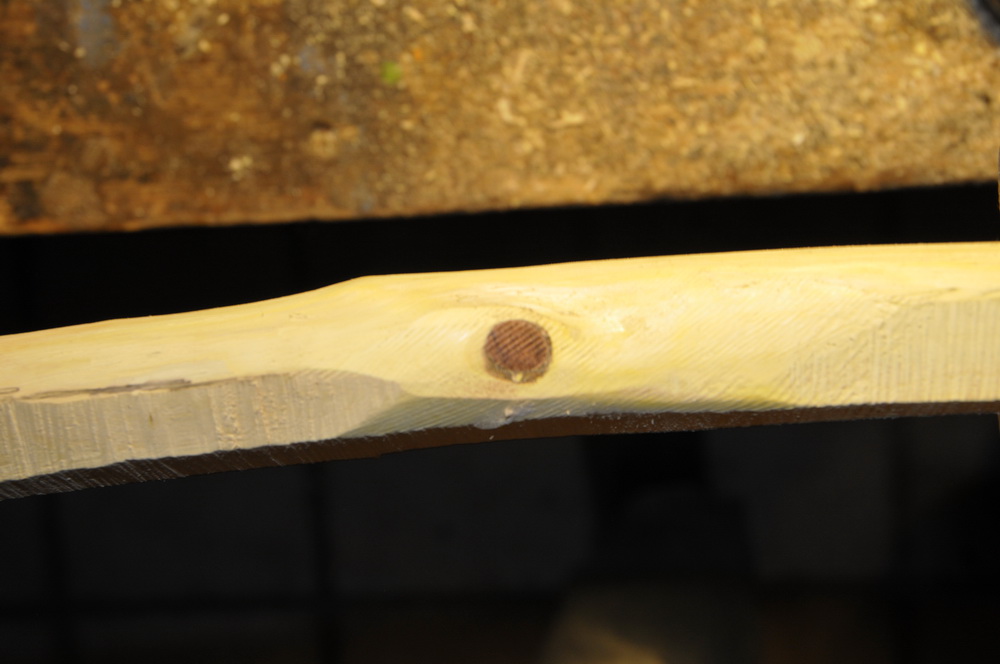

Servus, die letzten beiden Tage wo ich noch zum Bogenbau kommen. Beim Pfaffenhütchen hat sich leider an der Totaststelle die ich ausgebohrt und mit Dübel versorgt habe ein Riss aufgetan, war halt Zuwenig Material neben der Stelle. Für eine Reparatur mit Epoxy und Wicklung reicht meine Zeit leider nicht mehr. Der wird nicht fertig.
Aber beim WD bin ich weitergekommen, hat heut schon die ersten Pfeile geworfen.

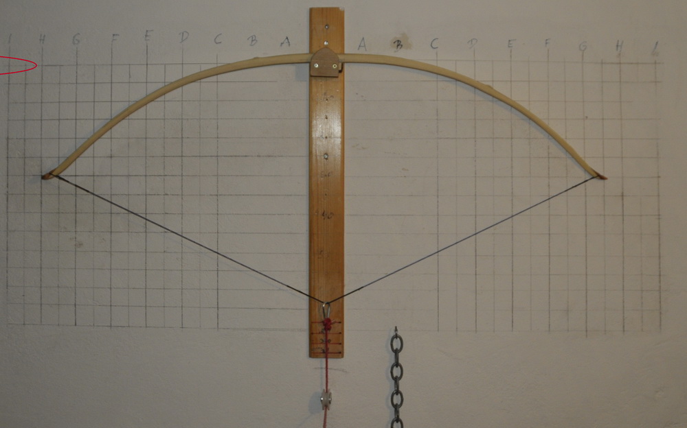

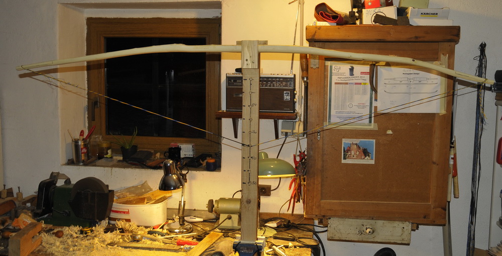

Ein Foto vom Tillern, den Knick rechts bei B hab ich noch etwas entschärft und den linken WA etwas geschwächt.
Hat halt nur 35# bei 165 cm Länge, ist aber sehr zielgenau.
Morgen muss ich Finish und Fotos machen, der Holler ist schon fertig.
- fatz
- Beiträge: 7155
- Hat gedankt: 1 Mal
- Hat Dank erhalten: 324 Mal
Irgendwie sollte der zu den Enden hin aber mehr biegen, oder? Ab der WA-Mitte tut der nimmer grad viel
- Beiträge: 6334
- Hat gedankt: 80 Mal
- Hat Dank erhalten: 256 Mal
@ fatz - ja da hast du recht, hab ich auch gesehen ist schon erledigt, er hat allerdings ziemlich grosse Totäste an denTips, hab ihn deshalb dort etwas steifer gelassen.
