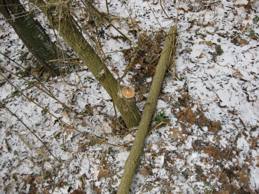

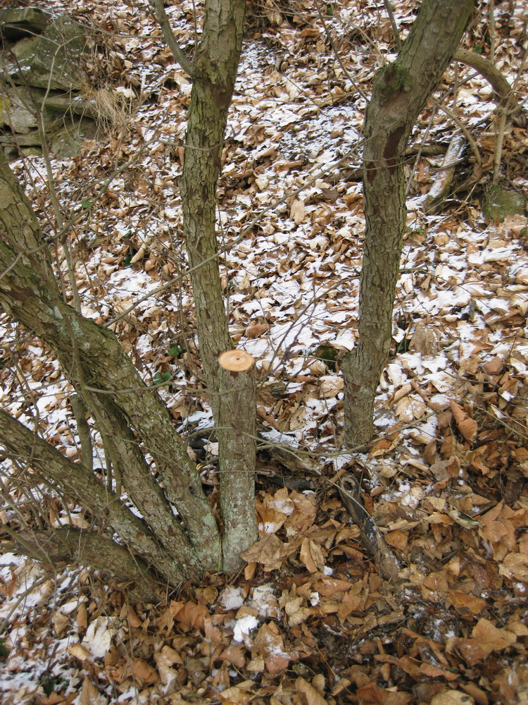

Pfaffenhüttchen, Weissdorn und Holler sind dran.
Leider haben alle einige Astlöcher und Nodien usw. war bei der Ernte sehr kalt und ich wollte schnell ins Warme.
Pfaffenhüttchen und Holler sind 190 cm sollen Langbögen werden, der Weissdorn hat 180 cm.

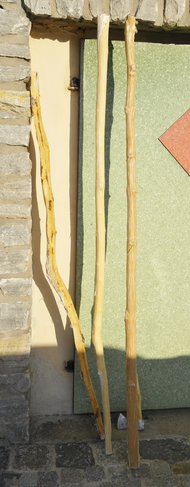

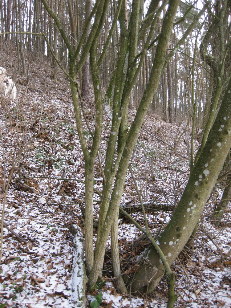

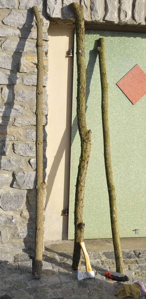

Servus, Gruppenfoto hab ich vergesssen.
Von links nach rechts Holler, Weissdorn und Pfaffe. Holler und Pfaffe schälen ist ja ein Vergnügen, aber der Weissdorn ist eine andere Geschichte.

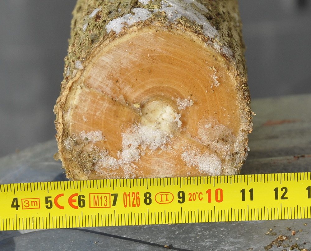

Servus, alle 3 Kandidaten geschält, bei Holler und Pfaffenhüttchen wie erwartet gut gegangen, bei Weissdorn ist es halt etwas mühsam, und nun ab in den Holzlagerraum.
Re: Saplingbow 9, schnabelkanne
Tust du die eh brav abarbeiten, damit sie nicht reißen? Pfaffenhütchen reißt schon ab 4 cm Durchmesser
- Beiträge: 6298
- Hat gedankt: 79 Mal
- Hat Dank erhalten: 245 Mal
Ja, hab die Bauchseite bis Markkanal freigelegt - Griff stehengelassen - fade out und Stirnseiten versiegelt - und in ungeheitzten Keller versteckt.

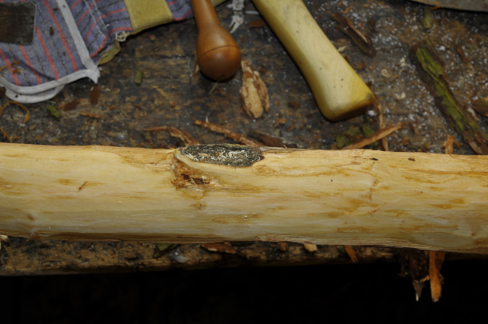

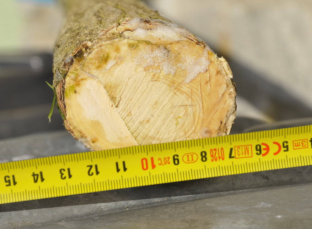

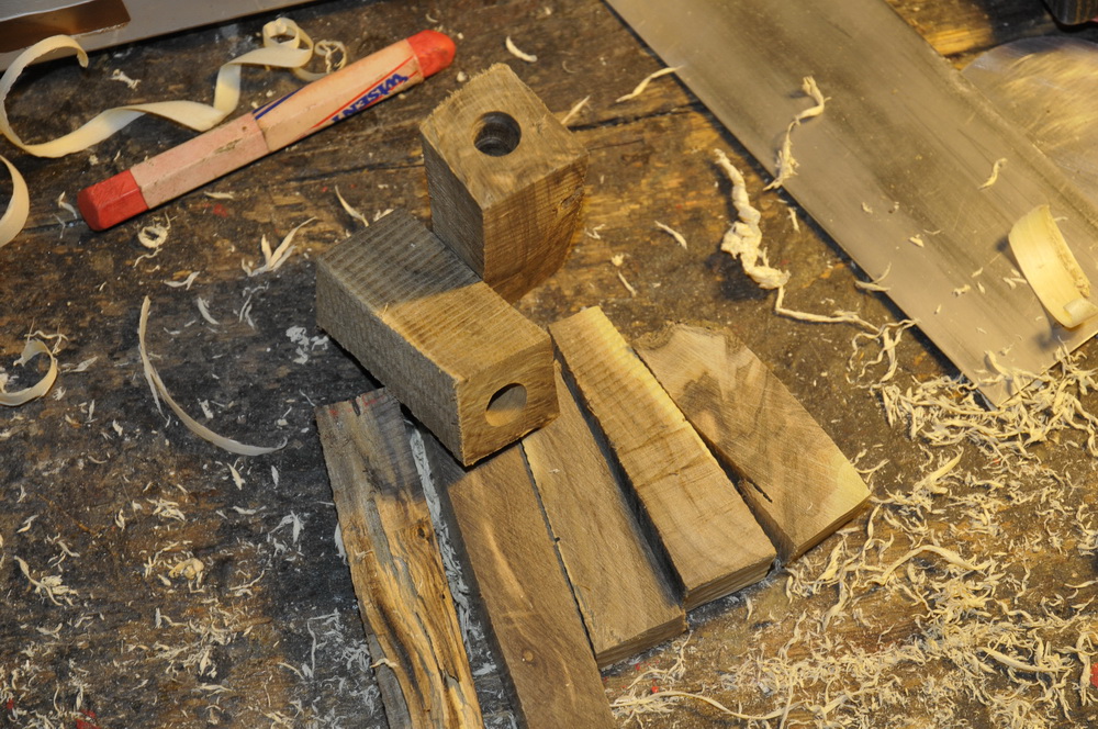

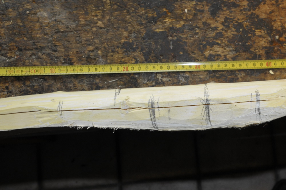

Servus,

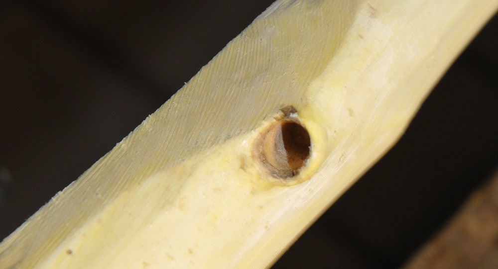

habe gerade festgestellt, bei meinem Pfaffenhüttchen ist seitlich ein Riss im Griffbereich entstanden.
Hoffentlich geht er nicht zu tief rein, werde ihn halt später mit Epoxy ausföhnen.

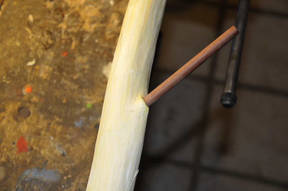

Einen Totast im oberen Ende des Staves habe ich ausgebohrt und einen Dübel angepasst, der Dübel ist vermutlich aus Zwetschge, dank an meinen Wichtel, kann ich Zwetschge mit Epoxy reinkleben, wäre schön wegen dem Farbkontrast, oder soll ich gleiches Holz nehmen.
Der Totast geht unter dem Bogenrücken schräg ins Holz bis zur Mitte.
Weissdorn und Holler haben noch keine Risse, den Weissdorn hab ich etwas im Griffbereich begradigt.

- Beiträge: 6787
- Hat gedankt: 275 Mal
- Hat Dank erhalten: 403 Mal
Re: Saplingbow 9, schnabelkanne; Weissdorn/Pfaffe/Holler
Hallo Thomas, iss lustig - so einen Riss gibts bei meinem Pfaffen auch. Bei meinem stave gibt es zusätzlich noch feine Längsrisse mittig auf der Bauchseite.
@ Neumi - ja Risse am Bauch hat er auch, aber da ist es nicht so schlimm, besser am Bauch und auf der Seite als am Rücken.

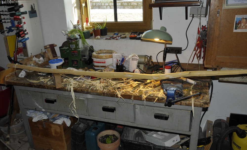

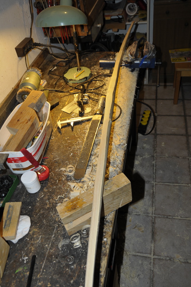

Servus,
Holler in Form geschnitten ´Langbogen mit 183 cm Länge, Breite 3 cm auf 1,4 cm, Enden leicht geflippt. Aus Besenginster Nocken und Overlays ausgeschnitten.
Ja, diese Risse, mei, einfach bauen und schauen
Bei feinen Rissen hilft auch einfach Sekundenkleber, da kann man nach kurzer Pause schon wieder weiter tillern

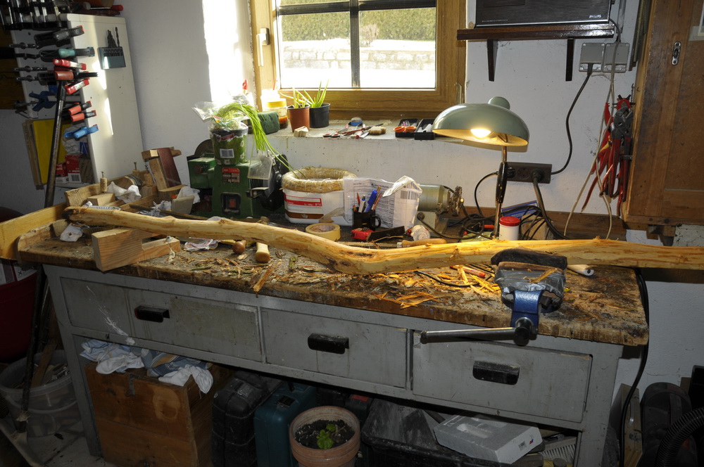

Servus,
das Pfaffenhüttchen hab ich heute auch gekürzt auf 184 cm und auch die Bogenform grob herausgeschnitten.
Stabförmiger Bogen - Breite im Griff 3,2 cm auf 1,4 cm an den Enden. Die Risse seitlich im Griffbereich hab ich mit Epoxy aufgefüllt.

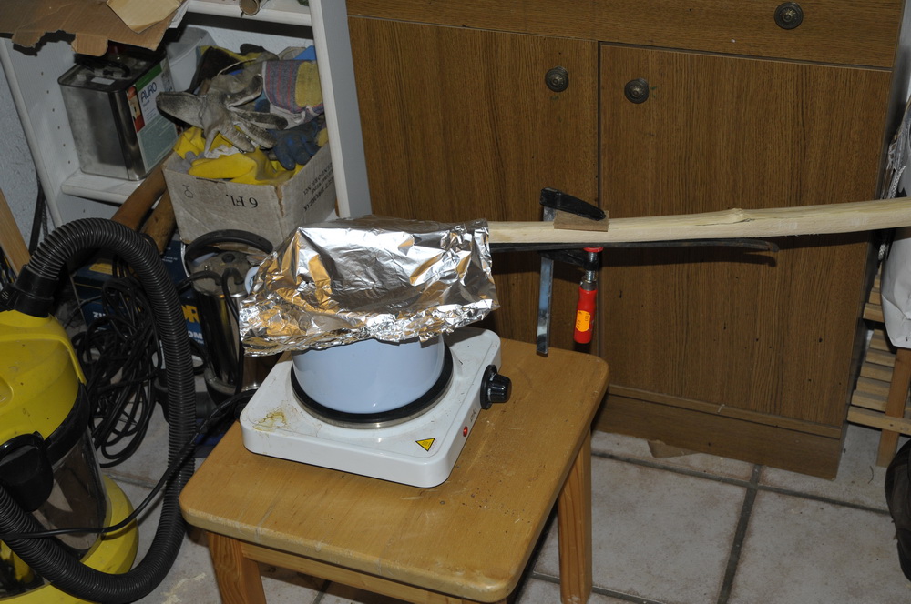

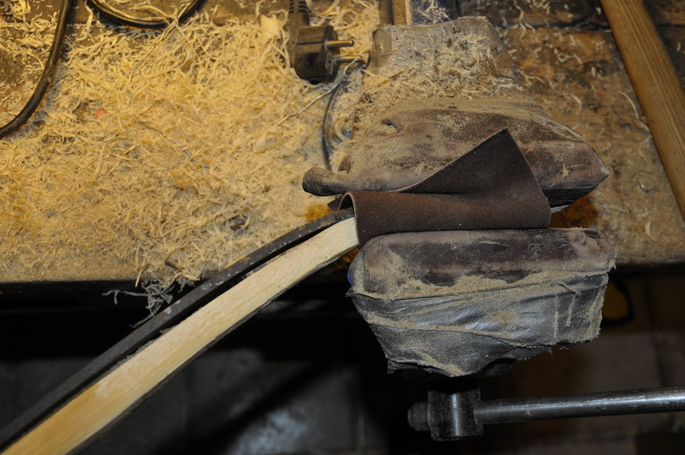

Klappt das Biegen mit dem Eisen?
Und gib der Mietz was zu Essen ^^
In China essen sie Hunde.
- Beiträge: 6298
Servus, ja das Eisen hilft damit sich am Bauch keine Späne aufstellen und ja die Katze wurde schon gefüttert.
