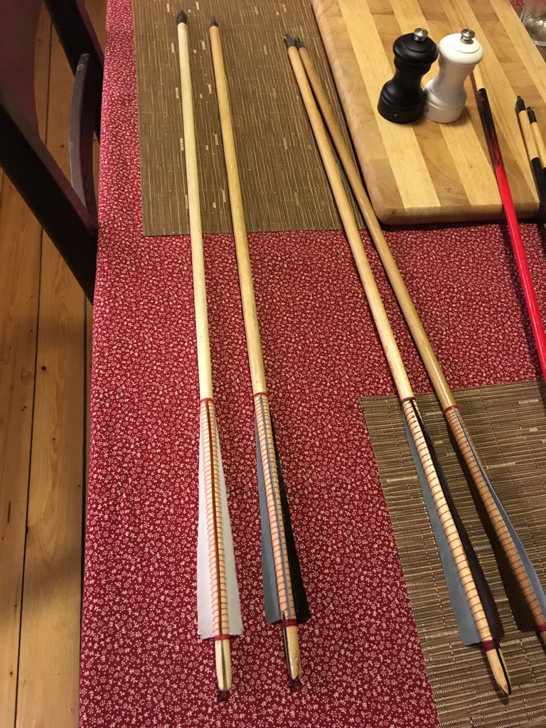

Und die Pfeile dazu, Pappel/ Espe, 31,5 Inch effektive Länge, 18cm lange Befiederung, Taper von 13mm an der Spitze bis 10mm an der Nock, Gewicht zw. 65 und 70 gramm:
