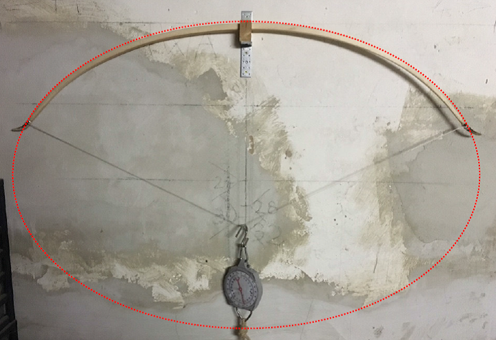

Moin! Hier eine Bergulme, technische Daten: 75" Nock to Nock, 110 lbs bei 31 in Auszug, in der Mitte 36mm breit und 26 mm tief, rechteckiger Querschnitt, an den Nocken rund, mit 13mm Durchmesser, 815 g Gesamtgewicht ohne Sehne: ein "Mean Wood Warbow".

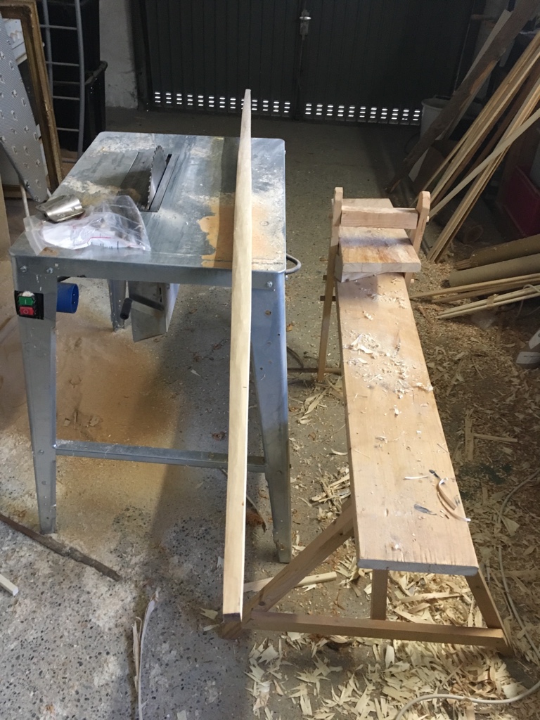

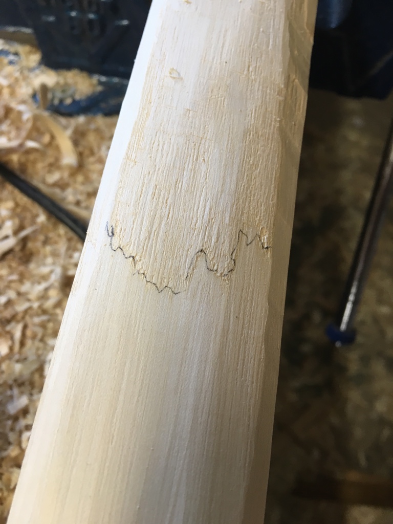

Und das war der Weg: Drei Ringe abtragen (vom Stab war ein Backing runtergesägt worden, ging also nicht anders). Man findet die Grenze zwischen Früh- und Spätholz recht gut. Ich habe die Grenze mit Bleistift markiert: das faserige Zeugs muss weg. Mit Zugmesser und Schaber ist das eigentlich kein Problem.
Nach dem Ringe schälen und dem Breitentaper sah das dann so aus:

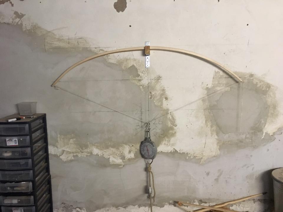

Der erste Dickentaper war dann 3mm auf 20cm von der Mitte bis zu den Nocken. Die Ecken gerundet, lange Sehne drauf und ab auf den Tiller: 130 # @ 24".

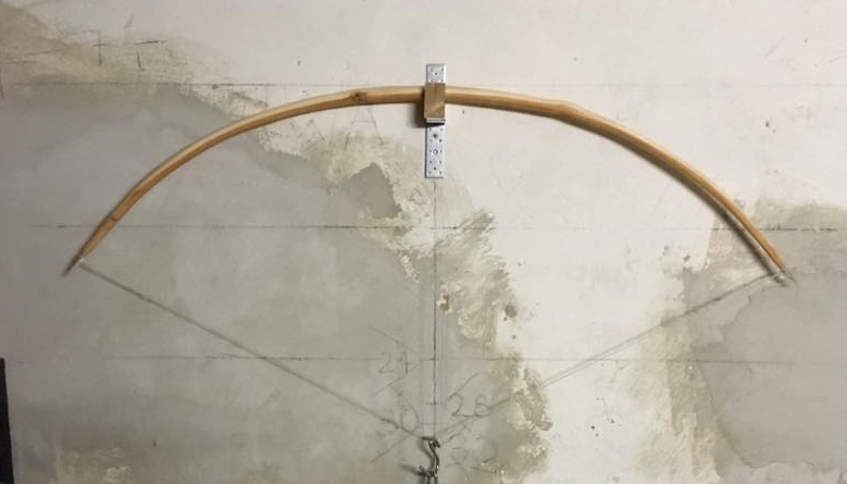

Hier der zweite Tiller, immer noch die lange Sehne, jetzt 115# @ 28", Peitsche mit ein paar Schwachstellen, rechts biegt er zu wenig:
Tillerhilfe von Blacky und Neumi geholt, weiter geschabt & geraspelt, dann die Nocken drauf und fertig. Das Ergebnis habt Ihr oben schon gesehen!

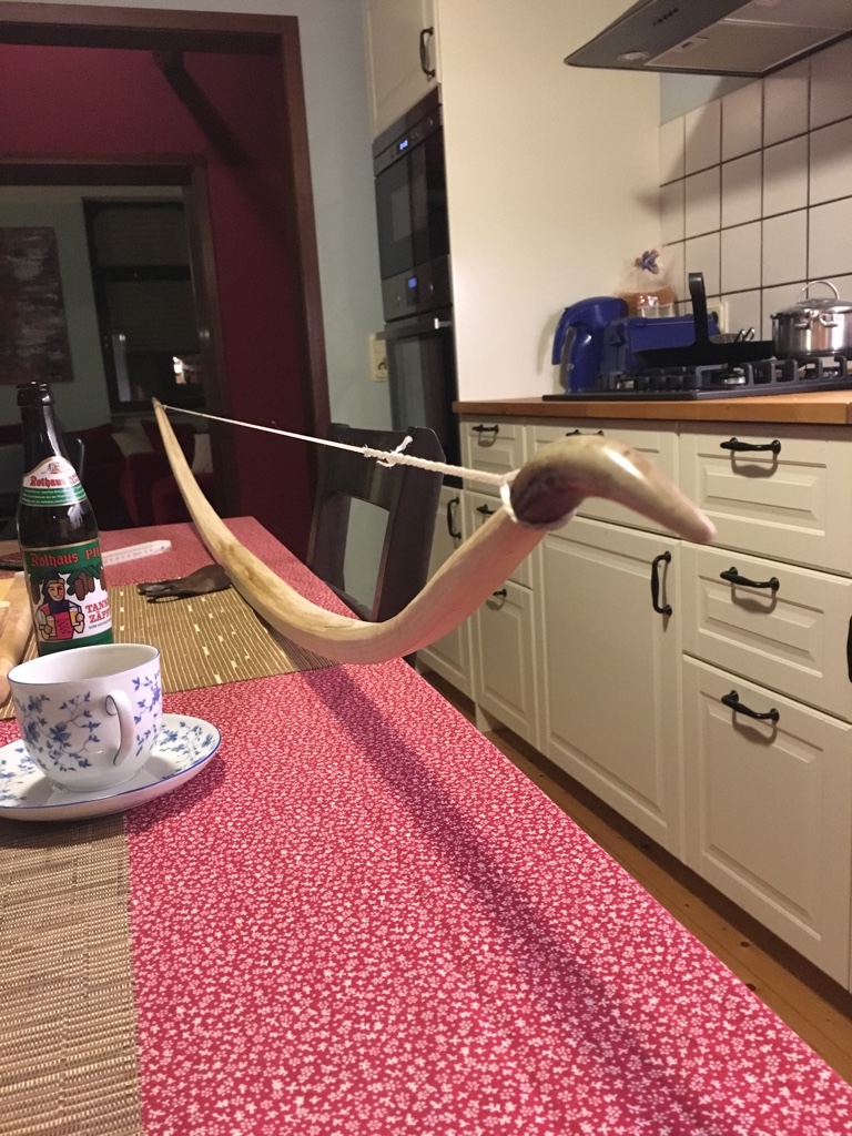

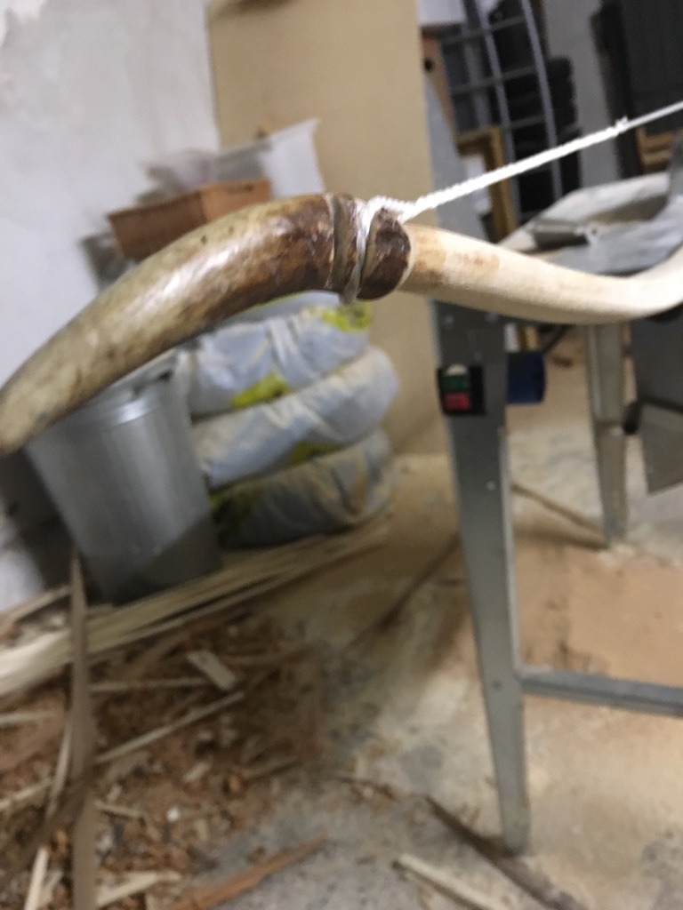

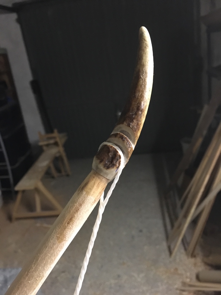

Hier noch ein paar Fotos von den Nocken und der Standhöhe:

Also die halben Kühe an den Enden sind MIR ja etwas ZU "rustikal", aber Ulme mit 110# - das is schon ne Hausnummer!
Gut gemacht!

Kraeftiges Kerlchen! Warum hast du den Querschnitt rechteckig gewaehlt?

Hast du Sidenocks gemacht? wenn ja hat das einen speziellen Grund?

Das sind aber keine halben Kühe, sondern drittel Hirsche!!

@ schnabelkanne: Die Sidenocks sind halt "traditioneller", kann man mögen, muss man aber nicht. Blacky meinte mal, die taugen, um einen Propeller auszugleichen, wenn ich mich nicht irre. Die Sehne läuft auf den Bauch gesehen ja leicht schräg, von links oben nach rechts unten. Der Bogen, so wie er ist, taugt für ein "Welsh Class"- Schießen, da gibt´s bestimmte Vorgaben für Material und Zuggewicht.
