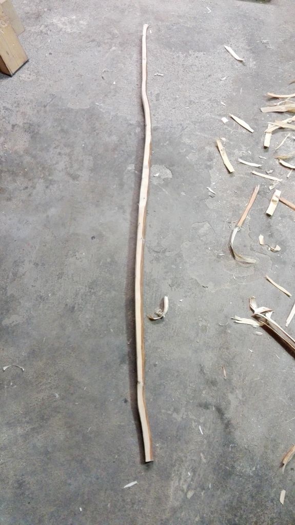

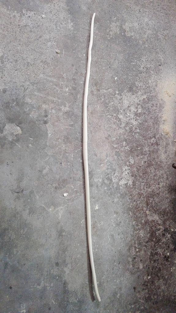

So weiter ging es mit dem
Pfaffenhütchen
Die Dicke und Breite wurde auch hier weiter reduziert und nahe an die Bogenmaße gebracht. Die Sehnenlage hat sich verbessert und geht nun durch den Griff, zwar nicht genau Mitte , aber das wird schon
Er ist heute in den Keller gezogen bei 60% Luftfeuchte und ca. 18°C. Er wiegt zur Zeit 954g. Maße: 167cm lang und 3,2 x 3 cm im Griff

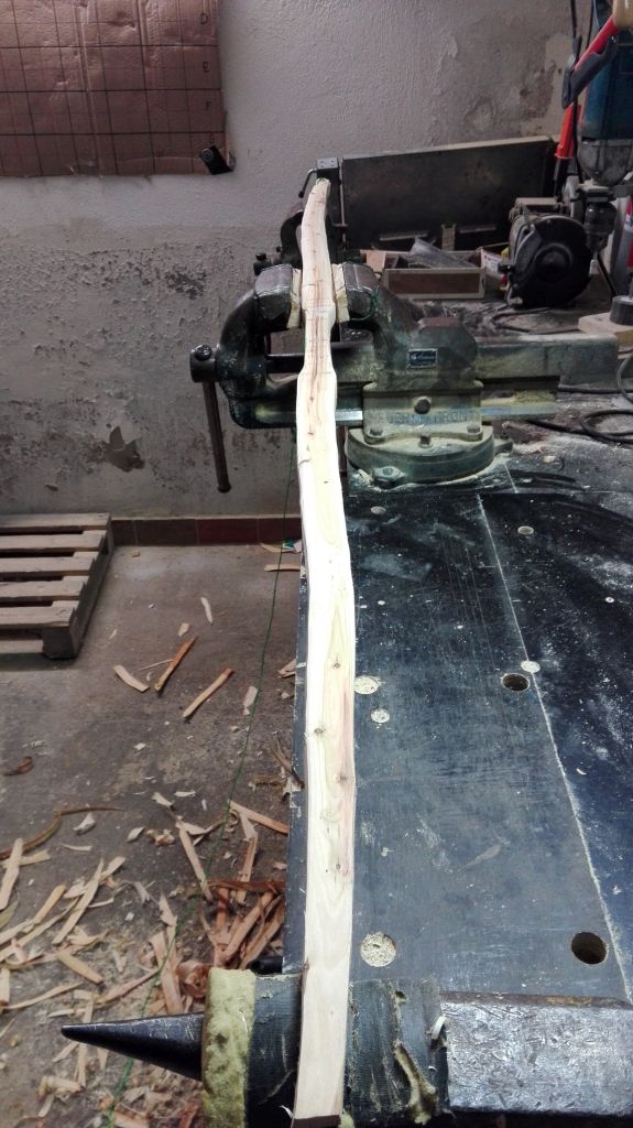

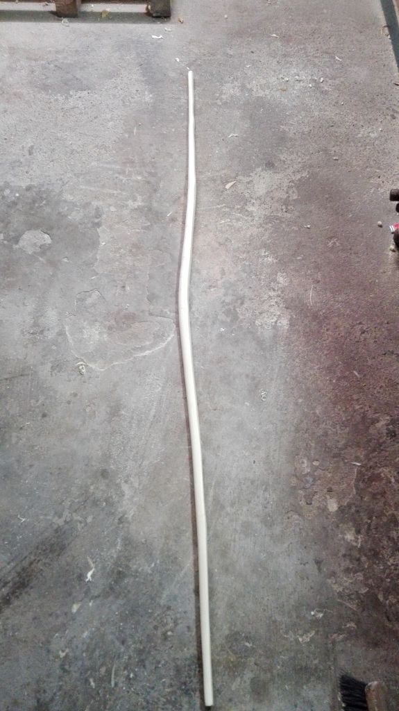

Und weiter geht's....
Schlehe/Schwarzdorn
Auch hier wurde die Dicke und Breite reduziert. Ich denke es wird ein Flachbogen, da ich nicht 3 Stabbögen machen wollte.
Die vielen kleinen unscheinbaren Äste werde ich wohl hier und da stabilisieren müssen. 50# sollten eigentlich gehen. Die Maße 173cm lang 4,5cm breit 1290g schwer. Auch er zieht in den Keller ein

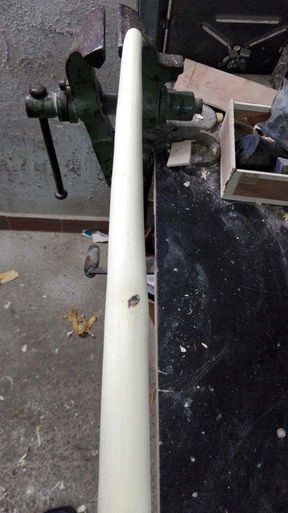

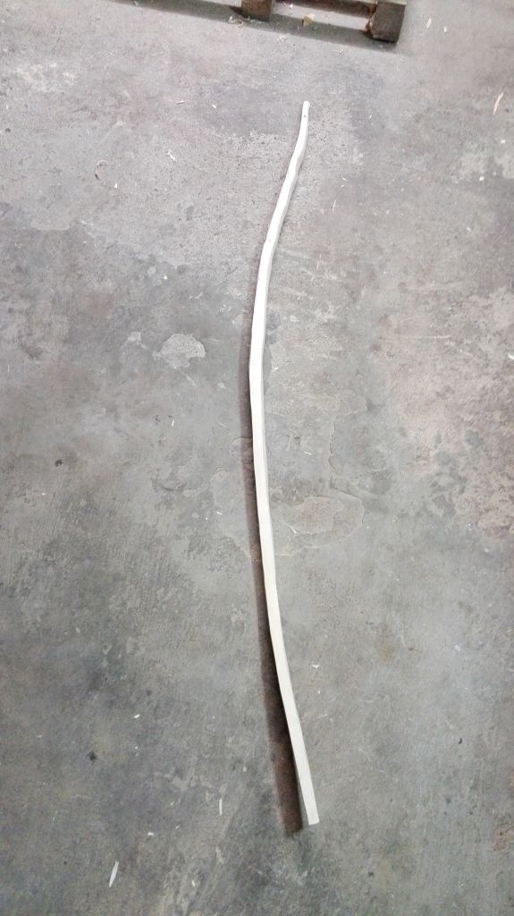

Kleines Update:
Die Staves sind nun alle ins Wohnzimmer gezogen, da sie nur noch einstellig Gewicht verloren haben.

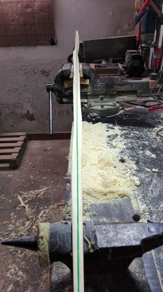

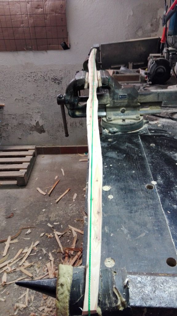

Bergulme

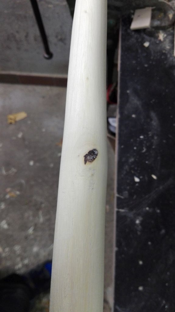

Da die Ulme nur noch 6g verloren hat, war es an der Zeit, weiter an ihr zu arbeiten. Ich habe den Stave auf Bogenmaß gebracht und den Bogen in sein D Profil gebracht. Der Bogen ist zur Zeit im Griff noch zu steif, ich denke da muss noch was runter. Aktuelle Bogen Maße: Griff 2,9cm dick und 3,2cm breit / an den Tips 1,5cm x 1,5cm / 195cm lang und zur Zeit 845g schwer.
Die Sehnenlage sieht gut aus, ich hoffe mal die Ulme zappelt net noch rum. Ein kleiner Wermutstropfen ist der Ast im oberen Wurfarm. Ich denke sobald der Bogen trocken ist werde ich ihn durch einen Dübel ersetzen. Gruß Markus

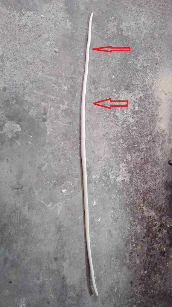

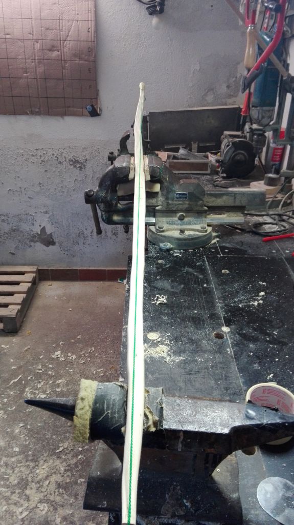

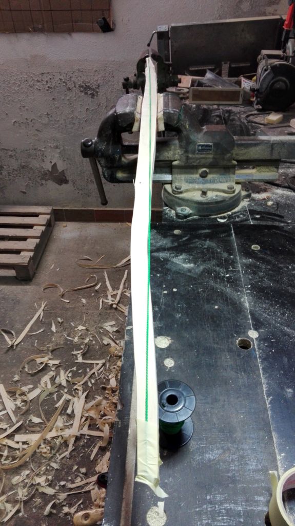

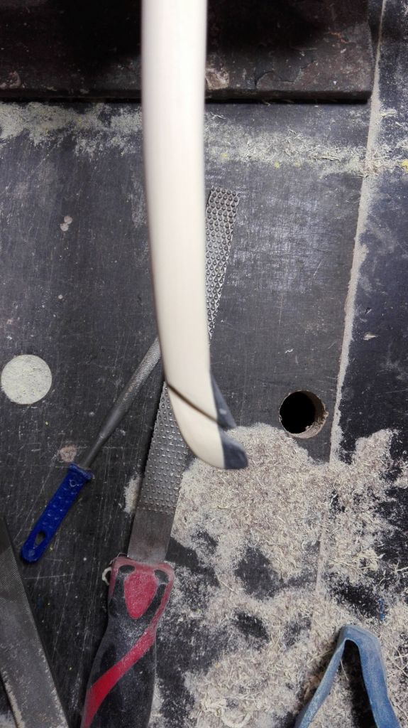

Pfaffenhütchen
Das Pfaffenhütchen hatte nur noch 2g verloren und war nun fällig seine Form zu erhalten. Also den Stave auf Bogenmaß gebracht und in der Dicke reduziert. Die Sehnenlage musste korrigiert werden . Die Enden wurden leicht geflippt, da der obere Wurfarm ein natürlich geflipptes Ende hatte. Die deflexe Welle vom oberen Wurfarm habe ich heraus gebogen, die wird sicher beim tillern wieder zum Vorschein kommen. Heute Abend bekommt es seinen runden Bauch. Von den geflippten Enden habe ich noch kein Bild gemacht, dass werde ich heute Abend nachreichen. Das Gewicht beträgt zur Zeit 540g und der Stave wird noch einiges Verlieren. Es ist wirklich ein leichtes Holz, dass sich gut verarbeiten lässt(wenn es nicht frisch ist) und in dem Stave stecken locker 50-60 # drin.
Pfaffenhütchen

Na das sieht doch gut aus. Ich bin gespannt, wie sich das Holz nach dem biegen weiterhin verhält. Ich hatte letztes Jahr einen Pfaffen am Start, hab den vor ca. 4 Wochen endlich fertig gebaut und zack-peng war eine weitere Bogenleiche entstanden. Ich hatte den Eindruck, dass trockene Hitze nicht gut geeignet ist, um Pfaffen zu richten (was für ne Formulierung
Bei der Ulme (Aststelle) würde ich mir keinen Kopf machen - ich hab vor 2 Wochen nen Bergulme warbow fertig gestellt und eine kleine Aststelle am Rand einfach unbeachtet gelassen - no problem so far.

Das wollte ich hören.Neumi hat geschrieben:Bei der Ulme (Aststelle) würde ich mir keinen Kopf machen - ich hab vor 2 Wochen nen Bergulme warbow fertig gestellt und eine kleine Aststelle am Rand einfach unbeachtet gelassen - no problem so far.

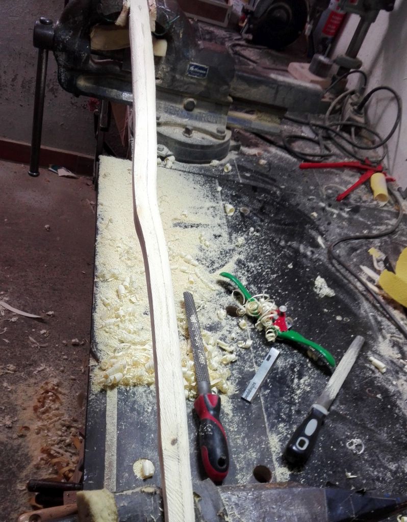

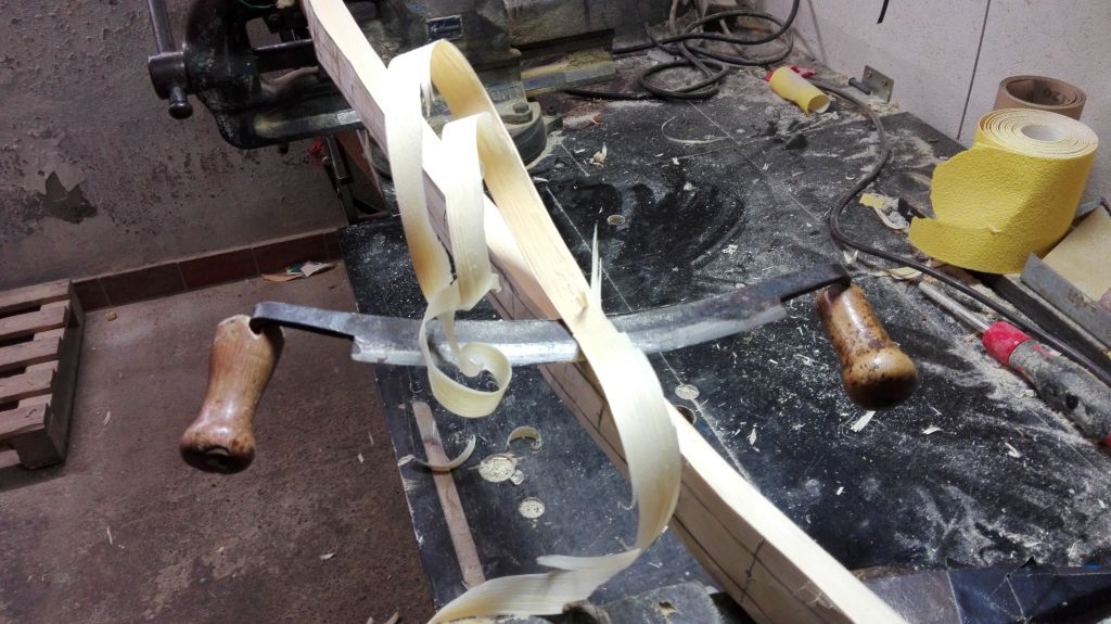

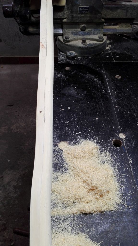

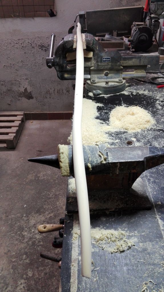

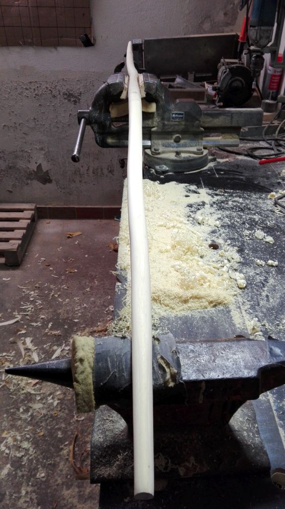

Nachtrag Pfaffenhütchen
Heute Abend ging es weiter. Der Bauch ist nun verundet, dabei konnte ich meine neue IWASAKI Bildhauerfeile , die ich zum Geburtstag bekommen habe , testen. Ist einfach super! Die Feile produziert Späne und hinterlässt ein sauberes Bild ohne tiefe Riefen.(Siehe Bild) Das Pfaffenhütchen ist nun 460g schwer. Gruß Markus

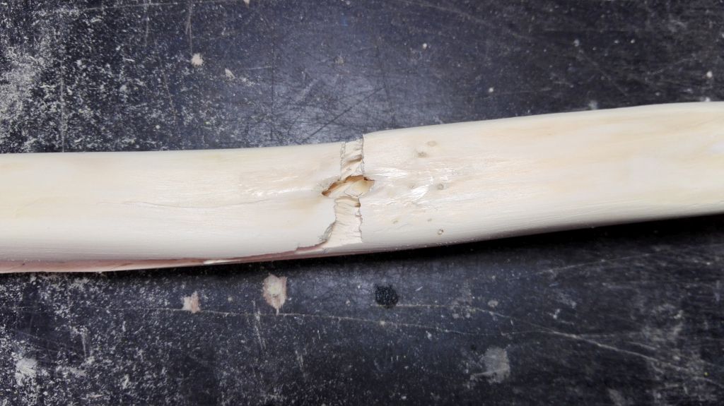

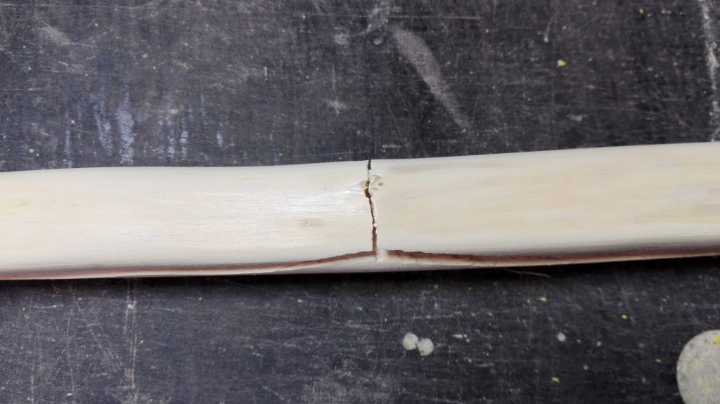

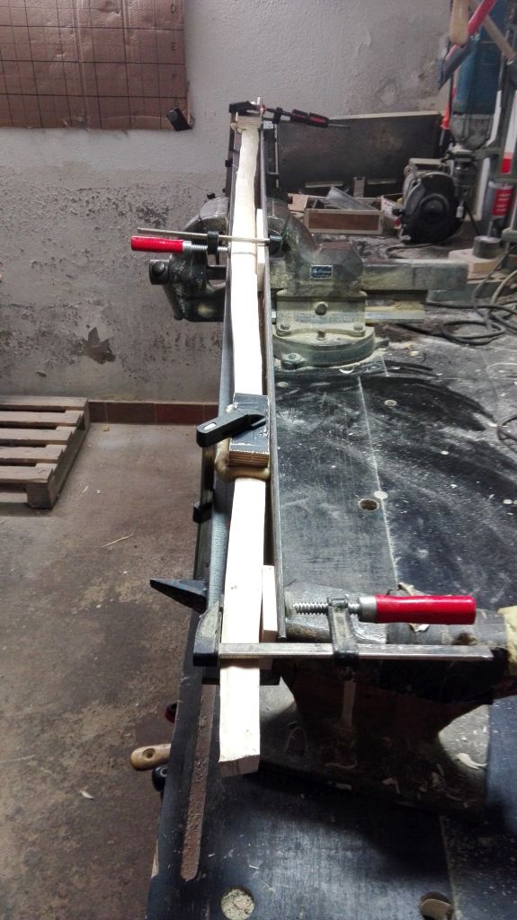

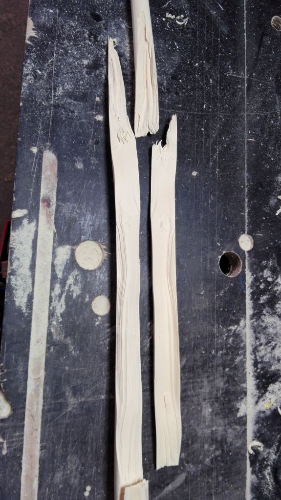

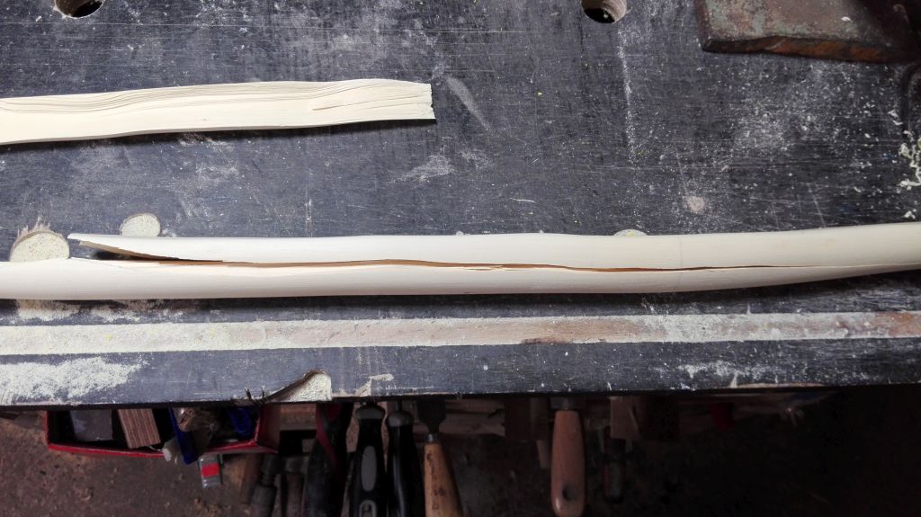

So
Pfaffenhütchen ist raus.
Ich war gerade dabei ihn zu tillern und beim Pumpen ohne Vorwarnung ein Schlag und das wars. Dabei hatte ich gerade die Nocken soweit fertig
. Er ist im oberen Wurfarm an den beiden Ästen über den Rücken geplatzt. Nun da waren es nur noch 2.
