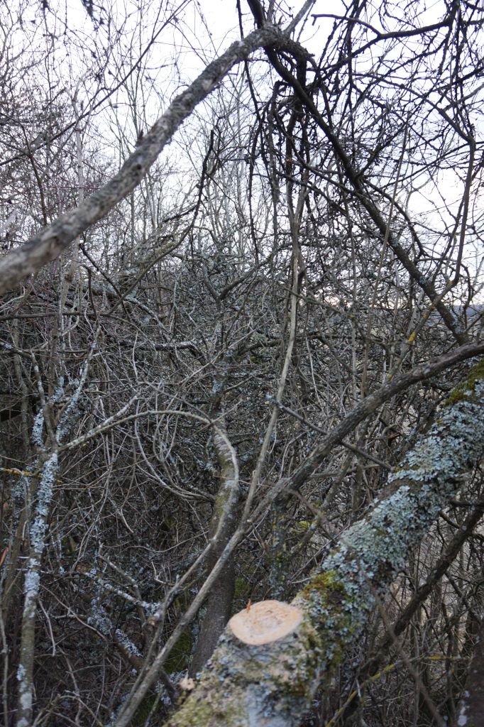

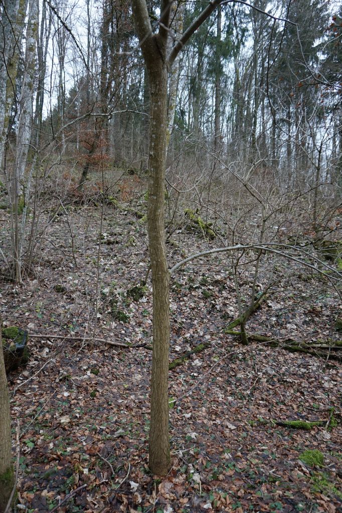

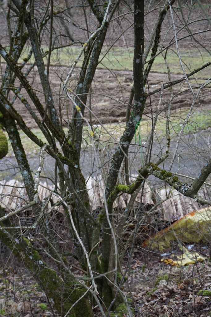

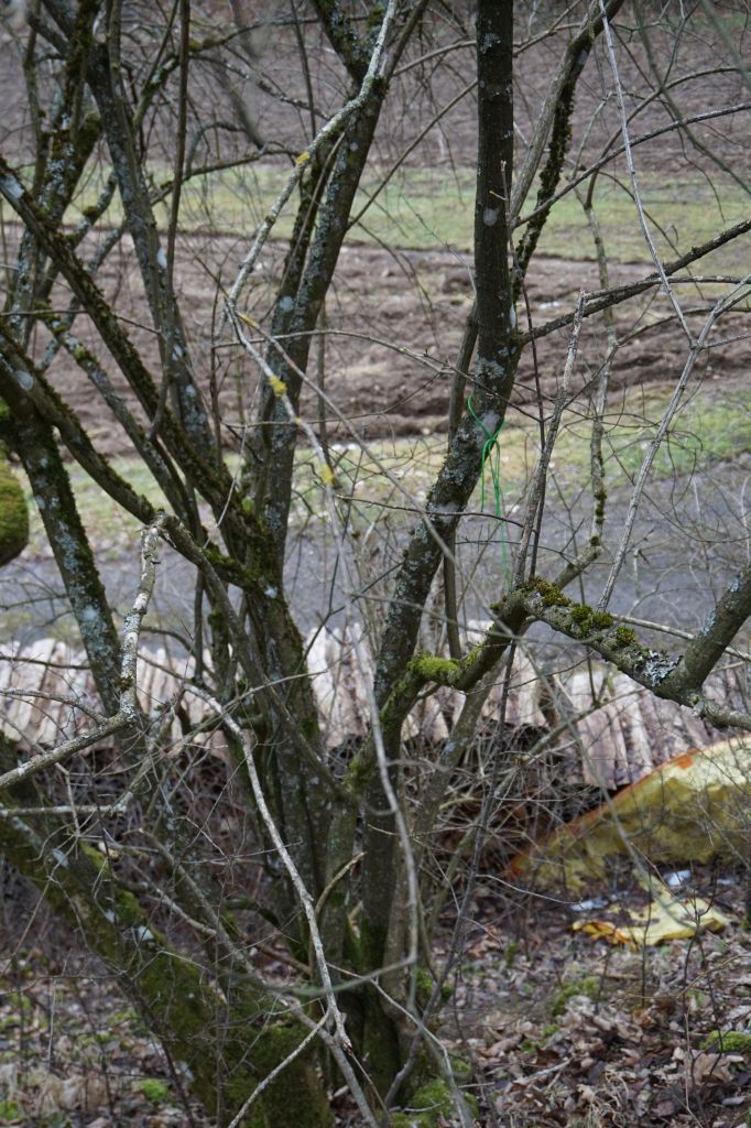

So nun geht's endlich los :) Ich war heute schon um 9 Uhr unterwegs und habe meine ausgesuchten Stämme geerntet. Es war nicht ohne , da diese blöden Böen das Ganze nicht gerade einfacher machten.
Pfaffenhütchen:
Vor der Entnahme
Vor der Entnahme
Nach der Entnahme
Nach der Entnahme

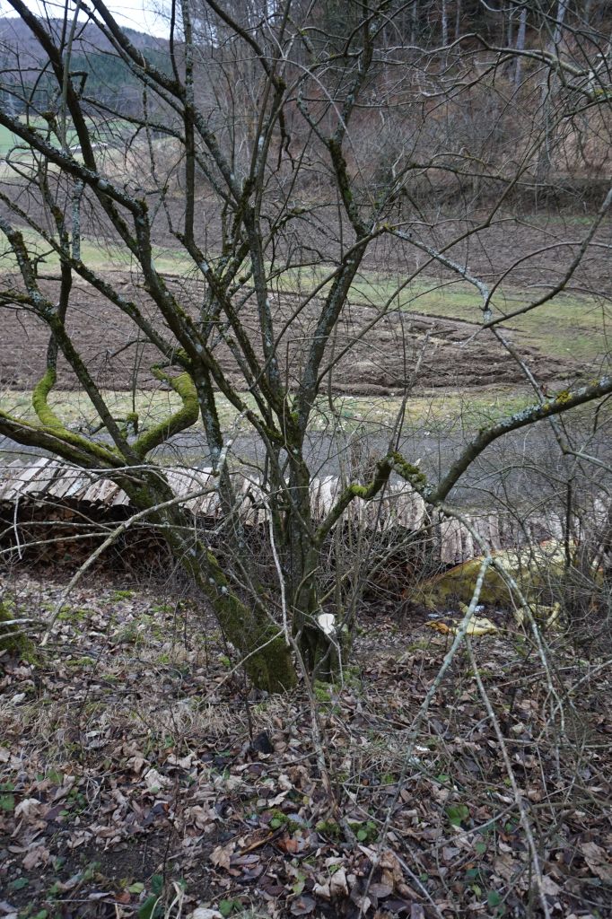

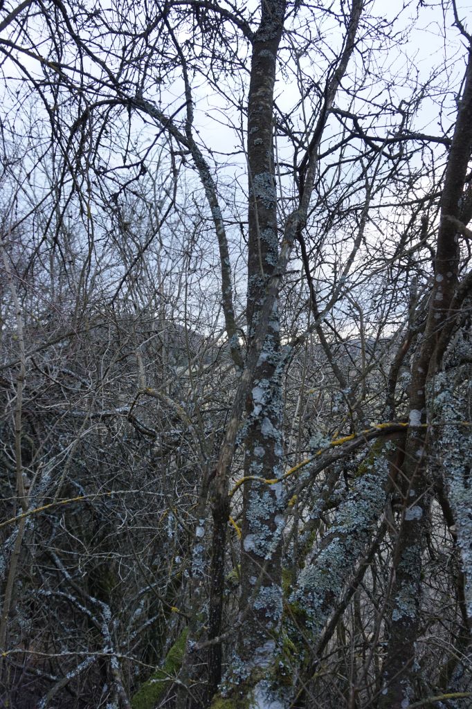

Schlehe(Schwarzdorn)
Vor der Entnahme
Vor der Entnahme
Nach der Entnahme
Nach der Entnahme
Ulme(Bergulme)
Vor der Entnahme
Vor der Entnahme
Das Bild nach der Entnahme war zu verwackelt, um es zu verwenden. wenn gewünscht kann ich es nachliefern

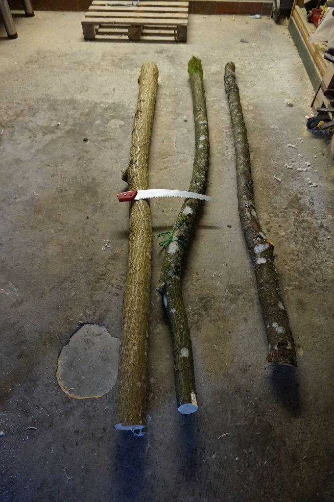

Gefällt wurden die Sap mit einer einfachen Baumsäge. Beim Sägen ist mir der Griff abgerochen ::) (Ist nur noch Plastikschrott)

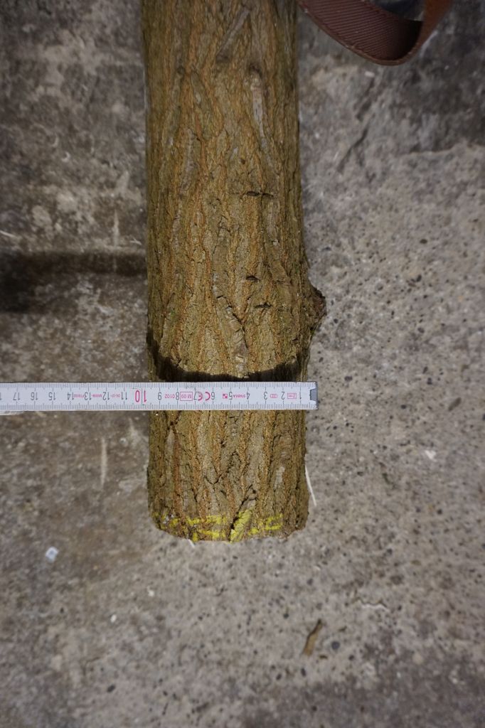

Links liegt die Ulme , mittig das Pfaffenhütchen und rechts die Schlehe. Die Ulme und die Schlehe sind 200cm lang, das Pfaffenhütchen werde ich auf 168cm kürzen müssen.
Die Ulme ist an der Dicksten Stelle 10cm , liegt also noch im Limit
Jetzt geht es in die Garage die Saps herunter zu arbeiten.

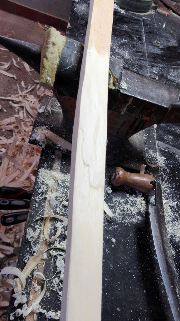

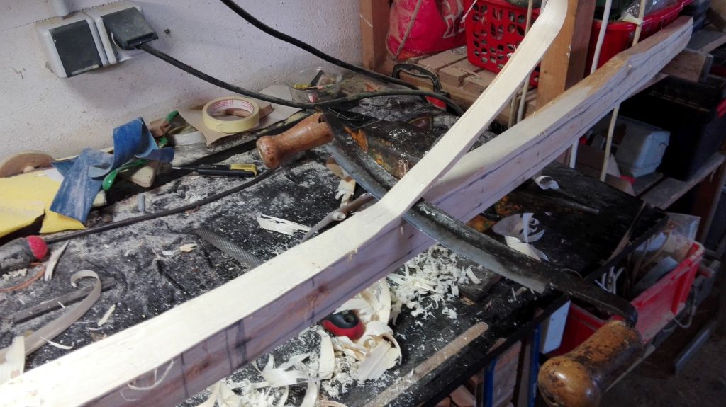

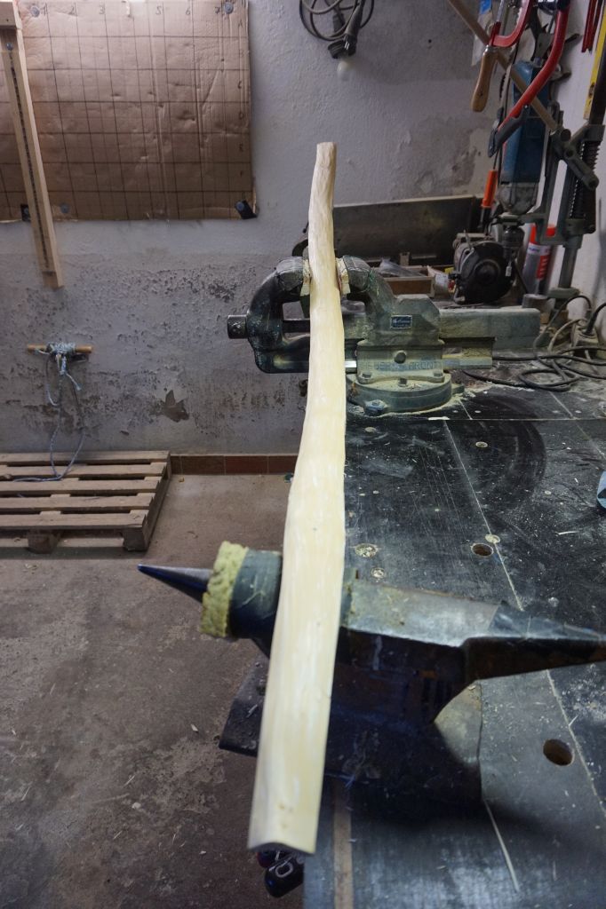

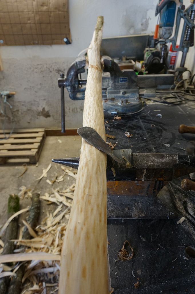

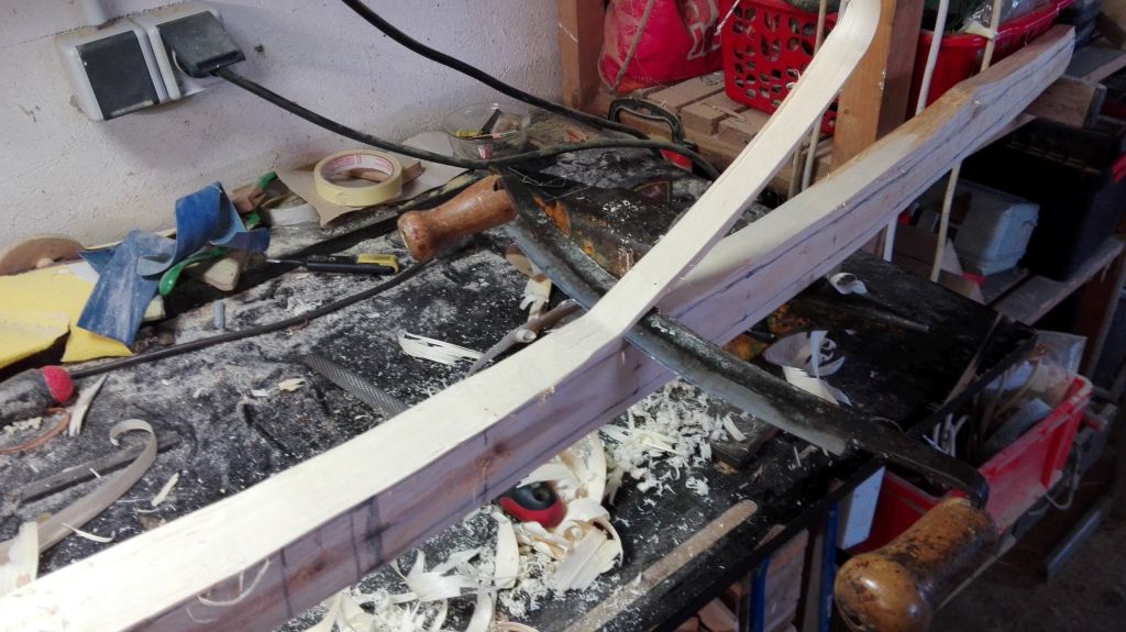

Pfaffenhütchen

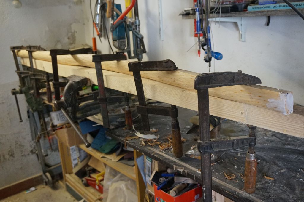

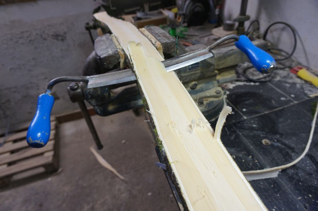

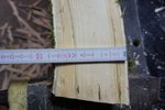

Die Dicke und die Breite wurde nur mit dem Ziehmesser reduziert. Wie schon gesagt habe ich den Sap auf 168cm gekürzt.

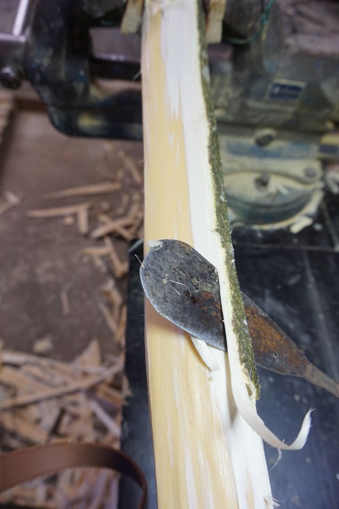

Die Rinde und den Bast habe ich mit der Spachtel entfernt. Das ging besser wie dachte, aber es kam auch erstaunlich viel Wasser zu Tage. Hätte ich bei dieser Jahreszeit nicht gedacht. Nachdem ich die Dicke reduzierte, hat der Reflex noch zu genommen. Ich hoffe mal, dass er beim Trocknen nicht noch mehr zunimmt. Um dies zu garantieren, habe ich den Sap aufgespannt. Nun darf er trocknen ;)

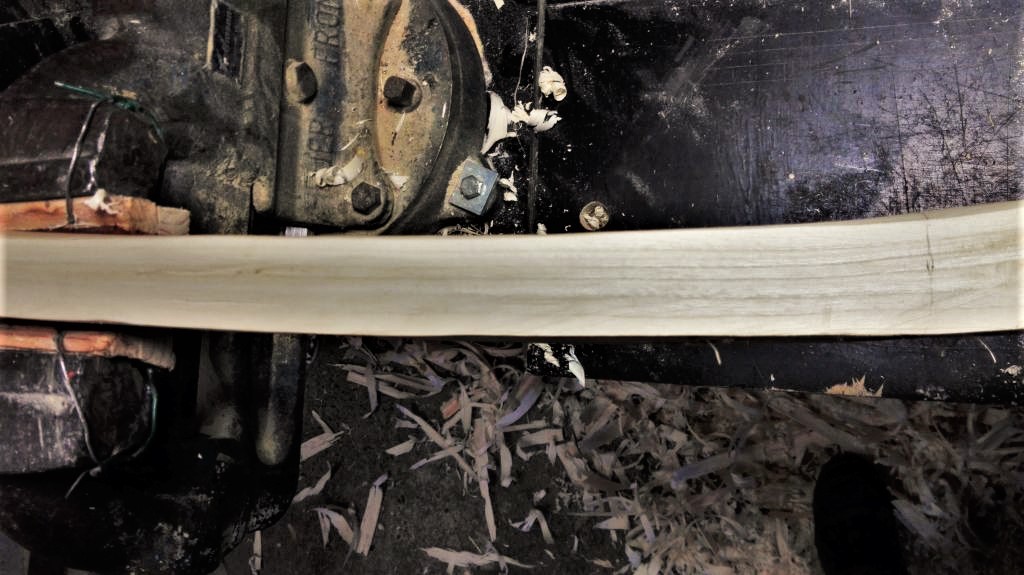

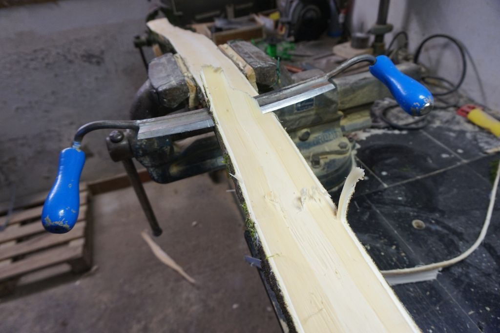

Dicke reduzieren
Dicke reduzieren

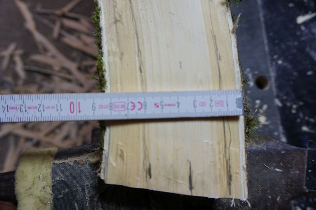

Knappe 7,5 cm dick
Knappe 7,5 cm dick

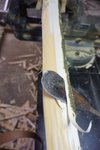

Die Rinde mit der Spachtel entfernen

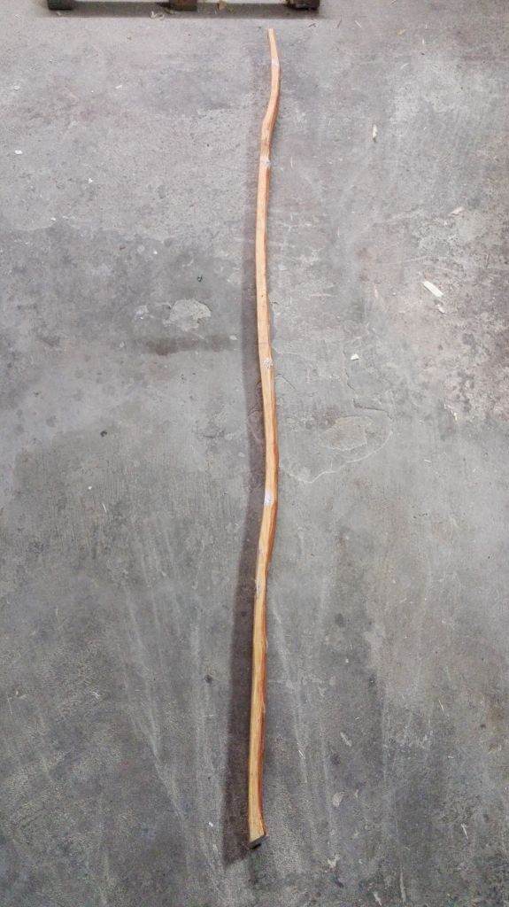

Im Zwangskorsett :)
Im Zwangskorsett :)

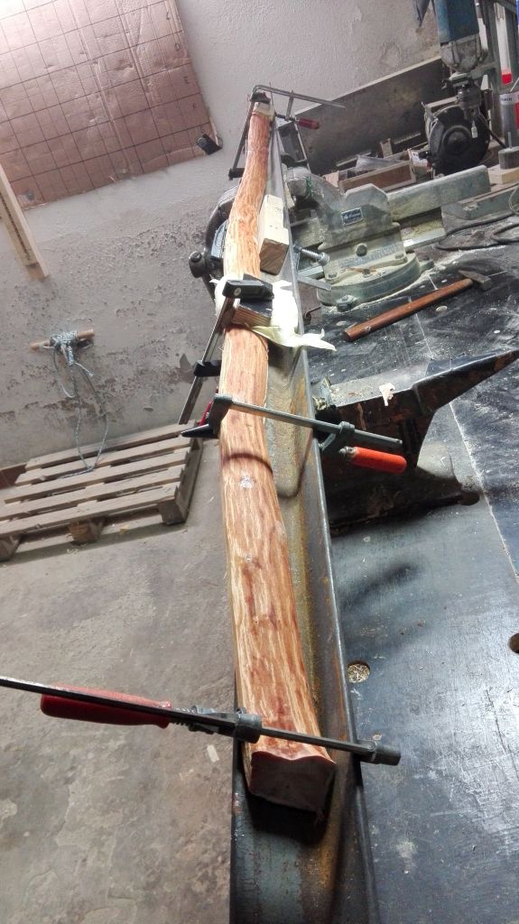

Bergulme

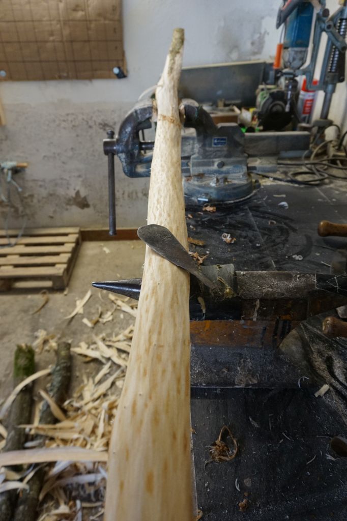

Die Bergulme mit der Kreissäge in der Dicke und Breite grob zugeschnitten (ging schneller)
Den Rest wurde mit einem Zugmesser erledigt. Die Rinde wurde mit der Spachtel entfernt, danach kam auch dieser Sap ins Zwanskorsett ;) Der Stave ist noch 200cm lang

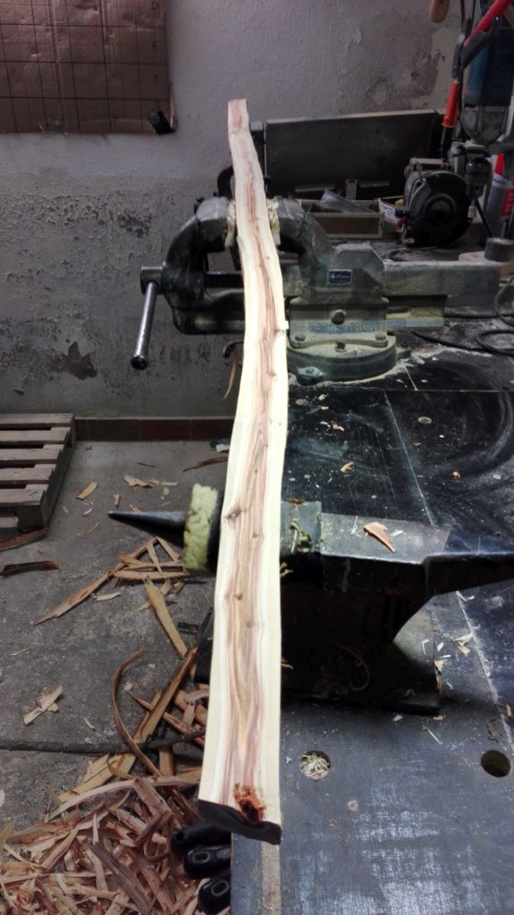

Schwarzdorn/Schlehe

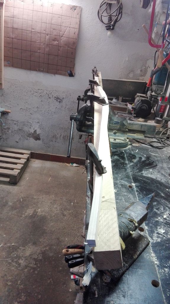

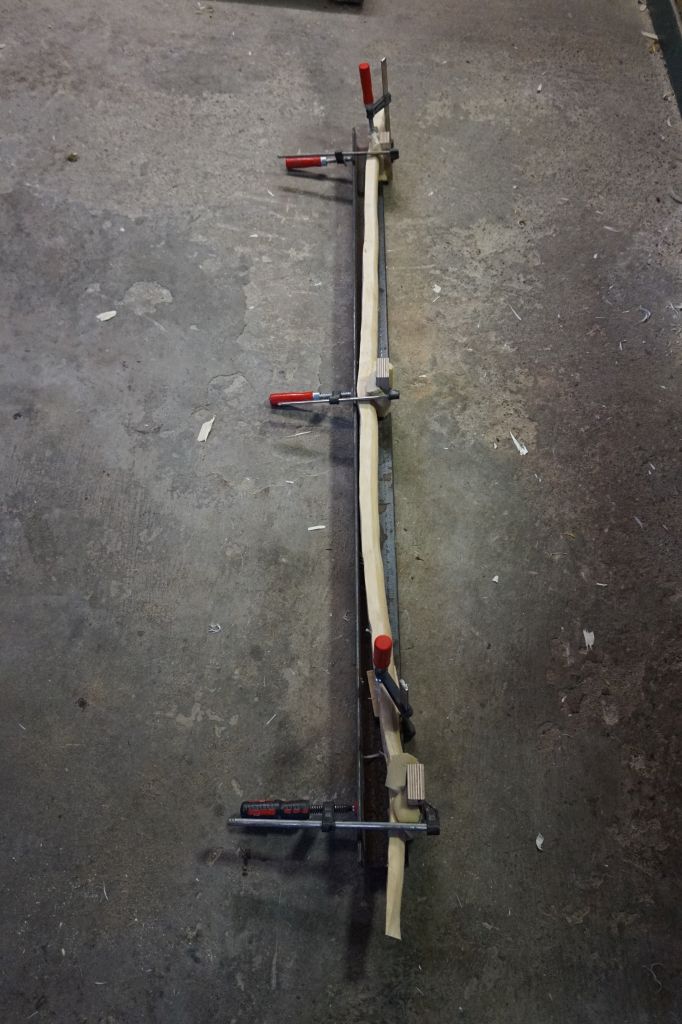

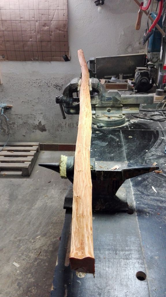

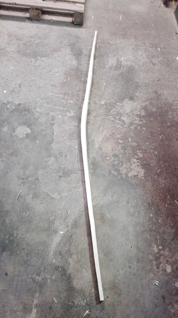

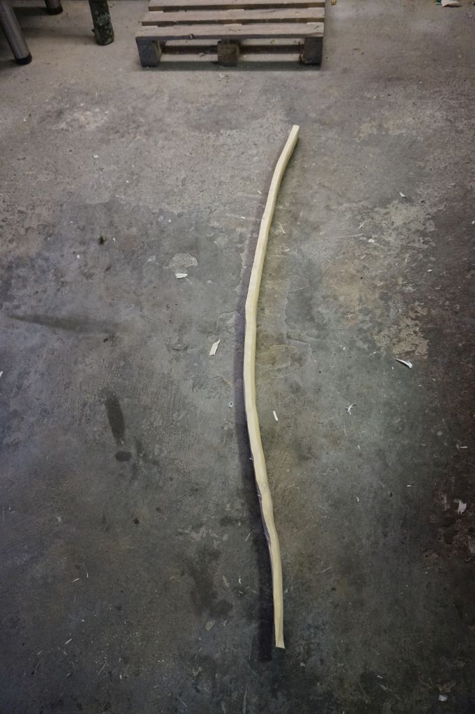

Heute war die Schlehe dran, dass wird auch kein einfaches Stück. Erst habe ich den Sap aufgesägt (nur weil ich keine Zeit hatte)den Rest habe ich von Hand gemacht. Er wurde in der Dicke bis auf den Markkanal reduziert, sodass im Griff noch 2cm stehen geblieben sind. Der Kern ist ein Traum, aber leider fällt das Meiste davon weg. Auf vollen 200cm liegt die Sehne leicht neben dem Griff und ab 165cm wäre alles im Grünen. Ich wollte aber nicht so viel Nachrichten müssen und habe ihn gegensätzlich aufgespannt. Mal sehen ob mein Plan aufgeht und ihn auf 175cm komme ;) So darf er nun trocknen und ich hoffe sie reißt mir nicht!
frisch halbiert
frisch halbiert
auf 3x5cm reduziert
auf 3x5cm reduziert
Gott sei Dank keine verborgenen Äste im Rücken
Im Korsett
Im Korsett

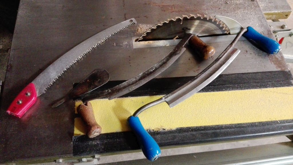

Bisher verwendete Werkzeuge

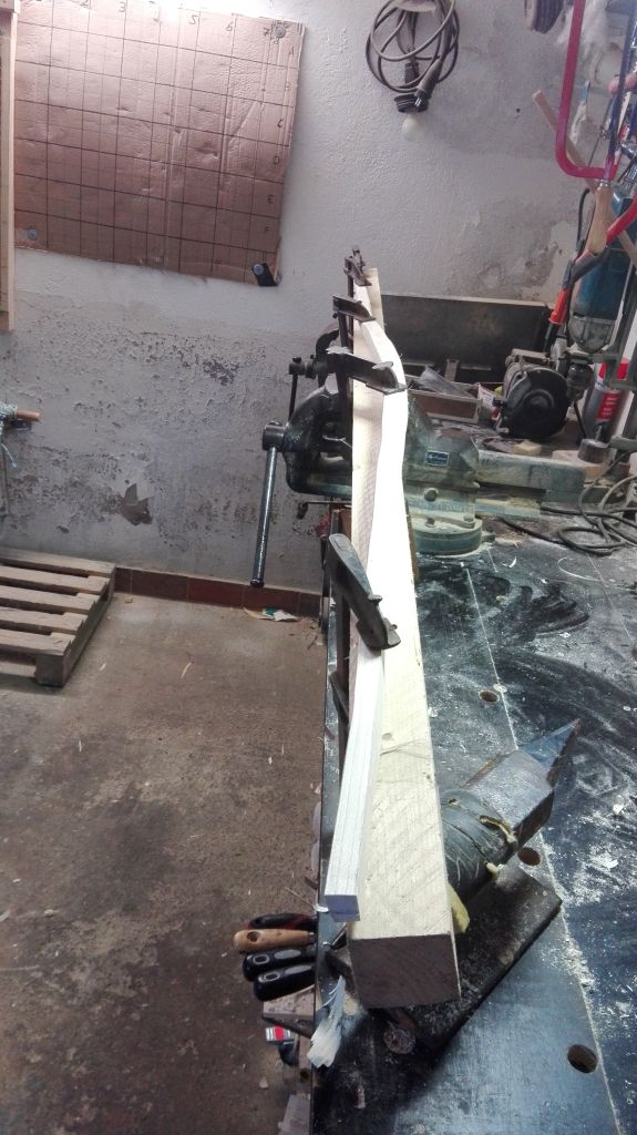

So und weiter geht's.

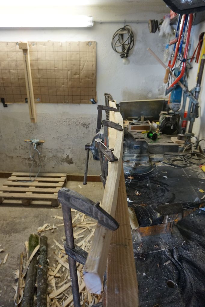

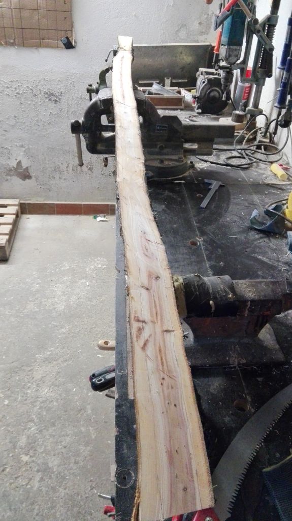

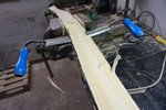

Bergulme

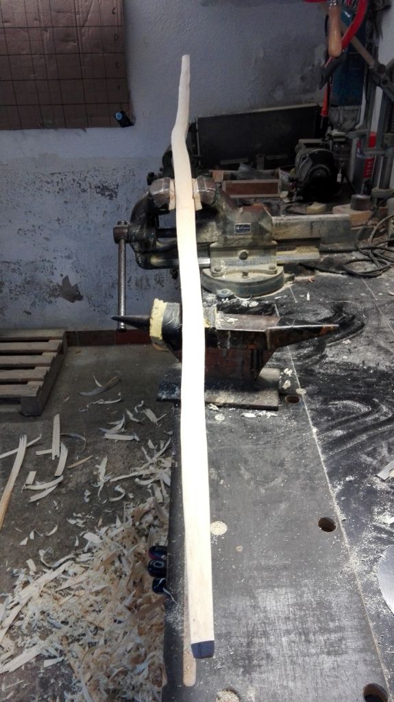

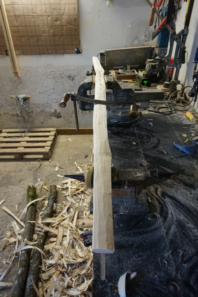

Ich habe heute die Ulme in der Breite und Dicke reduziert und nahe an das endgültige Bogenmaß gebracht. Da der Rückenring zu dünn war, habe ich einen Ring abgetragen. Der Ring ist in den Hauptbiegezonen ausreichend dick für mein Projekt, hoffe ich zumindest. Mal schauen vielleicht hole ich 70-80# heraus. Man der war noch ganz schon nass unter dem ersten Ring, bin gespannt ob ich ihn trocken bekomme. Er ist jetzt in den Keller gezogen bei 60% Luftfeucht und 18°C und wiegt zur Zeit 1491g.
hier sieht man wie dünn der Ring war
Nach 45min. war der Ring runter, ging wirklich gut
Hier sieht man wir dick der jetzige Rückenring ist(recht der Strich ist der Griff)
Fertig vorbereitet
Fertig vorbereitet
Und wieder festgeschnallt
