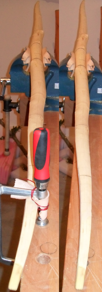

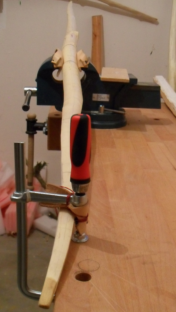

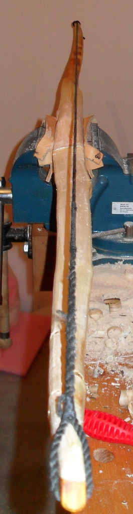

Und jetzt gib ihm:
In der Flucht:
Die Sehne war 1 1/2 Zoll zu weit rechts also jetzt drüberhinaus biegen...

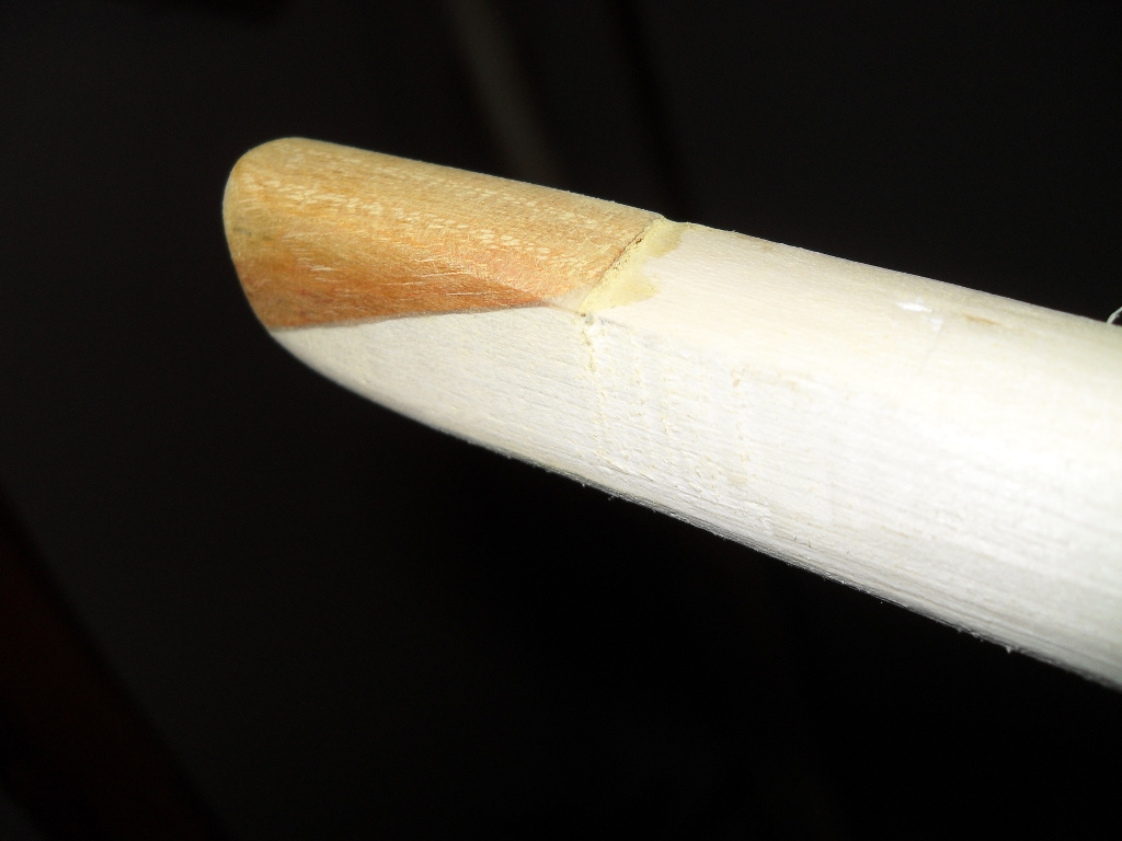

Ach ja und dann:
gelbes Holz auf die Tips (Bowster sei Dank!!)

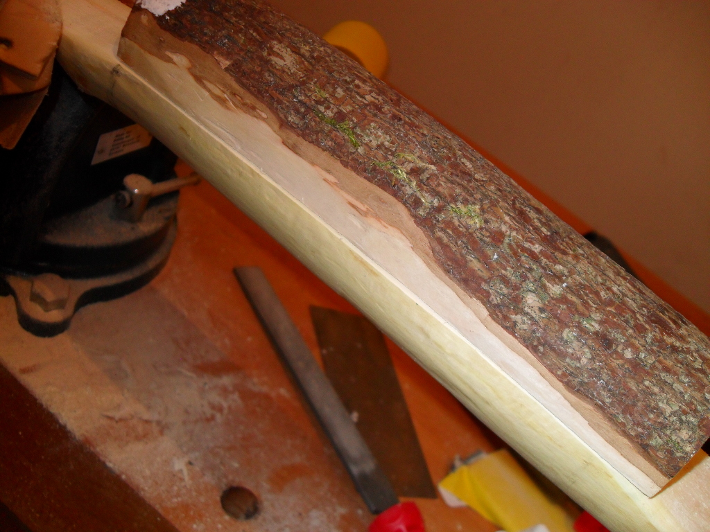

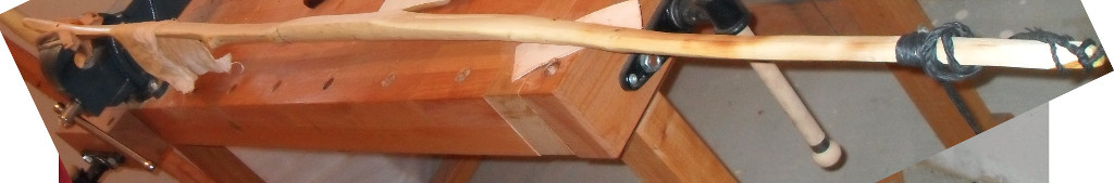

So, nach 24 h im Keller (17°C, Luftfeuchte hoch) mal schaun was geht:
Schaut schon mal ok aus, den Rest mach ich wahrsch. per Heat-Gun + Öl
"Experten"tipp: 24h nach dem Dämpfen nicht aufspannen versuchen, er biegt sich im Dämpfbereich immer noch wie ein Kaugummi :o
Ich hab ihn dann doch nochmal in die Zwinge genommen (pressiert ja nix) und werd ihn morgen evtl. heatgunisieren und dann auf die Heizung legen.

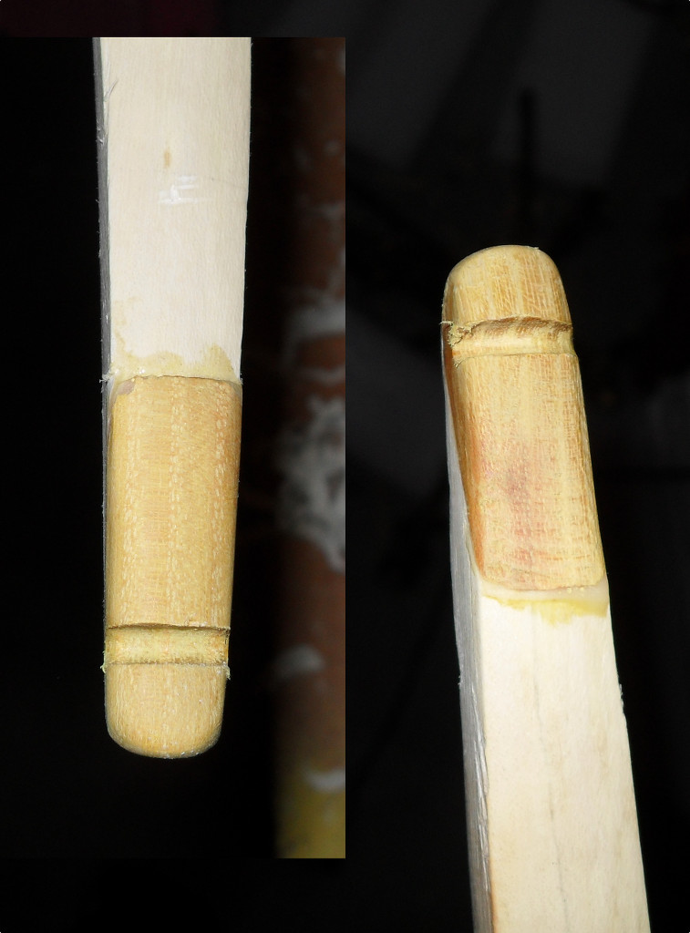

Ach ja das noch
Sehnenkerben rein
Sehnenkerben rein

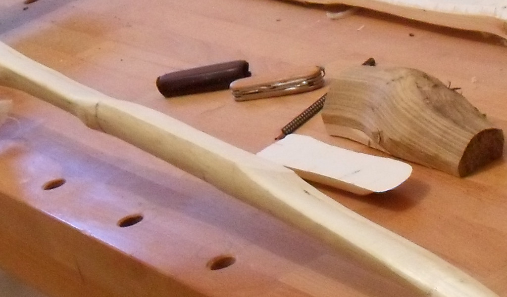

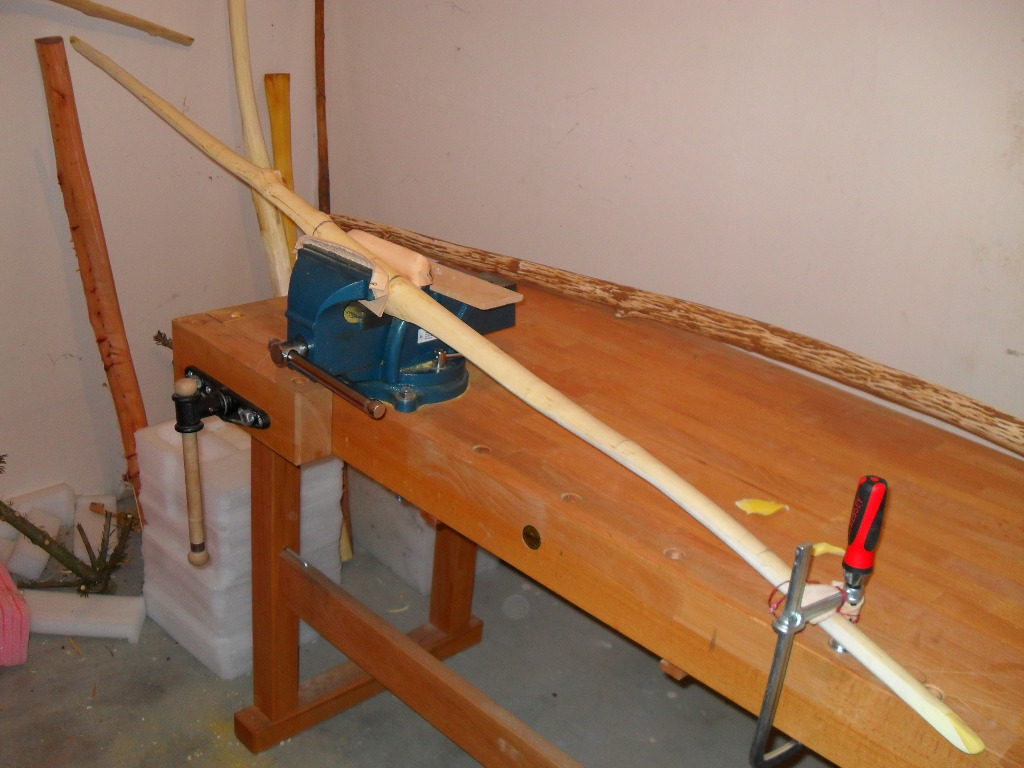

So nach dem Kochen, Braten und Biegen, liegt die Sehne leider immer noch 1 1/4 Zoll daneben.
Aber aufgeben ist blöd. Also bekommt er jetzt zur Strafe erstmal einen Hartriegelgriff und dann versuche ich ihn einfach so zu Tillern (oder hätte wer einen anderen Vorschlag?).
Abgeschnitten mit der Ryobasäge, dann ein Längsschnitt, dann mit der Raspel und mit dem Schmirgelpapier einigermassen plan gemacht, wieder angerauht, entfettet mit (CH3)2CO
und dann mit 2K-MMA-Kleber (im Lagerhaus (=die Baywa der Ostmark) hat man eine UHU-Phobie und da mein 2K-Epoxy 300 aus ist musste ich notgedrungen den nehmen, bin ja gespannt ob det hälllt ...) gepappt,
Hier nur ein Bild ohne Papp, weil der Gestank vom 2K-MMA Kleber im fensterlosen Kellerraum sogar den hartgesottenen Chemiker durchaus beeindruckt ...

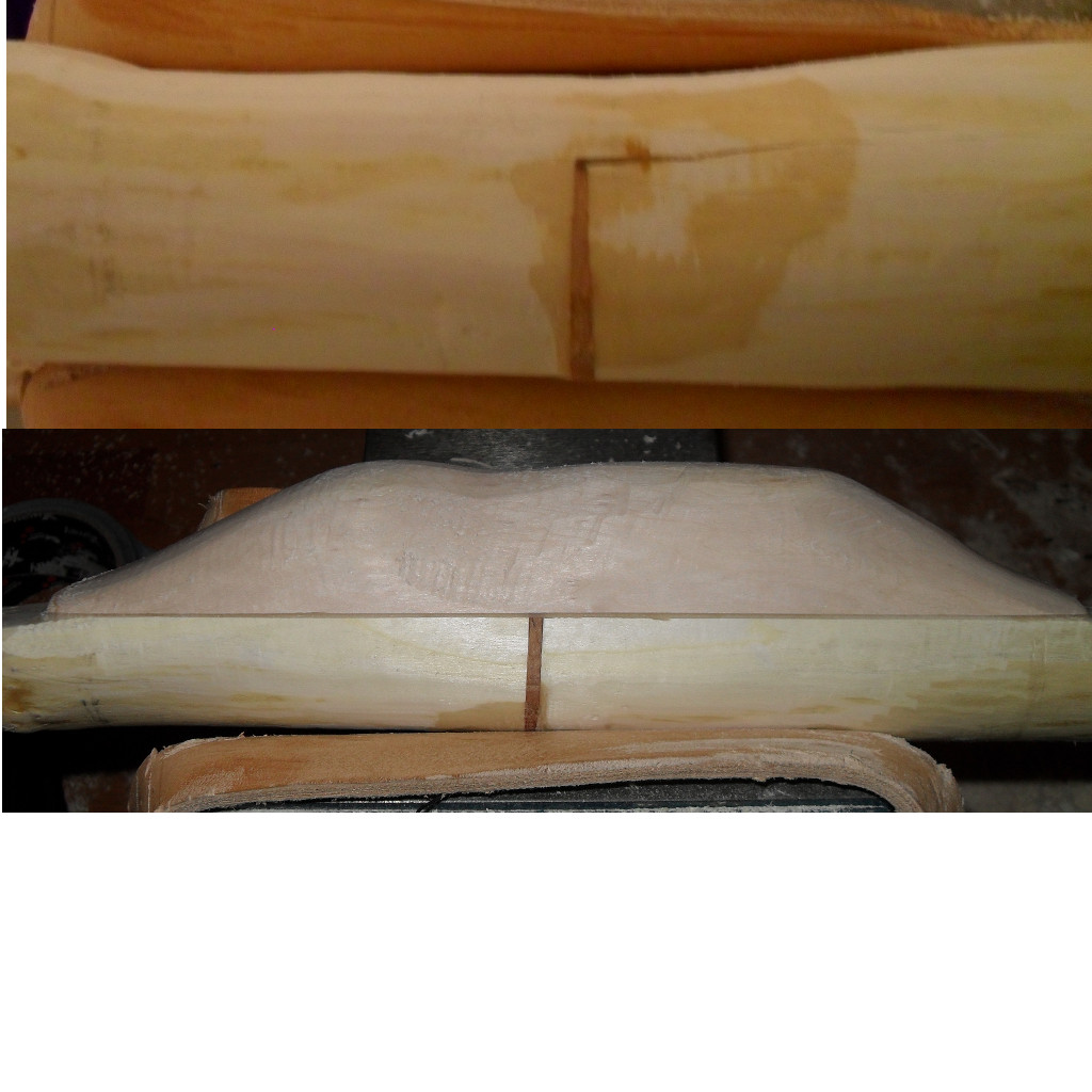

Da sich noch kein Schiri gemeldet hat, dachte ich ich mach mal wie Ilmarinen vorgeschlagen hat einen Wolfschen Keil, also gerechnet und gesägt und dann nach Dämpfen vorsichtig eingesetzt und mit Uhu E 300 geklebt. Leider gab es auf der Wolfschen Homepage kein Bild sondern nur Text und ich hatte in einer kurzen Google-Suche nur ein Bild gesehen, wo und jetzt kommts --- im Griff senkrecht zum Bogen eingesägt wurde (!) --- ich hab das dann ohne viel Aufhebens auch so gemacht, aber dann ist mir das ganze später doch etwas spanisch vorgekommen und ich hab hier noch weiter gesucht und gesehen dass man ihn --- logischerweise --- schräg einsetzt!
Ja gut was soll man machen. Der Keil ist jetzt drin (Kirschholz) und die Sehnenlage passt zumindest. Dann hab jetzt den Griff bauseitig wieder plan geschliffen angerauht, entfettet und jetzt das Hartriegel-Gegenstück draufgeklebt (Endfest 300) und eingespannt. Morgen ist das ausgehärtet dann gibts wieder ein paar Bildchen.
Grünhorn
Beiträge: 502
Re: Saplingbow 10, Grünhorn, (Spitz?)Ahorn+x?
Beitrag von Grünhorn »
Na dann weiter im Text, also erstmal die gute Nachricht, die Sehnenlage ist jetzt ok (super auch nicht):
Immerhin liegt sie auf der Schusseite (bisher)
Aber jetzt der "Wolfsche" Keil in der Grünhorn-Variante...
Wolfkeil des Todes .... samt Einriss

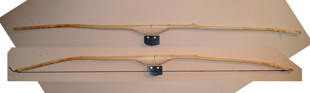

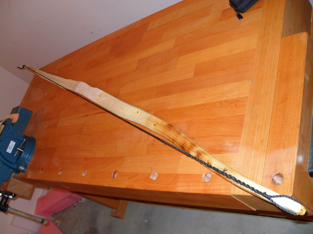

Egal, so schau er jetzt von der Seite aus:
Und wenn wir schon so weit sind kann man ihn auch aufspannen (der üble Deflex kommt übrigens vom Einspannversuch 24 h nach dem Dämfen ...)
Soweit so komisch, ...
Die Hauptfrage ist ob der Griff mit dem Keil hält, ich nehme Wetten entgegen ...
