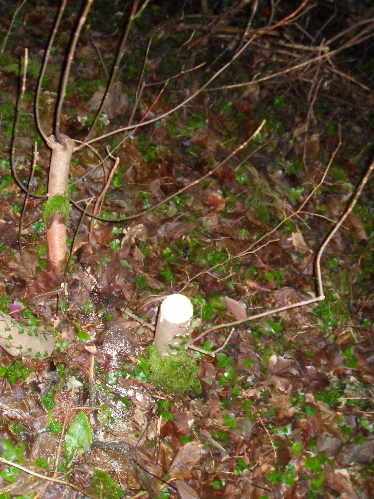

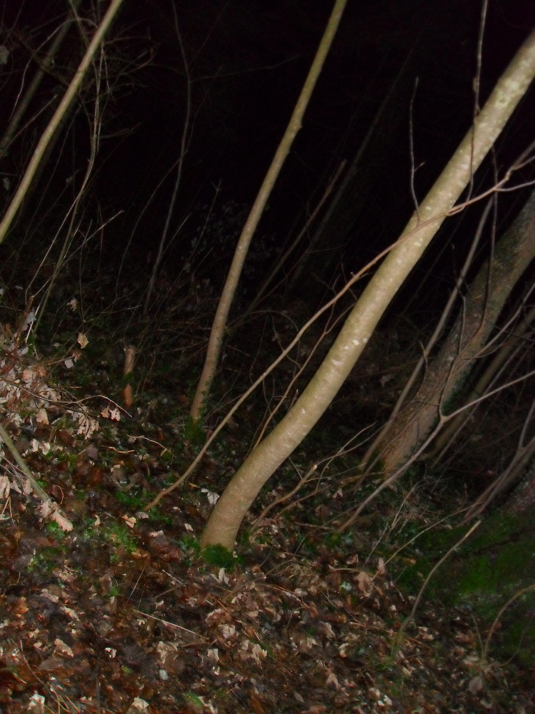

Hier ein (wohl Spitz)ahorn aus dem Unterholz (der zweite v. links): Was ich nicht gesehen hab ist, dass ich wohl einen Nachbarn hab der hier letztes Jahr vielleicht auf die selbe Idee gekommen ist

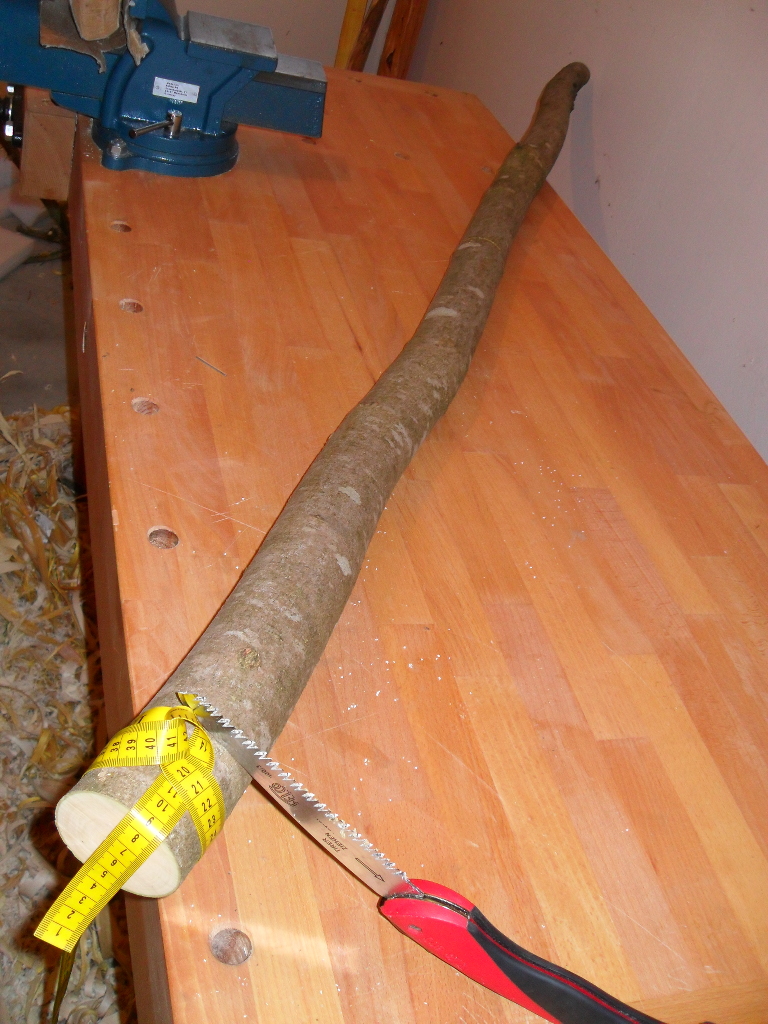

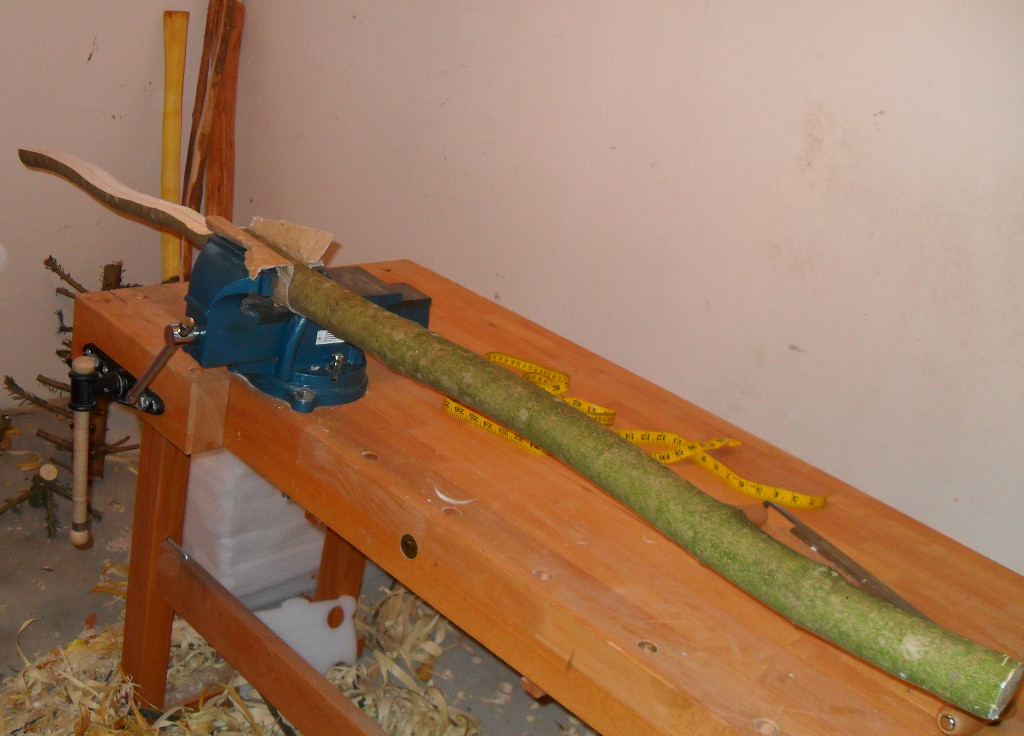

Dann gehts mal los, der Stengel is wieder so ein krummer Hund, im Wald hat er noch steckerlgrad ausgeschaut..
. Also eine möglichst gute Kompromisslage habe ich versucht zu finden, und dann runter auf den Markkanal, erst eine und dann die andere Seite .

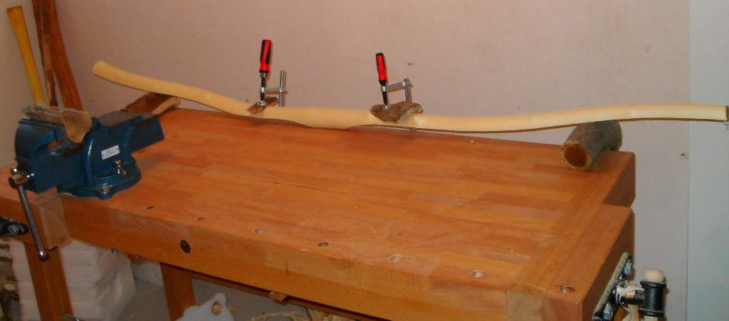

Dann geschepst (entrindet) und das Werkzeug : Und zum Schluß noch ein Entlastungsschnitt im Griff (nicht gezeigt) mit der Kinäsersag ..., dann leicht reflex eingespannt und die Schnittflächen mit Ponal zugepappt.

Bin grad mit einer fetten Achillessehnenentzündung fast zur Untatätigkeit verdammt

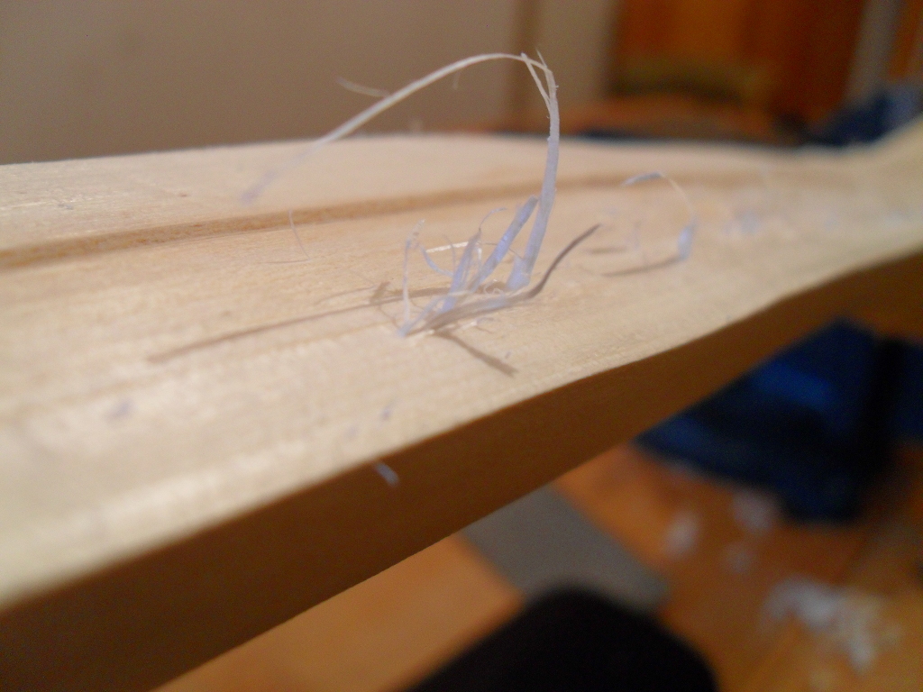

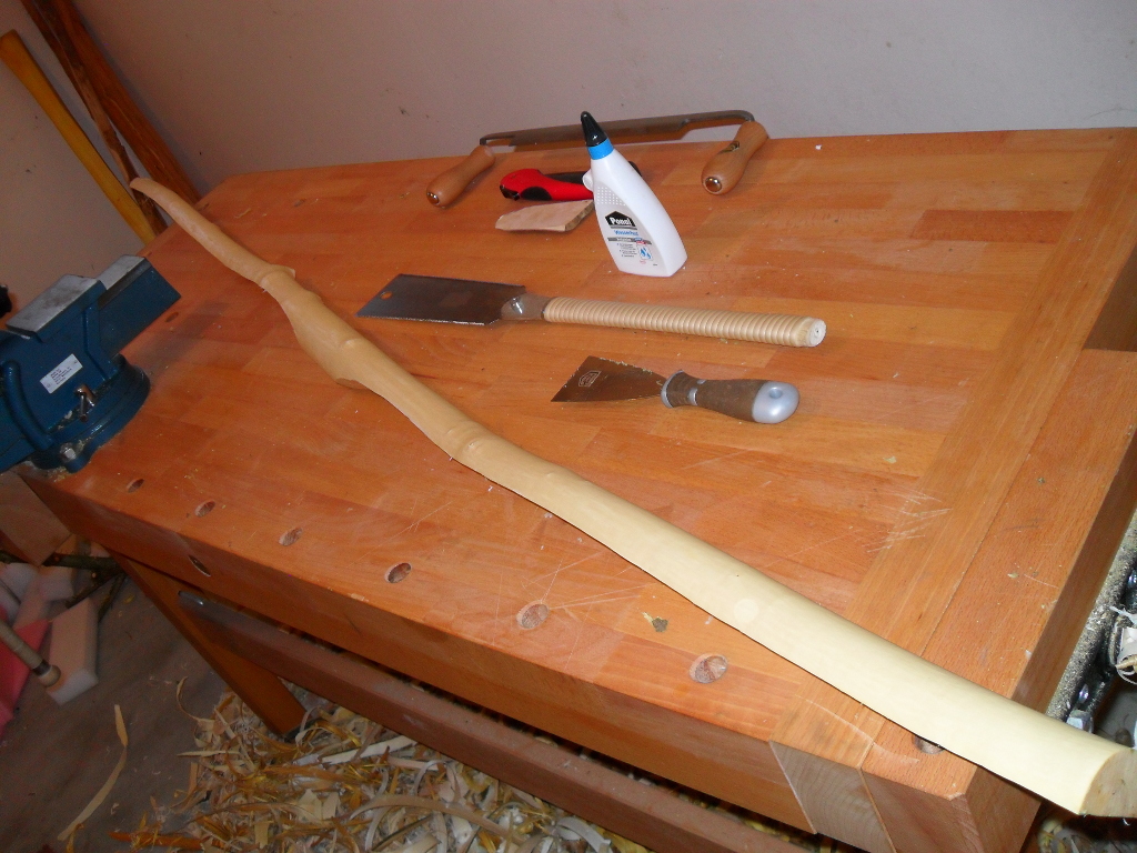

. Aber da es heute wieder etwas besser ist hab ich den Stave mal aus den Zwingen genommen, ein WA ist deutlich reflex geworden, der andere etwas weniger. Dann hab ich mir mögliche Sehnenlagen angesehen, und festgestellt dass es ganz gut ausschaut. Ich wollte ihn bauchseitig mit dem Ziehblech etwas glätten um auch schöner Anzeichnen zu können. Eigenartigerweise franst er dabei ziemlich aus. Wer hat sowas schon mal gesehen?
Auch der Grat an der Zeihklinge pappt sich dabei zu. Scheint eine Eigenschaft des Ahornholzes zu sein?!
Re: Saplingbow 10, Grünhorn, (Spitz?)Ahorn+x?
Vielleicht ist das Holz noch zu feucht für die Ziehklinge?
Du arbeitest wahrscheinlich gegen die Faser.

Nein, ich habe beide Richtungen versucht (und auch diagonal). Dass er dafür noch zu nass ist wär auch komisch, weil ich ja gerade mit der Ziehklinge nur an der Oberfläche arbeite. Aber im Prinzip könnte es natürlich sein ...

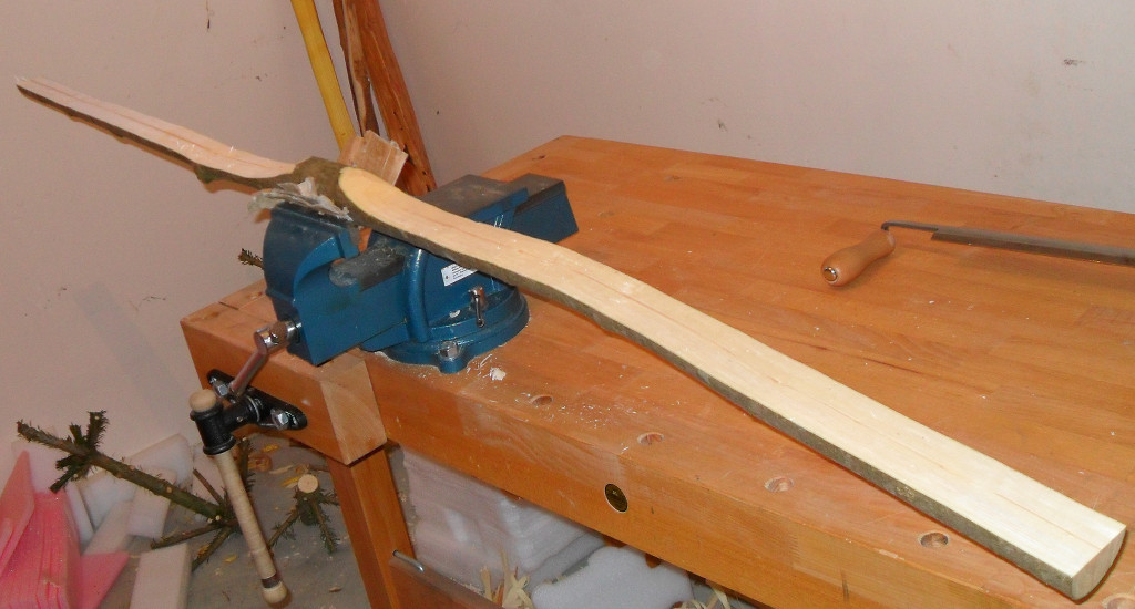

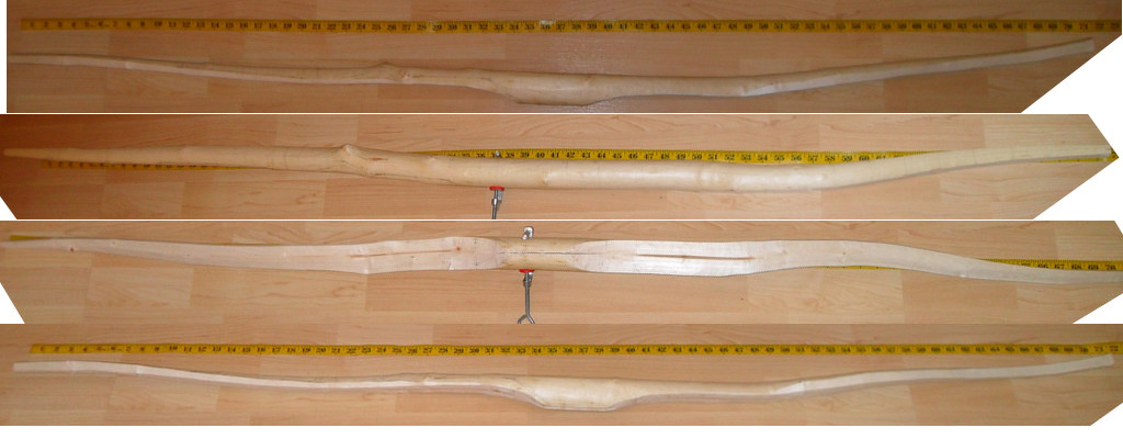

Hab jetz mal die Profile grob rausgearbeitet. Der linke (obere) WA hat einen üblen Astknubbel den ich nicht in die Mitte bring.
Eine innere Stimme sagt mir: Enden flippen. Kann man das empfehlen bei einem solchen schlängligen Verlauf?
Knapp 4,5 cm.
Ich würde die Enden nicht flippen. Der rechte WA ist eh schon leicht reflex am Ende.
Höchstens den linken angleichen.
Jörg
Jörg
Ich würde den Knubbel einfach am Rand lassen und versuchen den dort Faserverlauf möglichst unverletzt zu lassen. 4.5 cm Breite ist bei Ahorn schon ok. Irgendwo im Knubbel ist evtl Totholz oder zumindest ne härtere Stelle, dort könnte es dann vielleicht zu Verdrehungen kommen, oder es kommt Totholz am Bauch zum Vorschein. Allerdings habe ich wohl auch noch nicht viel mehr Bögen auf dem Buckel wie duGrünhorn hat geschrieben:Knapp 4,5 cm.

wenn ich alles zusammenkratz mit Kinderbögen etc. sinds wohl 15 oder so. Aber du hast glaub ich schon einen guten Ahorn wenn ich mich recht entsinne! Ich werds so machen.
(Wahrscheinlich bei Ahorn ein Käse so einen krummen Hund zu nehmen, weils die eigentlich auch in grad wie Sand am Meer geben sollte, aber ich hab halt jetzt keinen anderen ...)

Mein Ahorn ist zwar recht sauber, aber der hat wohl einiges an Zugholz, weil der Stamm unten schräg rausgewachsen war. Das Holz ist dem Gefühl nach auch nicht sehr dicht. Mit der Ziehklinge habe ich noch nicht gearbeitet, aber mit dem Ziehmesser konnte ich (dünne) Streifen auf ganzer Breite (5-6 cm) runterziehen...
Bei deinem scheint die Sehne auch noch nicht durch den Griff zu laufen, oder?

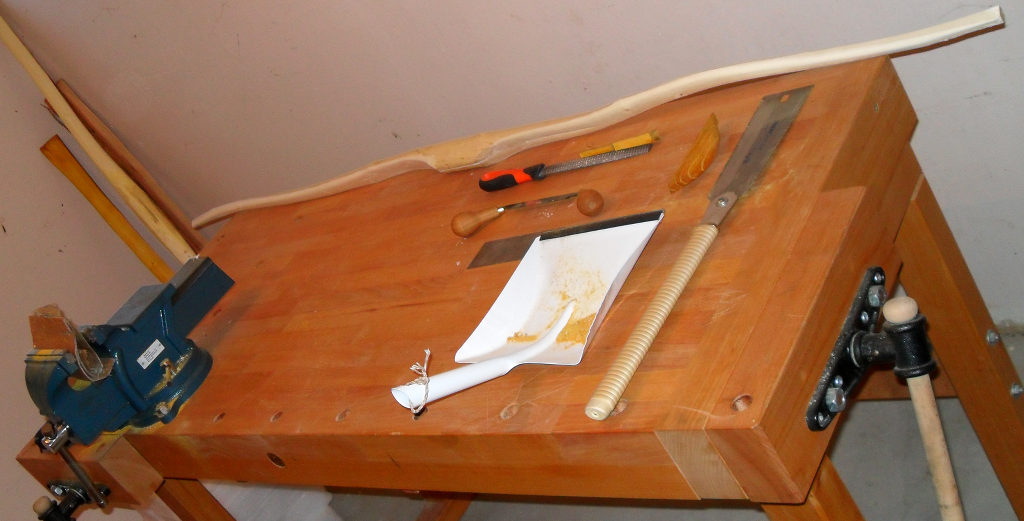

Heute hab ich ein bisschen Kanten gebrochen und mit dem kleinen Schnitzmesser und der Ziehklinge alles etwas vorgearbeitet (Dicke der WA angeglichen) und gerundet und erste Bodentillerversuche. Ausserdem hab ich mir ein paar Osageverschnitte zurechtgesägt.
Ich lagere ihn jetzt im Wohnzimmer.
@ Pablo: Ich sehe das eigentlich auch als Winterbeschäftigung. Aber seit dem Herbst bin ich mit der "neuen" Werkstatt doch zu einigem gekommen. Sehnenlage: doch wie ein durch ein Wunder läuft sie im Moment "nur" 1cm vom Markkanal. Aber ich hab noch nicht aufgespannt.

PS @ Sehnenlage: Ich hab jetz auf deine Frage, Pablo nochmal nachgesehen, das Ding hat sich jetzt beim weiteren Trocknen nochmal heftig verzogen, und natürlich in die "falsche Richtung"
. Jetzt liege ich in der Griffmitte ca. 3,5 cm daneben. Da werd ich wohl dämpfen müssen ...
