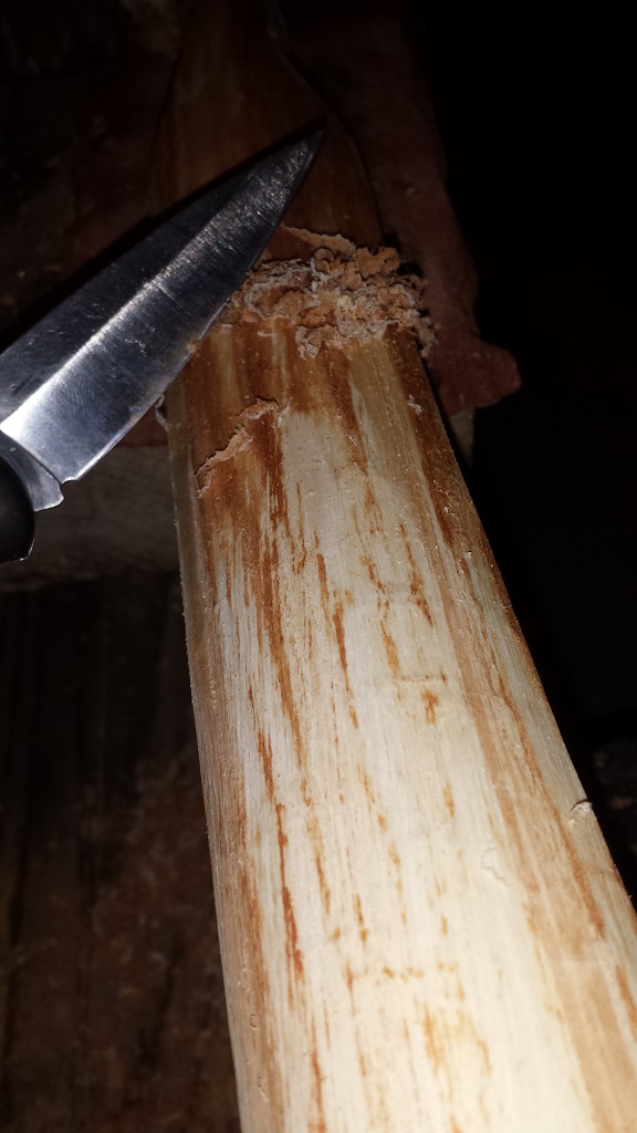

Rücken mim Taschenmesser grob saubergekratzt

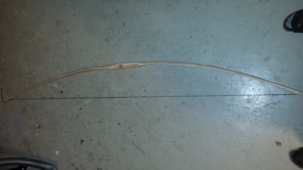

Erstes Aufspannen mit lautem Knacks

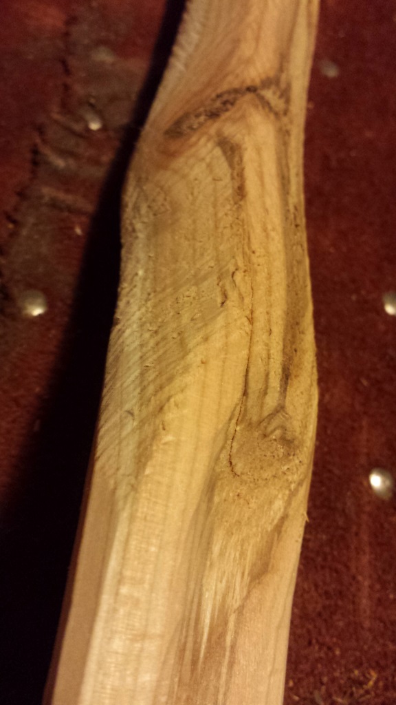

Wie befürchtet gabs n Riss im Griffbereich
Ordentlich Haulteim auf alles drauf und reingeföhnt
So wie befürchtet hat sich ein Riss im Griff gebildet. Hab alles mit Hautleim eingepinselt und drübergeföhnt bis es gut eingezogen war. Darf jetzt mal bis heute Abend trocknen. Werd ihn dann aufspannen und schauen wie sich der Griff verhält.

Problem: Das Kleben hat nichts geholfen. Der Riss ist beim ersten Aufspannen direkt wieder aufgegangen. Nur durch Fönen bekomm ich das gammel-Holz nicht dazu sich ausreichend vollzusaugen :( . Hab mir jetzt mehrere Varianten überlegt:
I
Ich probiers auf gut Glück
II
Sehnenwicklung um die Stelle
III
Griff runterschrubben und nen neuen Aufkleben
Meinungen?

ich würde ein Pflaster aus Leinen mit Hautleim oder Epoxy um den Griff legen und dann mit Kleber wickeln, oder den Griff mit dünnen Knochen oder Hornplatten verstärken.

Tom Tom hat geschrieben:...Griff runterschrubben und nen neuen Aufkleben...
Dürfte am schnellsten und haltbarsten gehen - meine Meinung.

Dem schließe ich mich an.
Wenn da einmal n Riss drin ist, hat der das Bedürfnis immer wieder und weiter zu reißen.

Ich denke die sauberste Art wäre es den Griff bzw den faulen Teil auszutauschen. Der Ast im Griff sitzt natürlich doof dafür. Ne wicklung am Griff kann aber auch richtig Geil ausschauen, wird aber sicher nur ein weiter reißen verhindern.

Wird denk auf Austauschen rauslaufen.
Obwohl ich da eigentlich kein Bock drauf hab da ich des ganze von Hand machen muss ::)

Meinst Du der war trocken genug für Hautleim?
Trocken aussen denke ich schon, aber im Innern? ich glaube nicht dass der schon richtig Festigkeit aufbauen konnte. Ich täts noch mal versuchen aber erst später.

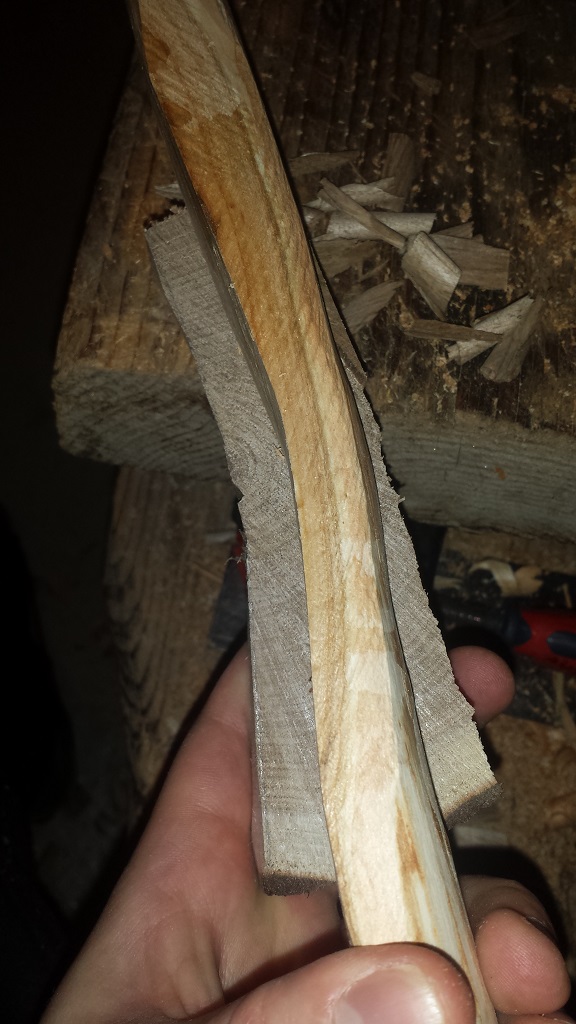

Erstmal alles wegschneiden was nicht passt
Aufzeichnen (hier falsch rum aufgezeichnet... is mir dann erst nachm rausschneiden aufgefallen)
Nochmal neu Aufzeichnen
So nachdem ich erstmal alles weggeschnitten hatte blieb nicht sonderlich viel Kirsche übrig.
Ein Stück Schwarznuss von der Schwäbischen Alb rausgesucht und erstmal falsch rum angezeichnet >:( .
Anschließend richtig rum angezeichnet und grob rausgeschnitten. Jetzt muss ich das passend feilen und verkleben.
Dazu hatte ich gestern keine Lust mehr. Nur mit ner Schnitzbank ohne nen Vernünftigen Schraubstock oder Bandschleifer wird das ne ziemlich nervige angelegenheit.

Servus, die Jahresringe von der SChwarznuss stehen aber nicht gut, ob die hält?
Beiträge: 3952
Hat Dank erhalten: 16 Mal
Re: Saplingbow 10, Tom Tom, Vogelkirsche
Wird sich zeigen. Is aktuell das einzige was ich da hab außer Osage und das passt ja nicht so wirklich zum Saplingturnier.
