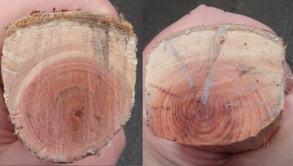

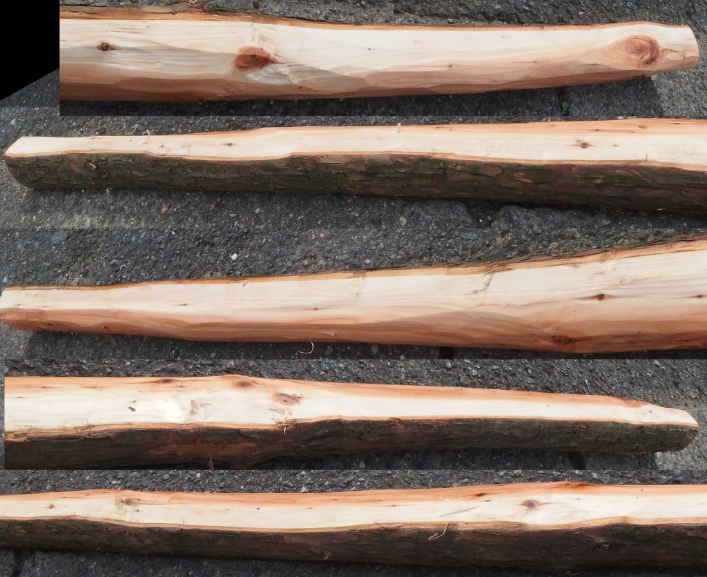

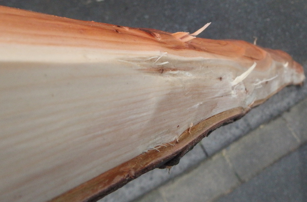

So, habe das Stück mal vor die Garage geschleppt und bei Sonne Bilder gemacht. Stirnseiten und Seitenansichten anbei. Ich weiß nicht, wie stark bei Eibe der Kontrast zwischen Splint und Kernholz aussieht, aber besonders stark ist er nicht ausgeprägt, wobei die Bilder bei Sonne da ggf etwas täuschen, aber urteilt selbst.
Grüße,
Uranus

Hm, das sieht für mein Auge schon aus wie viel Splint und wenig Kern. Ein Eibenstück wie das ganz oben auf dem Bild hatte ich auch einmal. Das war ein Stück Holz, um das Material kennenzulernen und ist dann beim Grünabfall gelandet. Etwas besseres habe ich daraus nicht hinbekommen, weil die Grenze zwischen Kern und Splint so sehr unregelmäßig verlief. Wenn Du ein Stück hast, welches diesbezüglich etwas gleichmäßiger ist, sollte die Chance, einen Bogen hinzukriegen, besser sein.
Mein Eibenbogen lag vorher in einem Ästchen, welches einen Durchmesser von ca. 4 cm hatte, wenn ich mich richtig erinnere. Dafür hatte es eine gewisse Länge, so dass ich grundsätzlich einmal einen Bogen bauen konnte. Das ist er:
http://www.fletchers-corner.de/viewtopi ... 53#p550653
Stellenweise ist der Splint sogar am Bogenbauch zu sehen. Ich konnte es kaum glauben, dass dieses Exemplar überhaupt fertig geworden ist. Immerhin habe ich aber so mit dem Material erste Bekanntschaft geschlossen.
Im Hinblick auf das Potenzial eines guten Eibenstaves ist das sicher natürlich kein sinnvoller Bogen. In dem Punkt muss man es so sehen wie Blacky. Aber 30# hat er und wenn ich ihn kürzen würde, kämen noch ein paar Pfund dazu.Wenn Dir so etwas als Test reicht, wäre ein Stück mit einem relativ geraden Grenzverlauf zwischen Kern und Splint vielleicht ein passender Kandidat.

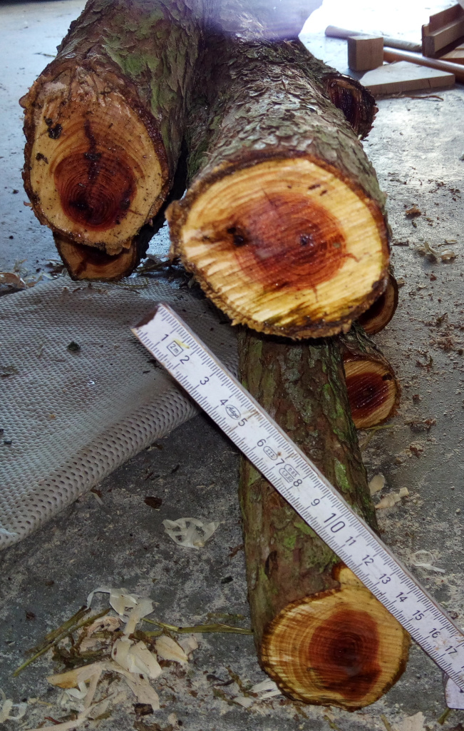

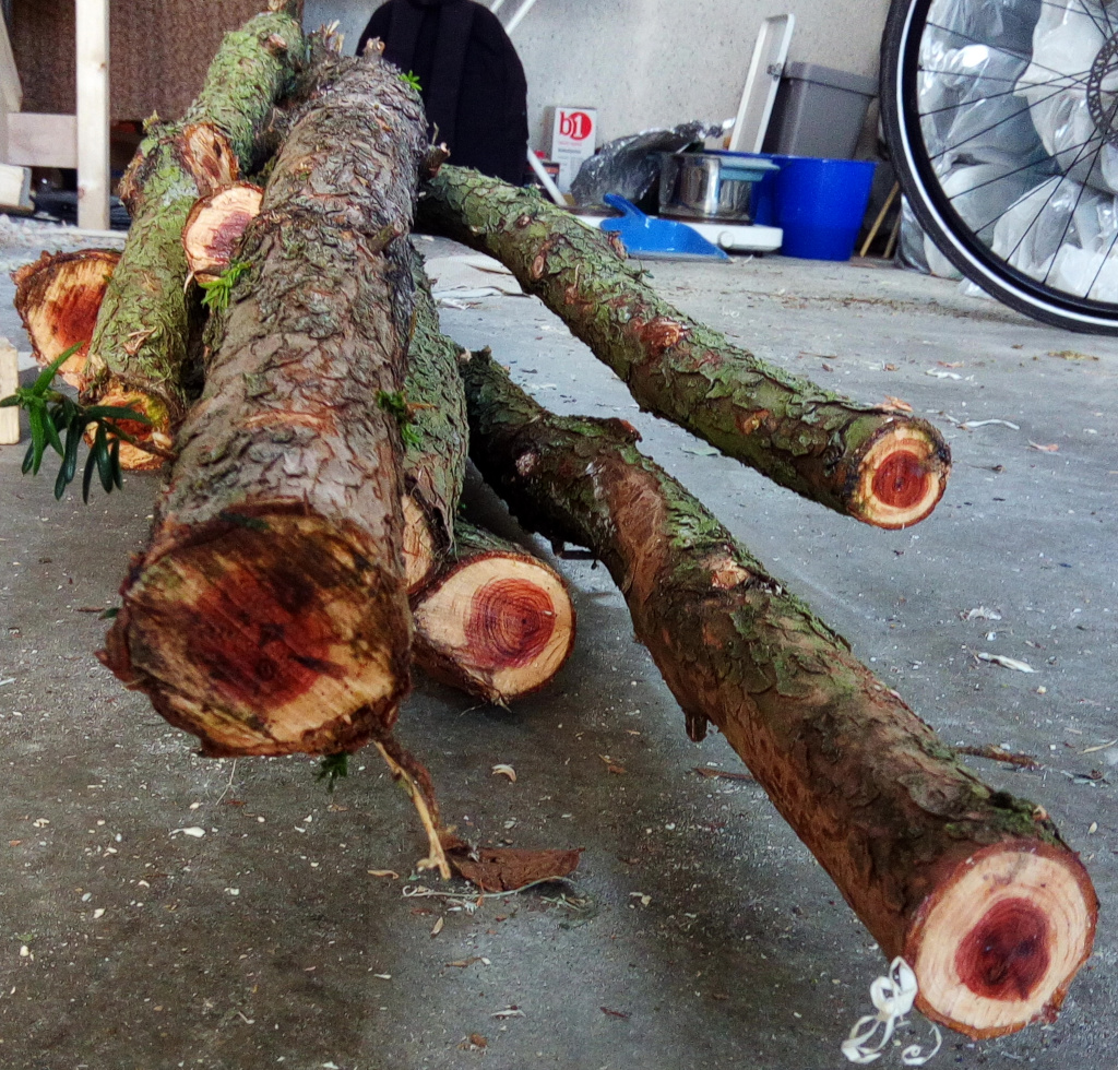

Hallo Ralf, danke soweit für die Tipps. Ich habe Deinen Bogen mal angeschaut und auch intensiv den älteren Thread von Chirion gelesen, wo er aus dünneren Eibenästen lauter Bögen baut. Ich bin definitiv sehr gespannt, was daraus geht. Inzwischen wurde die Eibe gefällt und ich konnte insgesamt acht Äste mitnehmen, die von 1,60m bis 2,00m lang sind, einigermaßen gerade und 4 bis 7cm dick sind. Bilder der Stirnflächen anbei - sind leider keine guten Bilder, nur per Handy mal eben aufgenommen. Ich muß nochmal bessere Bilder machen, wenn ich mir einen solchen Ast mal vornehme.
Das oben gezeigte Stück habe ich inzwischen zur Übung ziemlich bearbeitet. Da mir der Splint zu dick war, habe ich da einiges von runter geschnitten und kann dann das Ringe abtragen bei Eibe üben ;D ist aber noch nicht fertig und steht als Probierstück weiter in der Garage rum. Ich will es aber auf jeden Fall noch etwas ausprobieren. Dazu muß ich aber mal zuverlässig das Schärfen von Ziehklingen hinbekommen (gelingt mir irgendwie nur zufällig bei jedem fünften Versuch oder so) und dann fleißig Splintringe runter nehmen. Oder doch ein Backing probieren, je nachdem. Wahrscheinlich werde ich aber erstmal einen der Äste bearbeiten, da habe ich weniger Mühe vor mir.
Viele Grüße,
Uranus
