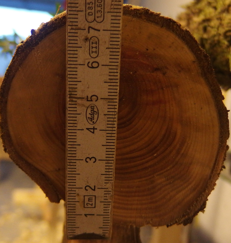

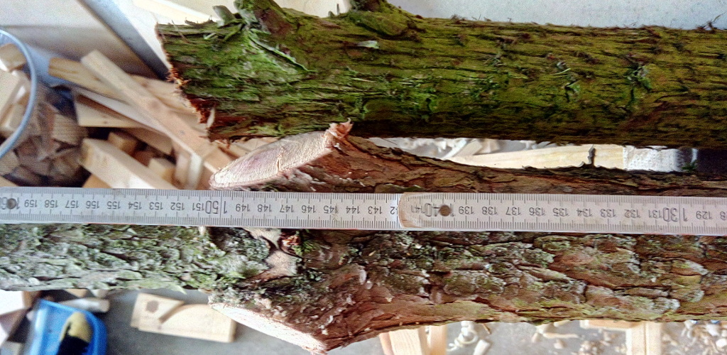

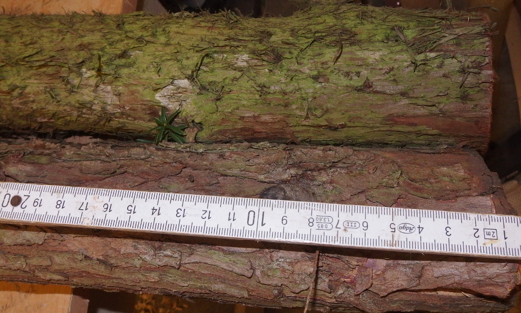

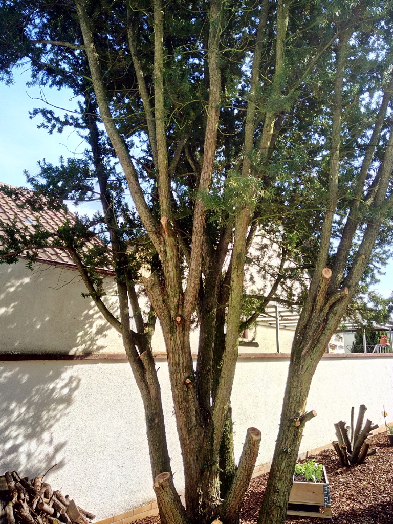

Hallo, schon mal vielen Dank für die Tipps soweit! An Spleißen hatte ich gar nicht gedacht. Ich bin heute extra nochmal hingefahren, um Bilder zu machen, und das längere Stück, das da seit einer Woche in der Ecke des Gartens liegt, vor der Witterung zu retten. Es ist ca 1,70m lang, davon 1,40m ca bis zur Astgabel. Da lag ein zweites Stück rum, daß auch von der gefällten Eibe sein soll (ca 1,30m lang), aber deutlich leichter ist (wiegt vielleicht 1/2 oder eher 1/3 des anderen Stücks). Ich vermute, das leichte Stück war am Baum schon tot oder ist dramatisch schnell getrocknet (kann aber in der Woche eigentlich nicht). Die Rinde sieht auch ganz anders aus, es soll aber Eibe sein.
Bilder vom gesamten Baum bzw. den möglichen Ästen und Stämmen habe ich auch gemacht. Ich vermute, für die Beurteilung sind aber erstmal die konkreten Stücke interessant? Anbei Bilder davon. Ast 1 ist der schwere Brocken mit 1,4m-1,7m Länge. Ast 2 ist der leichte mit anders aussehender Rinde. Am Ende auch ein Bild des Baumes (Stücke stammen von anderer Eibe), der noch gefällt wird. Die Äste oben im Bild haben so ca 5cm Durchmesser als Maßstab.
Also die Frage: was haltet ihr vom zweiten Stück? Wahrscheinlich übertrocknet und unbrauchbar?
Beim ersten Stück mit ca 1,4m zur Astgabel reicht bei Full Compass Tiller bei meinem Auszug von 27,25" gerade so sogar am Stück, ansonsten Spleiß - Ideen?
Vielen Dank auch für die interessanten Links und Hinweise. Ich habe erstmal die beiden Stücke versiegelt mit Holzleim.

Nachtrag: Stück 1 habe ich so gelegt, daß der Rücken oben wäre, entsprechend das Zentimetermaß angelegt. Splintdicke wäre da 8mm ca. Klingt doch brauchbar für Eibe (ich hab da ja nur theoretisch-gelesenes-Wissen)?

Nachtrag zum Nachtrag: Wiki sagt 6mm gut, an dünnster Stelle maximal 2/3 Splint. Ok, wäre also im Rahmen.

Re: Garteneibe, Frage zu brauchbaren Astlängen
Ich mache es kurz : das Holz ist nicht geeignet um einen sinnvollen Bogen daraus zu bauen.
Das gilt für die komplette Eibe, wie sie da steht. Die hat ja nicht 'oh Wunder' ein anderes Wachstum in den restlichen Ästen.
Zum Holz selbst kann ich sagen zu dünn bzw. zu geringe Nutzstärke, verdreht, verspannt, keine saubere Trennung zwischen Split und Kern.
wenn würde ich es mit einem Ast aus dem oberen bereich der noch stehenden Eibe probieren.
Das Stammholz gibt eine menge Arbeit und nicht gerade viel her.
Vielen Dank dann für die Beurteilung, da kann ich mir die Mühe mit den Stämmen sparen.
WIe gesagt, die Stücke da sind nicht von dieser Eibe, sondern von einer zweiten, aber aus dem selben Garten, ähnliche Eigenschaften also höchst wahrscheinlich.
Ich kann höchstens die Äste von der abgebildeten, sobald ich sie habe, nochmal ablichten. Mit etwas Glück taugen die vielleicht... ich melde mich dann nochmal mit Fotos.
Veto!
Blackys Aussage stimmt, wenn man als Maßstab einen clout-tauglichen 80+x ELB anstrebt.
Für einen 50#-Spaßbogen ist das gutes Holz! Haltbarer und besser als die meisten Eschen, Hasel, Kirschen, Ahörner etc. die wir sonst so verarbeiten.
Ich würde sie sofort nehmen und schöne Steinzeitbogen und auch den einen oder anderen ELB draus bauen!
Eibe ist voller Überraschungen. Ich hatte schon welche, die sah super aus und schoss wie Gummi, und andere, die sahen nach nix aus und gehen ab wie Luzi...
Mein Fazit: Definitiv zum Wegschmeißen zu schade!
