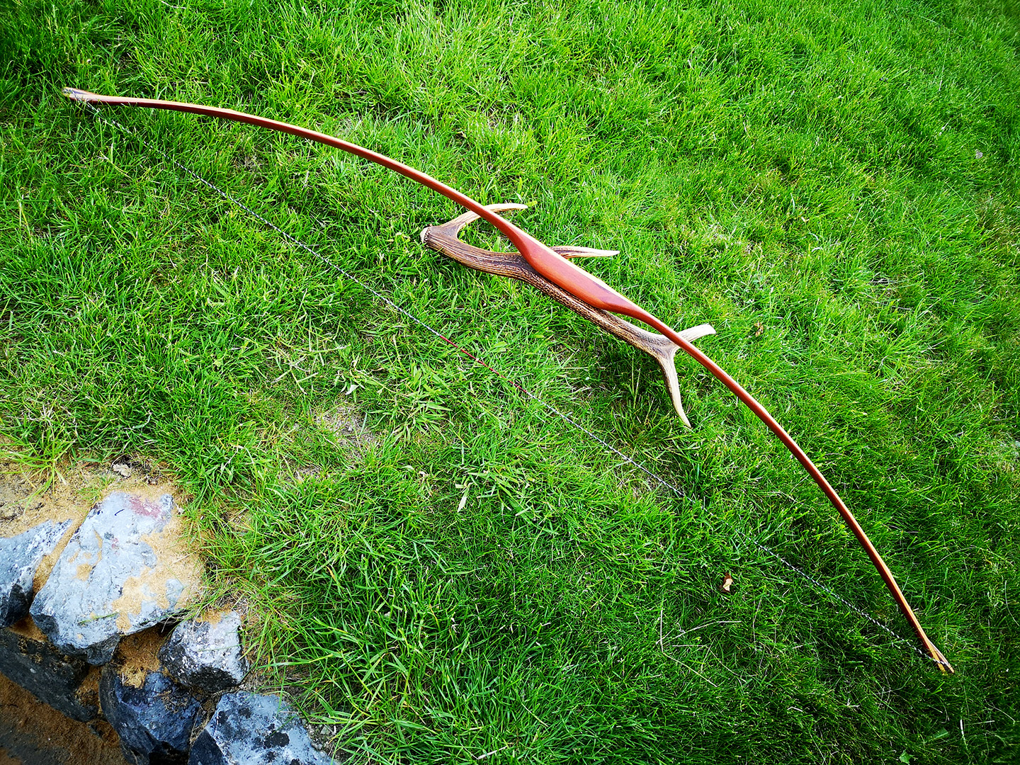

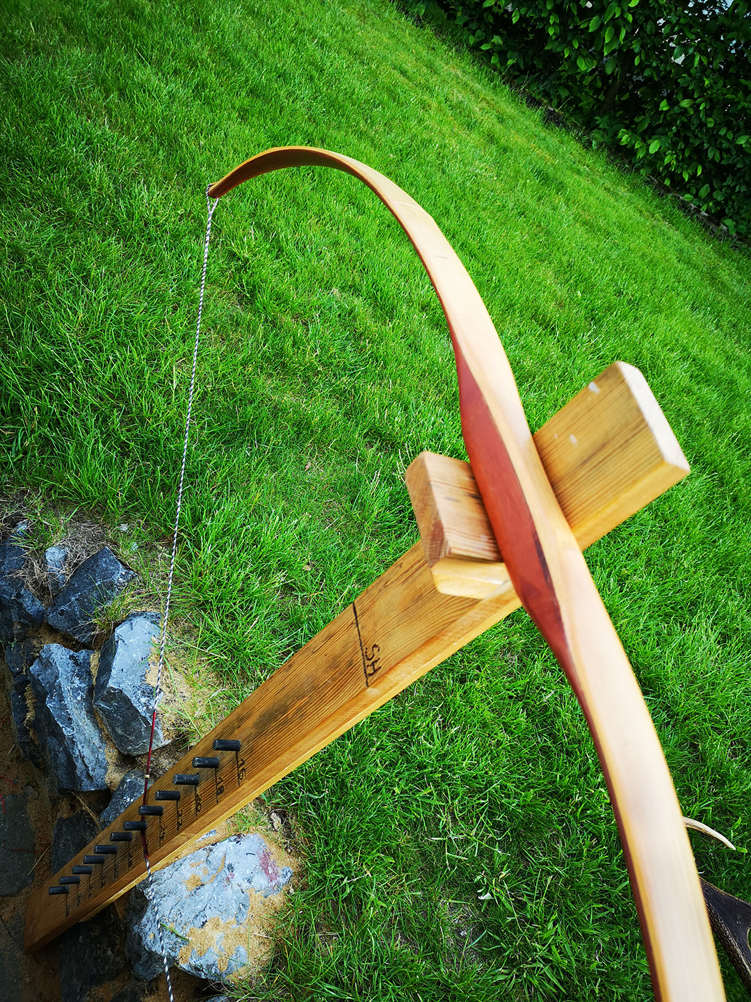

Hey ihr Bogenbauer und Bieger...
Sorry nochmal das ich einen Bogen übereilt hier reingestellt habe...kommt nimmer vor. :)

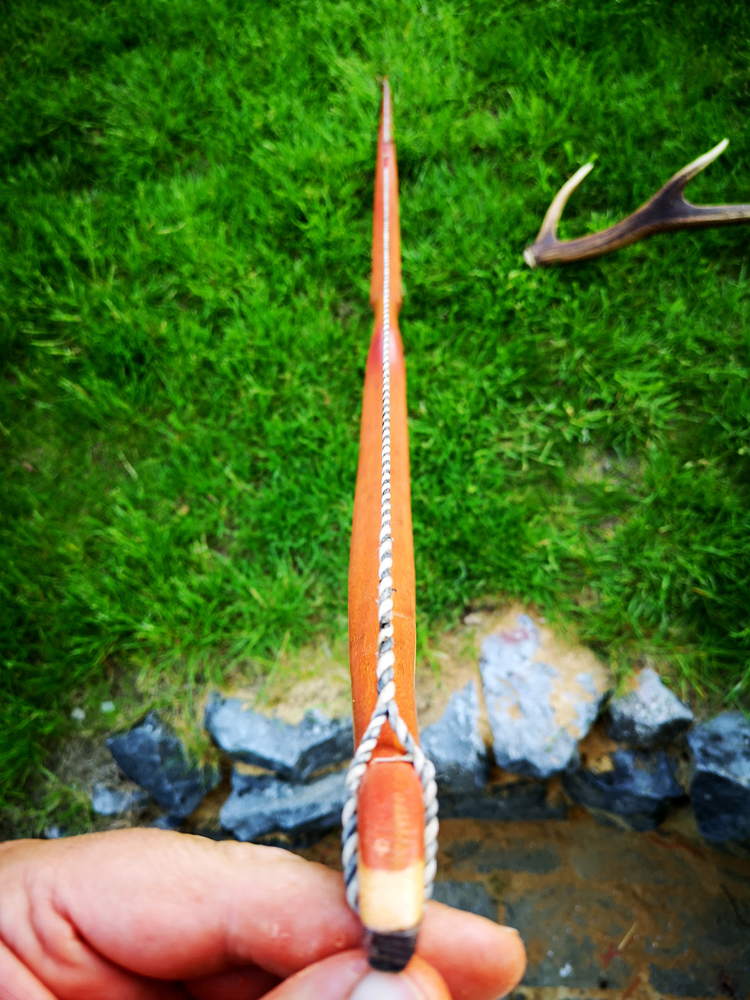

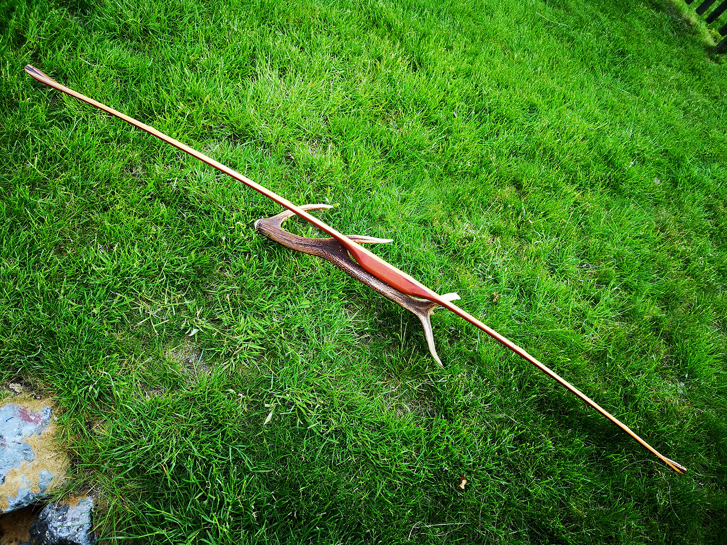

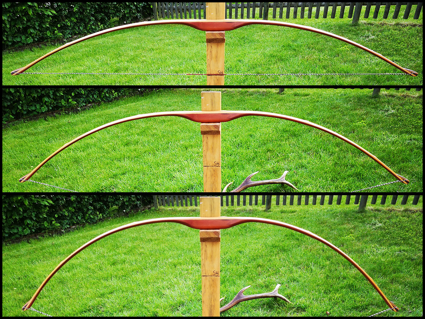

Habe das gute Stück jetzt nochmal überarbeitet und mich an die Kritikpunkte gehalten.
Habe am Griffbereich noch ne Menge weggenommen um im Griffbereich mehr Biegung zu bekommen im Auszug.
Habe an den Enden im Bereich von 30-40 cm etwas mehr Biegung versucht zu bekommen.
Habe die Tipps noch etwas gefeilt und gerundet.
Habe die Bänder die um den Bogen gelegt waren entfernt und dann als kleines Bonbon habe ich den Bogenbauch
mit Boat Soup in rotbraun benetzt.
Alles nochmal ordentlich geschliffen und geschmiergelt…
Jetzt Isser soweit fertig....Auf das Griffleder habe ich vorerst verzichtet weil er mir so gefällt wie er jetzt ist :)
Er hat durch das Nachtillern und der Griffverkürzung locker 18# einbüßen müssen, aber das ist nicht schlimm...
Habe ich mal wieder nen Bogen der unter meine 40# Marke fällt...auch nicht schlecht :)
Daten:
Bambusbogen "Behemoth" 30# @ 28"
Länge: wie gehabt (s.o.)
Sehne: auch geblieben
Material: vertikal verleimtes carbonisiertes Bambus mit BoatSoup verarbeitet in rot/braun.
Tipp Overlays: aus Tropenholz versch. Sorten
Bilder:
Falls es noch was gibt was zu Bemängeln ist bitte posten...KRITIK erwünscht ;)
Dann euch allen eine schöne Woche und freue mich auf eure Meinungen :)
André
PS: Sorry wegen den Unannehmlichkeiten ;)

Re: Erster Bambusbogen "Behemoth" 49# @ 28"
Servus, also die Korrekturen haben sich ausgezahlt jetzt sieht er sehr schick aus und biegt auch wirklich viel besser.

@Schnabelkanne:
Besten Dank Thomas...Hab ich hier doch was gelernt ;)
Schönen Abend noch...
Beitrag von locksley »
Doch schaut deutlich besser aus, als der "Rohling" der ersten Präsentation.
Beitrag von Elbenberger »

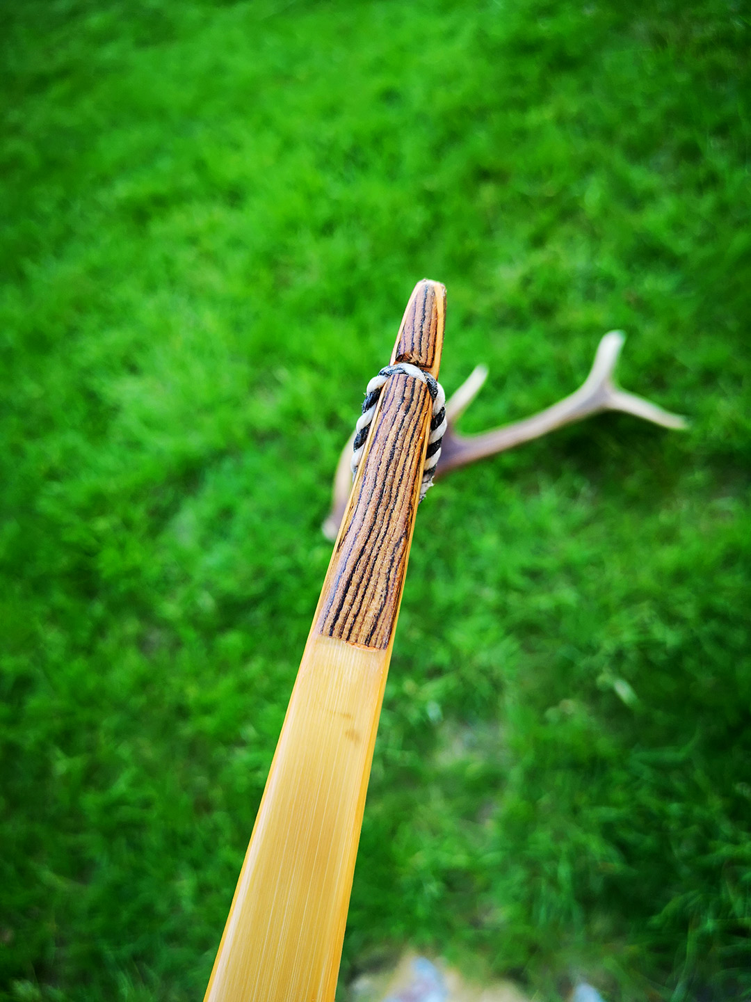

Schon viel besser.Bei den Nocken würde ich die obere helle Lage noch wegfeilen,was du an den Nocken sparst kommt dem Pfeil zugute.
Beitrag von Hetzer »

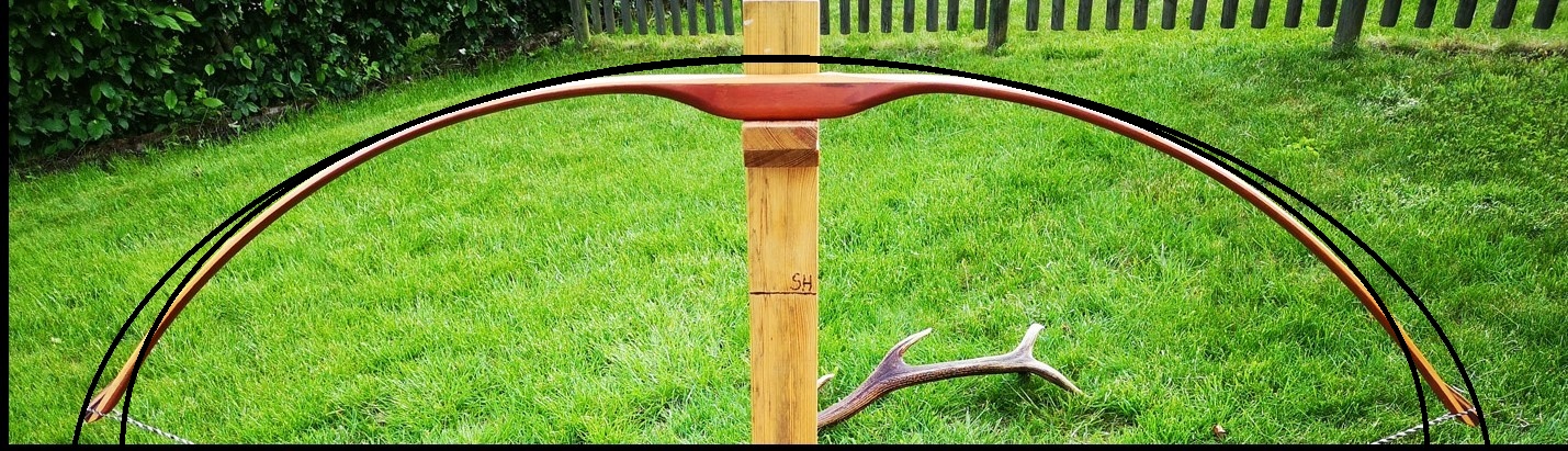

Deine Ellipse is aber auch suboptimal. Hätte er den so getillert, wäre die Sehne schon auf Standhöhe fast am Anschlag. ;)
@Paracellsus
btw: Der Bogen biegt jetzt zu griffnah, deswegen hat er auch soviel Pfunde verloren; es nähert sich zwar dem, was ein Bogen sein soll, optimal issas aber noch nich.
Aber ich würds jetzt auch so lassen, sonst haste am Ende kaum mehr einen Kinderbogen.
K. A. ob du sowas schon kennst oder besitzt, aber mit so 'nem Tillermaß kriegst du die WA spielend gleichmäßig getillert. Kann man sich auch selbst zurechtbasteln:
