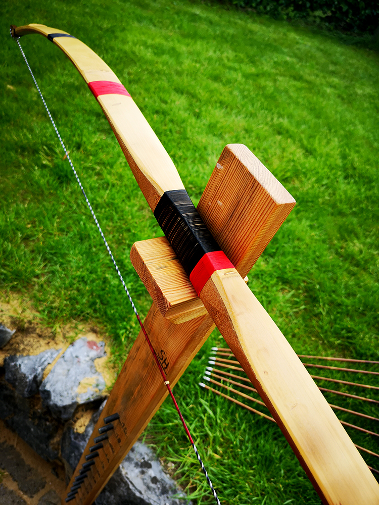

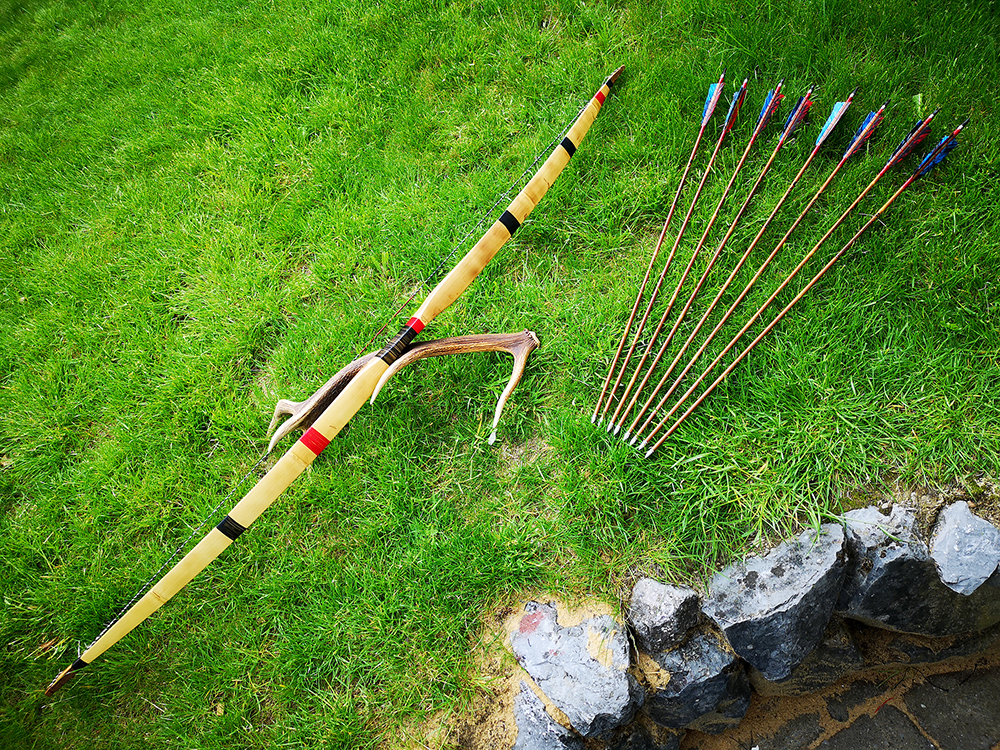

nach langer langer Zeit mal wieder eine Bogenpräsentation von mir :)
Habe mir vor einiger Zeit eine carbonisierte vertikal verleimte Bambuslatte zugelegt und wollte nun mal meinen
ersten Bambusbogen bauen. Als ich die Bambuslatte endlich so fertig hatte wie ich sie haben wollte, kam mir der
Gedanke noch eine Bambusleiste als Backing draufzuleimen. Gesagt getan hatte noch eine Bambusleiste da und habe
diese mit dem Shinto und dem Bandschleifer vorsichtig auf die mir richtig erscheinende Dicke runtergefeilt.
Dann die Bambuslatte mit der Leiste schön mit wasserfestem Holzleim verleimt und mit Abschnitten einiger Fahrradschläuche
das ganze schön zusammengepresst. Nach einem Tag habe ich dann die Fahrradschläuche abgenommen und musste dann noch
ordentlich mit dem Shinto nacharbeiten um den Bogen überhaupt biegbar machen zu können. Dann tillern, tillern und Feinarbeit.
Und nach einigen Tagen Arbeit ist ein echt schöner erster Bambusbogen draus geworden. Hatte Bedenken das ich mit dem Backing einen zu steifen Bogen draus bekomme...aber ich finde er ist echt schön geworden.
Hier mal ein paar Daten:
BambusBogen "Behemoth" 49# @ 28"
- vertikale verleimte carbonisierte Bambuslatte und Bambusbacking aus Bambusleiste
- Länge 72" -> 183 cm NtN
- Sehne: 16 Strang Dacron weiss-schwarz
- Umwicklungen am Bogen aus Schustergarn gewachst in schwarz und rot
- Griffband momentan noch aus Schustergarn (wird noch geändert die Tage)
Und hier mal ein paar Bilder:
(Das Bambusbacking ist nicht aus einer einwandfreien Bambusleiste enstanden, hier und da ein paar Fleckchen auf der Oberseite)
Hoffe euch gefällt meine Arbeit :)
Gruß André

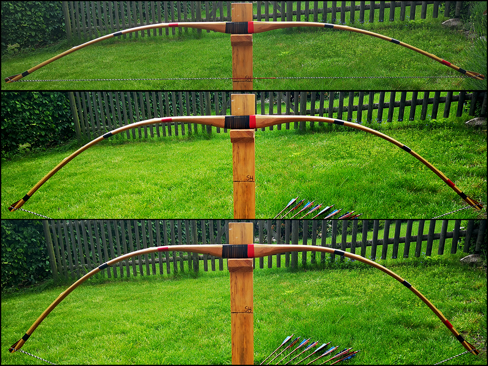

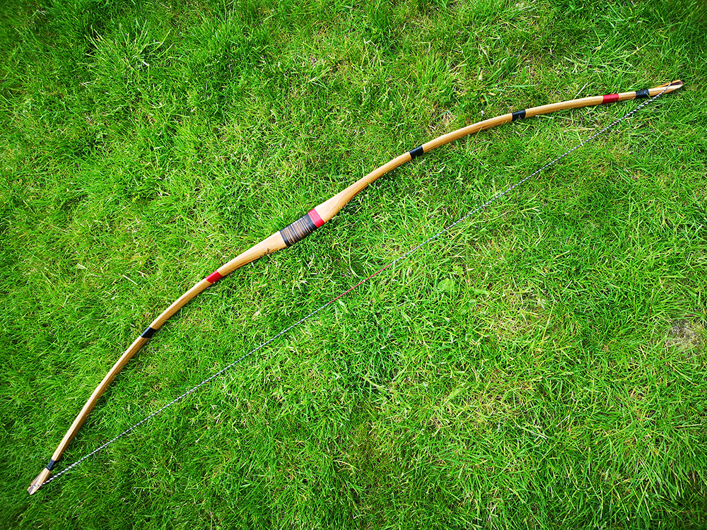

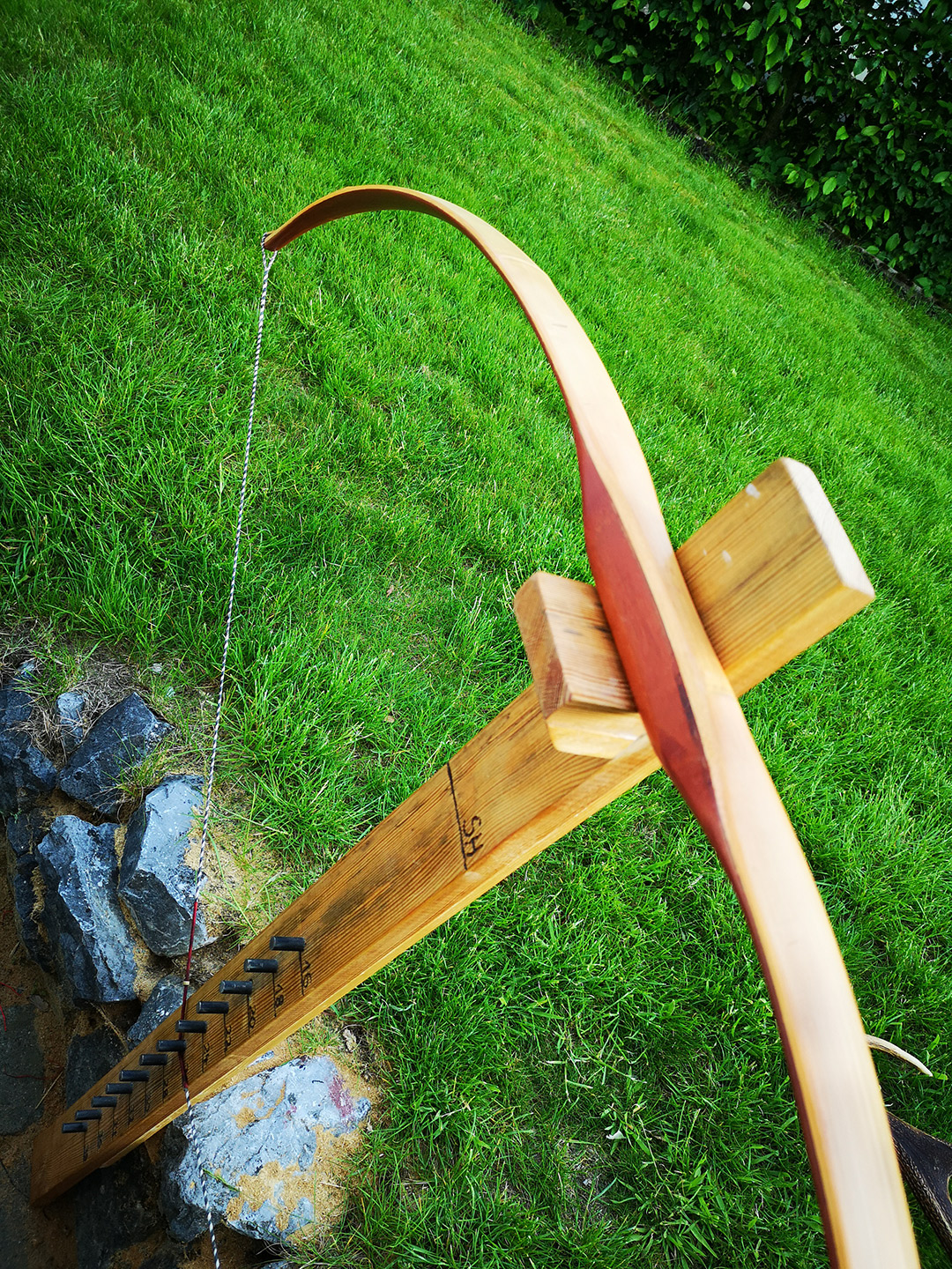

Aber ich mache mir etwas Sorgen, da sich die Wurfarme (besonders der untere) griffnah so stark so ungleichmäßig biegen.

Re: Erster Bambusbogen "Behemoth" 49# @ 28"
Ups, die WA biegen nicht griffnah. Der mittlere Bereich links bis zur roten Wicklung und rechts in etwa gleich weit biegt garnicht. Und die äußeren ca. 35 cm biegen auch nicht - wer's mag :D

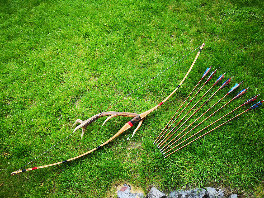

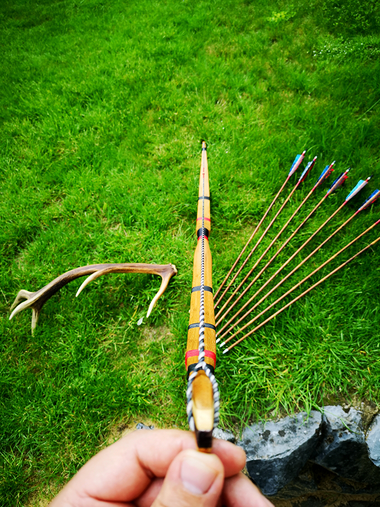

Aber jetzt mal ganz im Ernst: Ist der Bogen wirklich fertig gebaut, bist Du davon überzeugt? ;)

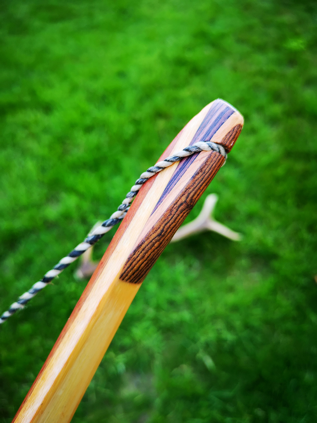

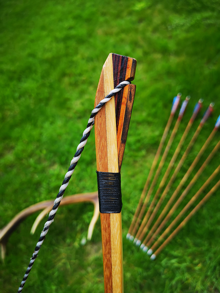

Sollen das die fertigen Nocken sein? ::)
Und welchem Zweck dienen diese aufgeklebten Holzteile? Den Bogen langsamer zu machen? Für was ist die Wicklung VOR den aufgeklebten Dingern? An den Dingern iss ja keine einzige Kante geschliffen! ::) ::) ::)
Und warum wickelst du Lücken in die Griffwicklung? Und warum läßt du diese scharfen Kanten am Bogenrücken und das ausgerechnet im Griffbereich - sowas ist super unangenehm zu schießen.
Und warum machst du überhaupt diese vielen Wicklungen - bei ner schlechten Verklebung hilft das garnix.

….und wie gesagt habe ich heute den Bogen nochmal getillert wobei er um die 20# verloren hat....
Jetzt sind die Enden wieder geschliffen und gerundet, im Bereich des Griffes mehr Biegung und auch die Enden
biegen sich mehr mit.,..

ParaCELLsus hat geschrieben: 02.06.2019, 19:44 ….und wie gesagt habe ich heute den Bogen nochmal getillert wobei er um die 20# verloren hat....
Dann hast du an den falschen Stellen geschraubt..., wenn du ihn zu den Enden mehr biegen lässt , dann verliert er normal nicht sehr viel an Zuggewicht. Da das Biegen des Bogens auf einem kleinen Bereich konzentriert war, hat er bestimmt auch viel Set gehabt und daher kommt auch der Verlust des Zuggewichtes.
Wenn du Bilder einstellst bevor du tätig wirst(wie Rotzeklotz geschrieben hat) können wir dir besser helfen. Du machst was auf eigene Faust, anstatt dir begleitend der Tillerweg erklären zu lassen. So lernst du recht wenig, da du immer wieder die selben Fehler machst. Wir wollen dich nicht ärgern, sondern wollen dir nur helfen, wenn du uns lässt ;)
