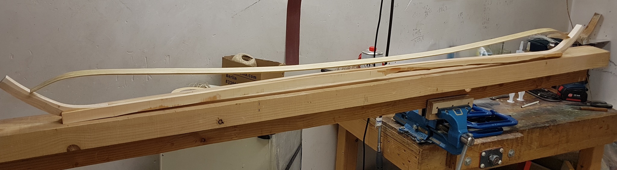

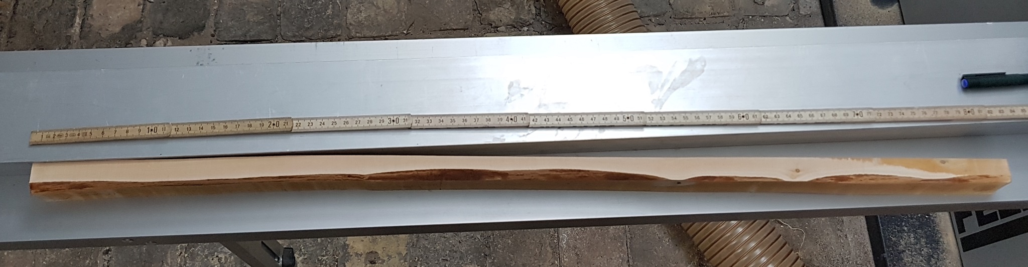

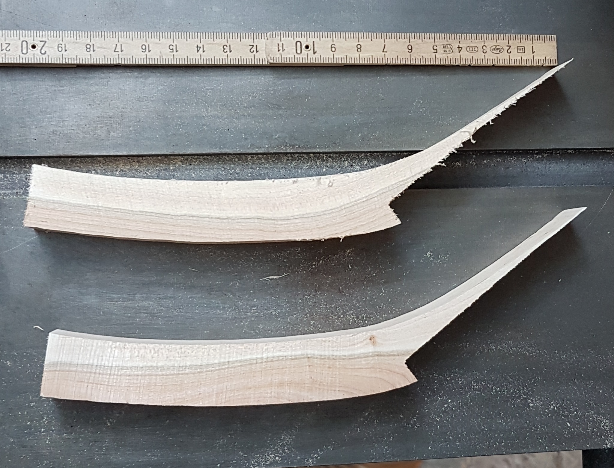

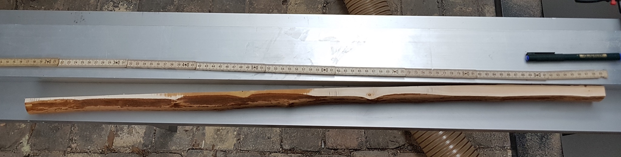

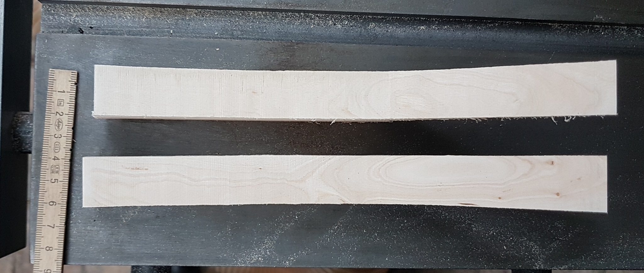

Endlich sind die verschiedenen Hölzer trocken. Vorhin habe ich die Siyahs und die beiden Bauchteile grob zugesägt.
Die WA-Teile sind noch max. 35 mm breit, breiter wäre mir lieber aber egal. Im Griffbereich haben sich die beiden Teile deflex gebogen - das wird dann wohl ein deflex/reflex-Bogen. Ziemlich genau 33 mm deflex. Ich überlege bis morgen noch, ob ich die beiden anderen Siyah-Teile mit deutlich kleinerem Winkel nehme.

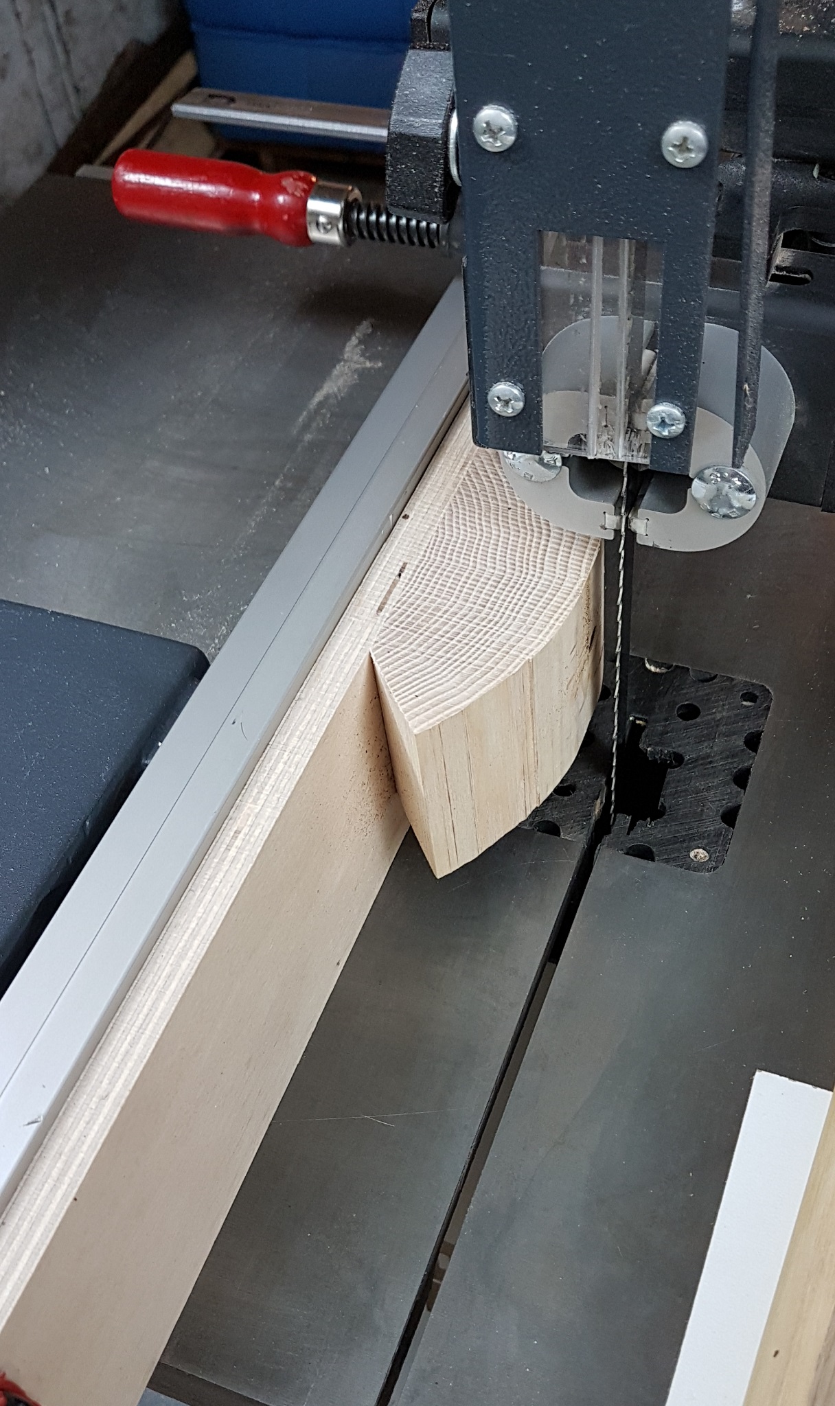

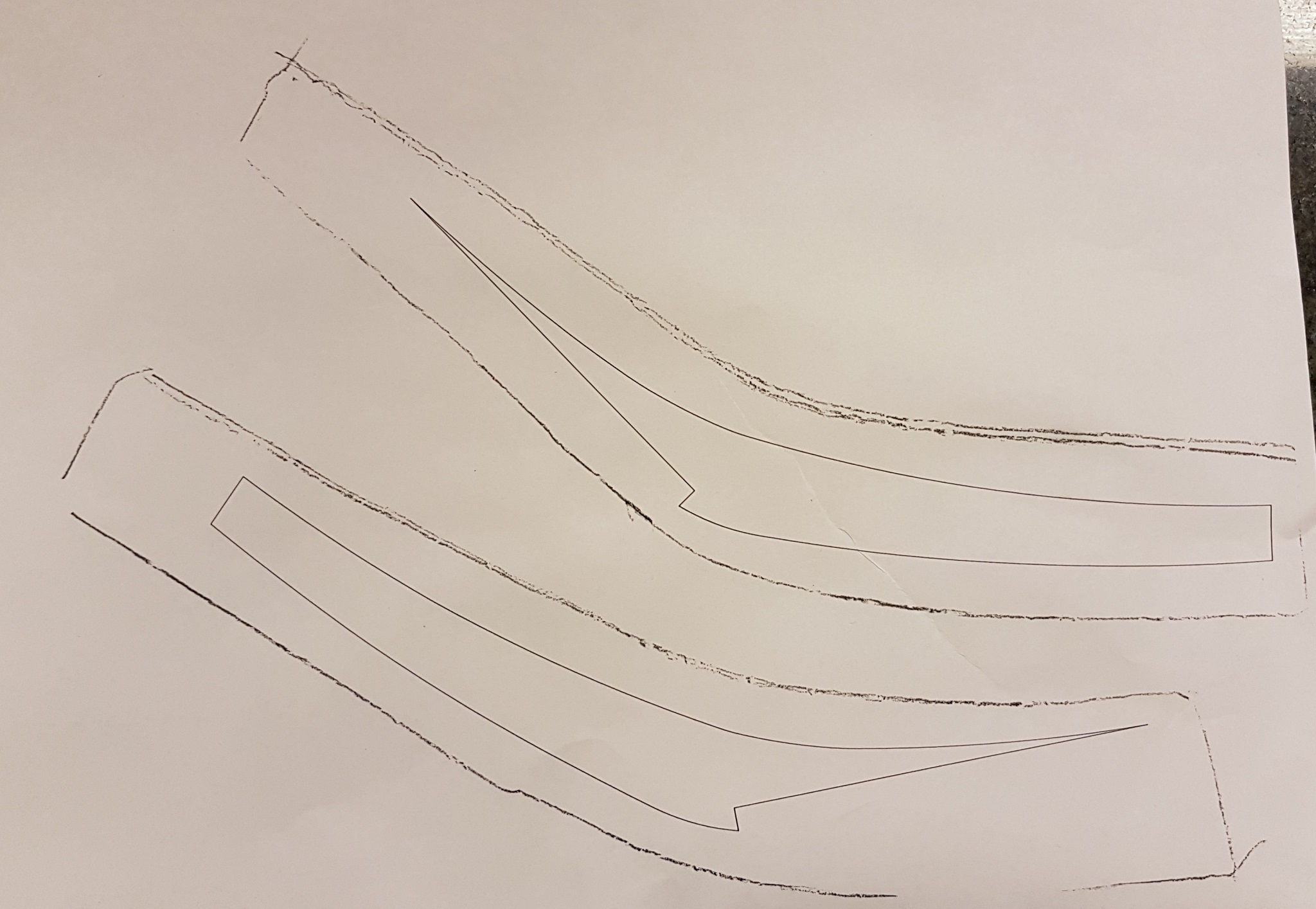

Und hier Fotos: Bei solchen Bogen mache ich das so, dass ich die Roh-siyahs grob auf nen Blatt Papier übertrage und dann im Autocad die siyah-form anpasse und reingeleg. Die Siyahs habe ich mit der Bandsäge auf beiden Seiten begradigt und mit doppelseitigem Klebeband zusammen geklebt. Dann die ausgeschnittene Siyah-Form drauf gepappt und mit der Bandsäge ausgesägt - somit sind beide Bauteile exakt gleich geschnitten. Die Schnitte sind so sauber, dass ich nur noch minimal schleifen muss, bevor geklebt wird.

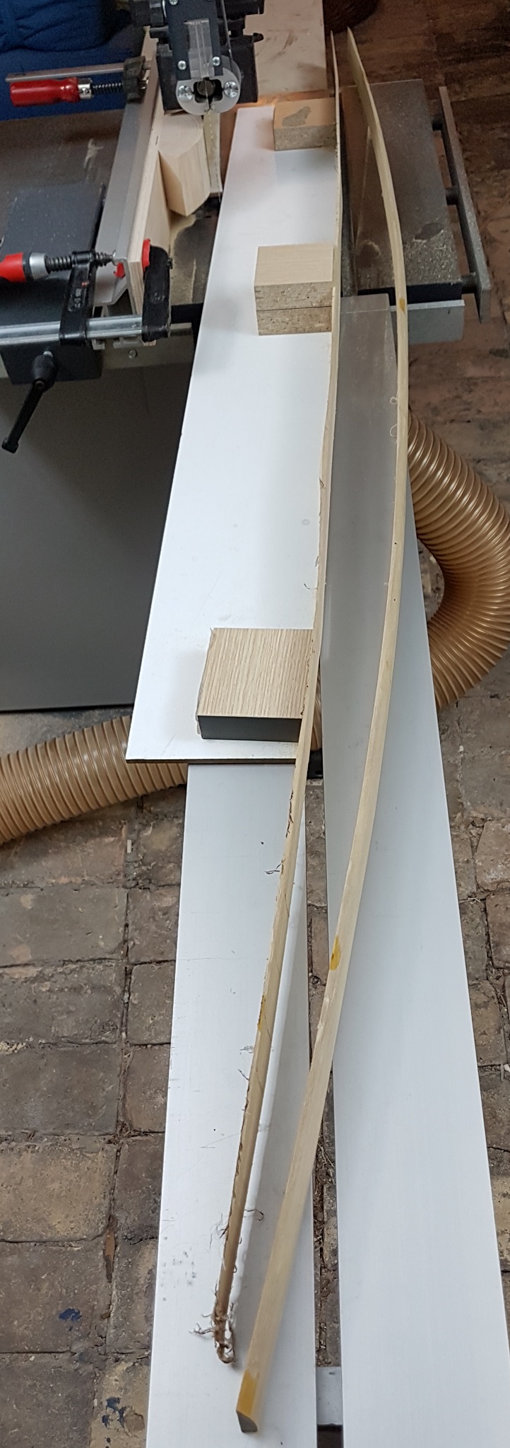

Weiter geht's: die Spleiße für die Bauchlagen-Billets sind geschnitten (davon habe ich keine Fotos

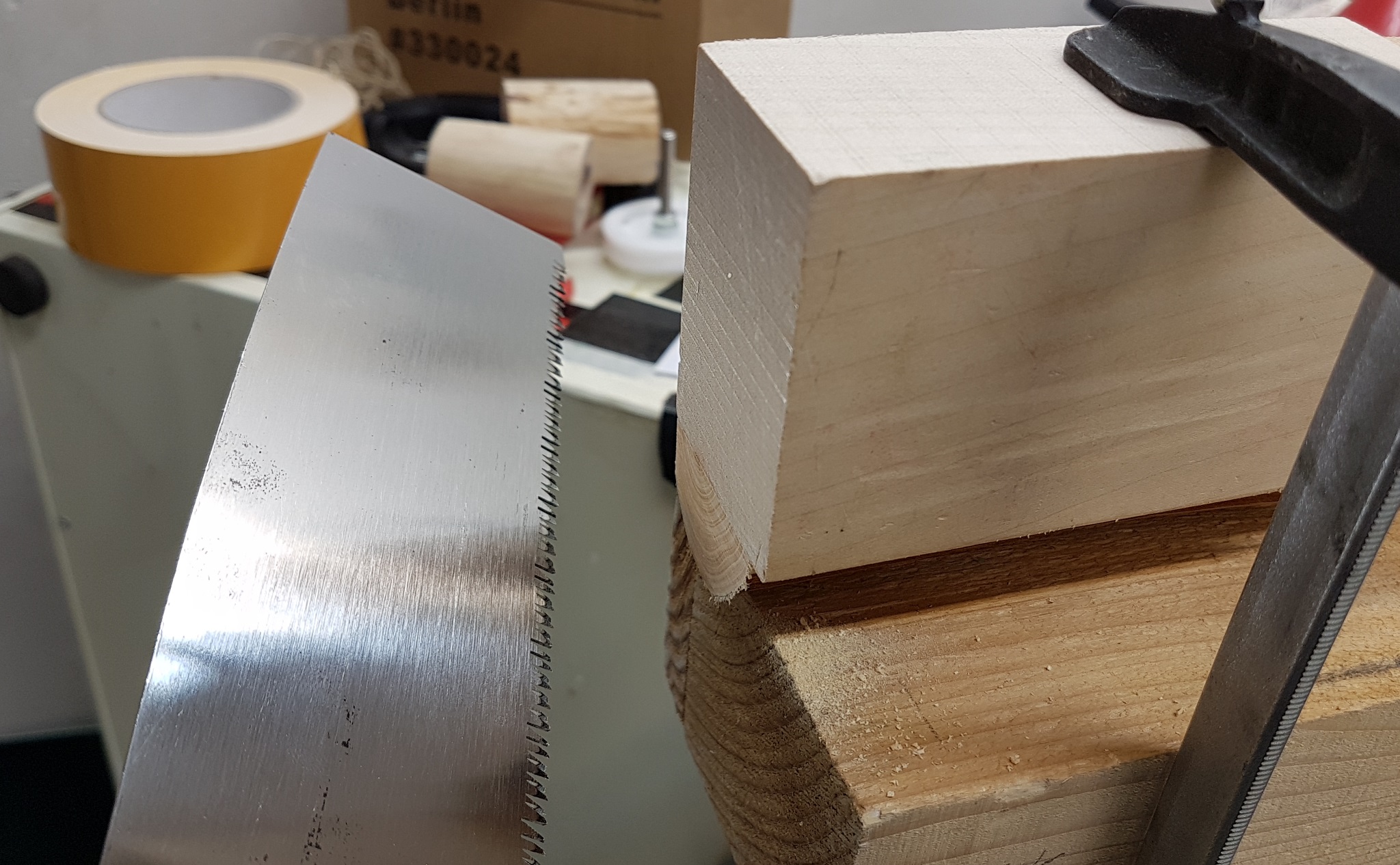

Das Rückenlaminat ist auf ca. 9 mm Dicke geschnitten - da noch ein Jahrring entfernt wird lande ich dann bei ca. 6 mm Dicke im Griffbereich. Das Laminat wird dann an den Enden auf 0 mm getapert.

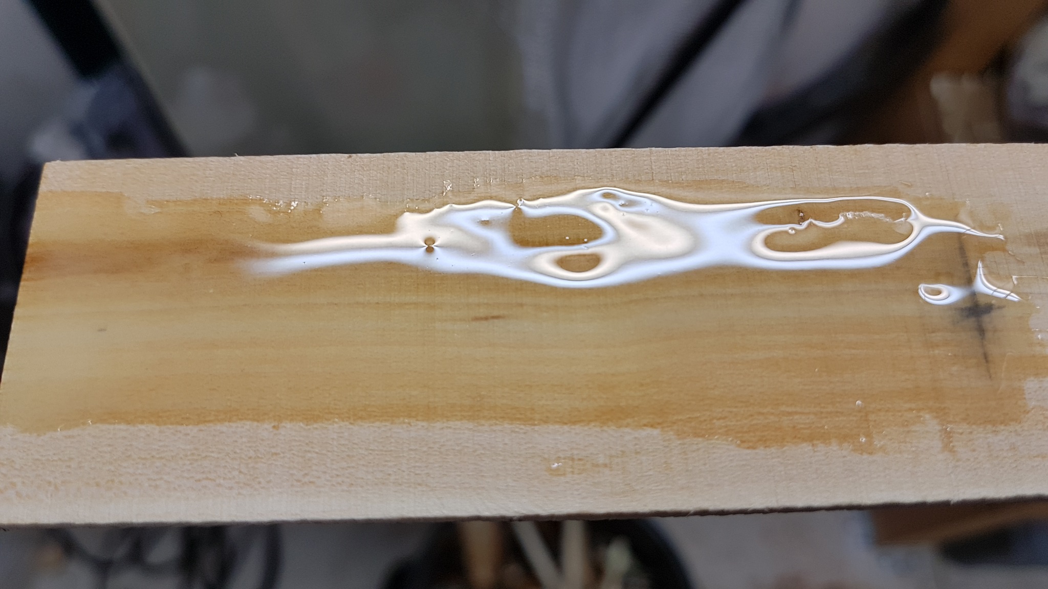

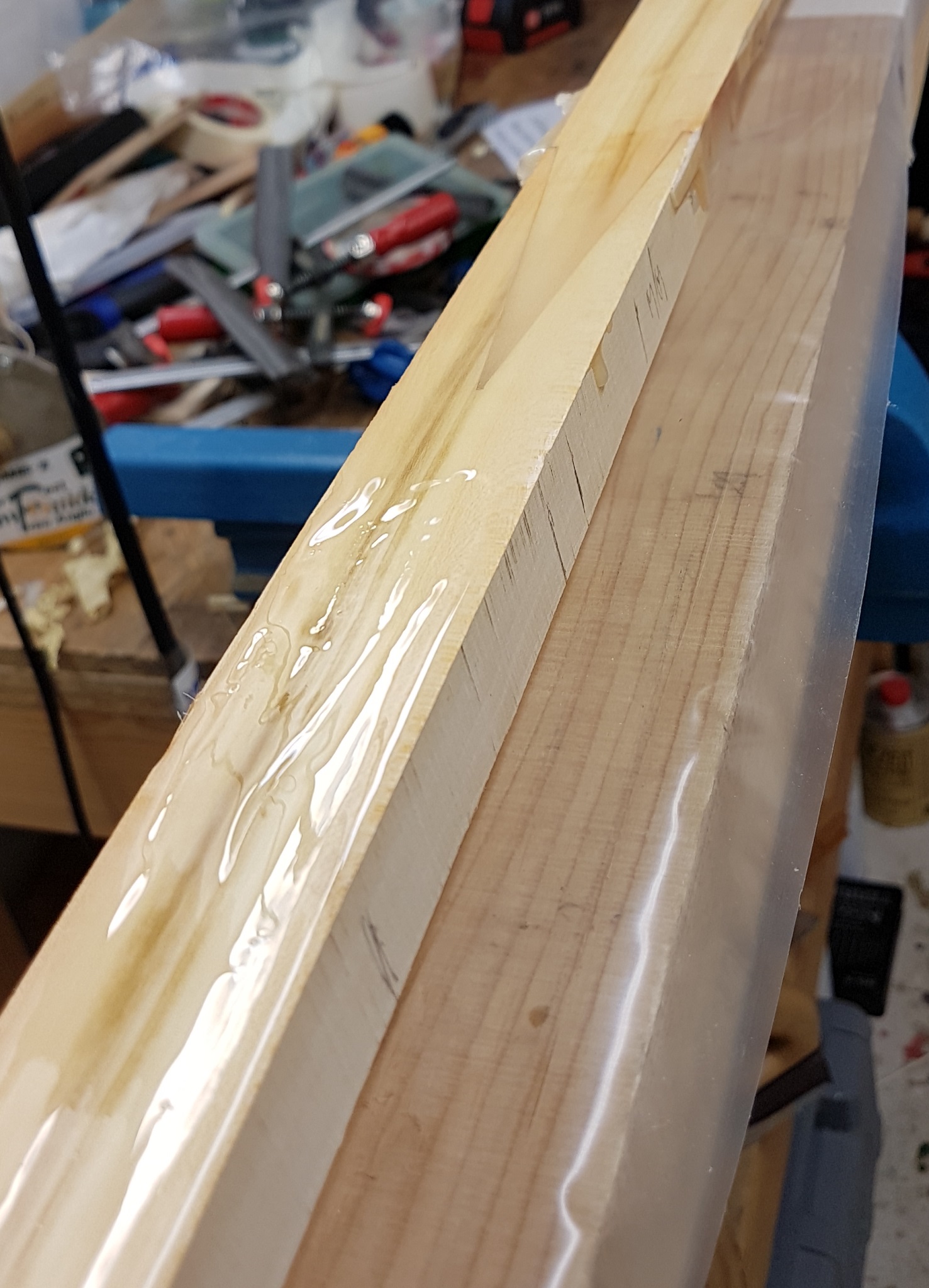

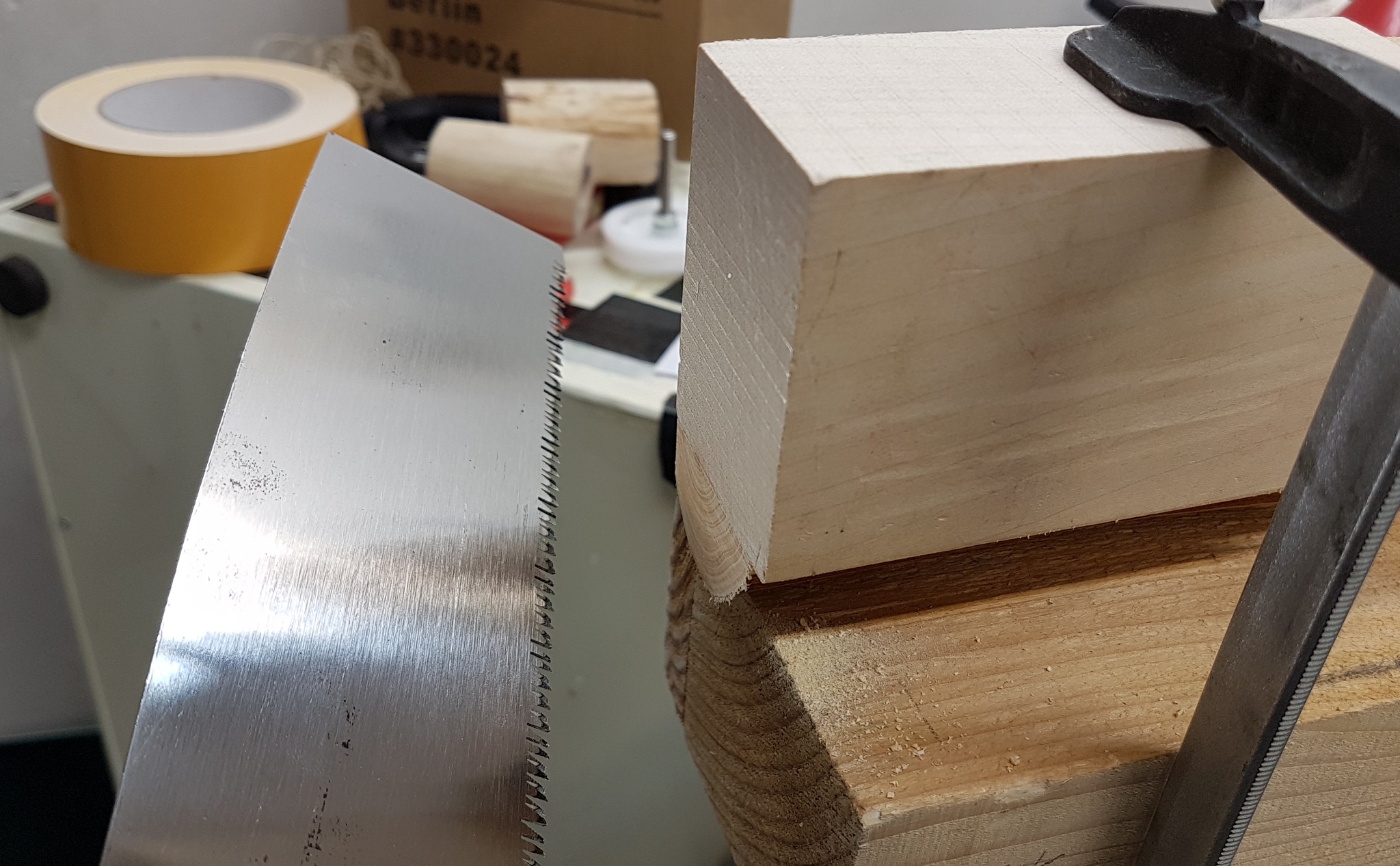

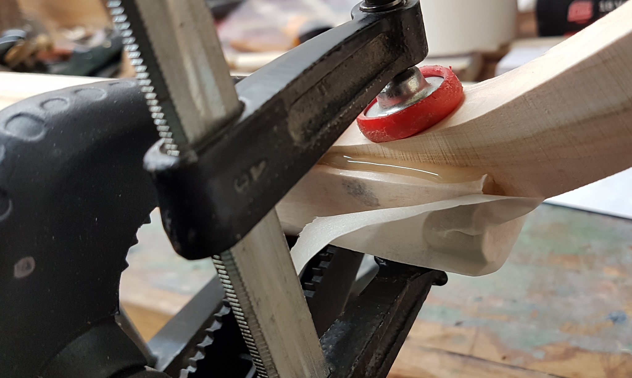

Dann habe ich ein Billet auf einem Balken befestigt, der zu klebende Bereich wurde unten mit Klebeband gegen auslaufen des Klebers gesichert. Dann der Kleber gemischt, die Menge habe ich großzügig bemessen damit ich die entstehenden Hohlräume füllen kann (das zweite Laminat ist im Klebebereich dünner) und die Klebefugen nicht leerlaufen können.
RE und LI habe ich jetzt 20 mm Deflex, damit kann ich gut leben.

Die runde Schneidhilfe ist auch eine klasse Idee!

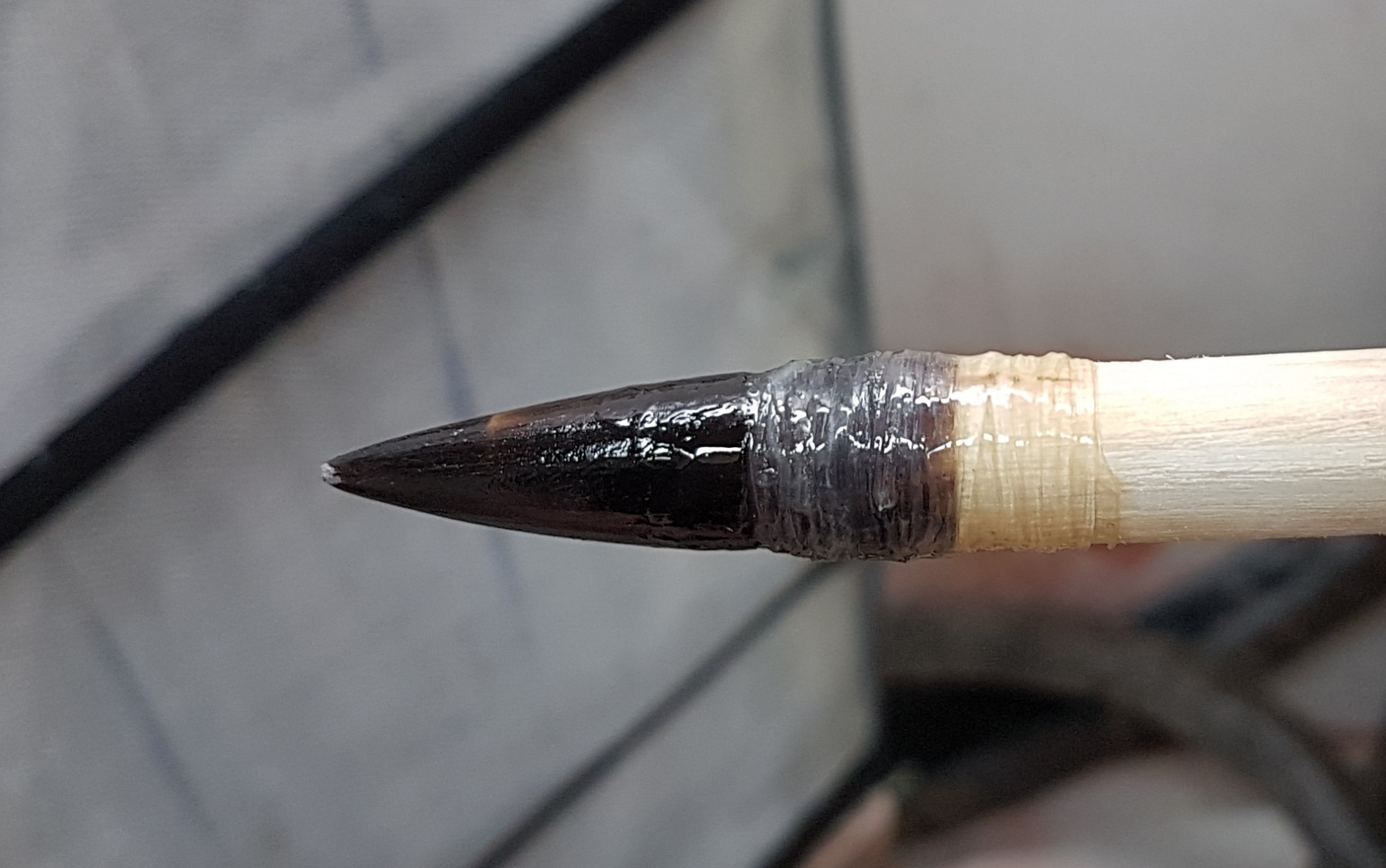

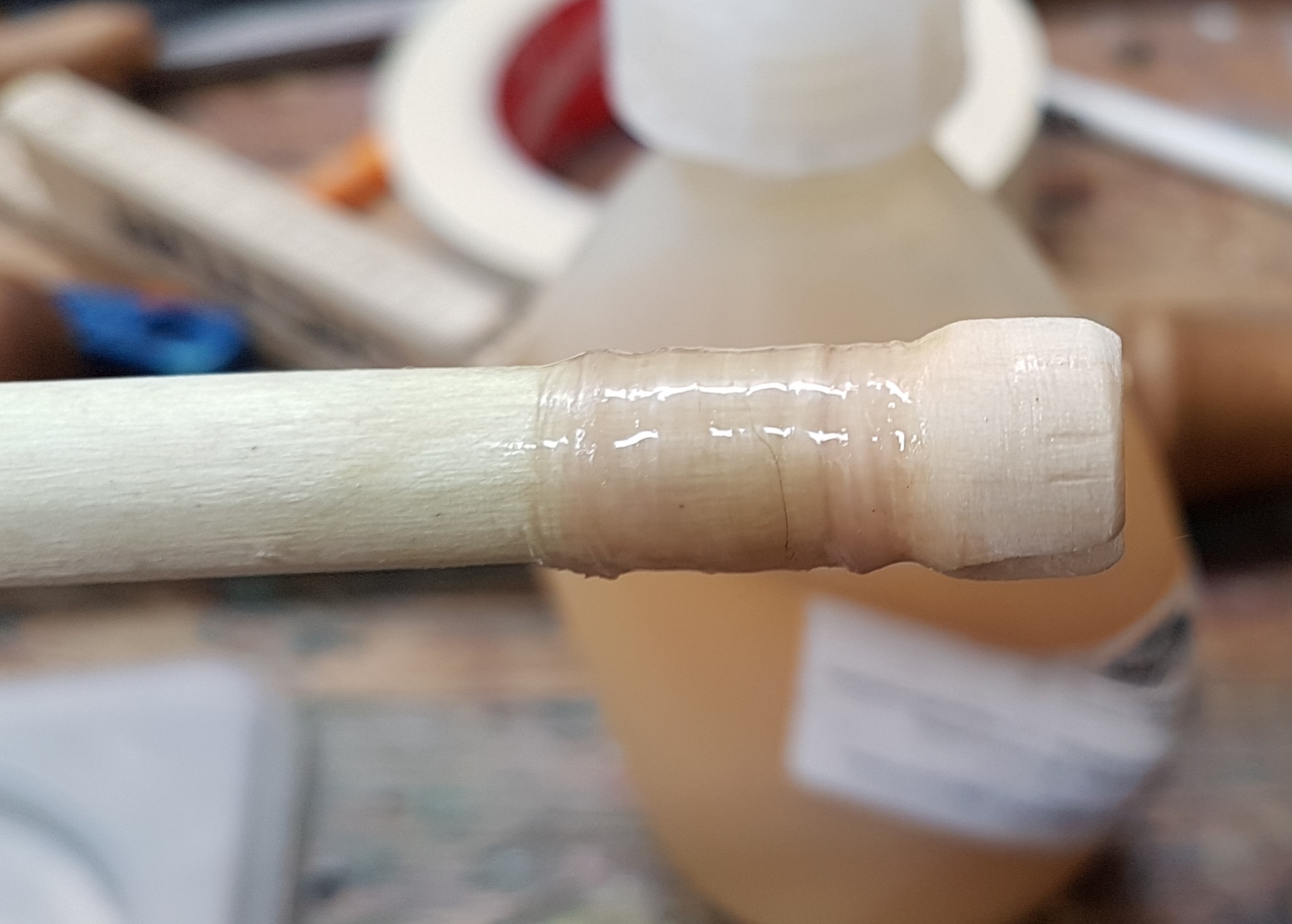

Und hier noch Impressionen des ersten Pfeils (hierfür habe ich mir vorgenommen ausschließlich mit natürlichen Klebern zu arbeiten (um kleine Lücken an der Spitze zu füllen habe ich etwas Kornelkirsche fein geraspelt und den Staub mit dem Fischleim gemischt)

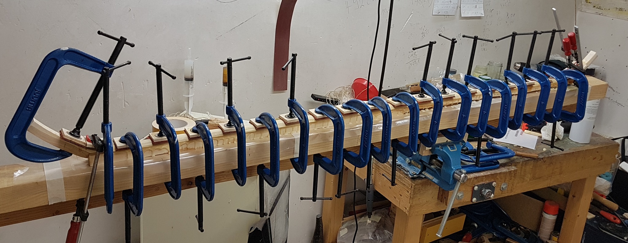

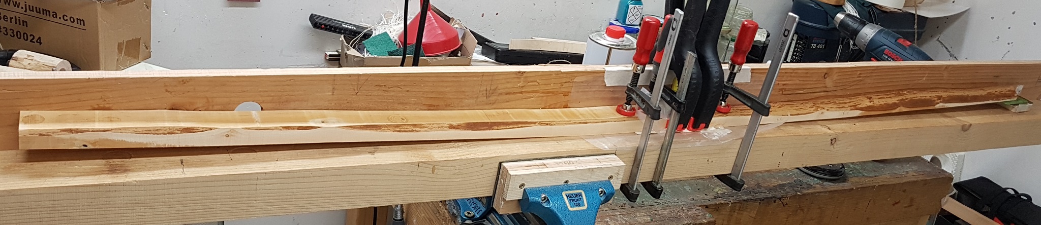

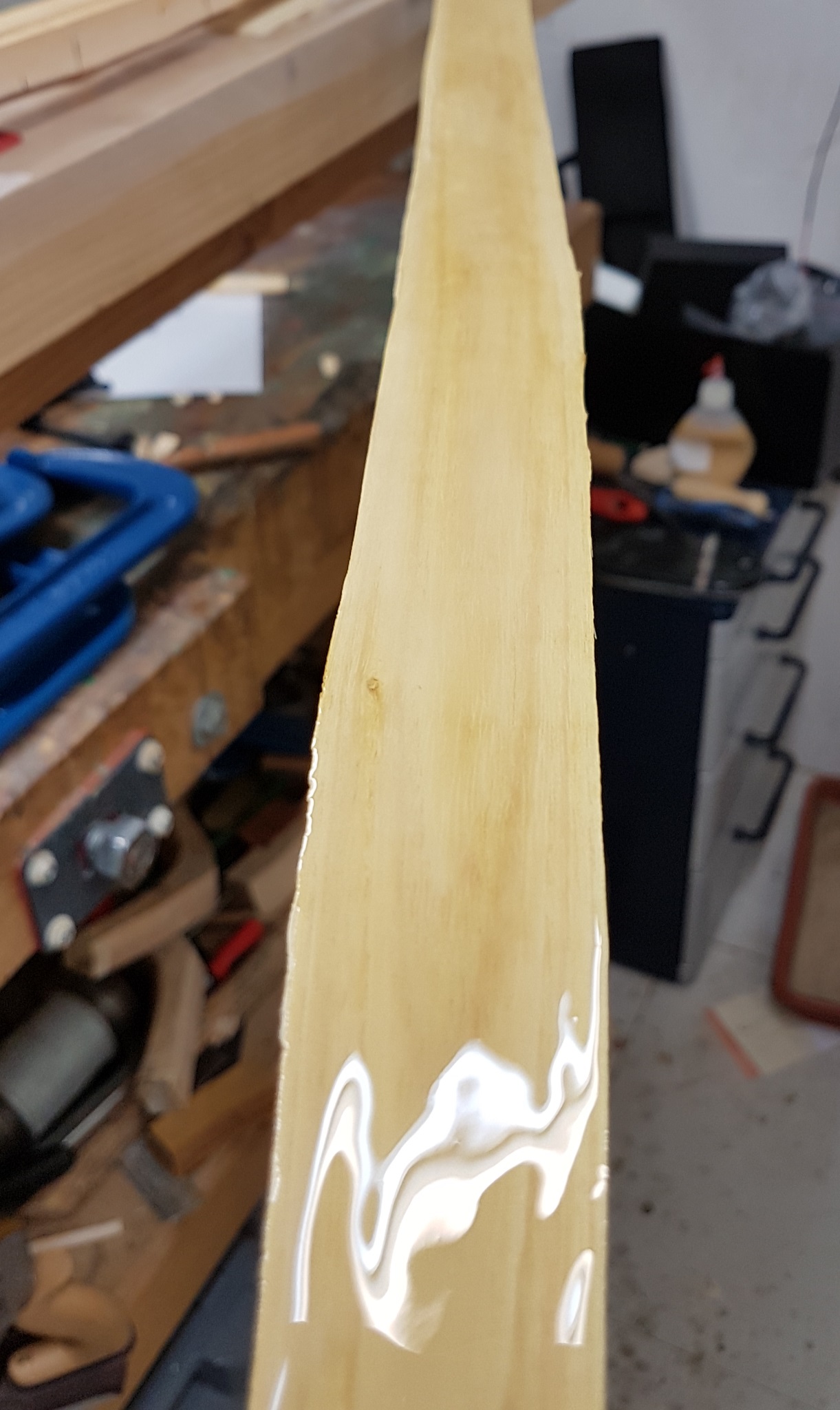

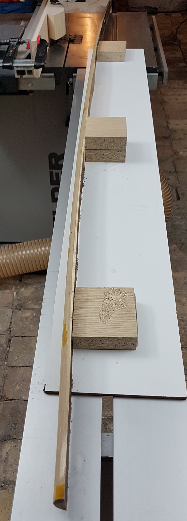

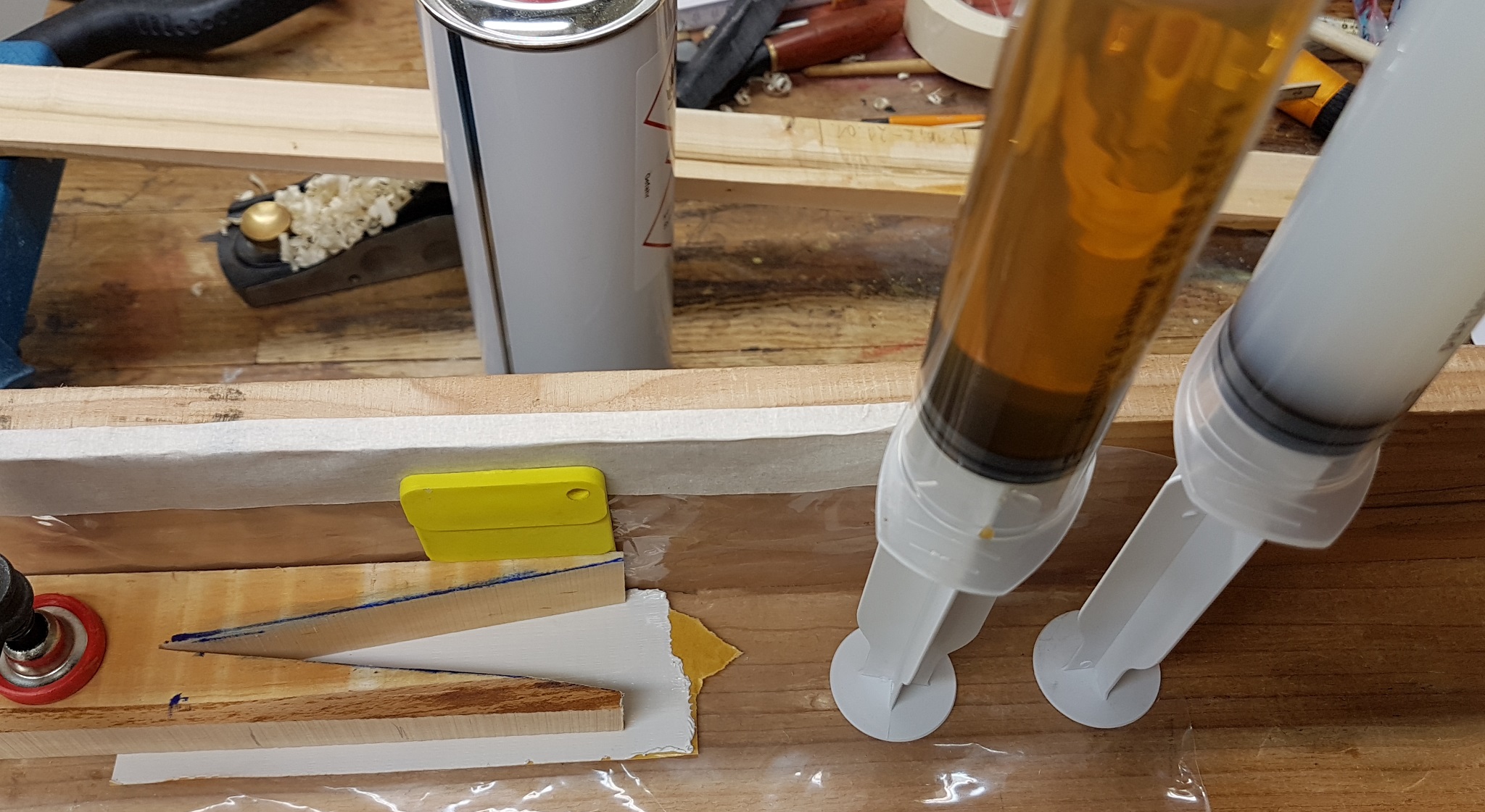

Weiter im Text: gestern habe ich das Rückenlaminat an die Bauchlage angepasst (vorher die äußeren ca. 40 cm getapert und glatt gehobelt). Und vorhin alles geklebt, erfahrungsgemäß reichen bei der Länge 40 g Epoxid.

Und jetzt noch etwas ausführlicher zur Vorgehensweise - als kleine Anmerkung: der Laptop-Akku war vorhin fast leer und ich kann solche Beiträge mit Fotos nicht aufm Smartphone erstellen, ganz davon abgesehen, dass ichs nicht leiden kann auf dieser winzigen Tastatur zu schreiben - ich bin halt kein Member der Generation Smartphone.

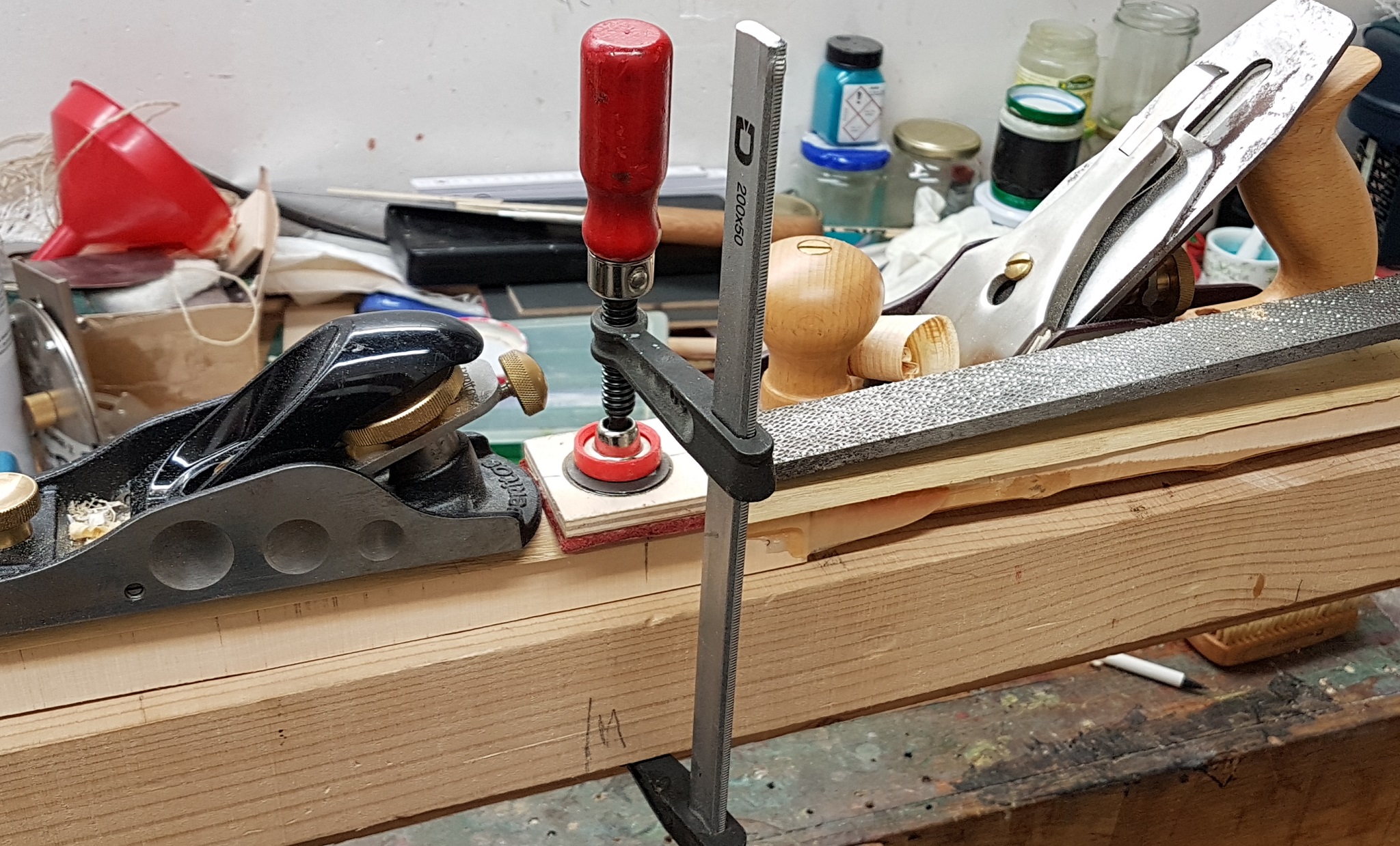

Also dann: es ist nicht ganz einfach und recht anstrengend gebogene Laminate zu hobeln. Ich benutze einen plan abgerichteten Balken, im Schraubstock eingespannt und klemme das Laminat mit mind. 2 Zwingen fest und hoble mit sattem Druck relativ dicke Lagen runter und checke die Dicke immer mal wieder mit der Schieblehre, damit beide Seiten annähernd gleich dick werden.

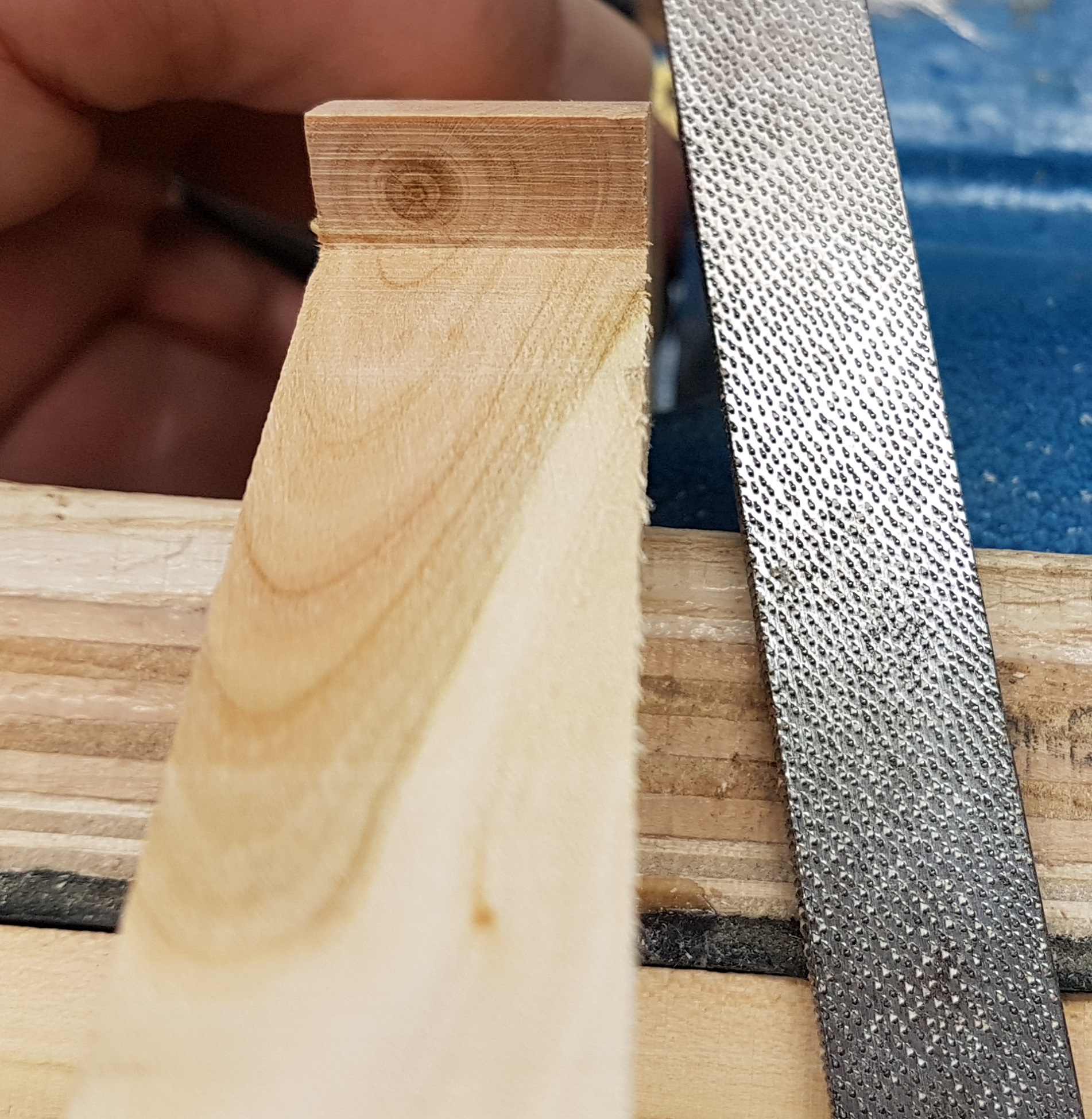

Das Bauchlaminat habe ich mit der Raspel (ich liebe meine Liogier-Raspeln) von Bandsägespuren befreit, erhabene Bereiche entfernt und geglättet. Auf der Rückseite, die dann beim kleben unten liegt, habe ich mit dem Einhandhobel erhabene Stellen entfernt, damit das Holz satt auf dem Balken aufliegt. Da das Bauchlaminat aktuell noch Erhebungen hat, habe ich die Fugen zwischen Balken und Laminat aufgefüttert und auch darauf geachtet, dass an beiden WA-Enden der Abstand Balken-Siyahende gleich ist.
Zum biegen des Siyah-Radius habe ich das Rückenlaminat mit der HLP (400° C) erhitzt, solange bis ich es kaum noch anfassen kann, ohne sofort Schmerz zu empfinden.
Auf den Balken klebe ich immer eine Lage dickere Restfolien von irgendwelchen Verpackungen, damit nix klebt wo es nicht soll.

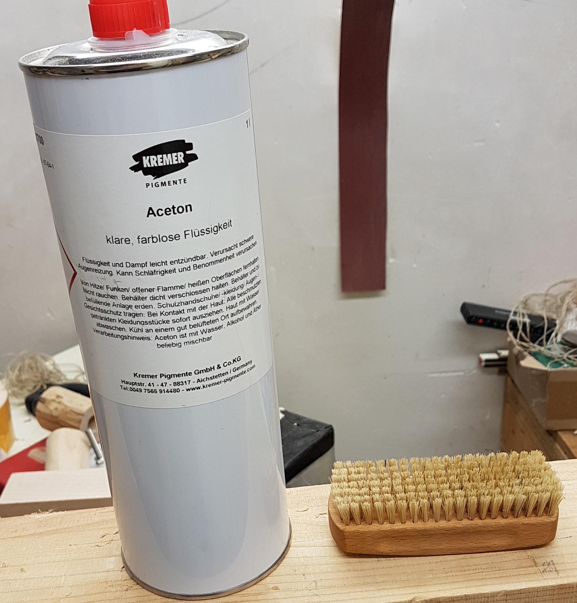

Staub wird zuerst ohne Aceton mit der Handbürste entfernt und erst direkt vorm kleben wird das Holz mit Aceton gereinigt (dabei trage ich Einweg-Latex-Handschuhe - für die kurze Zeit in der kleine Mengen Kleber an die Handschuhe kommen reicht das Latex zum Schutz aus).
Nach dem auftragen und abföhnen des Klebers habe ich etwas gewartet, damit der Kleber nicht zu flüssig ist und möglichst kein Kleber aus der Fuge läuft. Zwischen Zwingen und Rücken habe ich Druckverteiler benutzt. Der Abstand zwischen Mitte-Mitte Druckverteiler ist 8 cm (aber auch nur weil ich aktuell nur 20 Stk. der selbst hergestellten Druckverteiler habe, welche für gerundete Rücken geeignet sind)
Und auf dem Rückenlaminat ist noch ein zu entfernender Ring, da beim erhitzen mit der HLP ein leichtes rösten kaum zu verhindern ist.
