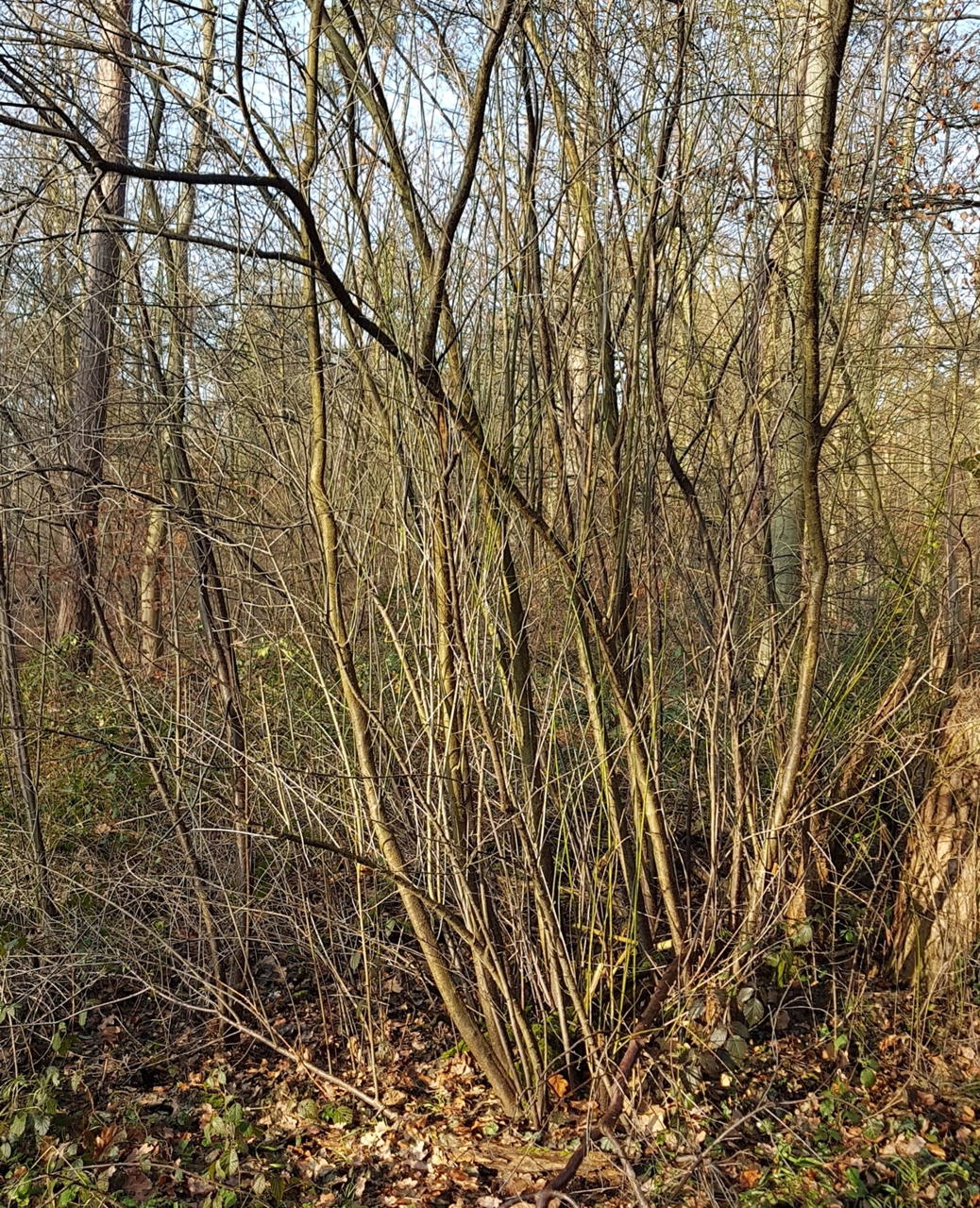

Das Habitat
Das Habitat

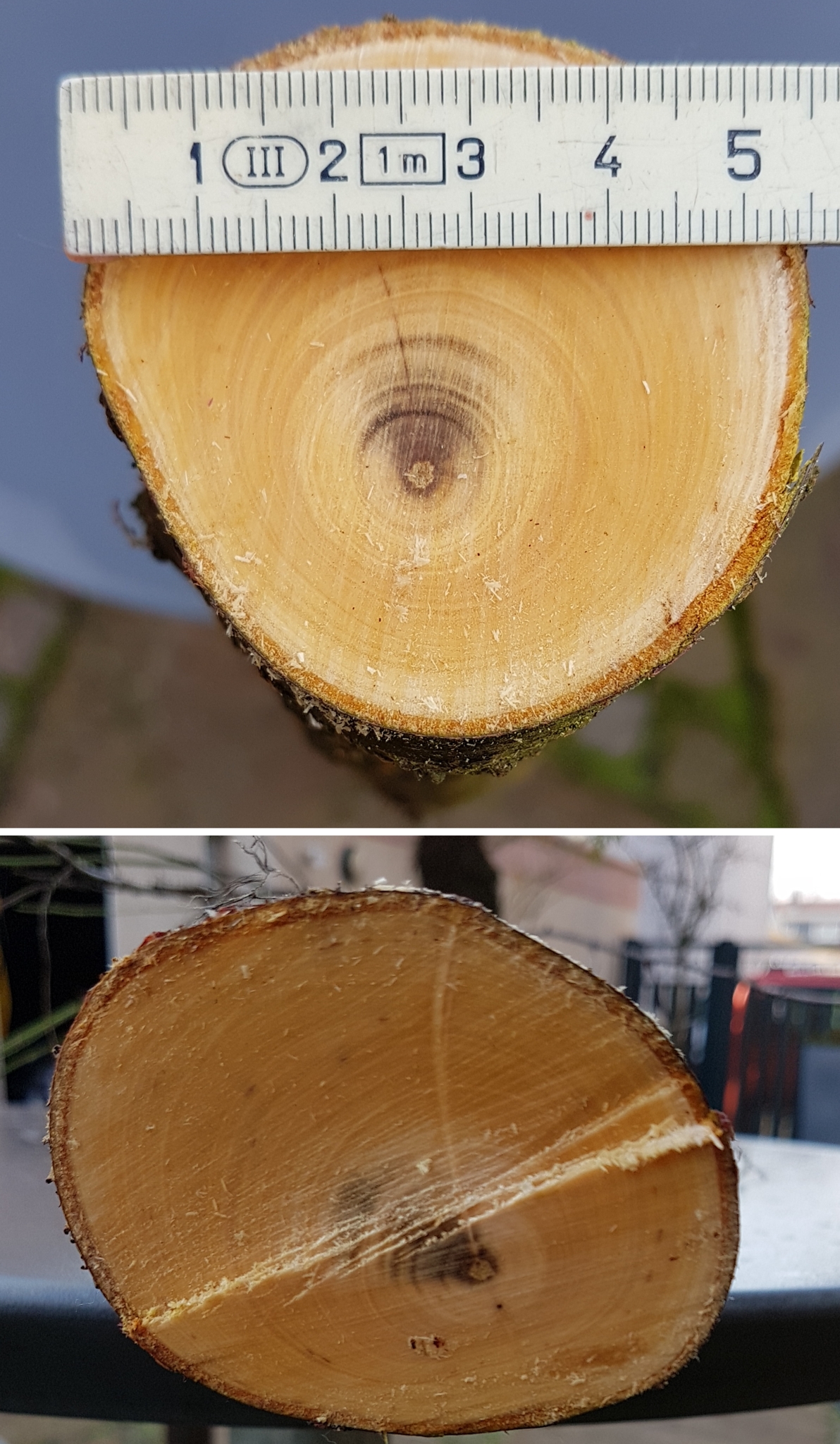

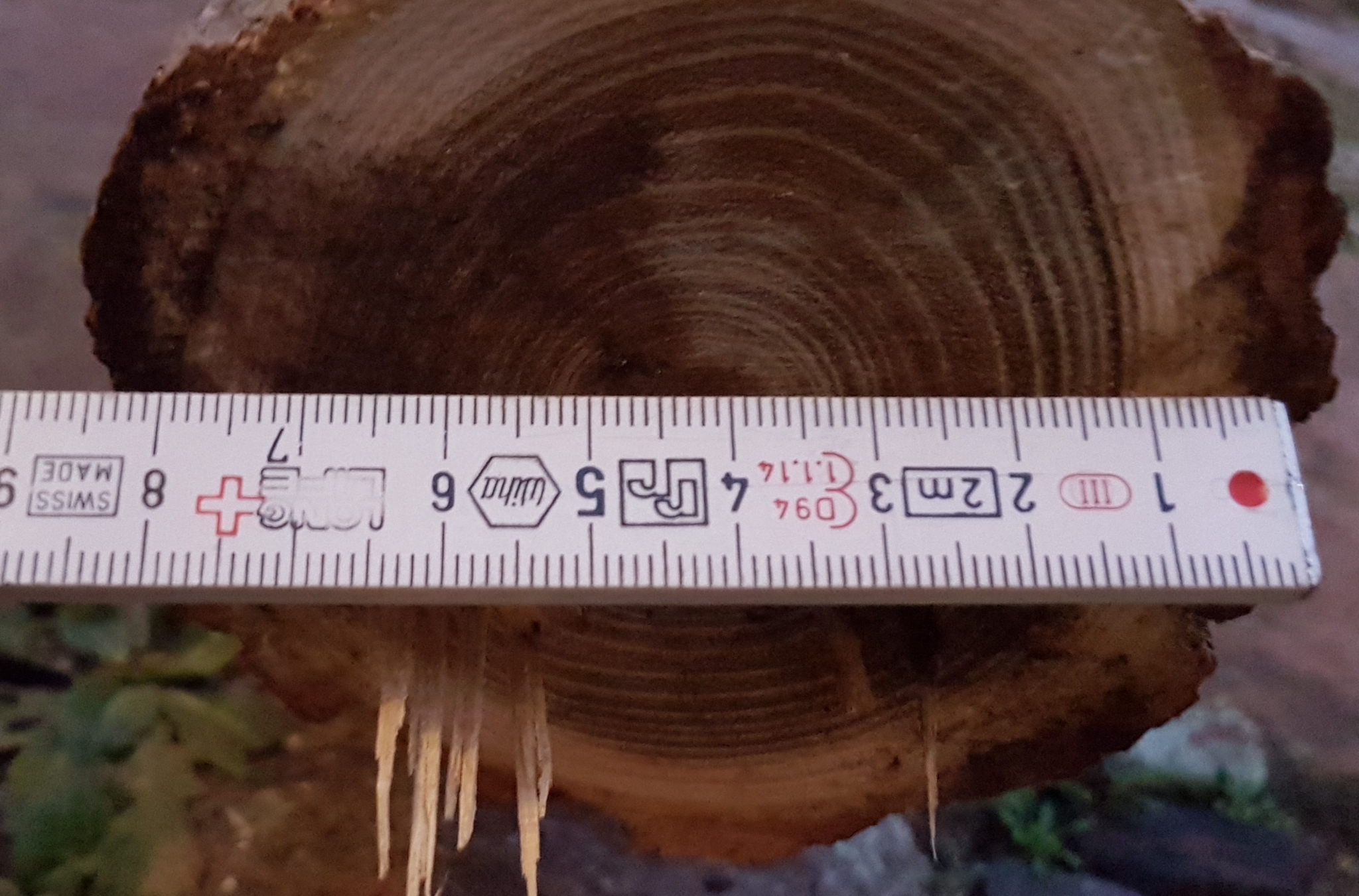

Kirschpflaume stirnseitig, das dunkle in der Mitte interpretiere ich als beginnende Verkernung

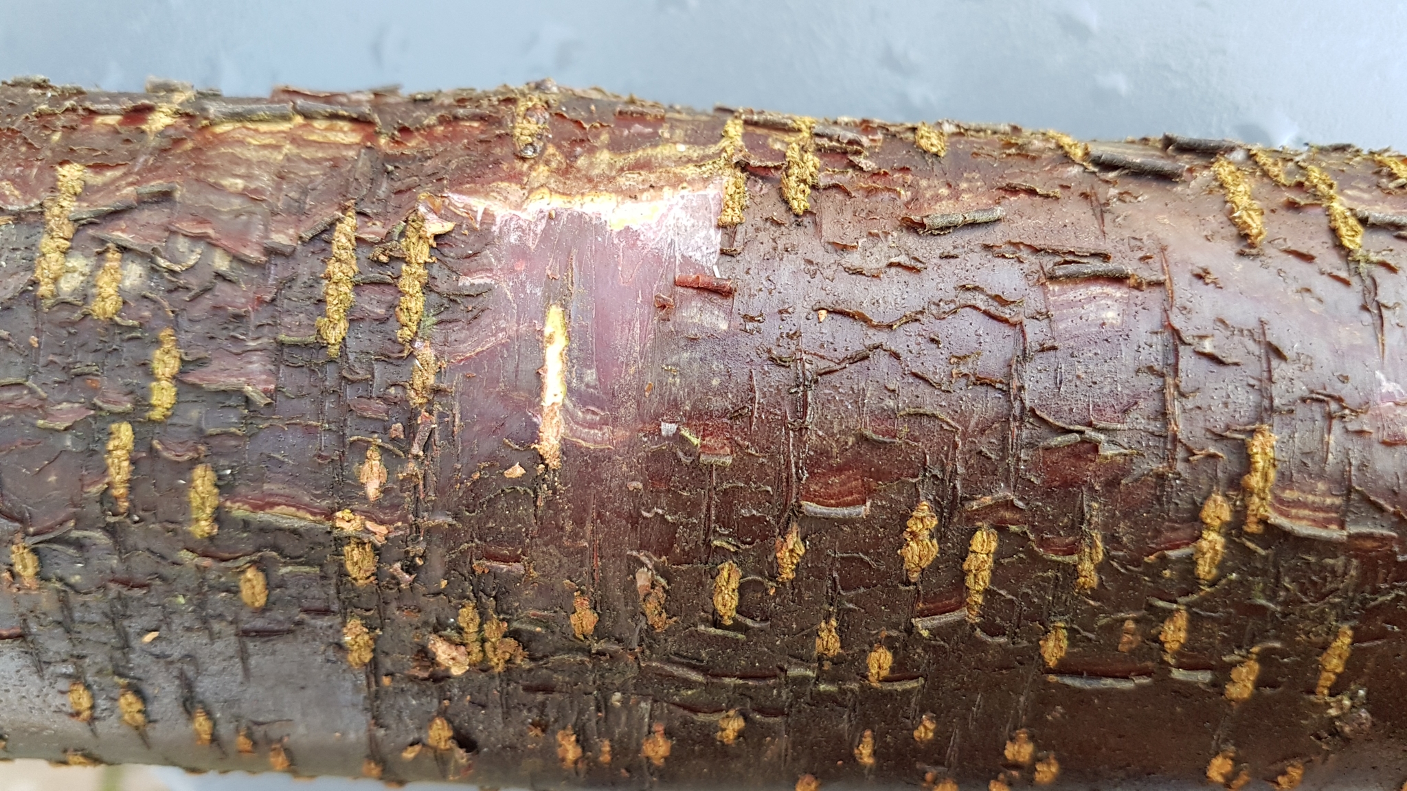

Kirschpflaume Rinde - Schöne Farbe, schade, dass die Rinde so dünn ist

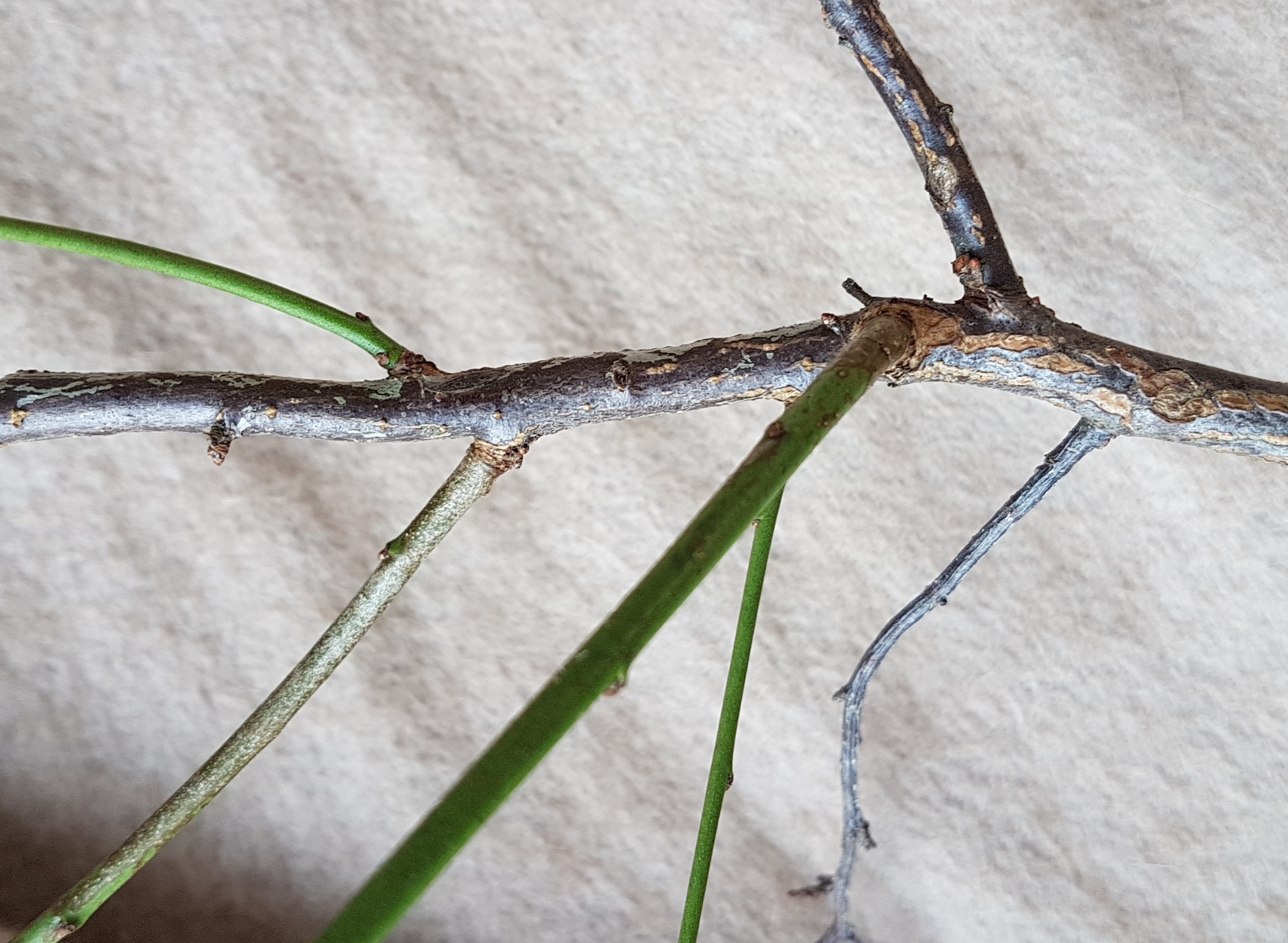

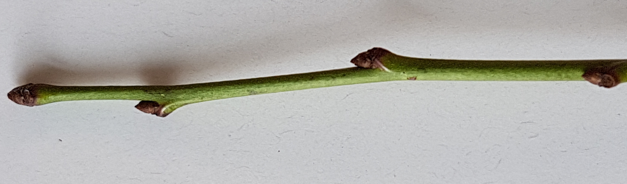

Kirschpflaume Zweig
Kirschpflaume Zweig
Kirschpflaume Knospen

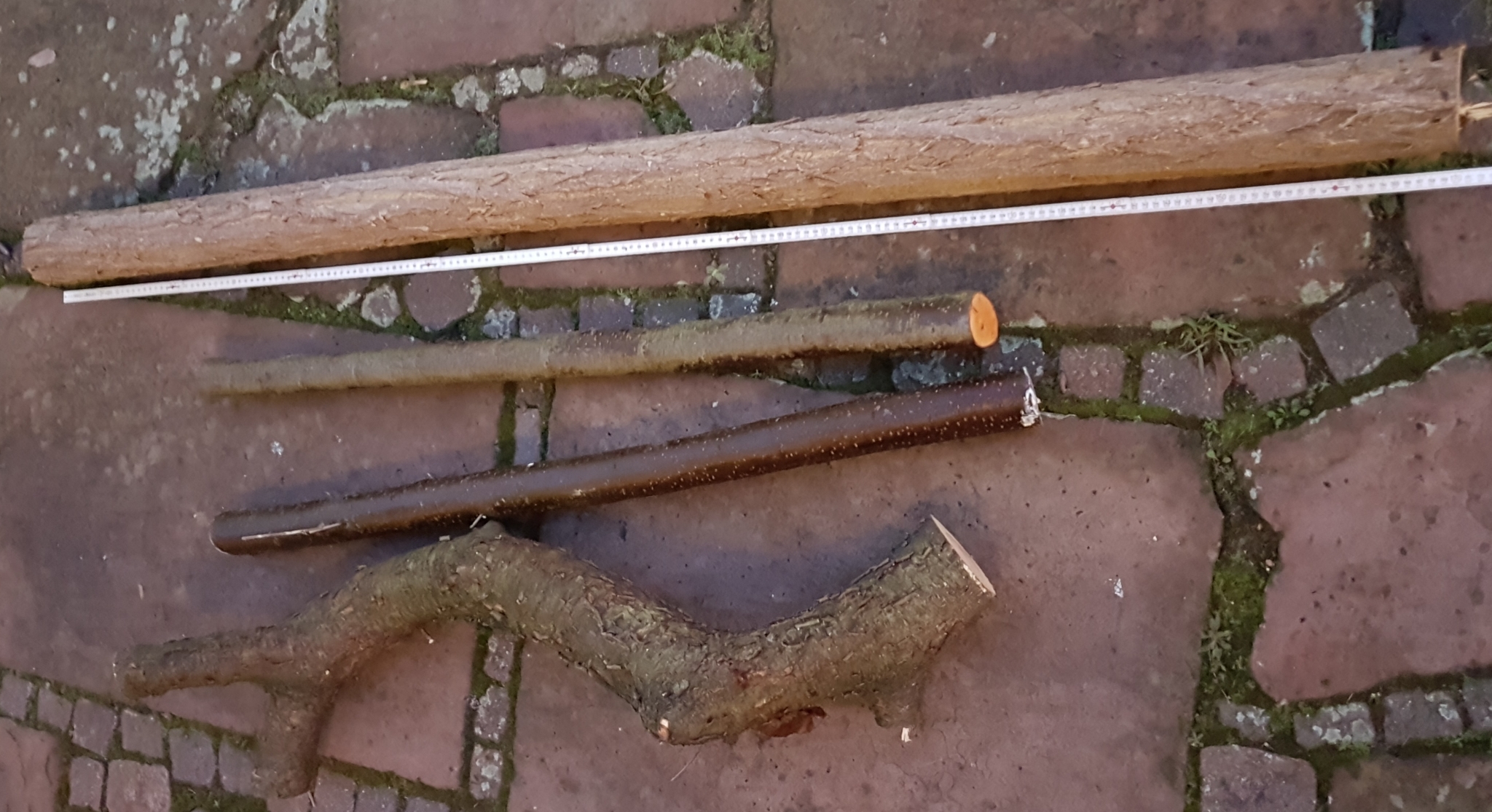

Alle Hölzer, die Robinie ist 170 cm lang und die Kirschpflaumenstücke 100 cm - ich brauche nur 80 cm, das Zeug wird gespleißt

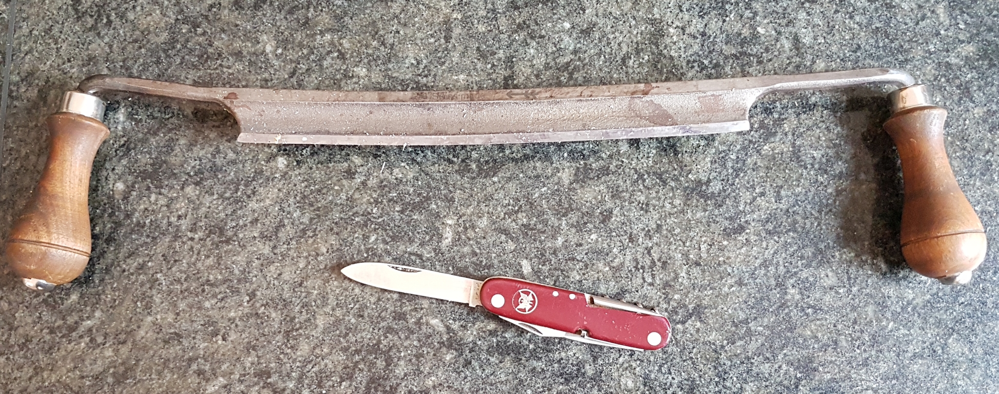

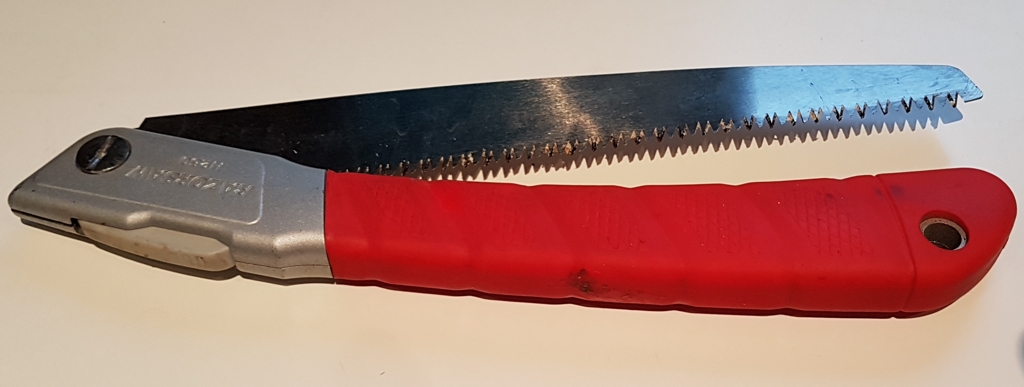

Das Werkzeug
Das Werkzeug

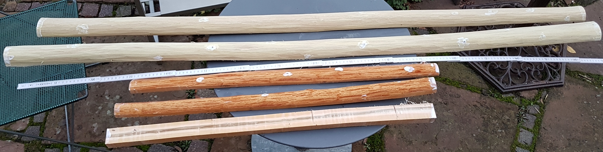

Heute habe ich mal alles grob zugeschnitten und die Robinie um ihren Splint erleichtert. Die hat ganz schön viele schlafende Augen - vielleicht hol ich mir am Wochenende doch nen Hasel.

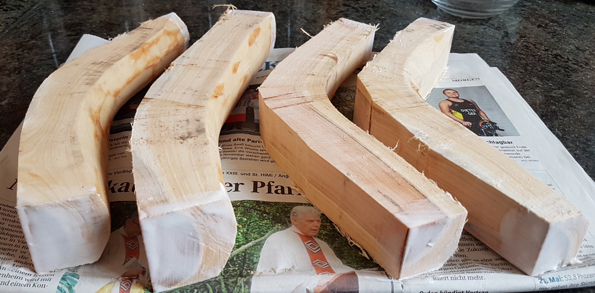

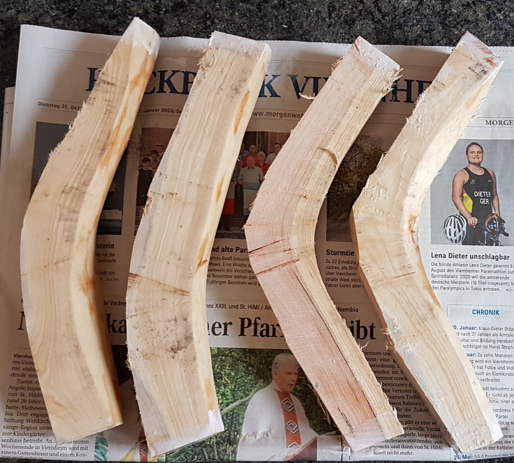

Die Siyah Rohlinge plus Reserve. Die beiden rechten sollens werden, aber der Winkel ist schon heftig.
mal sehen, ob sich die beiden rechten verziehen (wegen der ungleichen Verteilung splint und Kern).

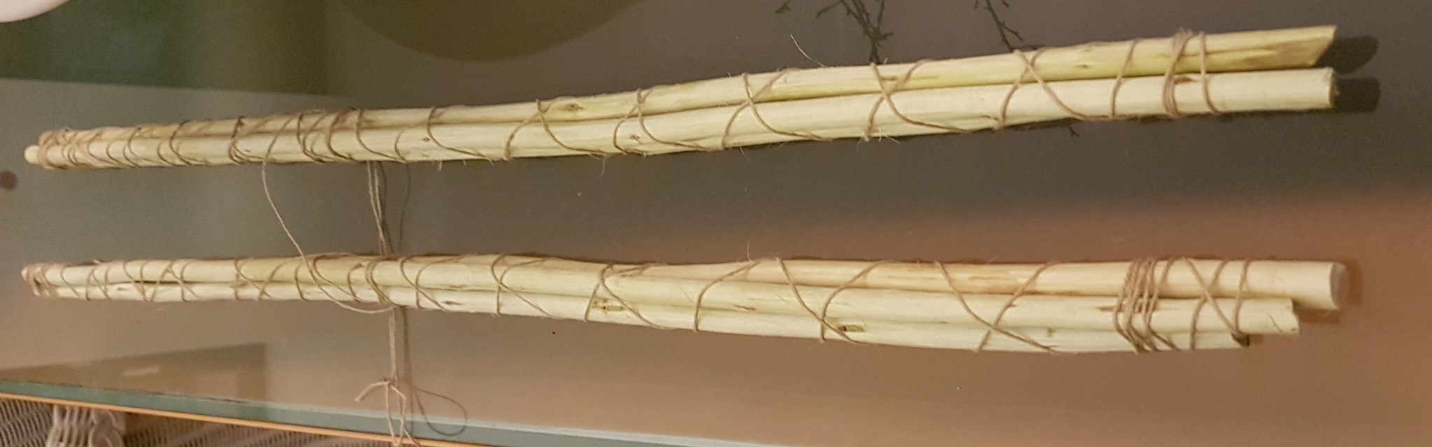

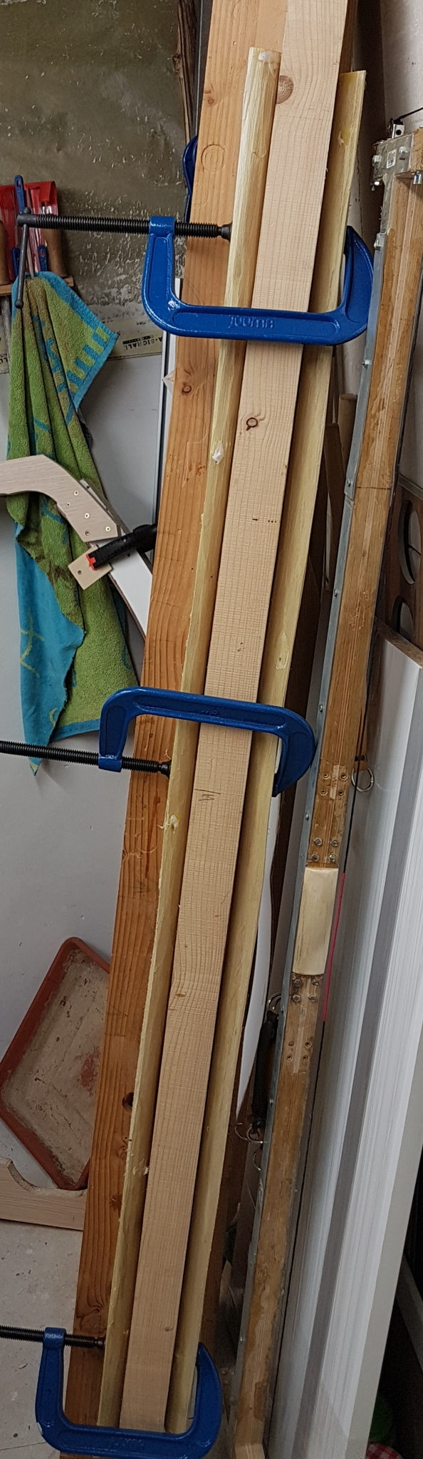

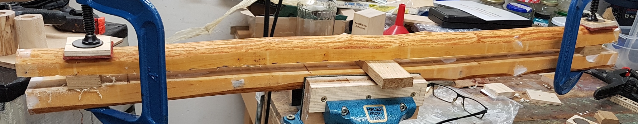

Rückenrohlinge fest gespannt
Bauchrohlinge zusammen gezwungen

Robiniensplint
Robiniensplint
Den Reserve-Rohling für die Bauchseite habe ich in meiner Baukammer stehen lassen, mal sehen, ob das Holz bis morgen gerissen sein wird. Die Robinien ebenfalls, mal sehen ob die reißen. Und die 2 guten Bauch-Rohlinge stehen jetzt erstmal kalt, aber im Haus.

Am interessantesten wird aber, ob sich die Kirschpflaume derb verziehen wird, denn die musste ich ganz ungünstig aus den Stücken raus schneiden - würde ich sonst nie so machen. Der Markkanal lag extrem außerhalb des Zentrums und das Stück hat stark ausgeprägtes Zugholz, also wie gemacht zum verziehen ::)
Hier nochmal das Foto

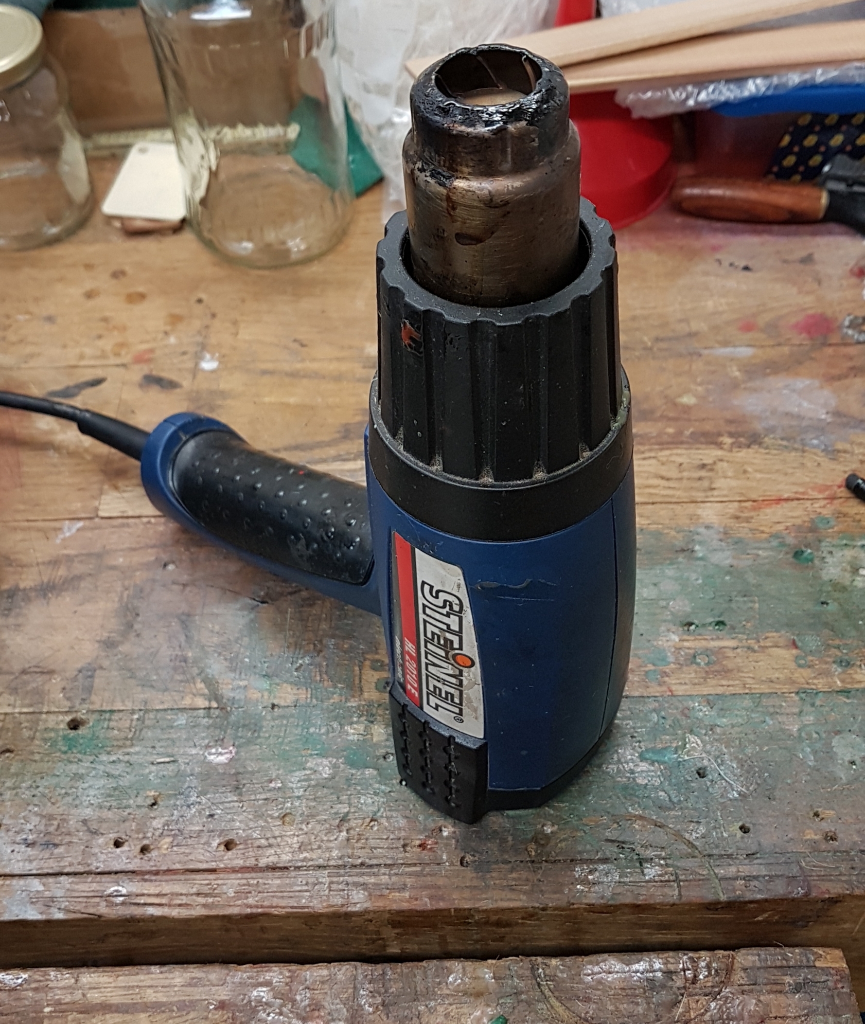

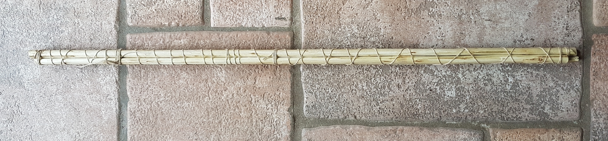

Soeben habe ich die Pfeilschäfte zum ersten Mal gerichtet (mit HLP auf 400° C) - 2 weitere sind dabei über den Jordan gegangen, dafür sehen die übrigen 4 gut aus :)
Werkzeug
Werkzeug
