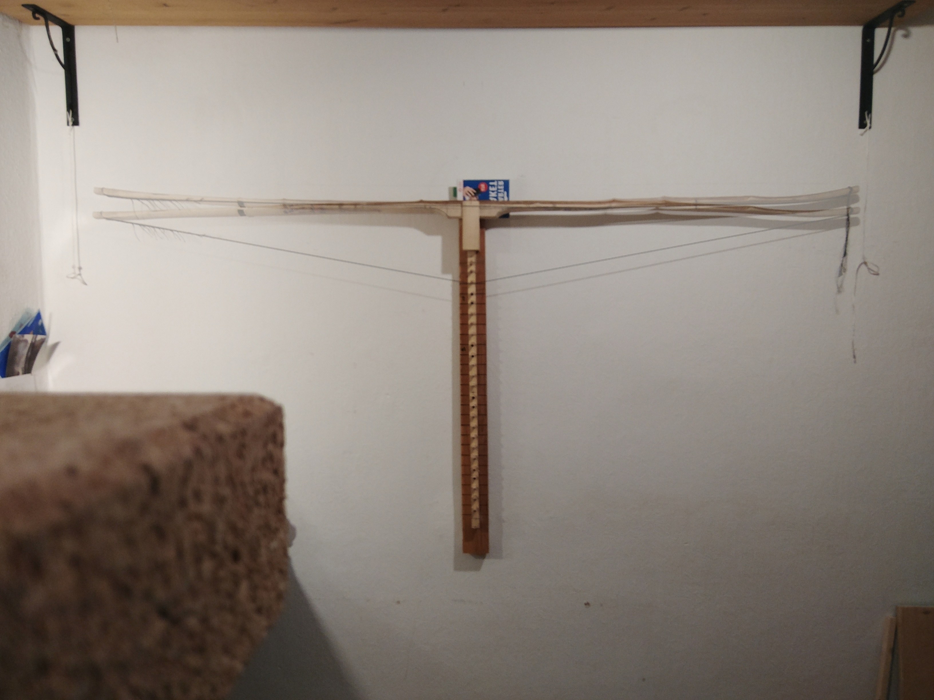

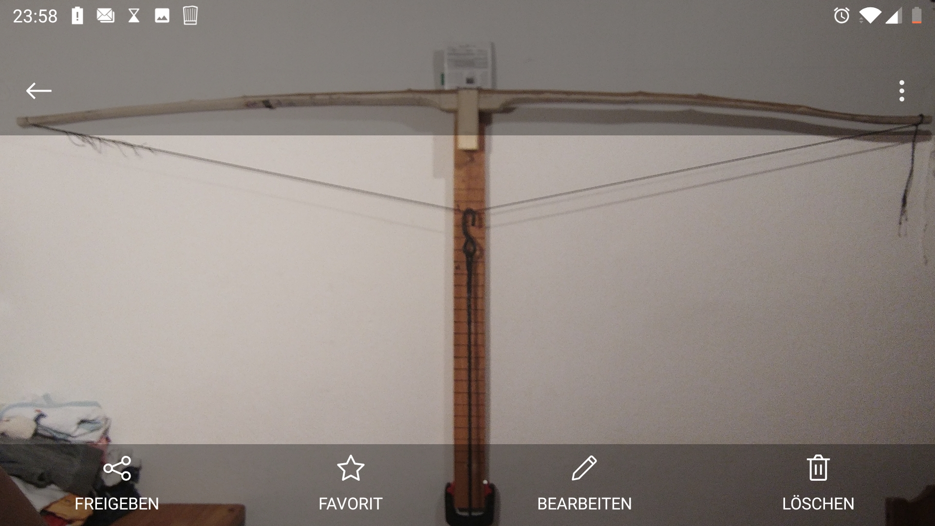

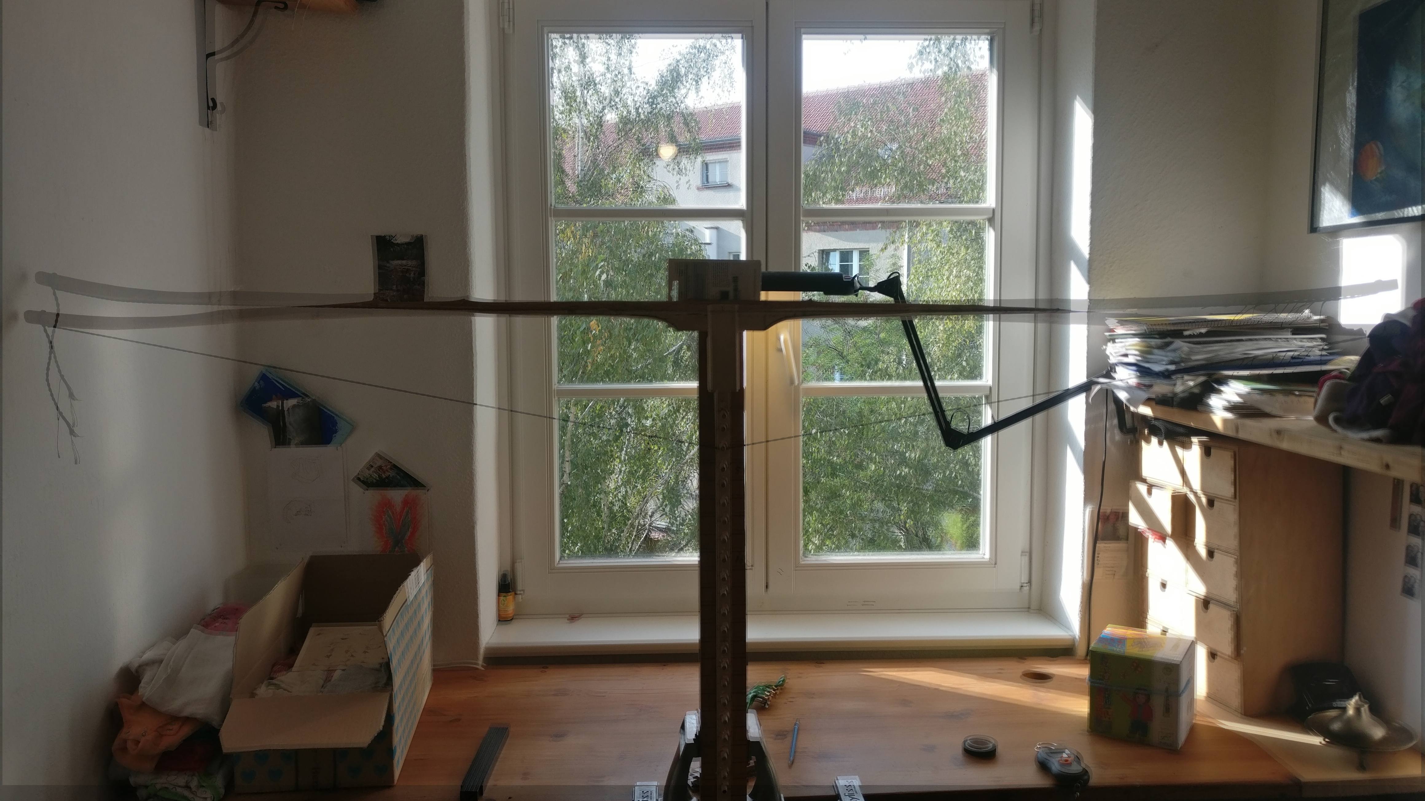

Re: Erster (Hasel) Bogen
Ich dachte ich gehe auf Nummer sicher und poste Mal einen Zwischenstand von meinem Weg in Richtung Standhöhe, sodass Ihr mich noch rechtzeitig korrigieren könnt, falls ich da auf einem Holzweg unterwegs bin. Würde mich auf jeden Fall über Kritik freuen.
Bin momentan bei 8 Zoll Auszug bei etwa 17 lbs. Würde, wenn ich bei 9 Zoll bin, die Sehne auf 1/3 der Standhöhe kürzen.
Habe zur Beurteilung den Bogen von beiden Seiten, jeweils ohne Belastung und bei 8", fotografiert und jeweils einmal die Bilder zusammengesetzt. (Falls für eine Beurteilung weitere Bilder sinnvoll oder welche gelöscht werden können gerne Bescheid geben.)
Und von der anderen Seite:
Liebe Grüße
Arvid
(PS: Bisher hat sich nichts weiter verdreht oder so, aber vermutlich dafür auch noch zu früh denke ich)
Servus, ein etwas ruhiger Hintergrund (Wand oder so) und eine Umlenkrolle am Tillerstock.
Ruhiger Hintergrund wäre schön, dann kommen auch deine Doppelbelichtungen besser zur Geltung.
Alfred
Alfred

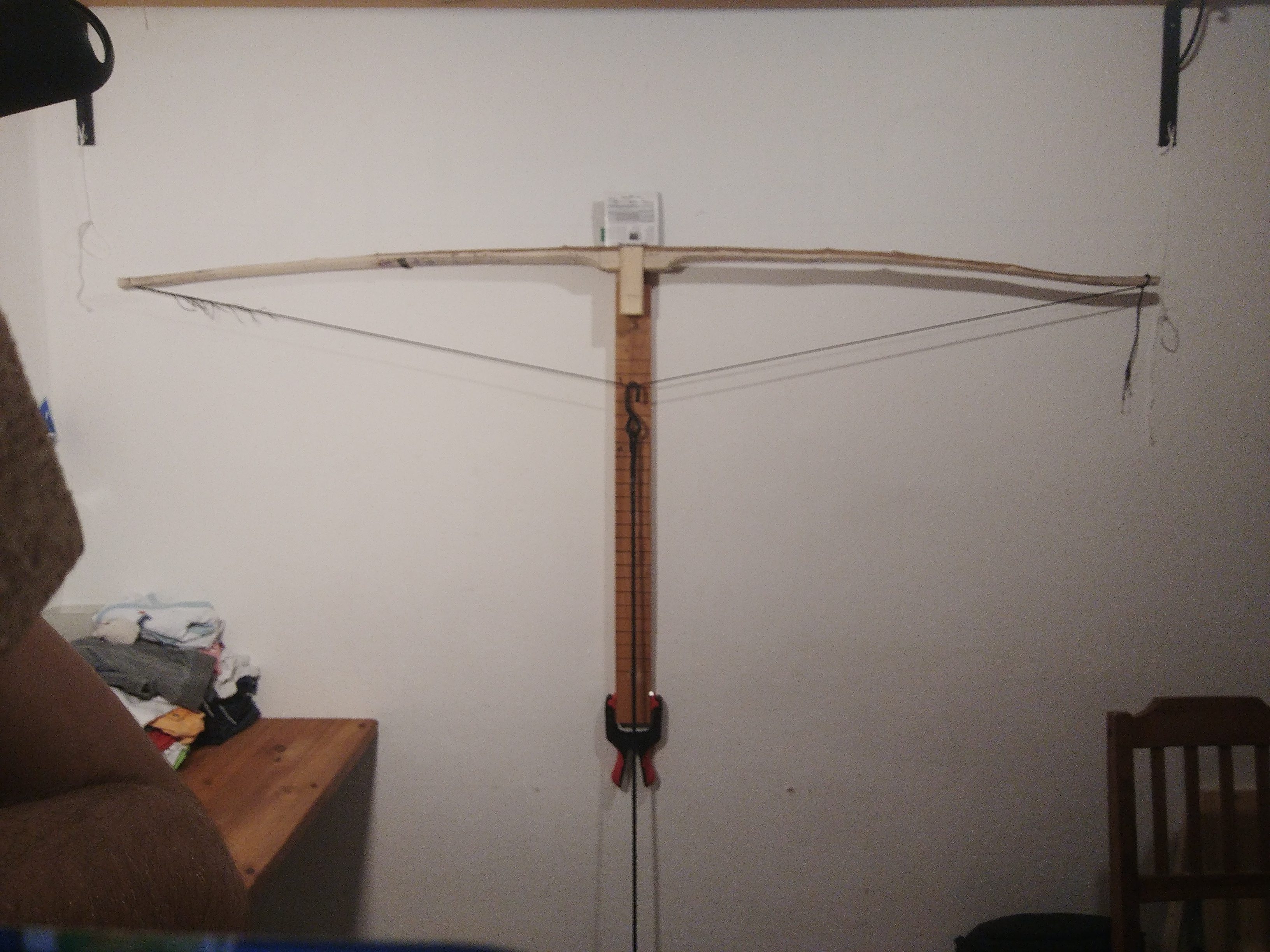

Ich habe leider sehr wenig Platz in unserer Wohnung und daher keinen fixen Platz. Aber ein ruhigerer Hintergrund (und kein Gegenlicht) wäre schon was. Live sieht es gar nicht so wild aus, aber zumindest für das Foto ein wenig Platz schaffen wäre ja schonmal ein Anfang. (Habe gar nicht gesehen, dass da soviel rumsteht. Habe meine Augen wohl nur auf dem Bogen gehabt.) Sorry dafür.
Danke für den Tipp mit der Rolle. Habe mir tatsächlich auch schon eine gekauft, weiß nur noch nicht wohin ich die machen soll, aber werde auch dafür eine Lösung finden..
Bin jetzt erstmal bis Dienstag auf Achse. Werde dann mit meiner Frau aushandeln ob und wo ich eine Wand kriege. Wohnzimmer ist wahrscheinlich schlecht. In dem Raum wo ich das Foto gemacht habe wäre eine, aber da könnte ich Max 1,7 Meter vom Bogen zurücktreten um ihn zu betrachten.. denkt ihr das reicht?
Schonmal vielen Dank. Neue Fotos kommen dann ab Dienstag

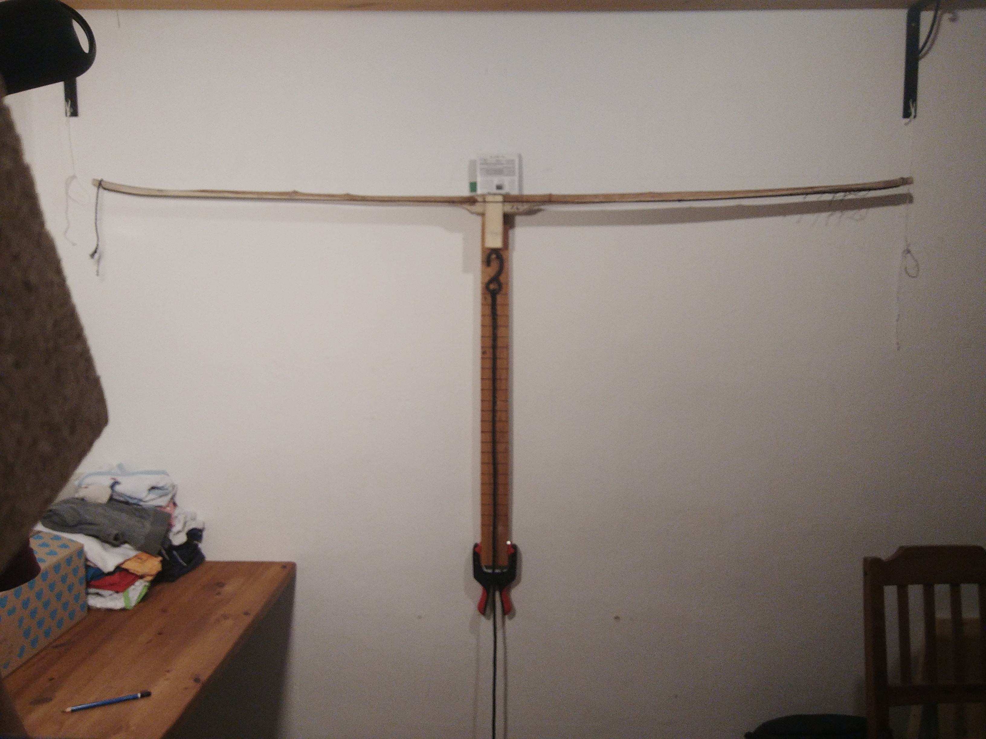

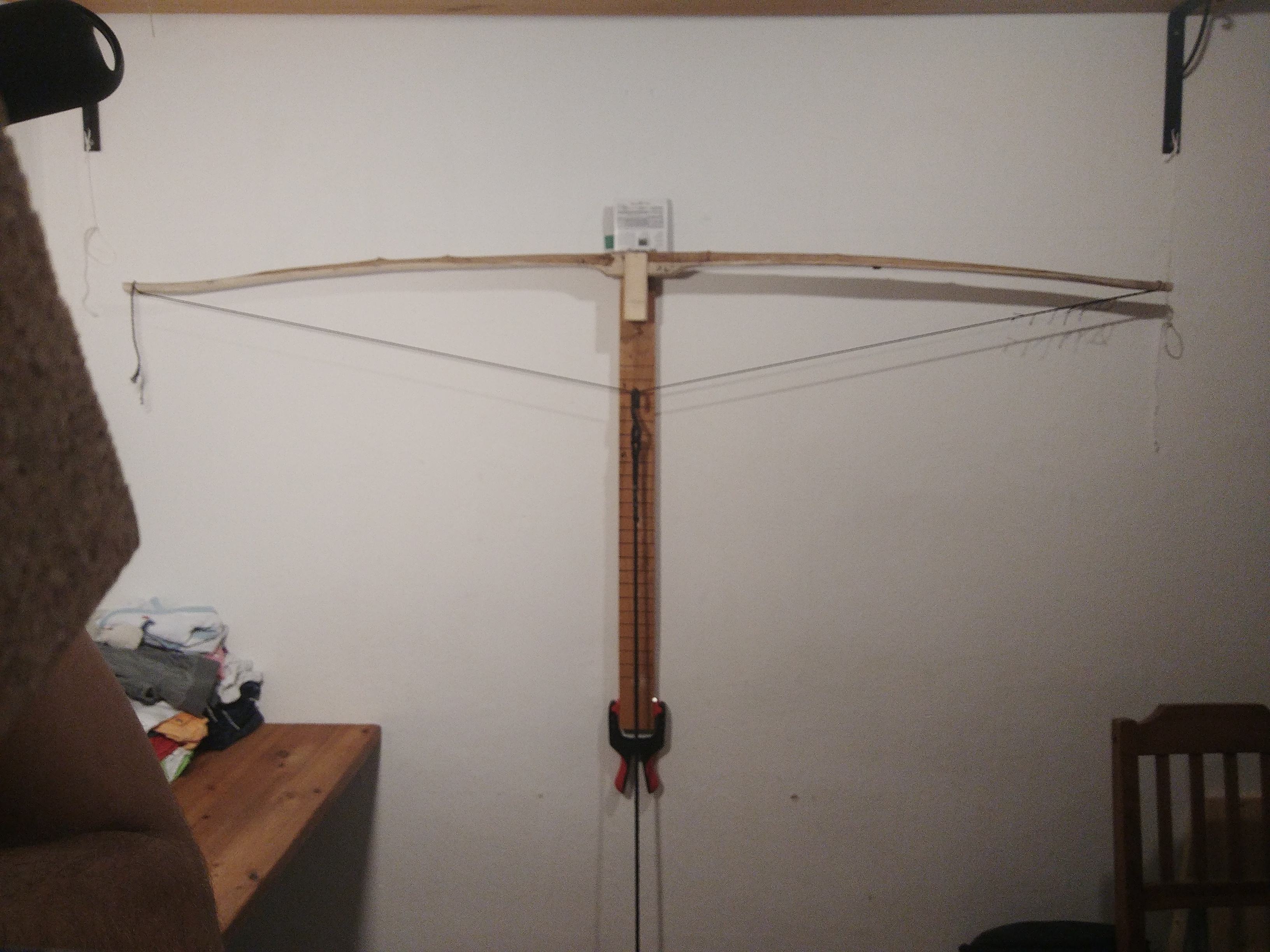

Komme doch erst morgen hier los und habe daher doch jetzt schon den Tillerstock an der Wand, plus neue Bilder.
Geht mit dem Abstand zur Wand auch doch ganz gut finde ich.
Sieht man auch wirklich gleich viel besser. Danke für den Tipp. Die Umlenkrolle montiere ich dann auch nächste Woche
Also hier nochmal:
Und von der anderen Seite auch nochmal:
Beste Grüße
Arvid
Sieht für den Anfang mal garnicht so übel aus.
Weiter so.
Grüßle,Kemoauc

- Beiträge: 6269
- Hat gedankt: 76 Mal
- Hat Dank erhalten: 241 Mal
Servus, da war schon wieder einer schneller, denke auch sieht gut aus.
Ev. linker WA 1. Bild im letzten Drittel/WA-Ende scheint er schon etwas dünn da momentan Finger weg.
Auch im linken WA Griffnähe und danach die nächsten 15 cm schauen noch etwa zu stark/dick aus, da etwas wegnehmen und dann mehrmals belasten und dann neues Bild mit etwas mehr Auszug....

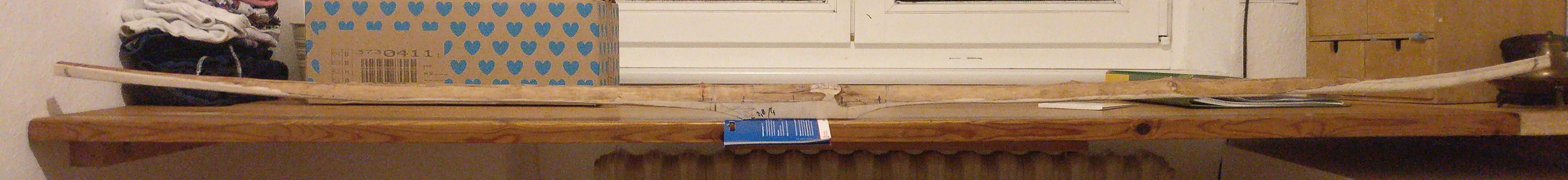

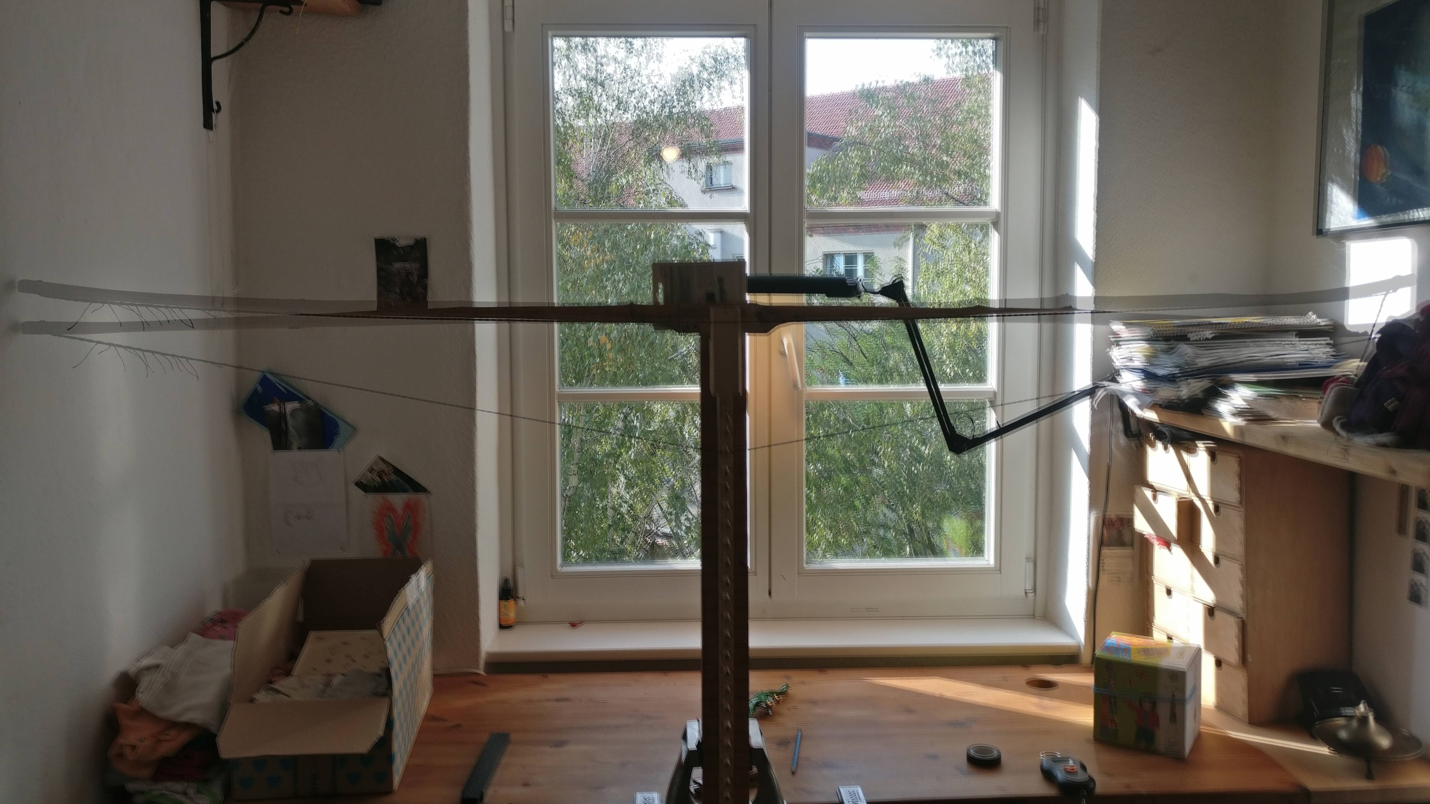

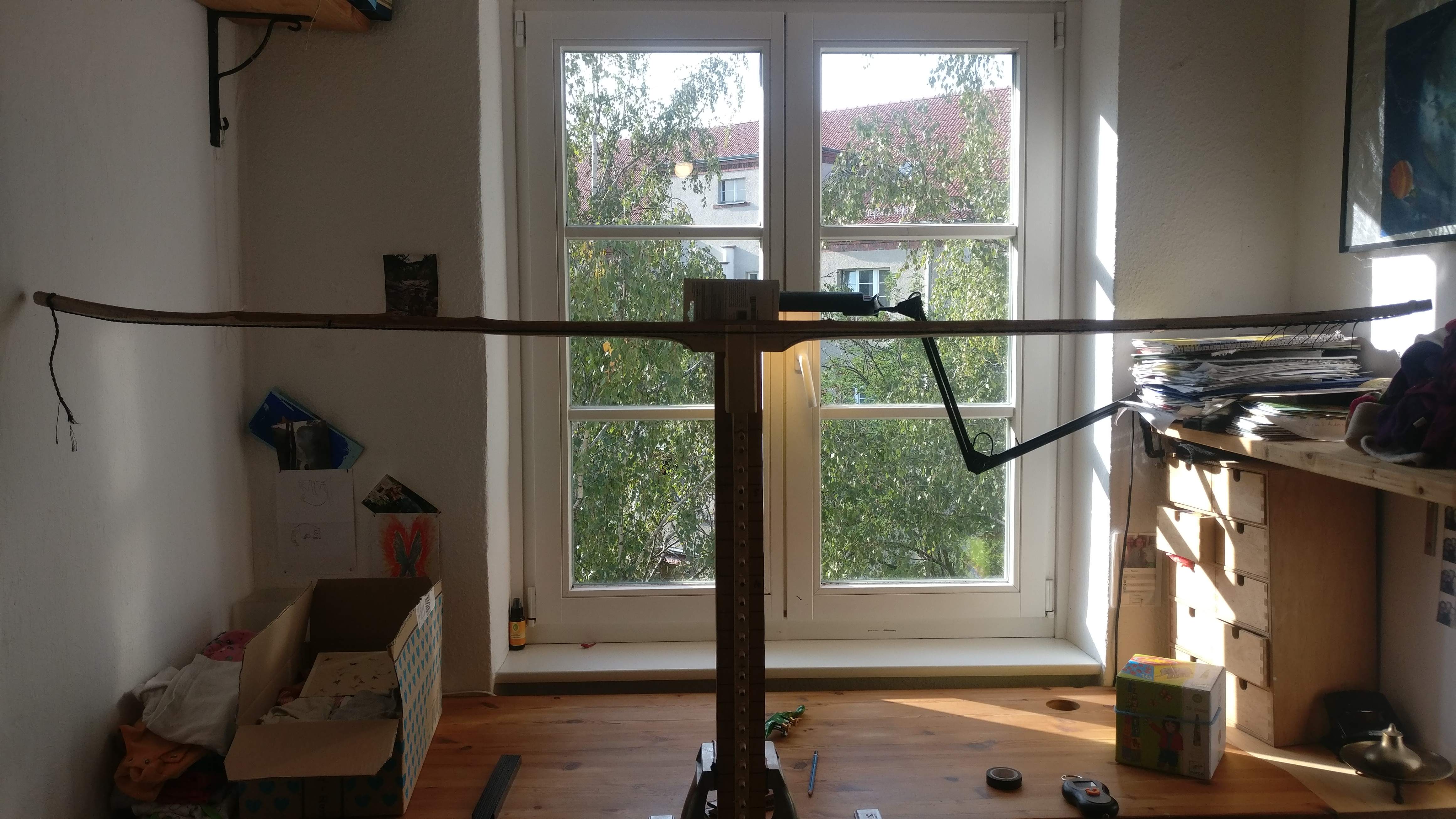

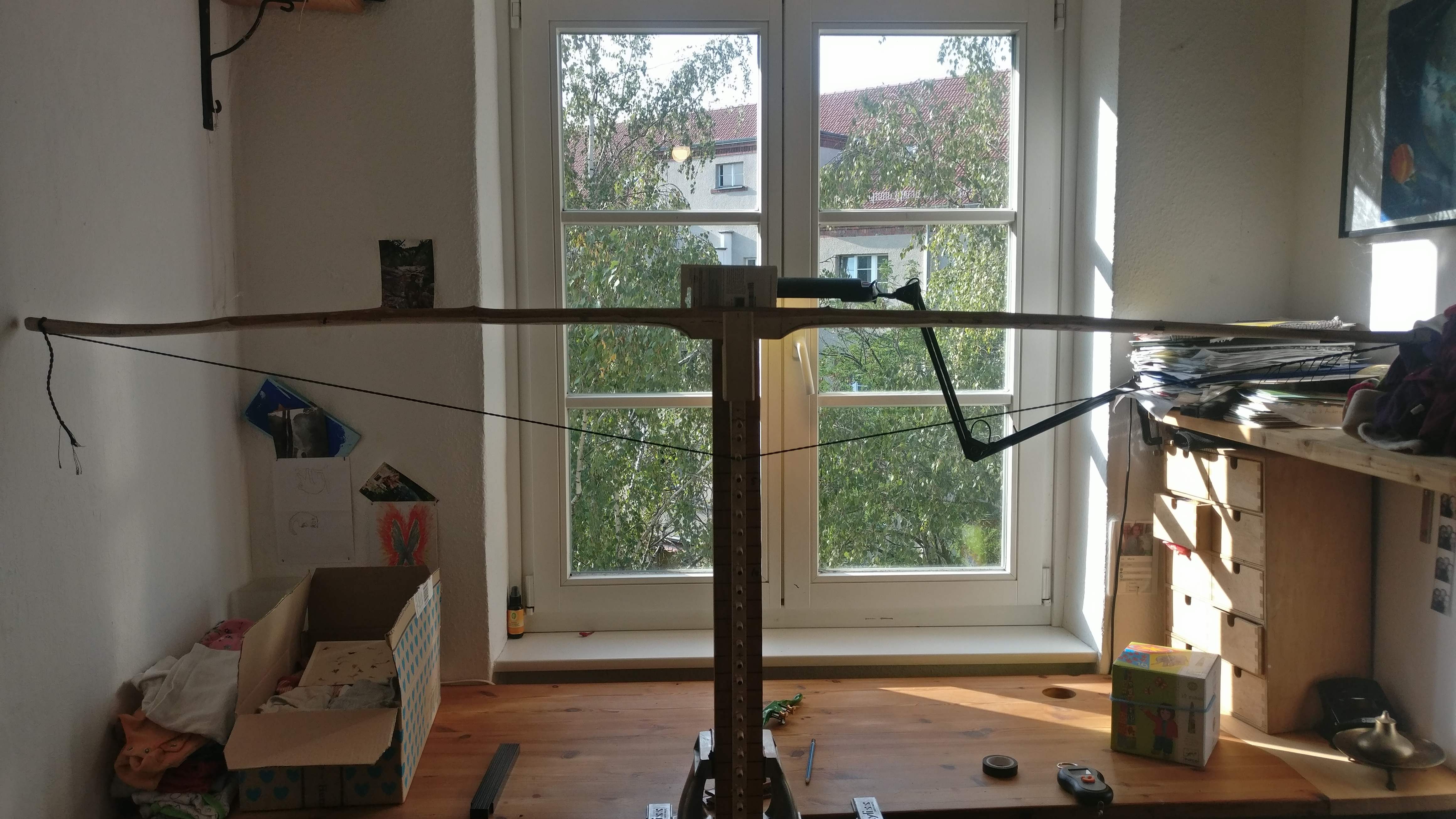

Das freut mich doch zu hören
Ich habe mir jetzt die Umlenkrolle in den Boden geschraubt und habe versucht mich beim weiteren Vorgehen an deine Tipps zu halten. Zudem habe ich den anderen Wurfarm etwas im letzen Drittel geschwächt, da er mir dort noch etwas zu steif vorkam und ich glaube der WA auch etwas schwächer war. Denke/ hoffe das passt erstmal so..
Mir kommen die Enden (letztens 1/3 beider Wurfarme) noch immer etwas steif vor, aber wenn ich es richtig verstanden habe, werden die sich nachdem ich die Sehne kürze eh leicht stärker biegen, oder?
Habe jetzt bis auf 10" (23 lb) ausgezogen. Normalerweise (laut Wiki) kürzt man ja die Sehne nach 1/3 Auszug auf 1/3 der Standhöhe. Also auf etwa 5 cm. Jetzt Frage ich mich, (evtl. da ich die 10" nach AMO gemessen habe,) ob das denn so hinkommt? Ich habe das Gefühl, dass der Bogen, wenn ich ihn auf 5 cm spannen würde stärker gebogen wird, als wenn ich ihn wie momentan auf 10" ausziehe. (Der graue Streifen im Bild wäre die Sehne bei 5 cm Standhöhe) Oder habe ich da einen Denkfehler?
Habe auch nochmal neue Tillerbilder angehängt:
Von der einen Seite:
Und von der anderen:
Über Anregungen und Kritik würde ich mich freuen
Liebe Grüße
Arvid
PS: Habe mir die Tage noch einen Holunder geholt und grob auf Maß geschnitzt und zum trocknen gelegt
Hallo Arvid,
um die Tillerbilder beurteilen zu lassen, warte lieber auf die Forenmitglieder mit den besseren Augen. Für mich sieht das schon recht gut aus (aber ich mache auch immer wieder den einen oder anderen Tillerfehler).
Zum Holunder: Sieh zu, dass du dir einen Balken besorgst (ca. 200x5x5 cm), auf den du den Grobzugeschnitzten festspannen kannst, noch sollte es gehen, sonst kann es passieren, dass dieser in einen fürchterlichen Reflex zieht. Da hab ich nämlich auch noch einen Stab (eher Kreissegment) rumstehen und wenn ich daran denke, den anzugehen, bricht mir der kalte Schweiß aus.

- Beiträge: 6269
Servus, sieht gut aus, hast du die Kanten etwas gerundet?
Kannst schon auf niedrige Standhöhe gehen und ja den Holler auf einem Brett festspannen und ev. wenn er ganz gerade ist im Griffbereich etwas unterlegen und leicht Reflex (5cm) festspannen oder seitlich korrigieren wenn notwendig, so unter Zug verzieht sich der Stave auch nicht so leicht in eine ungewollte Richtung.
Aber den Rücken immer schützen, nicht durch Zwingen oder sonstwas verletzen, der Rücken ist im feuchten Zustand besonders verletzlich.

- MrCanister123
- Beiträge: 1573
- Hat gedankt: 67 Mal
- Hat Dank erhalten: 106 Mal
Würde den Holunder auch auf jeden Fall im Bereich der Fadeouts und der abgesägten Enden mit Leim großzügig einschmieren (Dass die Feuchtigkeit nicht so schnell schwindet) und wie der Rest gesagt hat auch festspannen (Dann kannst z.B. auch die WA-Enden leicht Reflex einspannen).
Ich würde deine Fadouts (also Übergang vom Griff in die WA) beim aktuellen Bogen auf jeden Fall noch ein bisschen länger machen und an beiden Seiten abrunden.
Der Bogen sieht beim Tillern im Bereich von den ersten 20cm li+re nach den Fadeouts noch ziemlich steif aus, würde ihn da ein bisschen schwächen, sonst biegt er sich mittig er beiden WA zu arg und du bekommst schnell Knitter.
Grüße Basti
