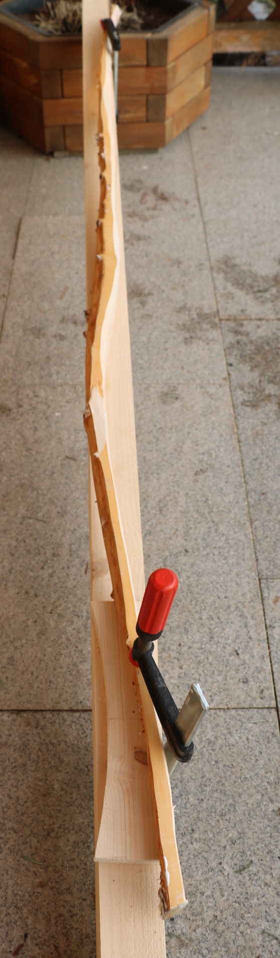

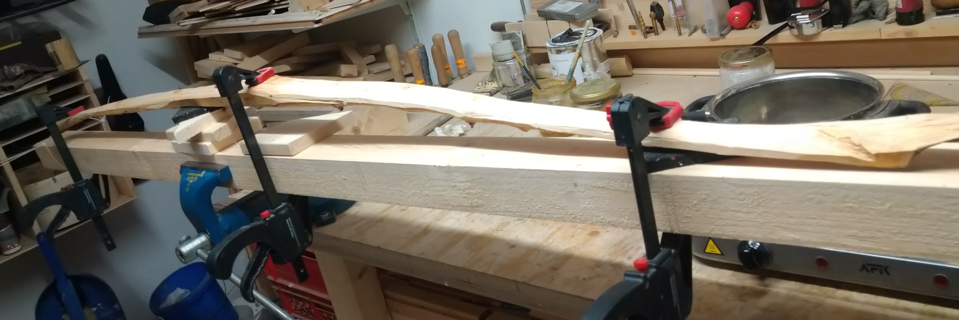

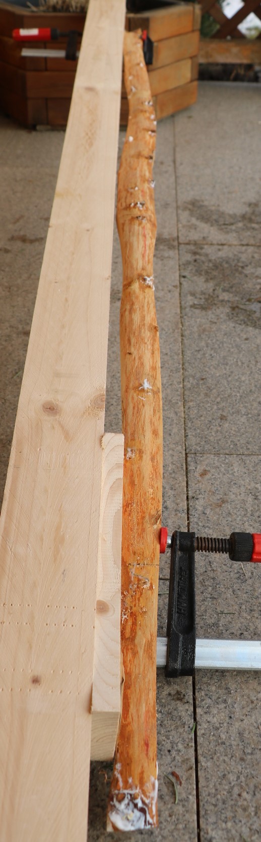

Den Weißdorn habe ich heute etwas runter gearbeitet, versiegelt und wieder auf das Kantholz gespannt!
Ab jetzt trocknet er in der Garage weiter.

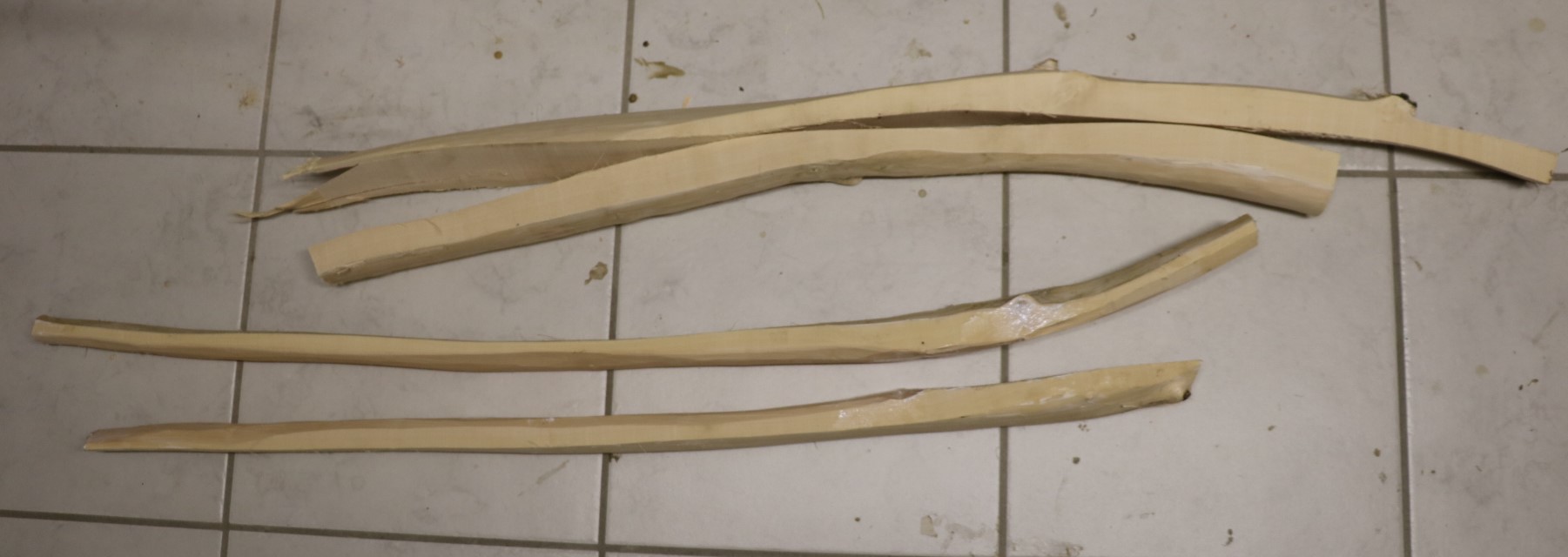

Die Billets vom Pfaffenhüttchen habe ich ebenfalls weiter runter gearbeitet und wieder versiegelt.
Das sind die unteren zwei auf dem Bild!
Diese sind auch in die Garage umgezogen!
Aus den beiden oberen Stücke auf dem Bild wird kein Bogen.

Eigentlich wollte ich von dem Weißdorn die reflexe Seite verwenden,
aber der Stamm lag an einem anderen Stamm an und hat übel große Gammelstellen.
Meine Hoffnung lagen auch eher bei den Pfaffen aber der dünne ist gerissen weil ich nicht damit gerechnet hatte das
er bei 15°C so schnell reißt. und der dickere hatte dann zu viel Reflex. Der wird dann sobald er etwas trockner ist
im Griff gespleißt!

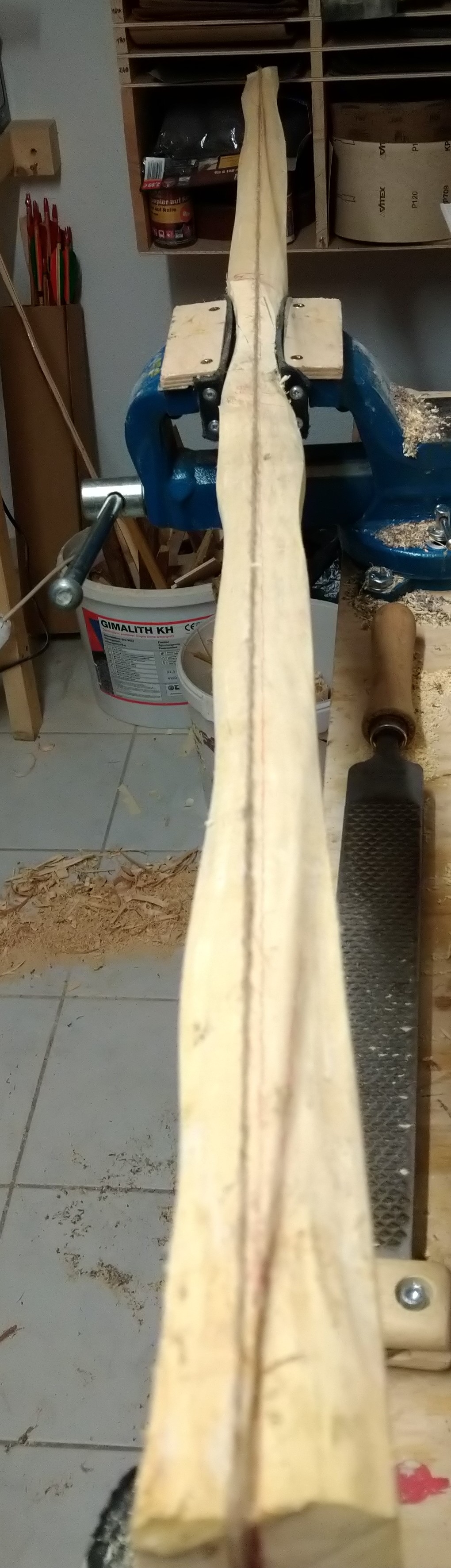

Das Holz trocknet jetzt schon ein paar Tage im Wohnzimmer. Dabei gehen jetzt täglich noch ca. 0,5% Wasser verloren.
Heute habe ich den Weißdorn auf die WA- Breite gebracht und auch die Dicke angepasst. Er ist jetzt noch 850 g schwer.
An einem Ende habe ich gedämpft und es versucht zu flippen. Dabei ist das Holz etwas gerissen. Mal sehen ob der Riss
noch raus fällt, da die Enden noch zu Breit sind.

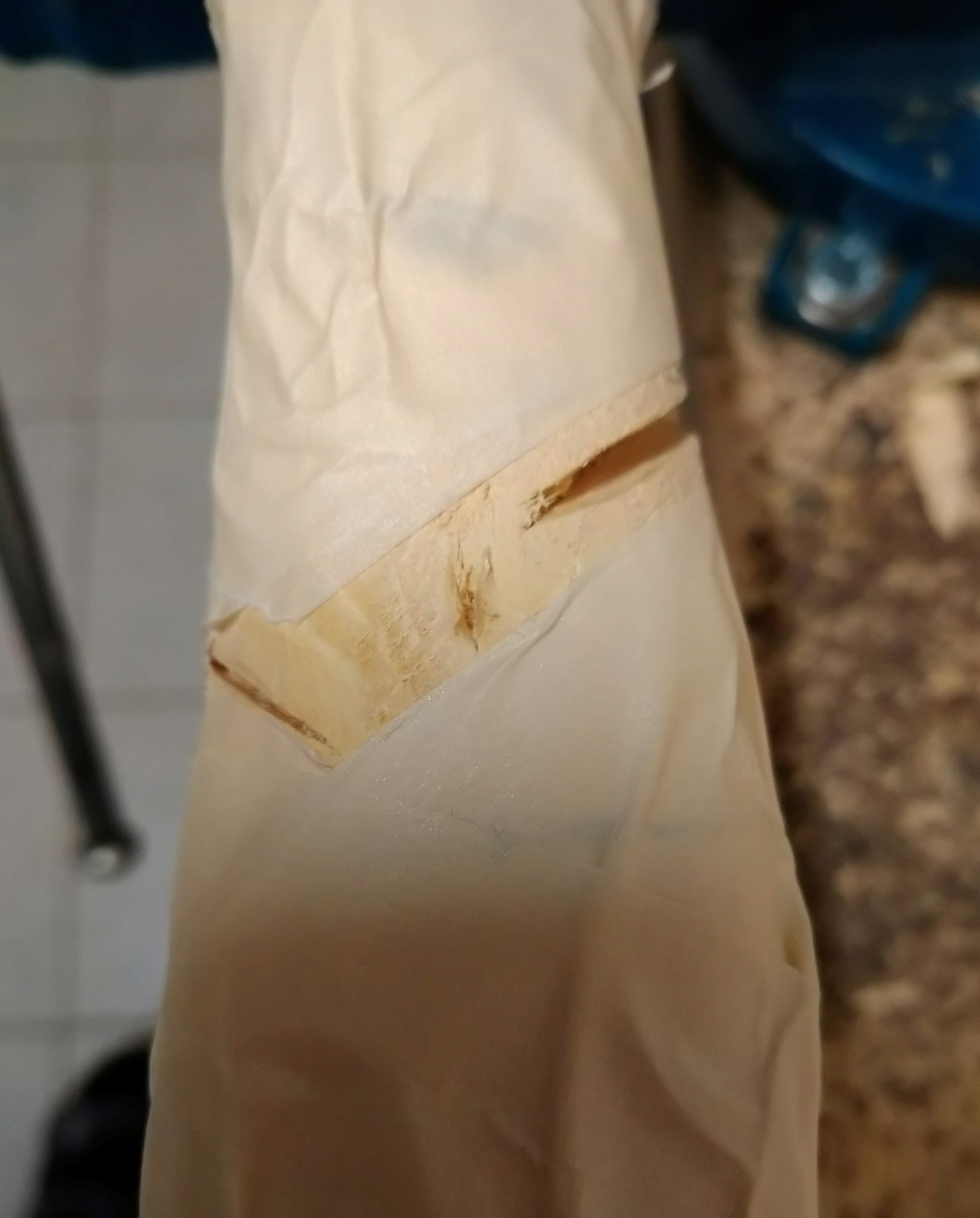

Das Pfaffenhütchen habe ich vor ein paar Tagen im Griff gespleißt und um den deflexen WA etwas anzugleichen habe ich das ganze im Reflex angeordnet.
Ich habe da mal einen Z- Spleiß versucht. Freihand an der Bandsäge schneiden ist nicht so ideal. Beim nächsten
Versuch muss ich da eine Führung verwenden. Es muss halten und der Griff bekommt oben und unten noch was aufgeklebt.
Bilder gibt es dazu im der Präsentation sofern der Bogen soweit kommt.

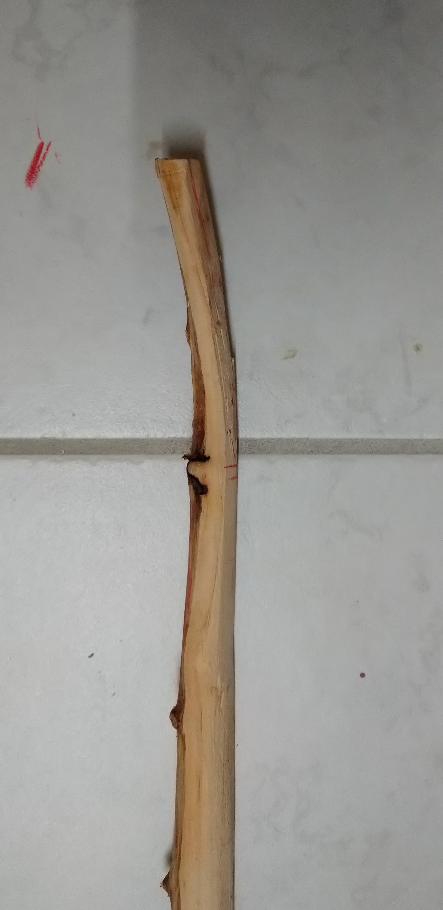

Ich habe zum Tillern angefangen. De Pfaffe zog auf halber Standhöhe zur Seite.
Also habe ich ihn mit Dampf in die Spur gebracht. Leider muss er jetzt wieder ein paar Tage ruhen.
Zwischenzeitlich habe ich den Weißdorn auf halbe Standhöhe gebracht und dabei ist leider ein Teil vom deflexen Wurfarm
zurück gekommen. Wenn es nicht mehr wird kann ich ihn so lassen. Sollte der Deflex komplett zurück kommen werde ich ihn
ein heißes Facing mit der HLP verpassen.
Aber zuerst muss ich beim WA mit den vielen Ästen erst mal eine ordentlich Biegung hinbekommen.
Es wird alles sehr knapp, da meine Zeit für das Hobby diese Woche sehr begrenzt ist!

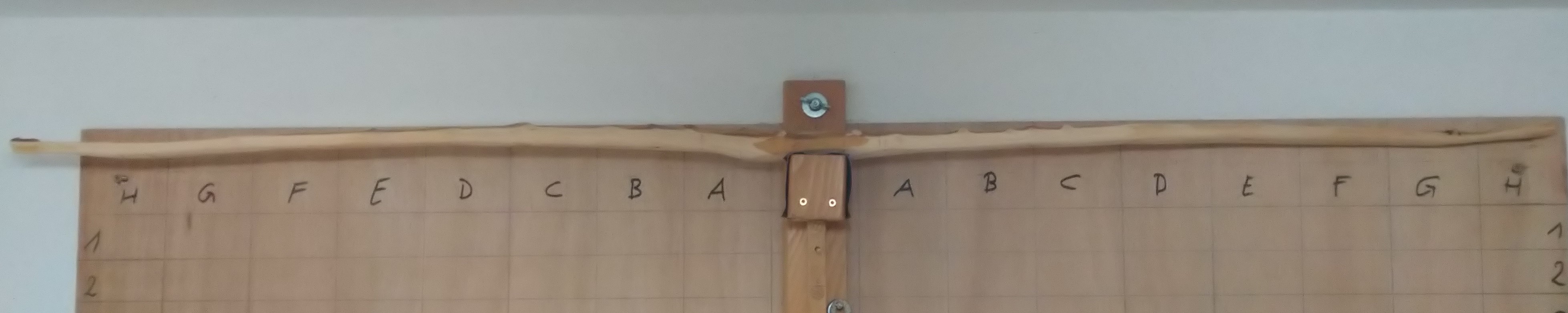

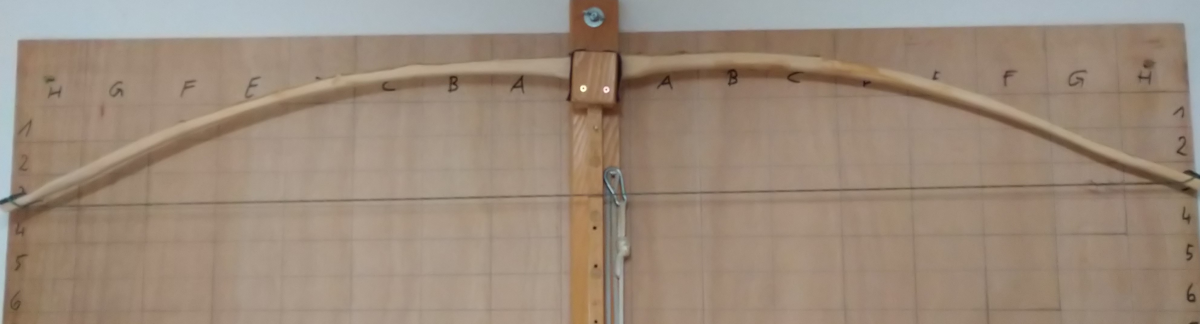

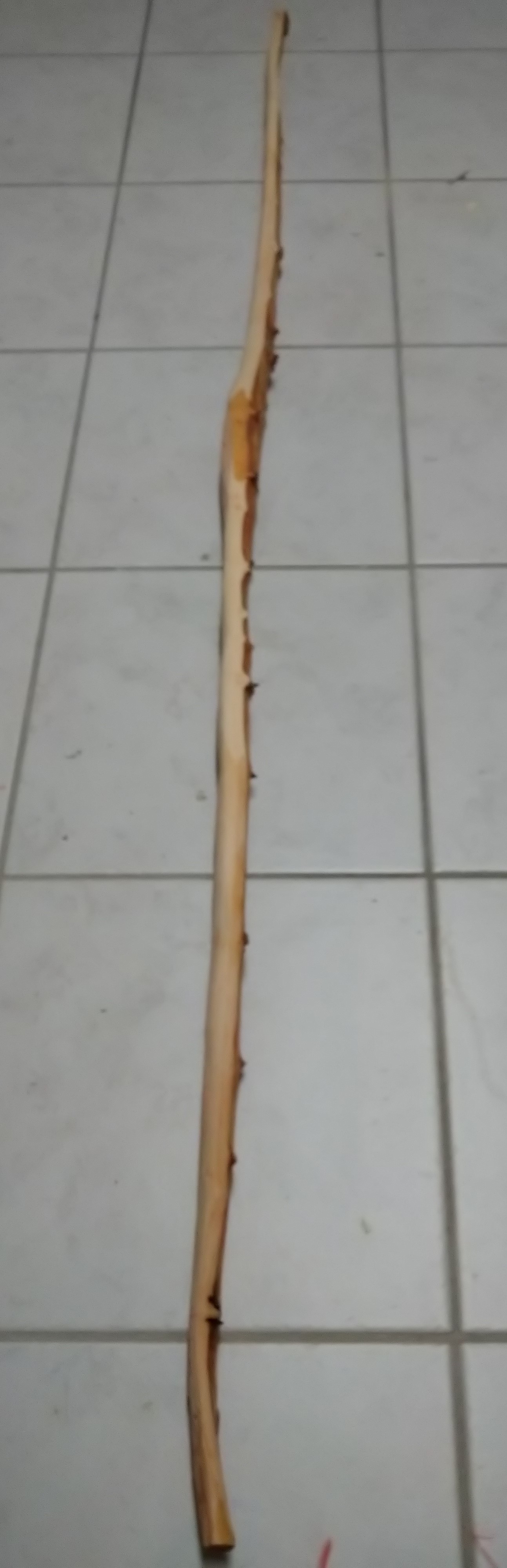

Der Weißdorn vor dem Einschießen. Er hat einen guten Eindruck gemacht!
Jetzt muss er nur noch an den Tips und dem Griff schmäler werden.
Finish und Präsentation folgen!

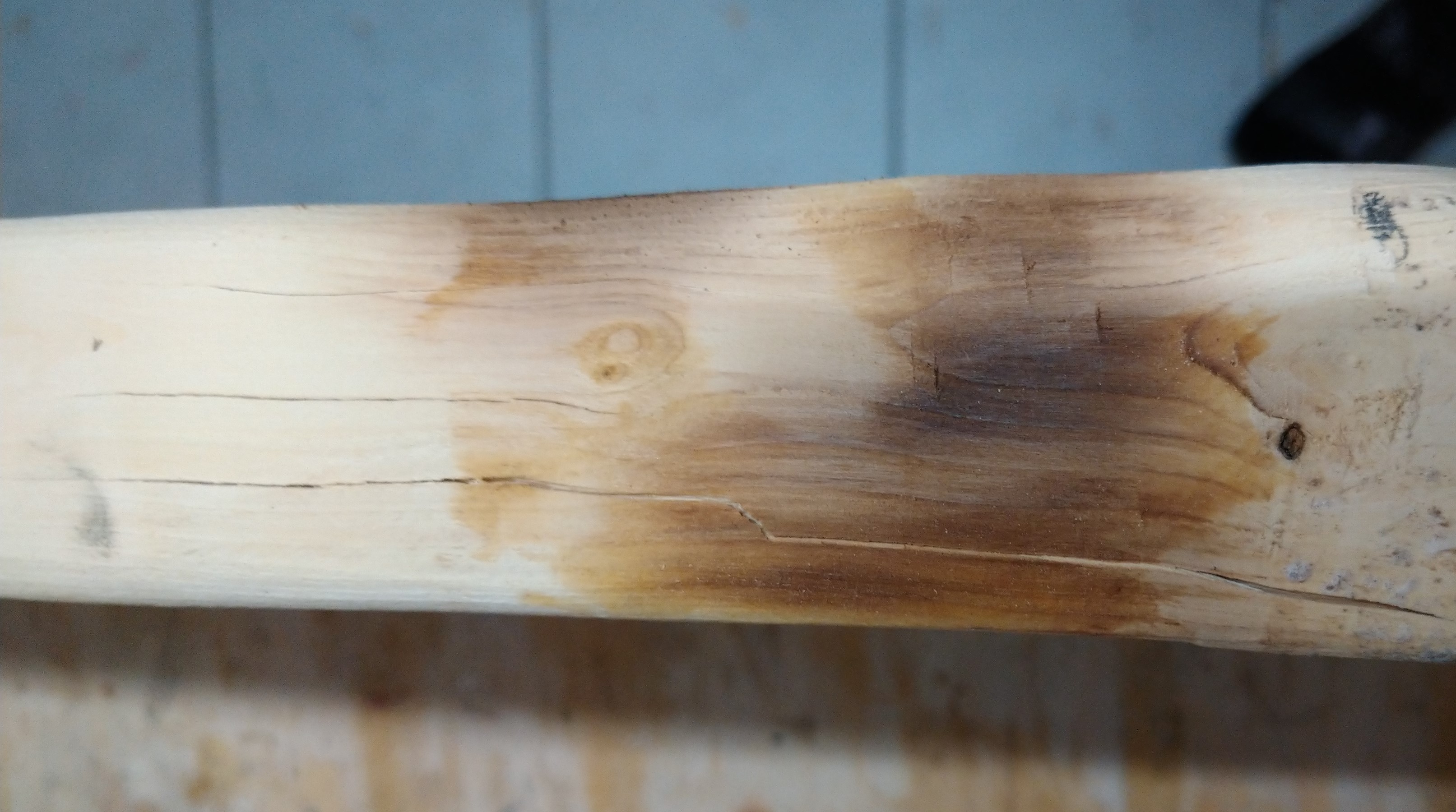

Den Pfaffen habe ich leider eschrottet. Am Dienstag habe ich den einen WA im FA mit Hitze (An der dunklen Stelle) gedreht.
Heute beim Aufspannen war ich mit der Sehnenlage noch nicht zufrieden und habe den Vorgang, links, neben der dunklen Stelle wiederholt.
Leider wollte ich zu viel! Der Bogen war sehr vielversprechend! Es wir nicht mein letzter Bogen aus Pfaffenhütchen sein!

Weißdorn fertig gemacht für die Fotos!
Alles fotografiert und dann festgestellt das ich einen Pfeil für das Auszugsfoto brauche und dann nochmal ausgezogen.
Ich könnte gerade kotzen!
